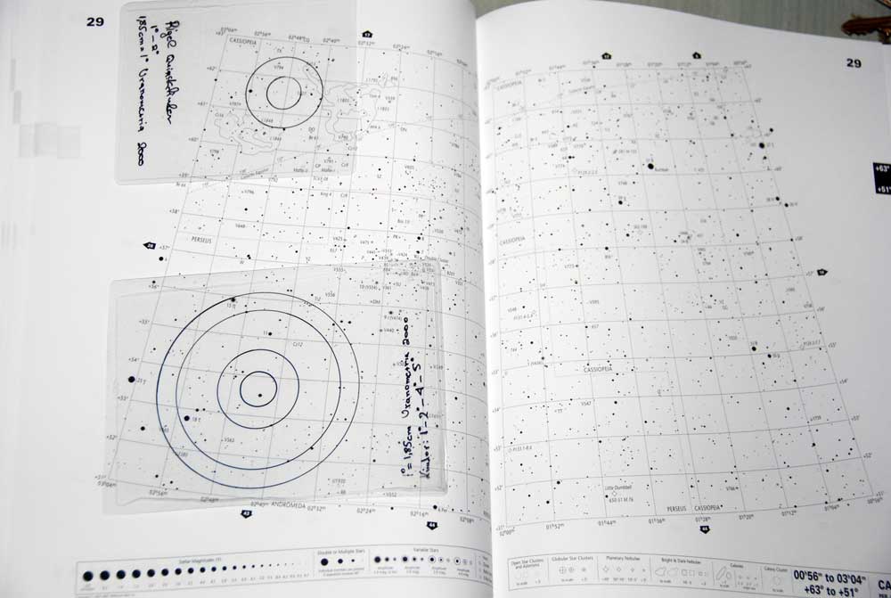

dimpap Δημοσιεύτηκε Μάιος 12, 2007 Δημοσιεύτηκε Μάιος 12, 2007 Βολεύουν πολύ για αναζήτηση με μοίρες.Υλικά: πλαστικό διάφανο (εγώ έβαλα από παλιό άλμπουμ φωτογραφιών)χάρακας, μαρκαδόρος πάνω σε διαβήτη.Χρόνος 10 λεπτά και μια πλαστικοποίηση για να μην τα φτιάχνω κάθε χρόνο.Έφτιαξα δύο, ένα μόνο για τον rigel και ένα με κύκλους 1-2-4-5 μοιρών αντιστοιχα.Κόστος: ντρέπομαι να το πώ κάτω του ενός ευρώ C:Documents and SettingsmimisΕπιφάνεια εργασίαςDSC_0375.jpg Ένα παιδί μετράει τ΄ άστρα. Μ. Λ ΣΕΑΑ (Σύλλογος Ερασιτεχνικής Αστρονομίας Αργολίδας)

astrovox Δημοσιεύτηκε Μάιος 12, 2007 Δημοσιεύτηκε Μάιος 12, 2007 Αν τυχόν δεν το πρόσεξε κάποιος (ανοίγοντας τη μεγάλη φωτό), η 1 μοίρα αντιστοιχεί σε 1,85 εκατοστά στον συγκεκριμένο άτλαντα. «I have loved the stars too fondly to be fearful of the night». Sarah Williams, The Old Astronomer

Nova Δημοσιεύτηκε Μάιος 13, 2007 Δημοσιεύτηκε Μάιος 13, 2007 Πώς μπορώ να υπολογίσω την αναλογία "1' για 1,85 cm" σε άλλους χάρτες, πχ του Taki ??

Nova Δημοσιεύτηκε Μάιος 13, 2007 Δημοσιεύτηκε Μάιος 13, 2007 Δυστυχώς δεν νομίζω ότι βοηθανε οι συμβουλές αυτές γι αυτό που θέλω.Υπάρχουν διάφορες σχετικές συμβουλές εδώ: http://www.astrovox.gr/forum/viewtopic.php?t=5477 Αυτό το οποίο σκέφτηκα είναι τα εξήςΑ.Ο κάνναβος του χάρτη του Taki είναι ανά 10 μοίρες. Στον ορίζοντα (όπου οι γραμμές είναι ευθείες), αν μετρήσω το μήκος μεταξύ 10 μοιρών και το διαιρέσω θα βρώ την επιθυμητή αναλογία; Β. (ποιο "μπακάλικος") Γνωρίζοντας την γωνιακή απόσταση ας πούμε του Dubhe και του Merak έχουμε κατευθείαν ένα κύκλο διαμέτρου όσο αυτή η απόσταση? Έχω δίκιο ή κάνω κάποιο λάθος?

JIMKIBOU Δημοσιεύτηκε Μάιος 14, 2007 Δημοσιεύτηκε Μάιος 14, 2007 Χθες το βραδυ ειδα την συγκεκριμενη πατεντα με τους κυκλους απο τον Δημητρη σε δραση και πραγματικα ειναι χρησιμοτατο εργαλειο. Σε πολλες δυσκολες περιπτωσεις σου λυνει τα χερια! Ετοιμαζω ενα για χρηση με τον Telrad.Οσοι δεν το εχετε κανει ηδη, σπευσατε! Φιλικά Δημήτρης Κ. Σ.Ε.Α.Α (Συλλογος Eρασιτεχνικής Aστρονομίας Αργολίδας)
