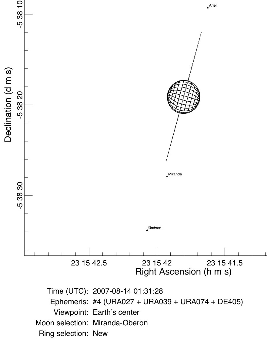

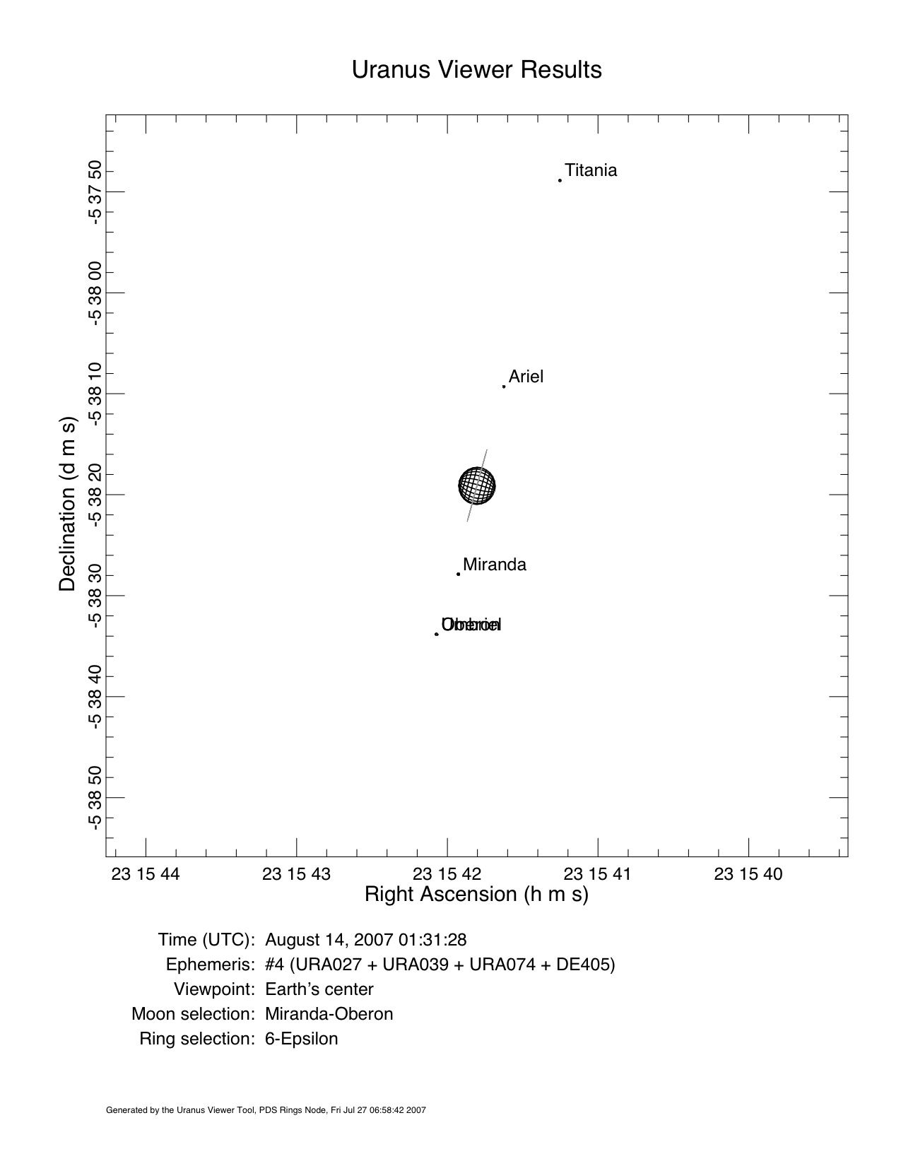

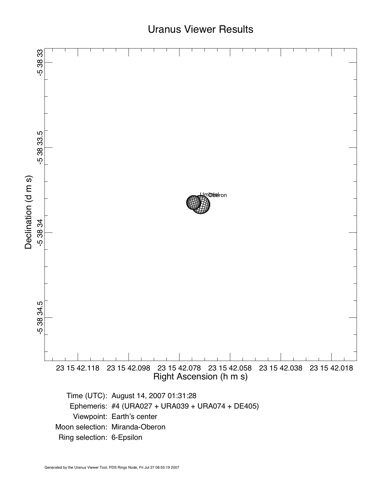

Heal Δημοσιεύτηκε Ιούλιος 27, 2007 Δημοσιεύτηκε Ιούλιος 27, 2007 Στις 14 Αυγούστου ένα πολύ σημαντικό φαινόμενο θα λάβει χώρα το οποίο αποτελεί στόχο πρόκληση για τους ερασιτέχνες και σημαντική ευκαιρία για τους αστρονόμους που ασχολούνται με το Ηλιακό να κατανοήσουν καλύτερα τους δορυφόρους του Ουρανού. Το φαινόμενο έχει ως εξής: ο δορυφόρος του Ουρανού Ουμβριήλ θα ευθυγραμμιστεί με το δορυφόρο του Ουρανού Οβερόν, ο στόχος είναι πραγματικά δύσκολος στην παρατήρηση, πρόκειται για αντικείμενο μεγέθους +14 κοντά σε ένα πλανήτη μεγέθους +6.5 και τους χωρίζει απόσταση 20"-30". Παρόλα αυτά θα είναι σημαντική και μοναδική ευκαιρία μετά από αρκετά χρόνια για παρατήρηση ιδίως αν λάβουμε υπόψιν μας ότι το 1986 που πέρασε ο Voyager από εκείνη την περιοχή τα βόρεια ημισφαίρια αυτών των δορυφόρων βρίσκονταν στο σκοτάδι. Στόχος λοιπόν είναι να γίνει φωτομετρία ώστε να διαπιστωθούν ιδιαίτερα χαρακτηριστικά. Το φαινόμενο σχηματικά: Οι απαιτήσεις για την παρατήρηση του παραπάνω φαινομένου είναι: τηλεσκόπιο 10" και άνω, CCD camera και Johnson-Cousins R or I filter. Ενδεικτικά μια εικόνα το Ουρανού με τους δορυφόρους του Τιτανία, Ουμβριήλ & Αριελ (στο ίδιο σχεδόν σημείο, Μιράντα και Οβερόν. Περισσότερες πληροφορίες μπορείτε να βρείτε στην ιστοσελίδα του Δρ. Α. Χρήστου, http://www.arm.ac.uk/~aac/uranus/ ο οποίος μελετά λεπτομερώς το φαινόμενο και ο οποίος επιθυμεί τη συνεργασία με ερασιτέχνες αστρονόμους. Οποιοσδήποτε διαθέτει τον κατάλληλο εξοπλισμό και έχει διάθεση να συμμετέχει ας έρθει σε επικοινωνία για να συντονιστεί η παρατήρηση. Χαιρετισμούς, Κώστας

aristarchus Δημοσιεύτηκε Ιούλιος 28, 2007 Δημοσιεύτηκε Ιούλιος 28, 2007 ΥΓ3. Ωστε να μην υπαρχει καμια παρεξηγηση η λαθος και με σημειο αναφορας την σελιδα http://www.arm.ac.uk/~aac/uranus/mutuals_ura.html, μιλαμε για το συμβαν "2O4P" στις 14/08/2007 με ωρα εναρξης 01:27:58 UT και ωρα ολοκληρωσης 01:34:57 UT. Για Ελλαδα, μιλαμε για UT+3. Φιλικά, Αντώνης Αγιομαμίτηςhttp://www.perseus.gr
