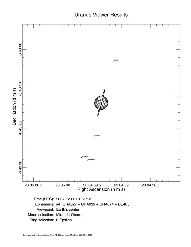

vtsamis Δημοσιεύτηκε Δεκέμβριος 1, 2007 Δημοσιεύτηκε Δεκέμβριος 1, 2007 Ωραίες φωτό!Παιδιά, πιστεύετε ότι θα μπορούσατε να δείτε το γεγονός της 8ης Δεκεμβρίου, όπου οι δορυφόροι είναι σχεδόν 3 φορές πιο κοντά στο δίσκο του Ουρανού; Αν ναι, θα μπορούσαν να το προσπαθήσουν κάποιοι και από Πάρνωνα, που τυχαίνει σαβ/κο παρατήρησης!...και τώρα bye bye! πάω για παρατήρηση. Τα λέμε αύριο!Καπετανάκη, πάμε να σβήσουμε τη δίψα μας με κόκκινο κρασί μεταβλητών - carbon? https://ui.adsabs.harvard.edu/search/q=%20author%3A%22tsamis%2C%20v.%22&sort=date%20desc%2C%20bibcode%20desc"Αστέρας εισαθρείς, αστήρ εμός. Είθε γενοίμην ουρανός, ως πολλοίς όμμασιν εις σε βλέπω."Πλάτων

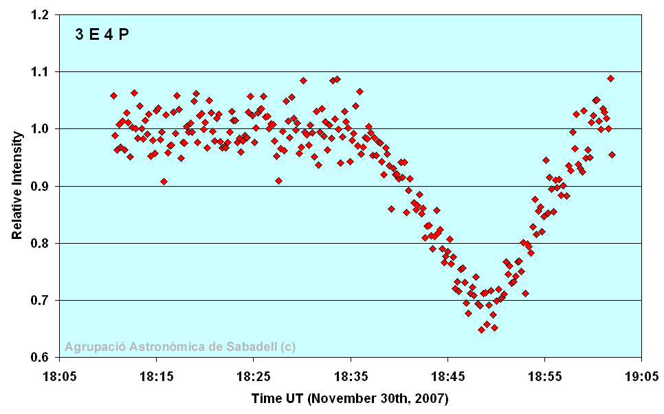

vtsamis Δημοσιεύτηκε Δεκέμβριος 2, 2007 Δημοσιεύτηκε Δεκέμβριος 2, 2007 Έλαβα το εξής email από την PLANOCCULT occultation mailing list: "Dear friends,Finally, last Friday I observed my first mutual event of uranian satellites with a good result.For this observation I used the 0,5m telescope at f/4 of Sabadell Observatory with a CCD FLI-CM9 and R filter. The exposure time was 10s.In the figure you can see the partial eclipse of 4 (Oberon) by 3 (Titania).Regards,Ricard Casas" https://ui.adsabs.harvard.edu/search/q=%20author%3A%22tsamis%2C%20v.%22&sort=date%20desc%2C%20bibcode%20desc"Αστέρας εισαθρείς, αστήρ εμός. Είθε γενοίμην ουρανός, ως πολλοίς όμμασιν εις σε βλέπω."Πλάτων

alepohori Δημοσιεύτηκε Δεκέμβριος 3, 2007 Δημοσιεύτηκε Δεκέμβριος 3, 2007 Παιδιά, πιστεύετε ότι θα μπορούσατε να δείτε το γεγονός της 8ης Δεκεμβρίου, όπου οι δορυφόροι είναι σχεδόν 3 φορές πιο κοντά στο δίσκο του Ουρανού; Αν ναι, θα μπορούσαν να το προσπαθήσουν κάποιοι και από Πάρνωνα, που τυχαίνει σαβ/κο παρατήρησης! Βαγγέλη,αυτό εννοείς ε; Τα αδύνατα είναι για μας!Μέσα! Δημήτρης Καπετανάκης CGCG108-138: Mag 15.5v, να τ'αφήσω; Πολλά τα mag Άρη! Το flickr μου
vtsamis Δημοσιεύτηκε Δεκέμβριος 3, 2007 Δημοσιεύτηκε Δεκέμβριος 3, 2007 Ωχ, Δημήτρη σόρυ, αυτό είναι πολύ αδύνατο. Ο Ουρανός θα έχει δύσει και θα είναι και πολλές μοίρες κάτω από τον ορίζοντα. Το επόμενο γεγονός είναι στις 19 Δεκ.Το σωστό DOC:Uranian_satellites_events_GR.doc https://ui.adsabs.harvard.edu/search/q=%20author%3A%22tsamis%2C%20v.%22&sort=date%20desc%2C%20bibcode%20desc"Αστέρας εισαθρείς, αστήρ εμός. Είθε γενοίμην ουρανός, ως πολλοίς όμμασιν εις σε βλέπω."Πλάτων
