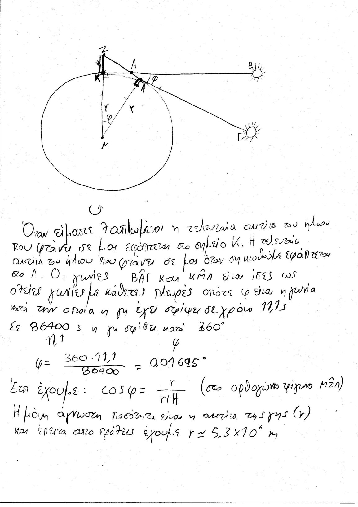

george2 Δημοσιεύτηκε Σεπτέμβριος 2, 2007 Δημοσιεύτηκε Σεπτέμβριος 2, 2007 Βρήκα μία ενδιαφέρουσα άσκηση η οποία παρουσιάζει και έναν εξαιρετικά πρωτότυπο τρόπο για τη μέτρηση της ακτίνας της γης.(θεωρητικά τουλάχιστον...) Λοιπόν η άσκηση λέει:Υποθέστε ότι βρίσκεστε κοντά στον ισημερινό σε μία περιοχή χωρίς βουνά στον ορίζοντα.Ξαπλώνετε και περιμένετε να δύσει ο ήλιος.Τότε βάζετε σε λειτουργία το χρονόμετρο, σηκώνεστε όρθιοι, περιμένετε να δύσει ο ήλιος από την νέα θέση και κλείνετε το χρονόμετρο. Αν η ένδειξή του είναι 11.1s και το ύψος κατά το οποίο <<ανεβαίνουν>> τα μάτια σας καθώς σηκώνεστε είναι H=1.7 m να υπολογίσετε την ακτίνα της γης!!Λύνοντας την άσκηση βρήκα αποτέλεσμα 5.3*10^6 m.Καλό φαίνεται αν και υπάρχει μία απόκλιση απο την πραγματική τιμή.Θα βάλω και τη λύση μου αλλά θα ήθελα να δω και τις δικές σας σε περίπτωση που έχω κάνει κάποιο λάθος.Επίσης, αν γνωρίζετε θα ήθελα να μου πείτε κατά πόσο θα μπορούσε να γίνει στην πραγματικότητα μία τέτοια μέτρηση. Φιλικά,Γιώργος

Αθανάσιος Αλευρόπουλος Δημοσιεύτηκε Σεπτέμβριος 2, 2007 Δημοσιεύτηκε Σεπτέμβριος 2, 2007 Μπορείς να εξηγήσεις λίγο τον τρόπο λύσης? Πριν προχωρήσεις στα μυστήρια του ουρανού μην παραλείψεις να εμβαθύνεις στα μυστήρια της μάνας Γης............
george2 Δημοσιεύτηκε Σεπτέμβριος 2, 2007 Συγγραφέας Δημοσιεύτηκε Σεπτέμβριος 2, 2007 Στο συνημμένο έχω τη λύση...
