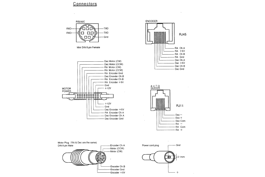

zantespear Δημοσιεύτηκε Σεπτέμβριος 25, 2007 Δημοσιεύτηκε Σεπτέμβριος 25, 2007 Έχεις κανένα σχεδιάγραμμα του καλωδίου? Όπως το καταλαβαίνω μου φαίνεται σαν διαρροή τάσης μεταξύ των εσωτερικών γραμμών. Κατά τον έλεγχο κάνε το εξής:1. Βάζεις τη λειτουργία beeper του πολυμέτρου2. Ελέγχεις γραμμή γραμμή τα πινάκια.3. Σε κάθε γραμμή στρίβεις το καλώδιο για (βραχυκύκλωμα στη διαδρομή)4. Πολλές φορές το κόψιμο είναι στο σημείο που τελειώνει το καλώδιο και αρχίζει το βύσμα. Ομοίως στρίβεις και πιέζεις ελαφρά τις δύο άκρες των βυσμάτων5. Αν είναι δυνατό άνοιξε τα βύσματα και κοίτα τα πινάκια από τη πίσω πλευρά για τριχίτσες ή ελαφρά ξεκολλημένα εσωτερικά καλωδιάκια Σπύρος
KC Δημοσιεύτηκε Σεπτέμβριος 26, 2007 Συγγραφέας Δημοσιεύτηκε Σεπτέμβριος 26, 2007 Έχεις κανένα σχεδιάγραμμα του καλωδίου? Γεια σου Σπύρο, Σε ευχαριστώ για τις συμβουλές. Σου στέλνω το σχεδιάγραμμα που ζήτησες. Κώστας Skysensor 2000 PC - cable connectors “The fault, dear Brutus, is not in our stars, but in ourselves, that we are underlings.” ― William Shakespeare, Julius Caesar ALBIREO OBSERVATORY Αlbireoobservatory
zantespear Δημοσιεύτηκε Σεπτέμβριος 26, 2007 Δημοσιεύτηκε Σεπτέμβριος 26, 2007 Kώστα μάλλον το RJ 45 είναι (και αν δεν είναι αυτό αλλά το μακρύ πλακί, τότε πας για καινούργιο καλώδιο στη περίπτωση που δεν ανοίγει αυτό το βύσμα)Σε αυτή τη περίπτωση κάνεις το εξής: Όπως κοιτάς το βύσμα γράφεις σε ένα χαρτί τη σειρά που πάνε τα καλώδια ανάλογα με το χρώμα τους. Πας σε ένα μαγαζί με ηλεκτρονικά και ζητάς να σου φτιάξουνε ένα καινούργιο βύσμα δίνοντας τους εσύ τη σειρά που θα βάλει τα καλώδια στο RJ 45 Ερωτήσεις-Και τα δύο μοτέρ κινούνται περίεργα?-Έχεις παρατηρήσει αν η ταχύτητα τους είναι μεγαλύτερη/μικρότερη από το κανονικό όταν παρατηρείται το πρόβλημα? Σπύρος
