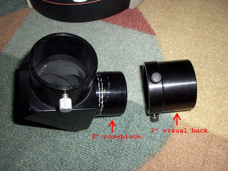

Συνήθως το 2" nosepiece βιδώνει στο σώμα του διαγώνιου με ένα κολάρο. Δοκίμασε να αφαιρέσεις κι αυτό το κολάρο πριν προσπαθήσεις να βιδώσεις ότι απέμεινε από το διαγώνιο κατευθείαν στο πίσω μέρος του ΟΤΑ.
Ελπίζω μονάχα το διαγώνιό σου να μην είναι εξαίρεση (δηλ. να μην είναι φτιαγμένο από ένα κομμάτι ενιαίο μέταλλο όπως πχ αυτά της televue). Το NLR έχει φτιαχτεί με δεδομένο τα διαγώνια της Baader και της Celestron (που μια εποχή είχε στενή συνεργασία με την Baader). Αυτό το ενδιάμεσο κολάρο όμως υπάρχει και σε άλλες εταιρείες και η διάμετρός του είναι περίπου στάνταρ.

2ον περι του διαγωνιου...
Δεν υπαρχει περιπτωση αυτο το διαγωνιο να βιδωσει στο πισω μερος του τηλε, αλλα και να βιδωνε θα ηταν τελικα πολυ μακρυ...
Χρειαζεται ενα διαγωνιο σαν το Baader Maxbright 2" Dielectric Mirror Diagonal που να μπορει να κανει αυτο: http://www.nexstarsite.com/EquipmentReviews.htm
Ρωτησα στο optcorp να δουμε ποιο διαγωνιο το κανει αυτο και ελπιζω οτι θα τσιμπησω κανενα φθηνο διηλεκτρικο με 99% ανακλαστικοτητα για 70 ευρω...

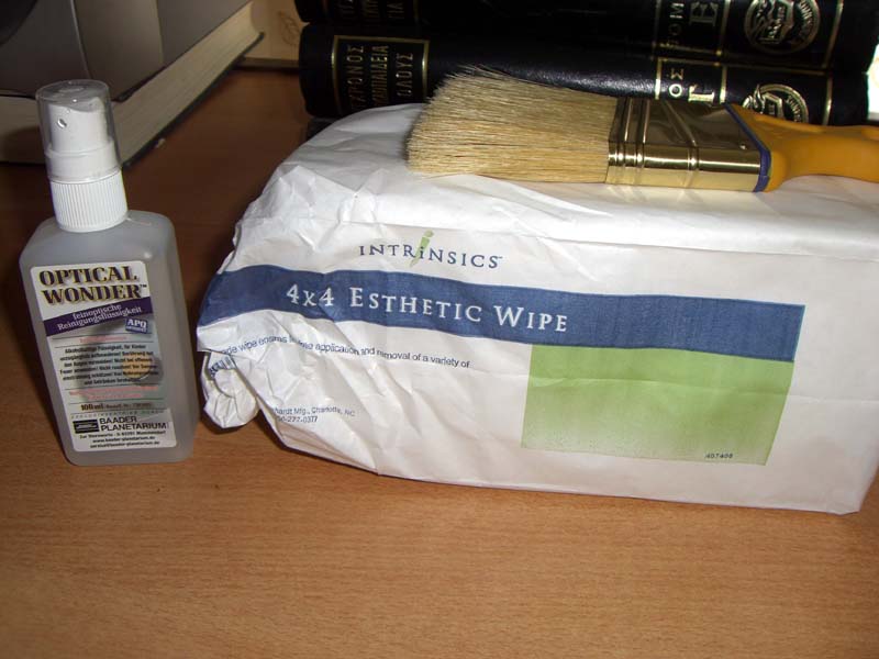

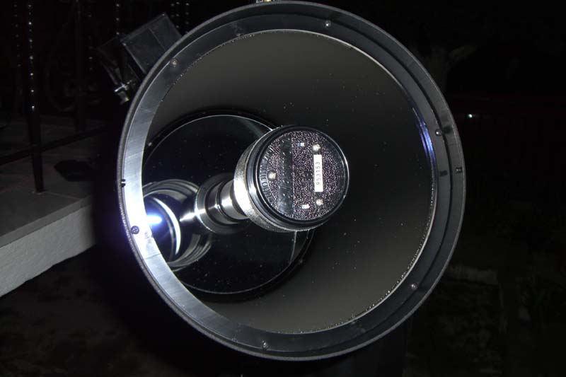

Καταρχην καθαρισα ολα τα προσφθαλμια, κυαλια αλλα και τον διορθωτικο φακο του τηλεσκοπιου μου \:D/ \:D/
Τα συνεργα?
Το υγρο baader optical wonder, τα πανακια intrinsics και μια βουρτσα Wooster Angled Cleaning Brush - 2".
Το υγρο αγορασμενο απο astroshop.de και τα δυο δευτερα απο optcorp.com
O καθαρισμος του διορθωτικου φακου, που ηταν και το δυσκολο κομματι της υποθεσης, εγινε συμφωνα με τις οδηγιες για τον καθαρισμο φακων του Dr Clay.
http://www.arksky.org/asoclean.htm#mirrors
Απο το αποτελεσμα του καθαρισμου που εκανα πρεπει να πω οτι ειμαι παρα πολυ ευχαριστημενος.
Θα ελεγα οτι ο καθαρισμος ειχε επιτυχια 95%!!! Πλεον εχουν μεινει πανω στον φακο καποιες πολυ μικρης εκτασης περιοχες, οπου υπαρχουν πολυ ελαφρα καταλοιπα απο το υγρο καθαρισμου και τις προηγουμενες βρωμιες.
Παρα πολυ ελαφρια, σε ενα γρηγορο ψαξιμο δεν φαινεται τιποτα!
Οποτε εκρινα οτι το αποτελεσμα ειναι ακρως ικανοποιητικο και αν εκανα καποια προσπαθεια για βελτιωση το πιο πιθανο θα ηταν να ειχε αρνητικα αποτελεσματα.
Φυσικα μια ελαφρια σκονιτσα ξαναρθε και καθησε πανω στον φακο...
Θα τρελαθω!!!
Πλακα κανω ολα καλα \:D/ \:D/ \:D/

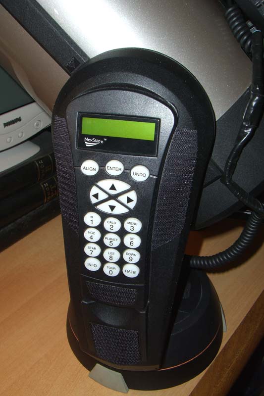

Τοποθετηση λωριδων velcro, ωστε να παρκαρω ανετα το χειριστηριο οπου θελω!
Θελω κατω απο το προσοφθαλμιο? Μπορω
Θελω στον βραχιονα του τηλε? Φυσικα!
Θελω στον βραχιονα και να μην βλεπω το φως του χειριστηριο οταν παρατηρω? Και αυτο γινεται!
Εγινε τοσο καλη η τοποθετηση που μοιαζει σαν το velcro να ηταν εκει απο το εργοστασιο! :cheesy: :cheesy: :cheesy:
Επισης με velcro στερεωθηκε και το laser pointer στην κορυφη του σωληνα.
Το τηλε μου εχει αποκτησει πλεον μια περιεργη hi-tech οψη... :-note :-note
Παιδια αν θελετε να στερεωνετε πραγματα πανω στο τηλε σας, οι αυτοκολητες λωριδες velcro ειναι μια τελεια λυση!!! =D> =D>

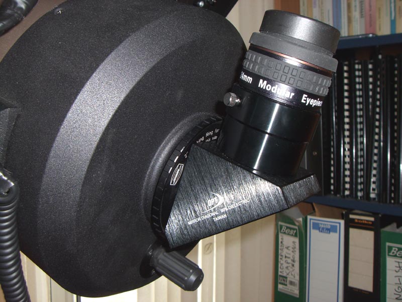

Τοποθετηση κοντου διαγωνιου, ετσι ωστε το διαγωνιο να μην βρισκει στη βαση, οταν το τηλε κοιταει στο ζενιθ.
Τελικα η δουλεια μου εγινε με το διαγωνιο της opt για ριφρακτορες.
Περιεργο ετσι?
Απλα το μπροστινο του μερος μπορουσε να αφαιρεθει και το υπολοιπο που μενει να βιδωθει κατευθειαν στο πισω μερος του sc τηλε μου.
Στερεωνεται και σφιγκεται στην θεση του με την βοηθεια του nexstar locking ring της baader.
Συζητηση με γυναικα υπαλληλο της opt:
-Εεε, μηπως αυτο το διαγωνιο μπορει να αφαιρεθει το μπροστα μερος του και μετα οτι μενει να βιδωθει κατευθειαν στο πισω μερος του sc?
-Τι σας πω, μπορει αλλα δεν το εχω δοκιμασει ποτε...
Ε, εδω δεν ηθελε να της πω: πανε δοκιμαστο :-({|= :-({|= , διπλα σου δεν το εχεις και αυτο και τα celestron sc?
Δεν της το ειπα, απλα το αγορασα και τελικα ναι, κανει μια χαρα! \:D/
Πολυ πιθανο αυτο το κοντο πλεον διαγωνιο, να μειωνει κατα καποια εκατοστα την εστιακη αποσταση του τηλε μου και να μου δειχνει πλεον λιγο μεγαλυτερο κομματι του ουρανου...
Αλλα η διαφορα πιστευω οτι ειναι μικρη...

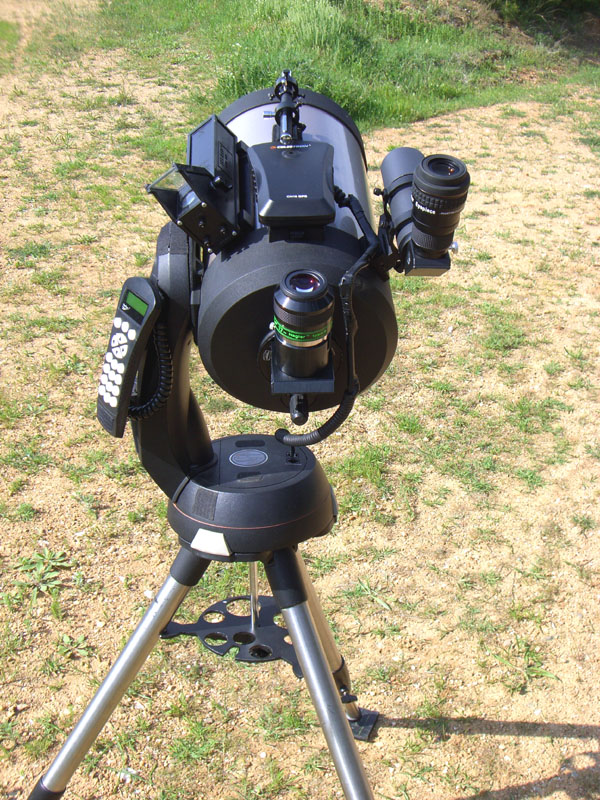

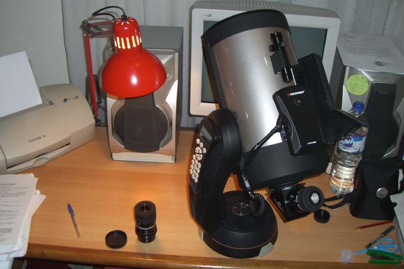

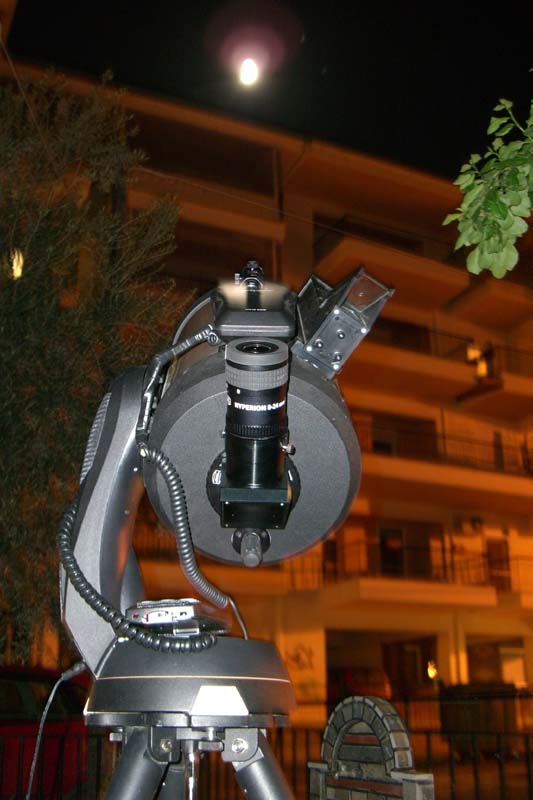

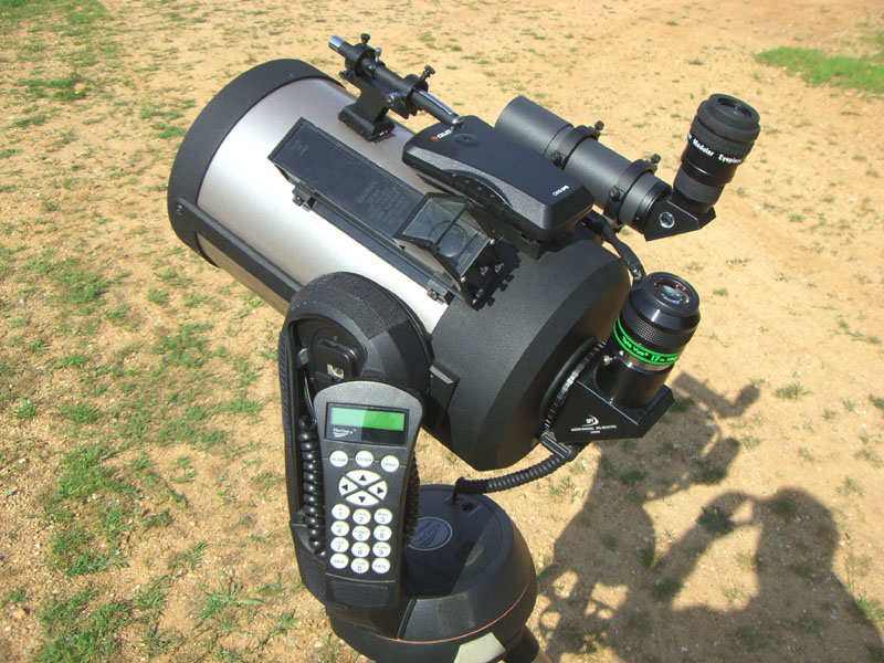

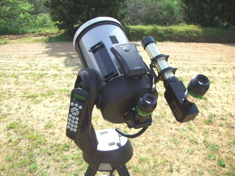

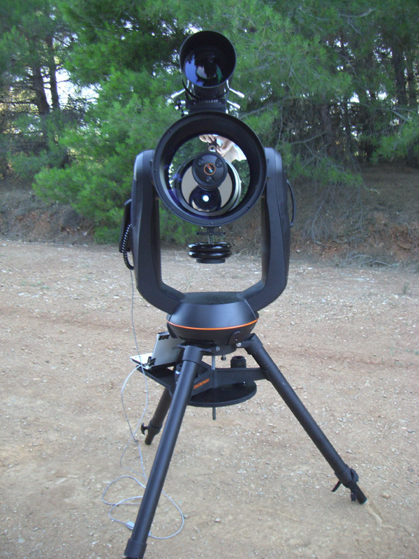

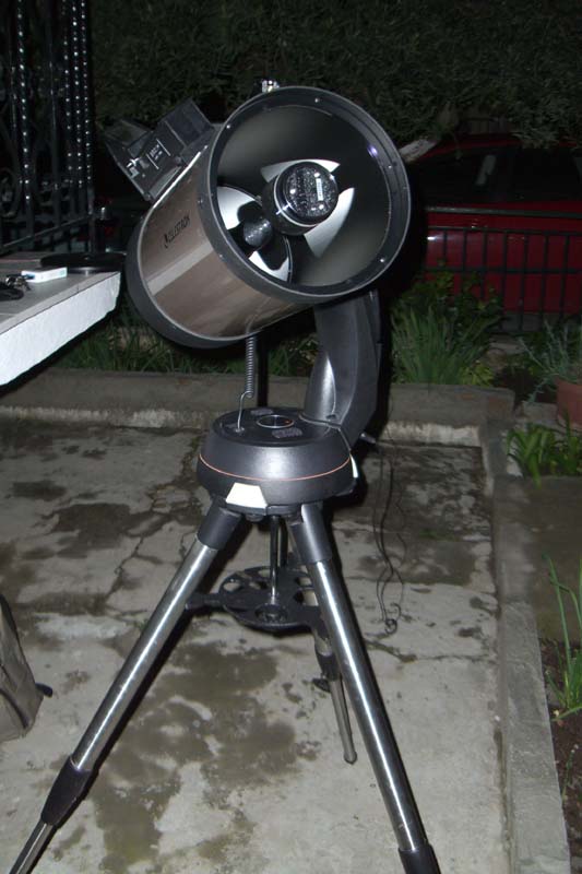

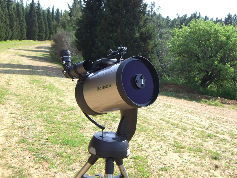

Τελικα χθες το βραδυ το τηλε μου ηταν ετοιμο για παρατηρηση!!!
Στην πρωτη φωτο καθεται στο γραφειο μου και περιμενει να βγει εξω... :cheesy:
Στη δευτερη φωτο ειναι στημενο στην πισω αυλη μου.

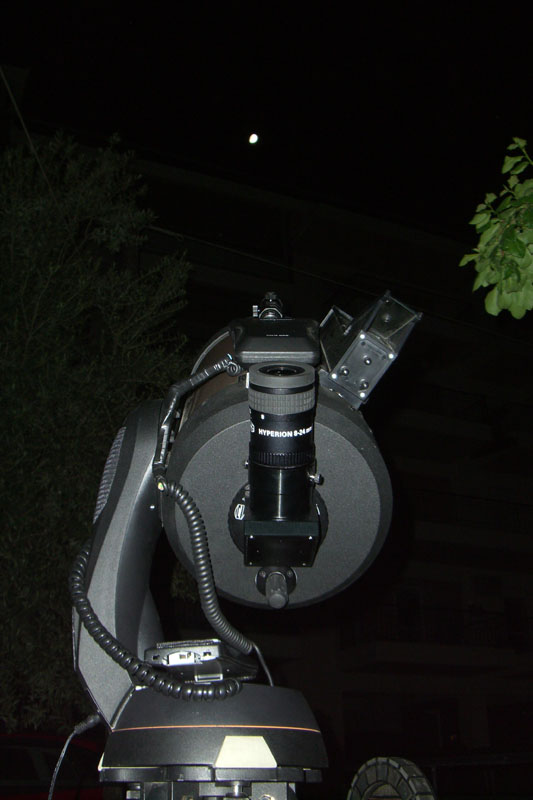

Τριτη φωτο: ο hyperion zoom πανω και φυγαμε!!! Στοχος???
Τεταρτη φωτο: Στοχος η Σεληνη φυσικα!!! Εφοσον υπαρχει η Σεληνη ψηλα στον ουρανο, μονο αυτη, κανενας πλανητης και τα φωτεινα αστρα φαινονται...
Φωτο 5: Ουαουουουουουουουου!!!!
Καλα λοιπον η παρατηρηση ηταν λιγο αδιαφορη, μια που το seeing ηταν εντελως χαλια και δεν μπορουσα να βαλω μεγαλυτερη μεγεθυνση απο 13-16mm στον zoom... Για παραδειγμα του χαλια seeing, δεν εχω δει πιο χαλια τον κρονο με το τηλεσκοπιο μου...
Τωρα ομως που το ξανασκεφτηκα, παντου γυρω μου υπηρχαν φωτα, που ριχναν φως ακομα και πανω μου, στο πρωσοπο μου..!
Οποτε να βαλουμε και εντελως μειωμενο contrast λογω γυρω φωτων?
Παντως την δοση μου την πηρα για καμια ωρα... :lol:

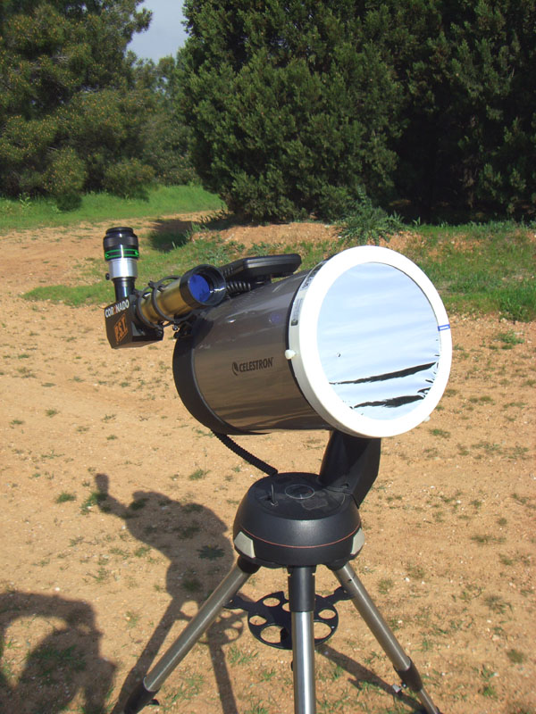

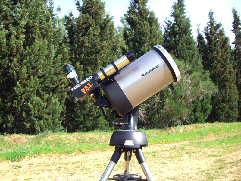

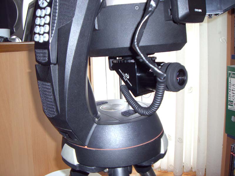

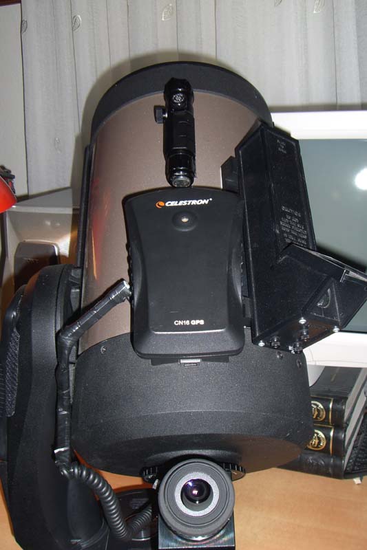

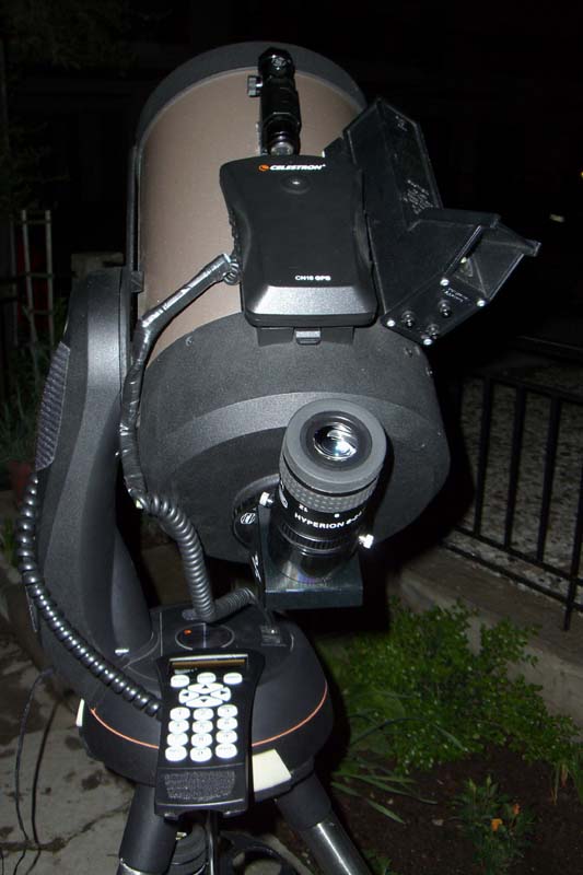

Λοιπον.. μολις παρελαβα το PST μου, το τοποθετησα πανω στο nexstar μου και ναι, δινει πολυ καλες εικονες της επιφανειας του Ηλιου.
Τραβηξα και μερικες φωτογραφιες απο τον εξοπλισμο μου..
Εδω το Nexstar μου με βραδυνη ενδυμασια:
(Τelrad+Stelarview F50M ερευνητης+50mw πρασινο λειζερ)

Το PST είναι το H-a ή Ca-K ?
Στη θέση που το έχεις βάλει μαζί με το ΤV προσοφθάλμιο,λόγω του βάρους των,δε ξέρω εάν ο μηχανισμός-τρόπος στήριξης του σωλήνα του ΝΕΧSTAR,...μετά μήπως εμφανίση κανένα πρόβλημα... :?: :-k
Τελικά δεν έδωσες το φίλτρο της Baader...καλά έκανες.
Ποιό προσοφθάλμιο έχεις επάνω στο PST...δηλ μεγέθυνση Χ
Πέτρος Δεσύπρης
Corvus Eye Observatory
ATHENS / S Y R O S
http://www.pdesypris.com/
Τον Stelarview F50M ποσο τον πηρες και απο που?
Aπο εδω:http://www.optcorp.com/product.aspx?pid=105-166-168-9755
Δεν τον δοκιμασα ομως το βραδυ ακομα, για να ξερω ποσο καλος ειναι (αν δειχνει σημειακα αστερακια, οπως κανουν για παραδειγμα τα κυαλια μου)
Το Ηa ειναι..
Η αληθεια ειναι οτι πραγματικα ειναι μεγαλο βαρος, αλλα εσφιξα λιγο το παξιμαδι του πανω-κατω αξονα. Αλλιως απο το βαρος γλυστρουσε ο συμπεκτης και ο σωληνας πηγαινε σε κατακορυφη θεση. Τωρα ομως ολα καλα.
Εχω εναν 13αρι hyperion οπου με τα δαχτυλιδια μετατροπης εστιακου μηκους τον εχω κανει 8mm. Aπο οτι ειδα σηκωνει και παραπανω μεγεθυνση η εικονα.
Τον Nagler 12mm τον εβαλα πιο πολυ για εφε στην φωτογραφια..

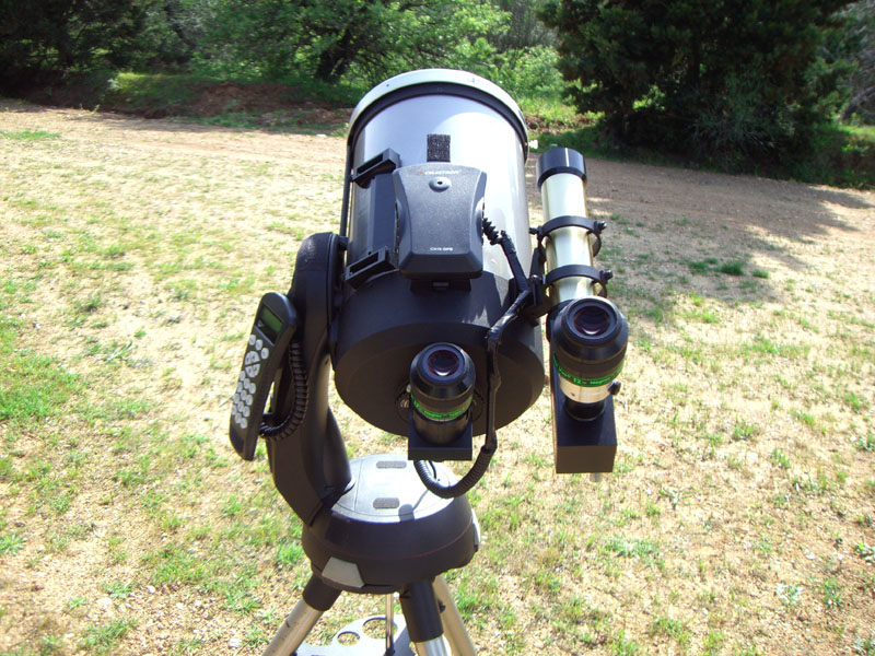

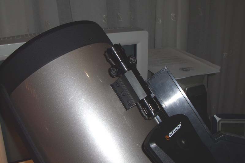

Φοβάμαι ότι μπορεί να προκληθεί στρέβλωση στο σωλήνα του PST λόγω του βάρους του κύριου σώματος του, που είναι πίσω.
Γι'αυτό και αν πρόσεξες κάτω από το μαύρο κύριο σώμα, έχει δύο σπειρώματα για βίδες.... :-k :idea:
Αυτό το σημείο στήριξης,που είναι για τον ερευνητή, νομίζω ότι δεν κάνει. :-k
Πέτρος Δεσύπρης
ATHENS / S Y R O S
Συμφωνώ με τον Πέτρο, δε μου φαίνεται καλή ιδέα η στήριξη του PST από το σωλήνα.
Το είχαμε συζητήσει και παλαιότερα.. Ray's brackets είναι ίσως η καλύτερη λύση στο πρόβλημα. Πέρα από το πιθανό θέμα στρέβλωσης που ανέφερε ο Πέτρος παραπάνω, το τηλεσκόπιο έχει γίνει πολύ βαρύ στο πίσω μέρος. Δεν είναι καλό να ζορίζεις τόσο τα μοτέρ ούτε να παρασφίγγεις το dec nut.
Αν θέλεις να αποφύγεις τα brackets μια εναλλακτική λύση θα ήταν να προσαρμόσεις ένα dovetail στο πλάι και κατά μήκος του σωλήνα και πάνω του να κρεμάσεις με ένα quick release clamp το PST ή ότι άλλο θέλεις αλλά αυτή τη φορά σωστά ζυγισμένο και όχι στο πίσω μέρος του τηλεσκοπίου.
Σε κάθε περίπτωση όμως η κίνηση κοντά στο ζενίθ θα έχει μεγάλο backlash και θα είναι πιθανότατα προβληματική...
Φιλικά,
Ηλίας.

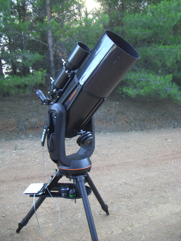

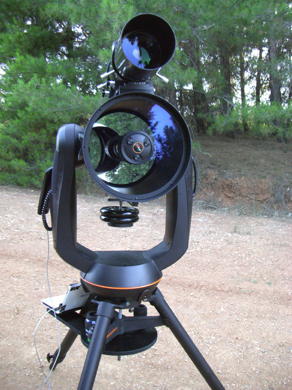

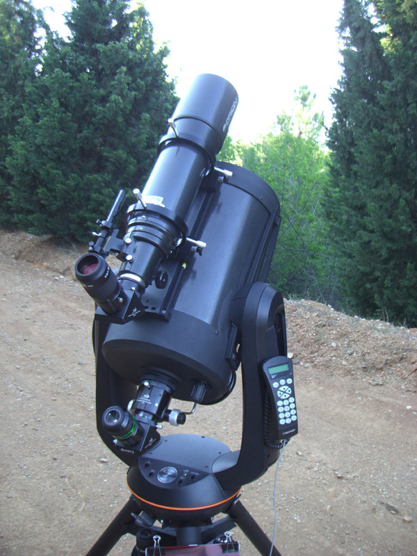

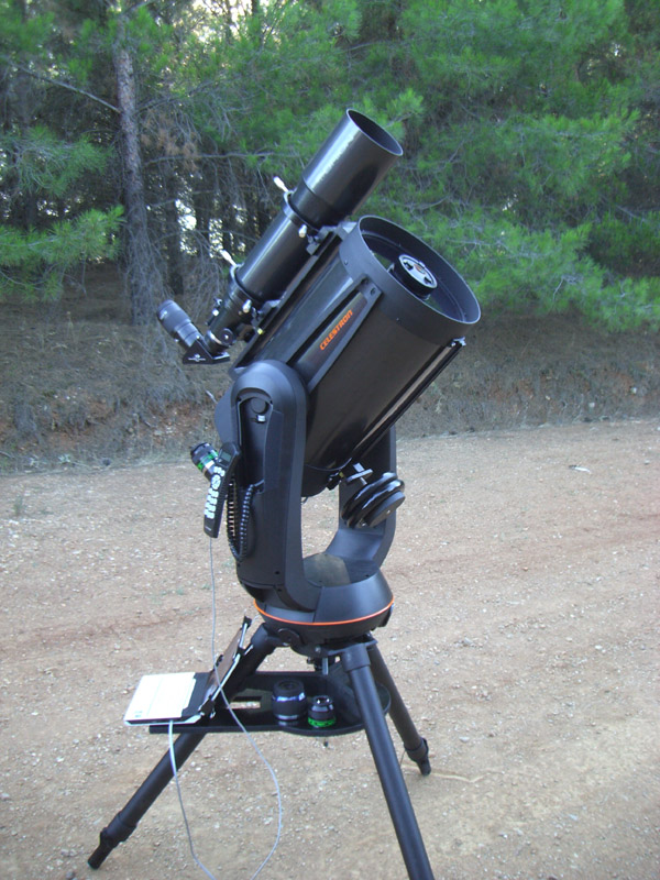

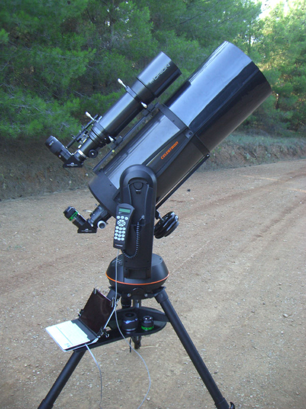

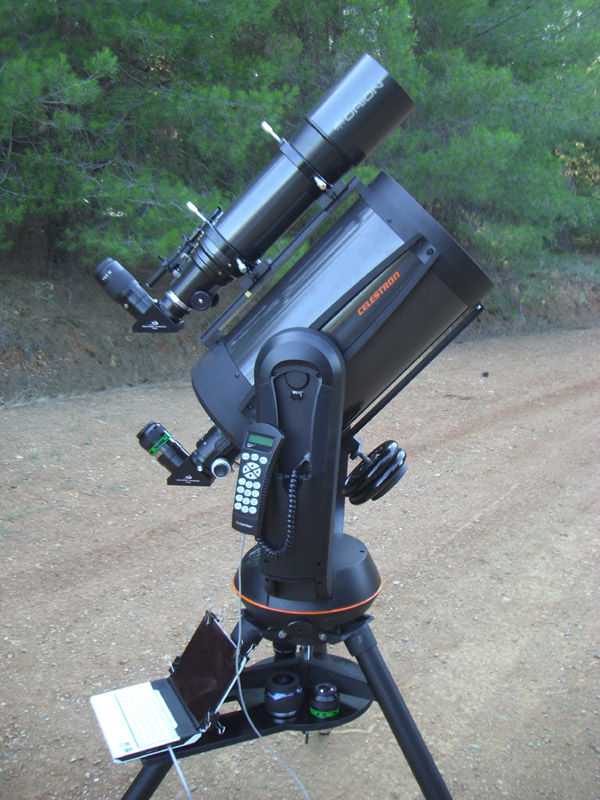

Tελικα, περασε ο καιρος και ειδα μια καλη αγγελια στο astromart... οποτε βρεθηκα επιτελους μαζι με ενα Celestron Nexstar 11GPS!
Θυμαστε που ελεγα οτι μου αρεσουν τα μεγαλα πεδια??
Ετσι αρχικα αγορασα ενα skywatcher 102mm διοπτρικο και οταν ειδα ποσο καλο ειναι και ποσο ταιριαζουν τα απιστευτα μεγαλα πεδια του με τα πολυ μικρα πεδια του Nexstar, ειπα να το τελειωσω το θεμα και αγορασα ενα Orion 120mm!
Τα δυο αυτα τηλεσκοπια ταιριαζουν τελεια! Οτι δεν εχει το ενα, το εχει το αλλο. Το διοπτρικο απιστευτα μεγαλα αστρικα πεδια 4.5 μοιρων και το Nexstar απιστευτα μεγαλη δυναμη και μεγεθυνση...
Ετσι το ολο θεμα κατεληξε στο τερας που φαινεται στις παρακατω φωτογραφιες!!! \:D/ \:D/ \:D/
Καλοριζικο Laskos το Celestron Nextar 8i!
