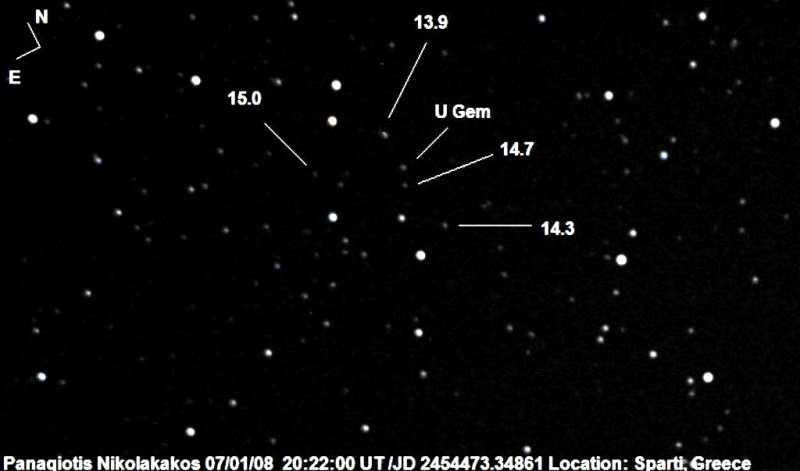

Σε μια έκτακτη 3ώρη παρατήρηση που πραγματοποιήσαμε την 7-1-08 εγώ και ο Ιανός καταφέραμε και πάλι να αποτυπώσουμε έναν από τους στόχους που καταφέραμε:
Ο U_Gem όπως φαίνεται στην παρακάτω φώτο.
U_Gem
Πολύ καλή η φωτογραφία Παναγιώτη!

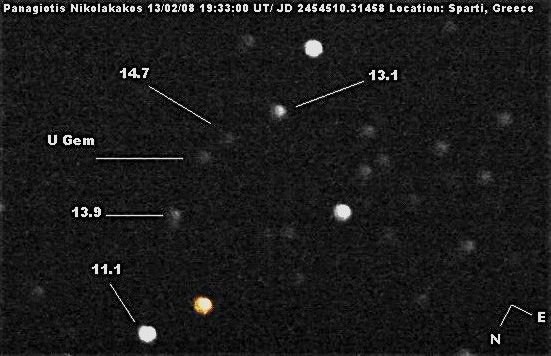

Φανταστείτε πως θα είναι κατά τη διάρκεια ενός outburst. Ο U Gem θα ξεπεράσει σε λαμπρότητα κάθε αστέρα από αυτούς που υπάρχουν στο φωτογραφημένο πεδίο και όχι μόνο!
Εδώ διακρίνεται ενώ έχει αρχίσει να φθίνει σε λαμπρότητα προχωρώντας ταχύτατα προς το 15ο μέγεθος. Αρκετά λεπτά νωρίτερα ήταν ελάχιστα φωτεινότερος.
Είναι πολύ σημαντικό το γεγονός, ότι οι αστέρες που συγκροτούν το πεδίο γύρω από τον U Gem καλύπτουν μια μεγάλη ποικιλία φαινομένων μεγεθών ανάμεσα στα οποία κυμαίνεται η λαμπρότητα του συστήματος κατά τη διάρκεια των εκλείψεων. Για εμάς τους παρατηρητές μεταβλητών αστέρων αυτό είναι πολύ σημαντικό γιατί μπορούμε να διακρίνουμε, οπτικά, μεταβολή της λαμπρότητας έως και 0.1mag.
Με μεγέθυνση = και > 240Χ όσοι από εσάς διαθέτεται τηλεσκόπιο διαμέτρου = και > των 200mm μπορείτε άνετα να παρατηρήσετε αστέρες mag=14.3, ίσως και αμυδρότερους, πάντα όταν όλες οι συνθήκες είναι ευνοϊκές για τέτοιου είδους παρατηρήσεις…
