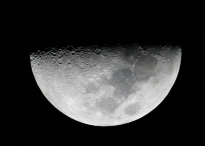

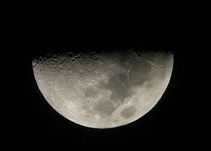

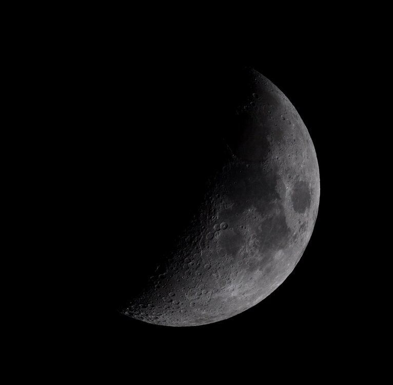

ammonite Δημοσιεύτηκε Μάρτιος 15, 2008 Δημοσιεύτηκε Μάρτιος 15, 2008 Όταν πρόσφατα αγόρασα την Canon XTI (EOS 400D) αυτό που περίμενα στην φωτογράφηση της Σελήνης, ήταν πολύ καλύτερα αποτελέσματα από αυτά που έχω με την point and shoot fujifilm των 200 euro. Οι πρώτες δοκιμές για prime focus φωτογράφηση με το SkyWatcher Dob 8 μου επεφύλαξαν μια καλή ψυχρολουσία! Τα αποτελέσματα? Μαύρα χάλια! Οι φωτογραφίες από την fujifilm είναι πολύ καλύτερες. Ξέρω ότι δεν συμβαίνει κάτι με την μηχανή γιατί με τον φακό 70-200mm βγάζει πολύ καλές φωτογραφίες. Μήπως δεν κάνω κάτι σωστά? Καμιά ιδέα? Ανεβάζω και δύο φωτογραφίες για να δείτε τη διαφορά. Canon prime focus photo Fujifilm afocal photo

ammonite Δημοσιεύτηκε Μάρτιος 15, 2008 Συγγραφέας Δημοσιεύτηκε Μάρτιος 15, 2008 Όντως κάτι δεν πάει καλά με την εστίαση. Το DOB είναι από τα καινούρια με εστιαστή crayford που υποτίθεται ότι λύνει κάποια προβλήματα εστίασης που είχαν τα παλιότερα skywatcher dobs. Εστιάζω κοιτώντας μέσα από τον viewfinder της canon με τον εστιαστή του DOB.Δεν κάνω φωτομέτρηση. Απλά πειραματίζομαι με διάφορες τιμές σε exposure, ISO και F. Προφανώς θα υπάρχουν και καλύτεροι τρόποι για να εστιάσω, αλλά ακόμα και έτσι, δικαιολογείται τόσο χάλια αποτέλεσμα?

ammonite Δημοσιεύτηκε Μάρτιος 16, 2008 Συγγραφέας Δημοσιεύτηκε Μάρτιος 16, 2008 μπορείς να χρησιμοποιήσεις και το live view που σου προσφέρει (αν δεν κάνω λάθος) η μηχανή σου, αλλιώς να κάνεις πολλές δοκιμές μέχρι να δεις ότι έχεις την ιδανική εστίαση. Επίσης, η prime focus φωτογράφηση το πιθανότερο είναι να σου δίνει μικρότερη μεγέθυνση (άρα και image scale). Δυστυχώς δεν έχω live view. Αυτό παρέχεται στο επόμενο μοντέλο της EOS (450D). Βασικά με την EOS σε prime focus γεμίζει το κάδρο. Afocal με την fujifilm και προσοφθάλμιο 32mm έχω πιο πολύ πεδίο... Μην απογοητεύεσαι, συνέχισε τις δοκιμές! I will do that! Η ισορροπία λευκού πρέπει να είναι στο "φως ημέρας". Το Picture style στο Neutral. O χρόνος έκθεσης σα α τραβάς φωτογραφία μέρα μεσημέρι με λιακάδα... Σωστά μου ακούγονται αυτά αλλά το πρόβλημα της φωτογραφίας είναι ότι βγαίνει τρομερά soft σαν να είναι τελείως ανεστίαστη ή κουνημένη... Βασικά η εστίαση απο τον finder της μηχανής δεν είναι τόσο ακριβής γιατί δεν βλέπεις μεγενθυμένο τον στόχο. Γι αυτό θα πρέπει να εστιάσεις όσο καλύτερα μπορείς απο τον finder, να τραβήξεις τη φωτογραφία και μετά να πάς να την δείς πώς βγήκε και να μεγενθύνεις και διορθώνεις το focus αντίστοιχα. Δηλαδή ίσως να πρέπει να πάρεις μία δύο δοκιμαστικές πρώτα. Κατόπιν, παίξε με το shutter speed και είσαι κομπλέ. ΟΚ. Ά, και αν έχεις ντεκλασέρ χρησιμοποίησέ το, διότι μπορεί όταν πατάς το κουμπί να κουνιέται λίγο. Δεν έχω ντεκλασέρ αλλά βάζω τον timer... ειχα ακριβώς το ίδιο πρόβλημα και με 3 κινήσεις διορθώθηκε.. 1.προσπάθησε να εστιασεις οσο πιο καλά γίνεται. 2.ρύθμισε τη μηχανή στη πιό γρήγορη ταχύτητα, 3.μείωσε το iso (πχ100 )και το oev (-0,7) για να μήν παίρνει τόσο φώς ώστε να σκοτεινίασει λίγο το φωτεινό μέροςτης σελήνης. επίσης διαπίστωσα οτι οταν βγάλουμε σκοτεινές ληψεις μπορουμε να δώσουμε φωτεινοτητα και λίγο κοντραστ,αλλα οταν η φώτο ειναι υπερεκτεθειμένη με πολυ φώσ ..δεν βγαίνει με τιποτα ... ελπίζω να βοήθησα.. OK Χρήστο αν το πρόβλημα παραμένει ,τότε δοκίμασε μια λήψη με κλειδωμένο καθρέπτη για να μειωθεί ακόμη περισσότερο ο κραδασμός εσωτερικά της canon που ίσως είναι η αιτία του προβλήματος. Παναγιώτη θα το δοκιμάσω. Παιδιά ευχαριστώ για την βοήθεια!

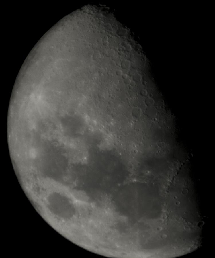

agis Δημοσιεύτηκε Μάρτιος 18, 2008 Δημοσιεύτηκε Μάρτιος 18, 2008 παρακάτω είναι μια φωτογραφία που τράβηξα με την canon400d χωρίς καμία επεξεργασία....μέσα από το nextstar 114gt που δεν είναι και το καλύτερο με τα οπτικά χάλια σκονισμένα και υγρασία.θεωρω οτι η συγκεκριμένη μηχανή έχει τρομερές δυνατότητες. http://flavors.me/agis

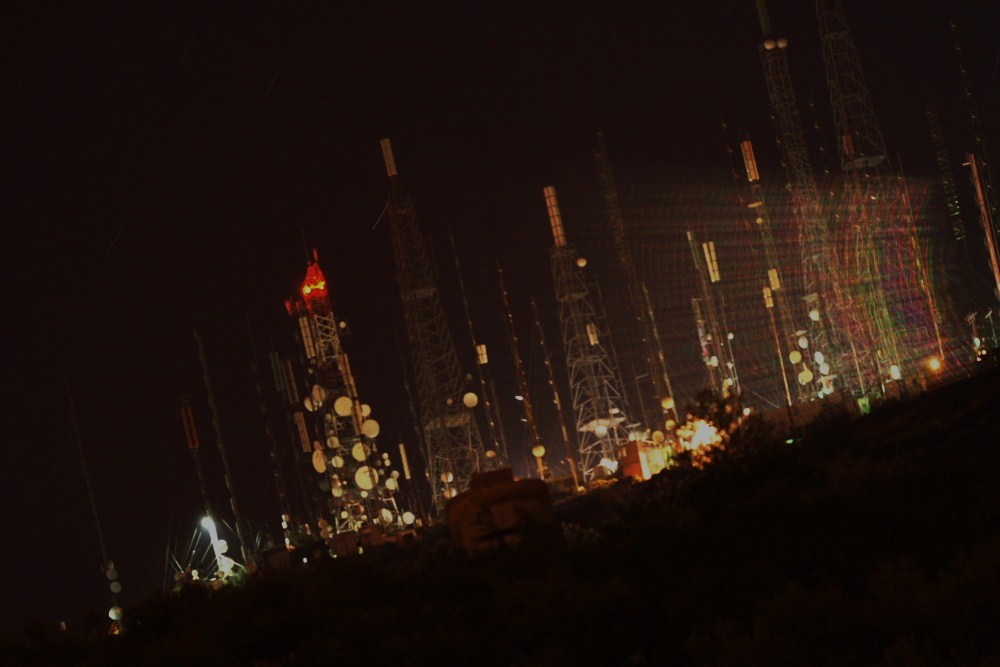

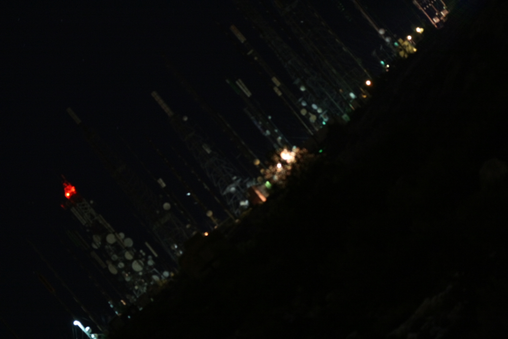

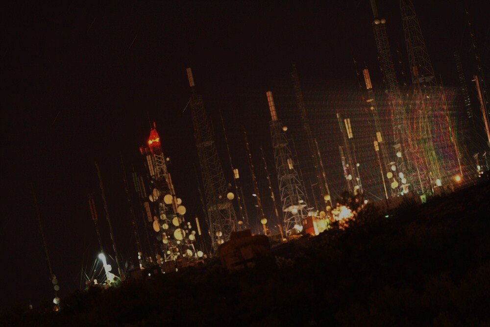

sheliak Δημοσιεύτηκε Μάρτιος 18, 2008 Δημοσιεύτηκε Μάρτιος 18, 2008 Να και μια δικια μου..και εγω την ιδια σκεψη εκανα στην αρχη στις πρωτες μου δοκιμες, αλλα το δοκιμασα λιγο ακομα και η κατασταση βελτιωθηκε.Εσιταση και πολλες δοκιμαστικες..σιγουρα θελουν προσοχη και οι κραδασμοι. canon 400D

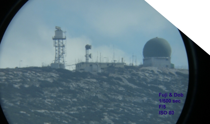

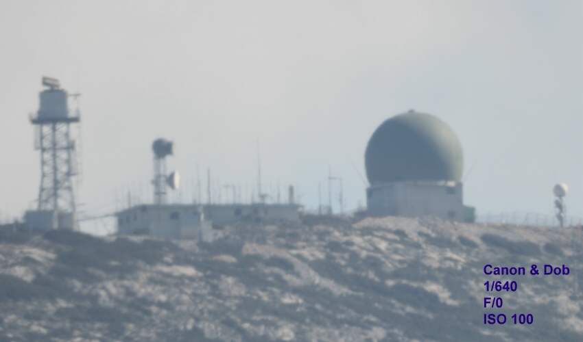

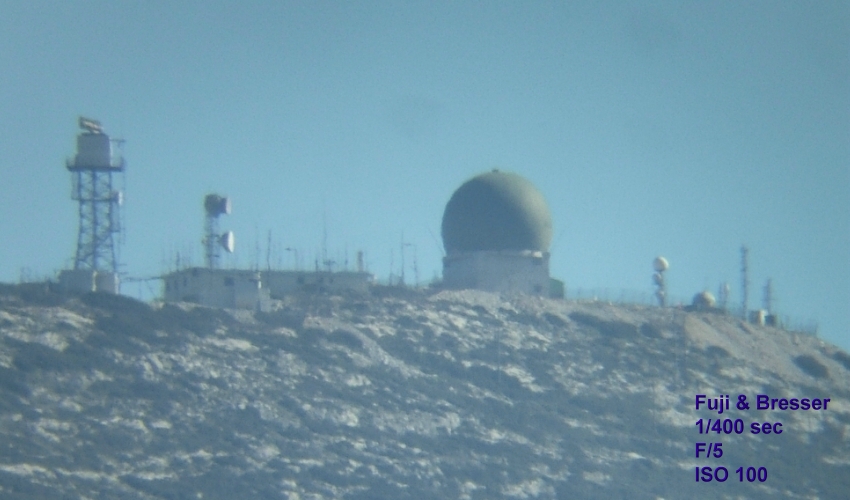

ammonite Δημοσιεύτηκε Μάρτιος 25, 2008 Συγγραφέας Δημοσιεύτηκε Μάρτιος 25, 2008 Επαναφέρω το θέμα. Έκανα νέα test σε επίγειο -πιο εύκολο- στόχο δοκιμάζοντας τα πάντα... (mirror lock, μεγαλύτερη προσοχή στην εστίαση, μικρό ISO, μεγάλη ταχύτητα). Αυτή τη φορά χρησιμοποίησα 2 τηλεσκόπια. Το Bresser skylux και το Dob 8. Τα αποτελέσματα συνοπτικά: Prime focus Canon - Θετικά: Δεν έχω βινιετάρισμα άρα και μεγαλύτερο πεδίο. Η παραμόρφωση στην εικόνα είναι μικρή.Prime focus Canon - Αρνητικά: Σε όλες τις περιπτώσεις oι φωτογραφίες βγαίνουν soft. Επίσης τα χρώματα δεν είναι τόσο έντονα. Στην περίπτωση του Bresser είχα και λίγο βινιετάρισμα. Afocal Fujifilm - Θετικά: Sharp φωτογραφίες με ελάχιστη προσπάθεια για εστίαση. Έντονα χρώματα.Afocal Fujifilm - Αρνητικα: Σημαντική παραμόρφωση στην εικόνα. Βινιετάρισμα (με συνέπεια να ελαττώνεται το πεδίο.) Επίσης σε πολλές περιπτώσεις οι φωτογραφίες έχουν έντονο πρόβλημα σκιάσεων ή αντανακλάσεων. Συμπέρασμα. Το prime focus φαίνεται να συγκεντρώνει περισσότερα πλεονεκτήματα αλλά το sharpness της fuji δεν μπορώ να το πετύχω, ακόμα κι αν χτυπηθώ κάτω σαν το χταπόδι!
sheliak Δημοσιεύτηκε Μάρτιος 25, 2008 Δημοσιεύτηκε Μάρτιος 25, 2008 Προσθεσα στο προηγουμενο post μου δυο φωτογραφιες με επιγειους στοχους με διαφορετικες ρυθμισεις τοσο στους χρονους οσο και στην εστιαση. Εγω πιστευω οτι θελουν ψαξιμο η εστιαση,και ο χρονος εκθεσης (καθως επισης και την επιλογη του iso)

ammonite Δημοσιεύτηκε Μάρτιος 26, 2008 Συγγραφέας Δημοσιεύτηκε Μάρτιος 26, 2008 Πιστεύω οτι είναι καθαρά θέμα εστίασης, δεν υπάρχει περίπτωση η Fuji να εχει καλύτερα οπτικά απο την Canon. Γειά σου Παναγιώτη. Τα οπτικά είναι όντως καλύτερα. Το θέμα είναι όμως ότι οι φωτογραφίες μέσα από το τηλεσκόπιο δεν βγαίνουν τόσο sharp. Προχθές προσπαθούσα ώρες να εστιάσω σε επίγειο στόχο (έυκολο) και μάλιστα με 2 τηλεσκόπια. Το αποτέλεσμα ήταν βελτιωμένο σε σχέση με τις πρώτες προσπάθειες αλλά το sharpness της fuji δεν το πιάνω με τίποτα. Με την fuji καλά-καλά δεν εστιάζω. Απλά βρίσκω την εστίαση στο προσοφθάλμιο, βάζω την μηχανή σε macro mode, την κολάω στο γυαλί και κλικ! Η εστίαση είναι πάντα τέλεια. θα μπορούσες να βρεις μια προεπιλεγμένη θέση, ανάλογα με το προσοφθάλμιο που χρησιμοποιείς. Υ.Γ. δεν εχω ιδέα περι Canon, αλλα εχει μόνο manual focus? δεν εχει auto? Δεν παίζει προσοφθάλμιο αλλά ούτε και manual - auto focus με την Canon γιατί είναι prime focus. To focus γίνεται μόνο από τον focuser του τηλεσκοπίου. Μια ενδιαφέρουσα ερώτηση είναι: Υπάρχει στην EOS 400D μόνιμη ρύθμιση για το sharpness? (έψαξα αλλά δεν βρήκα κάτι...)
sheliak Δημοσιεύτηκε Μάρτιος 26, 2008 Δημοσιεύτηκε Μάρτιος 26, 2008 Για να σιγουρευτω κυριως,στις δυο φωτογραφιες που εχω αναιβασει με τις κεραιες δεν υπαρχει διαφορα στο sharpness?? (για να δω αν εχω καταλαβει σωστα τι ακριβως ειναι το sharpness )Γιατι αν εχω νομιζω οτι στις φωτογραφιες μου φαινεται οτι η εστιαση ειναι ενας παραγοντας για καλο sharpness.
