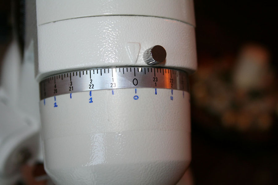

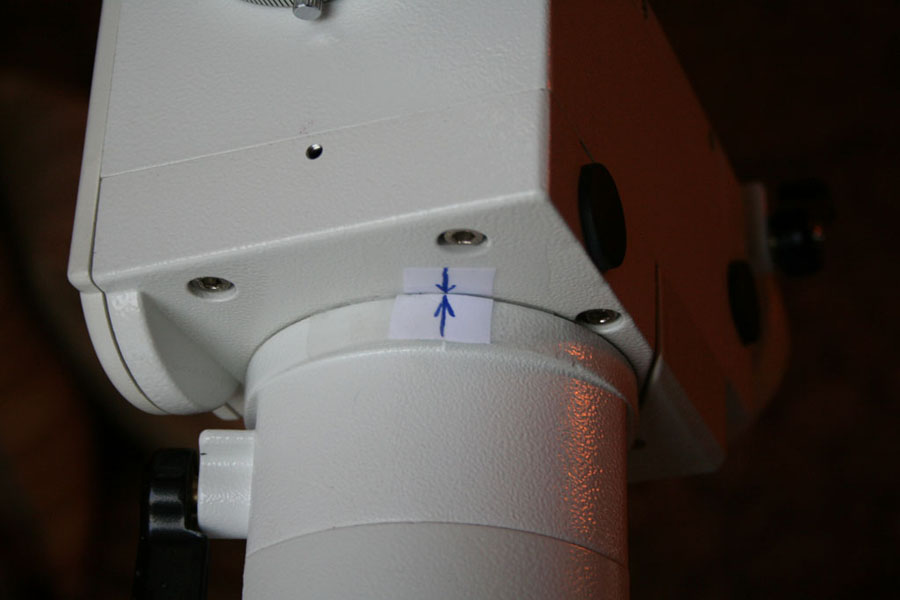

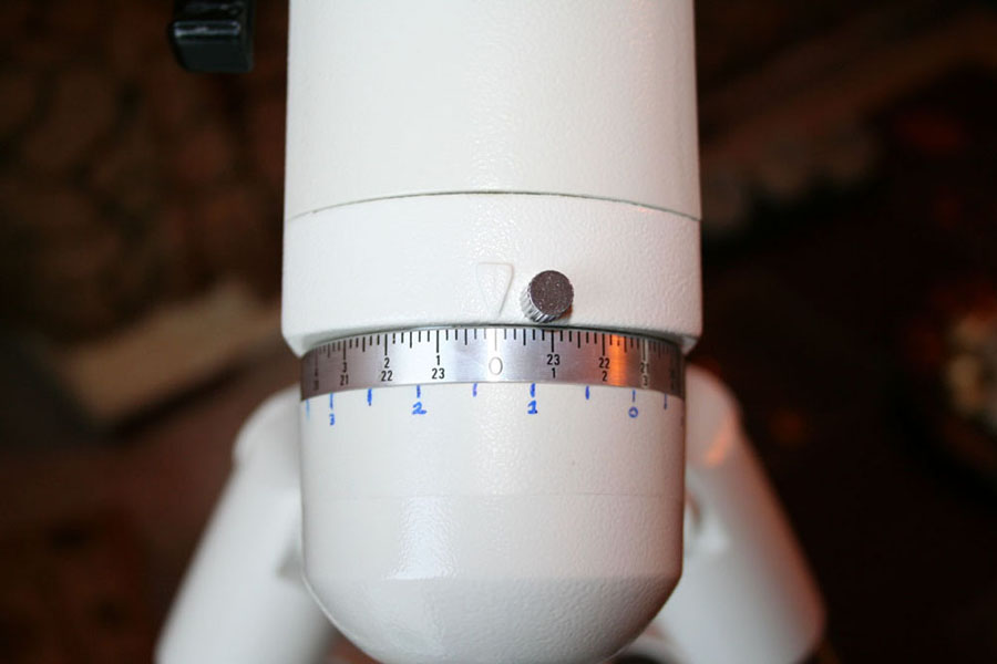

raxxla Δημοσιεύτηκε Απρίλιος 28, 2008 Δημοσιεύτηκε Απρίλιος 28, 2008 Χριστός Ανέστη κ Χρόνια πολλά! Για τους κατόχους HEQ5/EQ6 που δεν θέλουν να καταφύγουν σε χρονοβόρες διαδικασίες πολικής ευθυγράμμισης αλλά θέλουν κάτι περισσότερο από το μέτριο που προσφέρει το σετ διόπτρας-δακτυλίων έχω να προτείνω την ακόλουθη μέθοδο. Προσφέρει σε πολύ λίγο χρόνο μια ικανοποιητική ευθυγράμμιση που επαρκεί για αστροφωτογράφηση μερικών λεπτών χωρίς οδήγηση. Προαπαιτούμενο είναι μόνο (α) η σωστή έυρεση της θέσης του άξονα ορθής αναφοράς που αντιστοιχεί στη θέση 0:00 ώρες του πολικού αστέρα (μόνο μια φορά) καθώς και (β) της "ωριαίας γωνίας" (hour angle) του πολικού την στιγμή που κάνουμε την ευθυγράμμιση (σε κάθε ευθυγράμμηση). Το τελευταίο το βρίσκουμε είτε από το HAND CONTROLLER είτε από ένα πρόγραμμα όπως το PolarAlignMax (από το σπίτι για όποια ώρα θέλουμε). Ξεκινήστε λοιπόν: Ένα απόγευμα, και ενώ περιμένετε τον ήλιο να πάει για ύπνο ώστε να εξορμήσετε στην ταράτσα, στήστε τη βάση και με τη βοήθεια ενός αλφαδιού οριζοντιώστε την. Κατόπιν, ανοίξτε τη διόπτρα ώστε να φαίνεται ο χάρτης του πολικού και περιστρέψτε την βάση κατά ορθή αναφορά ώστε το κυκλάκι του πολικού να είναι ακριβώς στην πάνω πλευρά (ώρα 12:00 ή 0:00 του ρολογιού) και κατόπιν κλειδώστε την ορθή αναφορά. Προσπαθήστε να είστε όσο γίνεται πιο ακριβής σε αυτό το βήμα, βοηθάει να στοχεύσετε με την διόπτρα σε κάποιο αντικείμενο που ξέρετε πως είναι εντελώς κάθετο (π.χ. την ακμή μιας πολυκατοικείας). Σημαδέψτε πάνω στα μέταλλα της βάσης την θέση αυτή ώστε να την βρίσκετε αμέσως. Στην συνέχεια βιδώστε το καπάκι της διόπτρας σχετικά *σφικτά*, γυρίστε το δακτύλιο στη θέση 0 και κλειδώστε τον. Με έναν ανεξήτηλο μαρκαδόρο φτιάξτε πάνω στο καπάκι μια αντίστροφη κλίμακα ωρών 0-12 (όχι 24 όπως του δακτυλίου) ξεκινώστας από τη θέση 0. Στη σωστή μετρική βοηθάει ο ήδη υπάρχοντας δακτύλιος. Καλύψτε τις ενδείξεις με σελοτέιπ ώστε να μην σβήνονται. Τα παραπάνω αρκεί να γίνουν μόνο μια φορά ώστε να έχουμε σημεδεμένη σωστά την κλίμακα. Στο πεδίο (της ..μάχης) τώρα, ευθυγραμίζουμε σε d-t ως εξής: Στήνουμε τη βάση με όλο το φόρτο (τηλεσκόπιο, αντίβαρα κλπ.) και περιστρέφουμε κατά ορθή αναφορά ώστε να συμπέσουν τα σημάδια που δείχνουν τη θέση 0 του πολικού αστέρα. Προσέχουμε το καπάκι της διόπτρας να είναι βιδωμένο ώστε το σημείο 0 να είναι στην θέση 0. Έστω ότι η θέση του πολικού εκείνη τη στιγμή είναι 01:20. Περιστρέφουμε τότε έτσι ώστε η κλίμακά μας να δείχνει 01:20 και έχουμε μια ακριβή θέση του πολικού!! Αρκεί τώρα να βάλουμε τον πολικό στο κυκλάκι της διόπτρας. Για ακόμη μεγαλύτερη ακρίβεια, περιστρέψτε δεξιόστροφα τον δακτύλιο ώστε το 0 του να συμπίπτει με το 0 της κλίμακας μας. Θα πρέπει τότε να δείχνει την "ώρα" του πολικού διπλασιασμένη. Δεν ξέρω να η διαδικασία ακούγεται πολύπλοκη, σας διαβεβαιώ πως είναι απλούστατη και ταχύτατη και αρκετά πιο ακριβής από την χονδρική εύρεση της θέσης του πολικού από το χάρτη της διόπτρας. Ηλίας EIKONA 1 EIKONA 2 EIKONA 3 Ηλίας ΝταγιόγλουΜια φωτογραφία = 10^3 λέξεις = 10^6 σκέψεις
