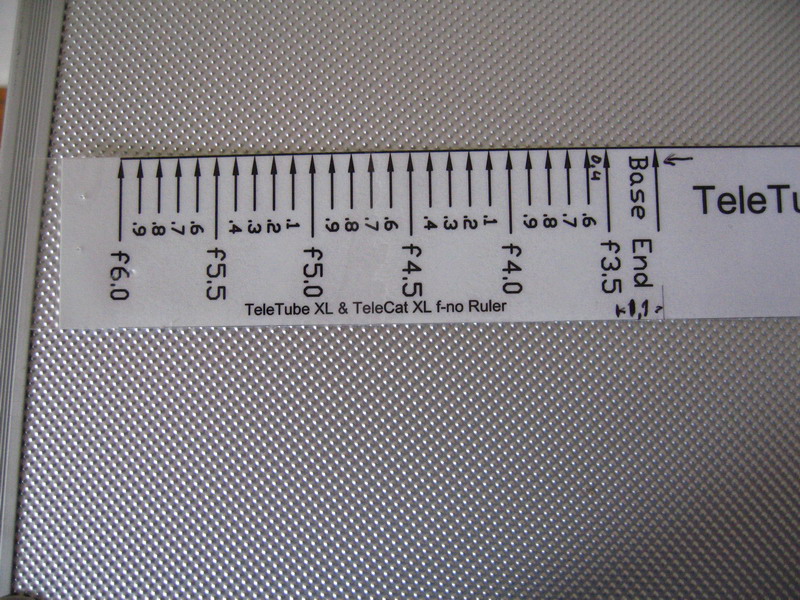

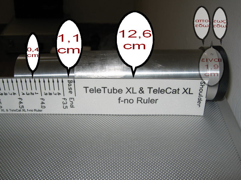

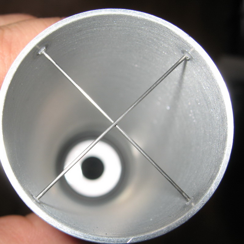

KARAVATZIO Δημοσιεύτηκε Μάιος 6, 2008 Δημοσιεύτηκε Μάιος 6, 2008 Παναγιωτη οτι δεν καταλαβαινεις ρωτησεμεΝομιζω οτι οι foto ειναι κατατοπιστικες.Το σταυρονημα ειναι απαραιτητο.http://astronomia.org.gr/pdf/newt_collim_aris.pdf

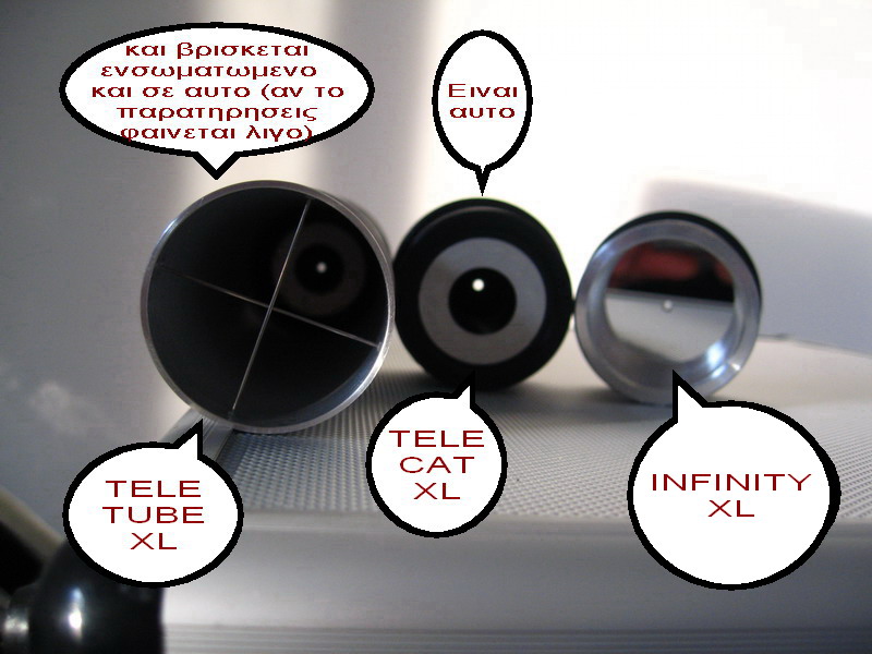

filiatra Δημοσιεύτηκε Μάιος 6, 2008 Δημοσιεύτηκε Μάιος 6, 2008 Αν κατάλαβα καλά με αυτό το εργαλείο μπορούμε να κάνουμε όλες τις δουλειές.Ευθυγράμμιση του δευτερεύοντος πάνω απ τον εστιαστή κ απέναντι απ τον πρωτεύων.Δεν είναι το INFINITY XL αυτό ε?2'' είναι? Με εκτίμηση Παναγιώτης Φωτεινέας

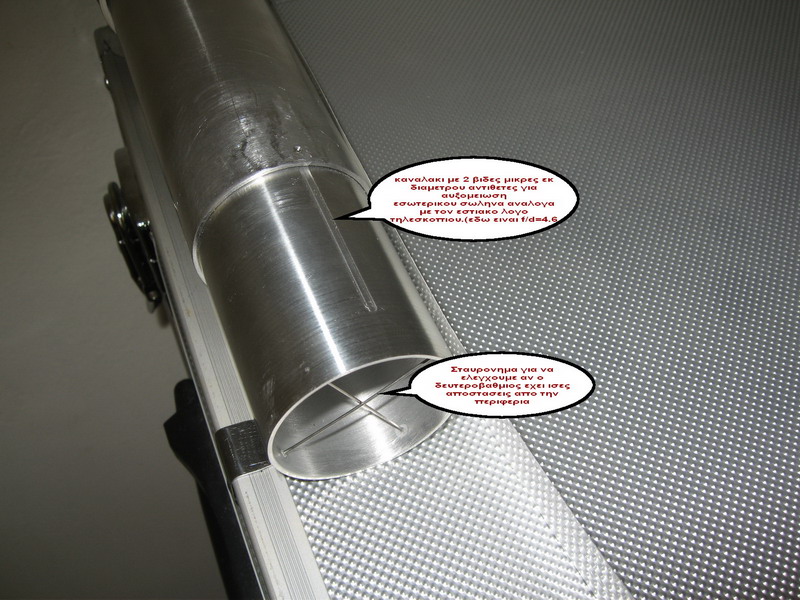

KARAVATZIO Δημοσιεύτηκε Μάιος 7, 2008 Συγγραφέας Δημοσιεύτηκε Μάιος 7, 2008 Ακριβως τα κανεις και τα δυο.Ειναι 2"Δεν είναι το INFINITY XL, αυτο το XLINFINITY XL το χρησιμοποιεις μετα για τελεια ευθυγραμμιση.Ολα αυτα προυποθετουν εναν τελειο εστιαστη χωρις τζογο και το σπουδαιοτερο οταν βαζεις μεσα αυτα τα collimators να εφαπτονται τελεια στο σωληνα του εστιαστη.Γιατι με τον παραμικρο τζογο (1mm και κατω) το INFINITY XL σου δειχνει οτι το τηλεσκοπιο ειναι οχι ευθυγραμμισμενο. Δεν το συζηταμε οτι ειναι ευκολο να τα κατκσκευασεις μονος σου αυτα με τη βοηθεια καποιου αλουμινα φυσικα. Ελπιζω να βοηθησα λιγο.

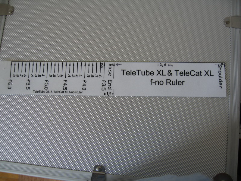

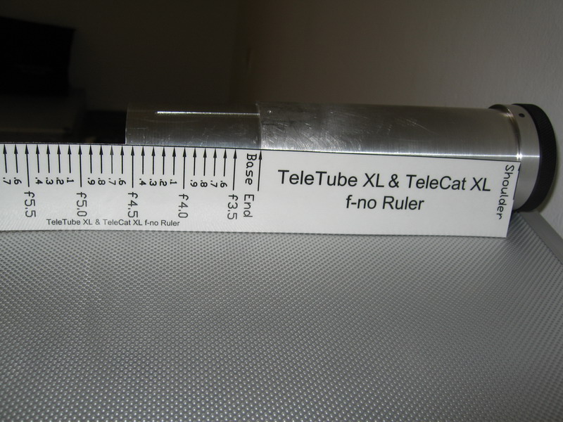

KARAVATZIO Δημοσιεύτηκε Μάιος 7, 2008 Συγγραφέας Δημοσιεύτηκε Μάιος 7, 2008 Παναγιωτη το τριτο εργαλειο το εχω αλλα δεν μου χρειαζεται το γιατι το βλεπεις (το αγορασα γιατι δεν γνωριζα).Φυσικα εσενα μπορει να σου κανει και να φτιαξεις ενα Tele Tube XL αφου παρεις εναν 2" σωληνα ,του κολλησεις ενα σταυρονημα και τον φορεσεις στο Τele Cat XL το οποιο θα εχεις τορναρει γυρω γυρω οσο θα ειναι το παχος του σωληνα που θα φορεσεις πανω του.Δεν χρειαζεται να φτιαξεις τον δευτερο μεσα σωληνα ,τον κοβεις κατευθειαν στα μετρα για το 14" δηλ. στο f 4,6 = 19,6cmΕλπιζω να μην σε μπερδεψα .

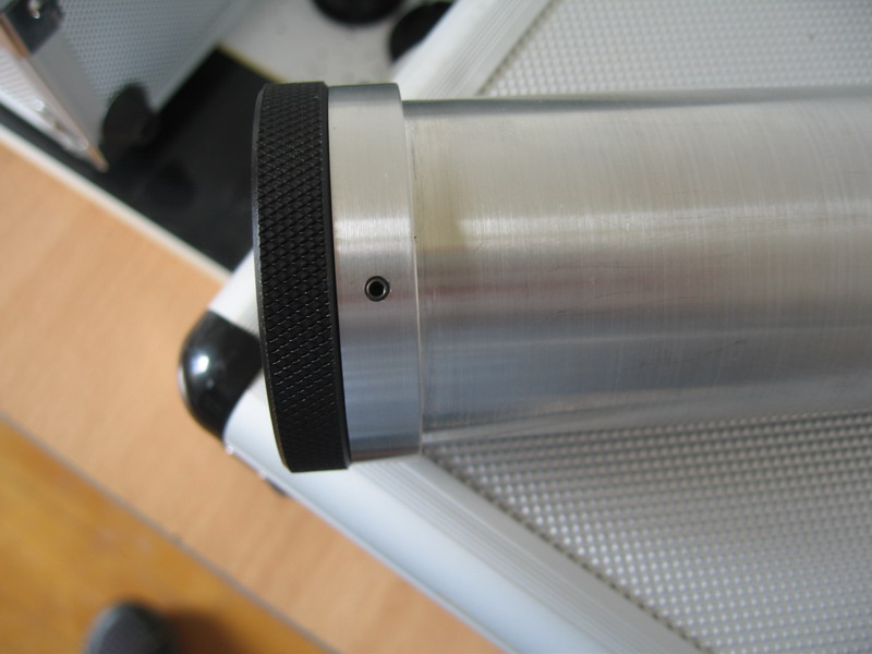

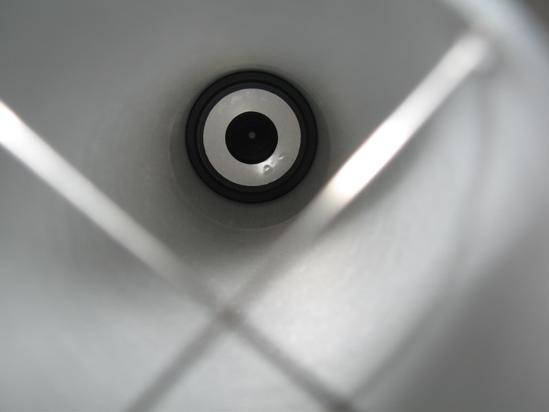

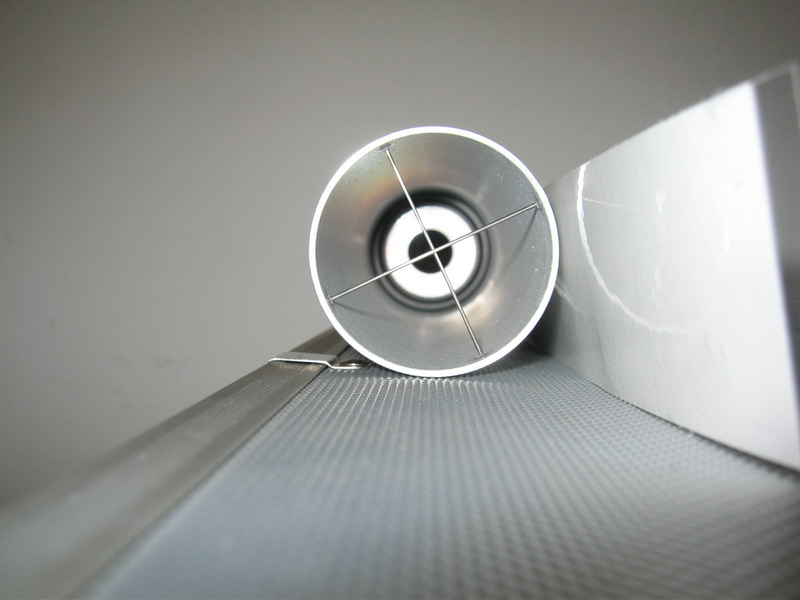

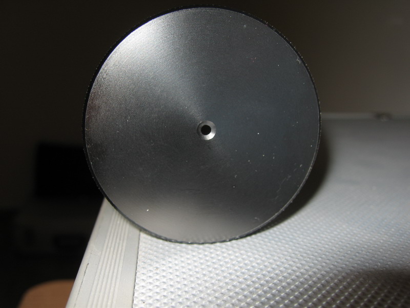

KARAVATZIO Δημοσιεύτηκε Μάιος 8, 2008 Συγγραφέας Δημοσιεύτηκε Μάιος 8, 2008 Απαντω εδω σε ενα pm που πηρα απο τον Κωνσταντινο για να το βλεπουν και οι αλλοι.Κωνσταντινε δεν ειπα πουθενα οτι το IFINITY XL δεν χρειάζεται, ΤΟ ΑΝΤΙΘΕΤΟ ΜΑΛΙΣΤΑ .Ειναι το οργανο που εχει εξουδετερωσει το laser.(γνωμη μου)Ειναι αυτο που τσεκαρει τελικα αν ολα ειναι ευθυγραμμισμενα σωστα η θελει παραπερα ευθυγραμμιση.Αφου πρωτα κανεις ευθυγραμμιση Δευτερευοντος[/τοb] με το TELE TUBE XL και στη συνεχεια ευθυγραμμιση Πρωτευοντος με το ιδιο εργαλειο.Το TELE TUBE XL εχει 1) μια τρυπα <1mm στην πανω επιφανεια2) εσωτερικα εναν ασπρο κυκλο παχους 5mm οπου εκει μεσα προσπαθεις να βαλεις το τριγωνακι του Πρωτευοντος 3)εχει στο τελος του ενα σταυρονημα που σε βοηθα να δεις αν ο κυκλος που σχηματιζεται απο τον Δευτερευον ειναι στη μεση του σταυρονηματος μετροντας με το ματι τις 4 γραμμες του σταυρονηματος αν ισαπεχουν απο την περιφερεια του κυκλου αυτου.Και εκει που λες ,δεν μπορει ,ολα ειναι τελεια βαζεις το IFINITY XL και βλεπεις τα <<χαλια σου >>, μη ευθυγραμμισμενα.Τι εννοω μη ευθυγραμμισμενα?Εννοω οτι μπορει το τριγωνακι να ειναι ακριβως μεσα στον ασπρο κυκλο του TELE TUBE XL αλλα βλεπουμε και αλλα 3 τριγωνακια ειδωλα του τριγωνου που ειναι κολλημενο στον Πρωτευοντα.Ο IFINITY XL εχει εσωτερικα εναν καθρεφτη που μαζι με τον Πρωτευοντα δημιουργουν πολλαπλα ειδωλα του τριγωνου αυτου αν ο Δευτερευον δεν ειναι σωστα εστιασμενος δηλ. 1) Αν δεν εχουμε ορθη γωνια (90 μοιρες) (κλιση) μεταξυ IFINITY XL και Πρωτευοντος2) Αν ο Δευτερευον δεν εχει σωστη στροφη (γυρω απο τον εαυτο του) ωστε να ειναι ακριβως πισω απο τον εστιαστη (που εννοειται οτι ειναι καθετος στον σωληνα του τηλεσκοπιου) οπου εχουμε τον IFINITY XL.Ρυθμιζοντας τις 3 βιδες του Δευτερευοντος τα τριγωνακια συνχωνευονταισε 1.ΟΠΟΤΕ =>ΤΕΛΕΙΑ ΕΥΘΥΓΡΑΜΜΙΣΗΠροσοχη στον τζογο που μπορει να εχει το IFINITY XL με τον σωληνα του εστιαστη διοτι τοτε μπορει στο τηλεσκοπιο να ειναι ολα ευθυγραμμισμενα σωστα και το IFINITY XL να δειχνει πολλαπλα ειδωλα η και το αντιθετο.Οταν μπορεσω θα βαλω και foto γιατι μια εικονα χιλιες λεξεις. ](*,)
KonstantinosM Δημοσιεύτηκε Μάιος 8, 2008 Δημοσιεύτηκε Μάιος 8, 2008 Ωραία Δημήτρη. Άρα παραπάνω που λες το τριτο εργαλειο το εχω αλλα δεν μου χρειαζεται το γιατι το βλεπεις (το αγορασα γιατι δεν γνωριζα) εννοείς το δεύτερο το TELECAT XL, έχω καταλάβει σωστά; Επειδή το κόστος τους δεν είναι χαμηλό προτείνεις να αγοράζονται μόνο τα TeleTube XL κ το NFINITY XL ; Και κάτι ακόμα: Έχεις κοιτάξει καθόλου το σετ αυτό; http://www.optcorp.com/product.aspx?pid=105-180-133-137-683 στα OPT και στο site http://www.astrosystems.biz/coltlsm1.htmδιάβασε το προσεχτικά και πες μας την γνώμη σου αν θέλεις. Πως το βλέπεις; Έχει διαφορά στην τιμή, πιστεύεις να κάνει την ίδια δουλειά; ΦιλικάΚωνσταντίνος Φιλικά - Ντίνος Μακρόπουλος *Όλα τα ταξίδια κάποια μέρα θα τελειώσουν. Βρες το σύμπαν μέσα σου και μπορείς να ταξιδεύεις για πάντα*.Prem Rawat
KARAVATZIO Δημοσιεύτηκε Μάιος 8, 2008 Συγγραφέας Δημοσιεύτηκε Μάιος 8, 2008 Κωνσταντινε το κοιταξα σαν βασικη ιδεα ειναι περιπου η ιδια με της CATSEYEαν και δεν μας το δειχνει απο ολες τις πλευρες αναλυτικα.Κατασκευαστηκα απεχουν παρασαγγας.Ειναι πλαστικο και με τον καιρο φθειρεται πιο ευκολα.Δεν εχει εσωτερικο σωληνα για να παει αναλογα με τον εστιακο λογο του τηλεσκοπιου (τουλαχιστον δε βλεπω εγω)Οσο αναφορα το σταυρονημα πρεπει να εχει λογικα .Λογικη η τιμη του.Εγω εχω 14" dob orion optics delux και γιαυτο επρεπε να παρω κατι καλο για να κρατηση καιρο γιατι στα DOB εχουμε καθε φορα <<μπασε-βγαλε>>το collimator.Ισως για μικροτερα νευτωνια να κανει Astro Systems - Collimating Tool Set.Δεν ειναι ασχημη λυση για λεφτα του.

alepohori Δημοσιεύτηκε Μάιος 8, 2008 Δημοσιεύτηκε Μάιος 8, 2008 3)εχει στο τελος του ενα σταυρονημα που σε βοηθα να δεις αν ο κυκλος που σχηματιζεται απο τον Δευτερευον ειναι στη μεση του σταυρονηματος μετροντας με το ματι τις 4 γραμμες του σταυρονηματος αν ισαπεχουν απο την περιφερεια του κυκλου αυτου.Αυτή η φράση είναι το Α και το Ω για την ευθυγράμμιση δευτερεύοντος. Θα πρέπει πρώτα όμως να τοποθετήσουμε το μάτι μας ακριβώς πάνω από την τρύπα του εστιαστή.Αν πετύχουμε αυτό, τότε κανένα άλλο εξάρτημα δε χρειάζεται. 2) Αν ο Δευτερευον δεν εχει σωστη στροφη (γυρω απο τον εαυτο του) ωστε να ειναι ακριβως πισω απο τον εστιαστη (που εννοειται οτι ειναι καθετος στον σωληνα του τηλεσκοπιου) οπου εχουμε τον IFINITY XL.Στην περίπτωση αυτή όμως οι γραμμές του σταυρονήματος δε θα ισαπείχαν από την περιφέρεια του κύκλου που σχηματίζεται από το δευτερεύον (κάτι το οποίο επιτυγχάνεται, όπως πολύ σωστά λες παραπάνω, με το πρώτο εξάρτημα). Δημήτρης Καπετανάκης CGCG108-138: Mag 15.5v, να τ'αφήσω; Πολλά τα mag Άρη! Το flickr μου

KARAVATZIO Δημοσιεύτηκε Μάιος 8, 2008 Συγγραφέας Δημοσιεύτηκε Μάιος 8, 2008 Δημητρη (Αlepoηori) εχεις δικιο αλλα εδω μπαινει και ο παραγωντας ανθρωπος (ματι) με οτι αυτο συνεπαγεται απο πλευρας λαθους μετρησης των 4 γραμμων αν ειναι ισες.Και εδω ερχεται το INFINITY XL για να καλυψει το τυχων λαθος με τις πολλαπλες αντανακλασεις.Οποτε και διορθωνουμε.
