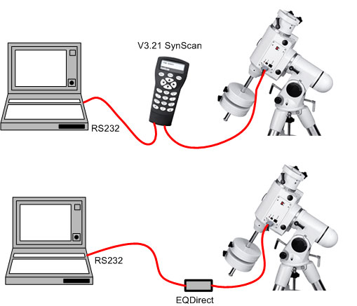

dimpap Δημοσιεύτηκε Μάιος 27, 2008 Δημοσιεύτηκε Μάιος 27, 2008 Ήρθε το EQMOD (δεν ξέρω σε εσάς αλλά σε εμένα ήρθε ) Λογισμικό που επιτρέπει την άμεση (χωρίς παρεμβολή του χειριστηρίου ή αντάπτορα) χρήση των μοτέρ της βάσης κατευθείαν από τον υπολογιστή. Τι χρειαζόμαστεΤο λογισμικό και πολλές οδηγίες θα το βρούμε εδώhttp://eq-mod.sourceforge.net/ή εδώhttp://eq-mod.sourceforge.net/testimages/θα διαβάσουμε καλά τις οδηγίες και είμαστε έτοιμοι για την εγκατάσταση.Μία σειριακή ελεύθερη στον υπολογιστή, ή αν δεν έχουμε ένα καλώδιο (αντάπτορας) από usb-σειριακό (έτσι το έχω εγώ), το καλώδιο που έρχεται μαζί με την βάση (σειριακό σε εξάπινο) και ένα πρόγραμμα πλανηταρίου (πχ starrynight) με ascom platform εγκατεστημένη.Επίσης θα χρειαστεί να αναβαθμίσουμε το χειριστήριο της βάσης σε v3.21, μόνο αυτή έχει pulse commands. Ανοίγουμε την βάση, επιλέγουμε pc direct από το χειριστήριο, συνδέουμε το καλώδιο στον υπολογιστή και στο χειριστήριο, ανοίγουμε το starrynight, επιλέγουμε στα telescopes το eqmod/heq5-6 πατάμε ok, connect και έχουμε πλέον τον πλήρη έλεγχο της βάσης μέσα από το πρόγραμμα, με όλες τις ευκολίες που αυτό δίνει.Για ψάξτε το λίγο και θα δείτε ότι είναι πανεύκολο. ΥΣ παίζει και χειρισμός με pad ή χειριστήριο κονσόλας Ένα παιδί μετράει τ΄ άστρα. Μ. Λ ΣΕΑΑ (Σύλλογος Ερασιτεχνικής Αστρονομίας Αργολίδας)

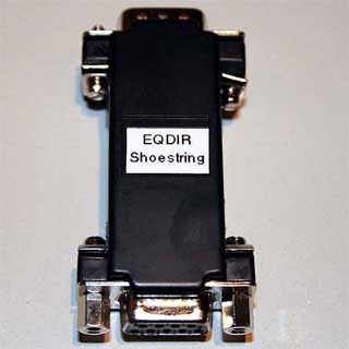

dimpap Δημοσιεύτηκε Μάιος 29, 2008 Συγγραφέας Δημοσιεύτηκε Μάιος 29, 2008 Όχι, αυτό ακριβώς λέω ότι δεν χρειάζεται καμία κατασκευή πχ αντάπτορας αυτού του τύπου. Ένα παιδί μετράει τ΄ άστρα. Μ. Λ ΣΕΑΑ (Σύλλογος Ερασιτεχνικής Αστρονομίας Αργολίδας)
dimpap Δημοσιεύτηκε Μάιος 29, 2008 Συγγραφέας Δημοσιεύτηκε Μάιος 29, 2008 Αύτός ο αντάπτορας χρειαζόταν για να μπορούν να επικοινωνήσου τα μοτέρ της βάσης με τον υπολογιστή (σε σειριακή).Πλέον με την v3.21 υπάρχει επιλογή, το pc direct στο χειριστήριο για απευθείας επικοινωνία των μοτέρ με τον υπολογιστή και χρειάζεται μόνο το απλό καλωδιο που έρχεται μαζί με την βάση (αυτό που θα χρησιμοποιήσουμε για να κάνουμε την αναβάσμιση)Έτσι με μηδενικό κόστος έλέγχει κάποιος την στήριξη μέσα από ένα πρόγραμμα πλανηταρίου, με όλα τα καλούδια που αυτό έχει. Δηλαδή πολύ απλά μπορεί κάποιος με ακρίβεια (χρειάζεται καλή πολική) να στρέψει την βάση ακριβώς σε όποιο αντικείμενο θέλει.Πχ στο starrynight μου αρέσει το Μ13, οπότε μέσα από το πρόγραμμα μετακινώ την στηριξή μου στο Μ13... και έτσι απλά το έχω στο τηλεσκόπιο μου. Πλήρης αυτοματοποιήση μια φθηνής κινέζικης βάσης, με ακρίβεια, άστα να πάνε Αξίζει το κόπο και είναι και τσάμπα, μη μασάτε ορμάτε. Ένα παιδί μετράει τ΄ άστρα. Μ. Λ ΣΕΑΑ (Σύλλογος Ερασιτεχνικής Αστρονομίας Αργολίδας)

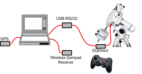

arcadian Δημοσιεύτηκε Μάιος 30, 2008 Δημοσιεύτηκε Μάιος 30, 2008 Το εχω και εγω και μπορω να πω οτι ειναι καλο και χρησιμο!!! να σημειωσω για τους φιλους που το ψαχνουν το θεμα, οτι εαν σκοπευουν και μπορουν να χρησιμοποιουν την βαση με laptop, δεν ειναι απαραιτητο να αγορασουν το χειριστηριο της βασης (που κανει γυρω στα 400 ευρω, νομιζω!!) και πολυ απλα να την χειριζονται απο το laptop+eqdir Φιλικα, Νικος
arcadian Δημοσιεύτηκε Μάιος 30, 2008 Δημοσιεύτηκε Μάιος 30, 2008 δεν βγαζω ακρη αν καποιος χρηστιανος βγαλει κανα tutorial καλα θα ειναι δεν εχω υπομονη τωρα να ψαχνω. ειναι απλα τα πραγματα. αντικαθιστα το χειριστηριο της βασης και απλα χειριζεσαι την βαση απο pc!! εγω το χρησιμοποιω με starrynight. νομιζω οτι μπορει να συνεργαστει και με αλλα παρομοια προγραμματα, αλλα οχι ολα! κανω connect to telescope (μεσα απο το starrynight), κανω alignment (εντολες μεσω pc), , μετα βρισκω αστερακια απο το starrynight και μου δινει την επιλογη, οταν πηγαινω πανω σε καποιο αστρο (ή σημειο) να κανω slew to (δηλ. μετακινησει εκει?), και απλα δινει τις εντολες στην βαση! εαν ειναι θα βγαλω μερικες φωτο απο το ολο "συστημα" και θα τις ποσταρω για να γινει πιο κατανοητο! Φιλικα, Νικος

dimpap Δημοσιεύτηκε Μάιος 30, 2008 Συγγραφέας Δημοσιεύτηκε Μάιος 30, 2008 Όχι δεν συνδέουμε τη βάση με τον υπολογιστή. Χρησιμοποιούμε πλέον το χειριστήριο χωρίς τον αντάπτορα.Με την ν3.21 και την επιλογή pc direct, το καλώδιο πάει απευθείας στο χειριστήριο από την σειριακή. Το eqdir (ο αντάπτορας΄) που χρησιμεύει για να συνδέουμε τον υπολογιστή με την βάση, πλέον δεν χρειάζετα για να δουλέψουν οι eqmod.Να και οι δύο τρόποιΕγώ λέω για τον πρώτο, χωρίς αντάπτορα Ένα παιδί μετράει τ΄ άστρα. Μ. Λ ΣΕΑΑ (Σύλλογος Ερασιτεχνικής Αστρονομίας Αργολίδας)
