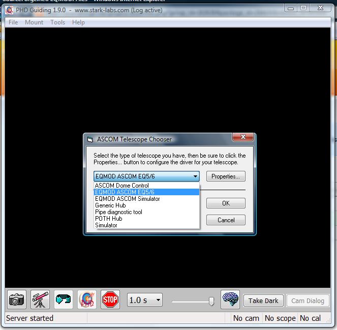

Εχω την EQ5 καθώς και τον αντάπτορα του Μαρίνου για σύνδεση του χειριστηρίου (έχει γίνει η μετατροπή του ) με τον υπολογιστή.
Εχω την ASCOM πλατφόρμα (έκδοση 5 ) καθώς και το EQMOD.
Το εικονικό χειριστήριο ΔΕΝ μπορεί να επικοινωνήσει με την θύρα COM6 όπου έχω συνδέσει τον αντάπτορα του Μαρίνου (αυτό κατάλαβα από το διαγνωστικό τέστ που τρέχει μέσω των εργαλείων της Ascom πλατφόρμας).
Αν κάποιος γνωρίζει οτιδήποτε σχετικό θα βοηθούσε την κατάσταση.

Σε οποια com και να ειναι δουλευει μια χαρα.
Κανε κατι που θα σου πω
1.Πριν πατησεις να επιλεξεις ASCOM DRIVER EQ5/EQ6 διπλα εχει Properties.
Κοιτα εκει ποια com ειναι δηλωμενη.
2.Μετα πας στον πινακα ελεγχου των windows και υστερα στο συστημα-system.
Υστερα στην καρτελα υλικο-hardware-device manager.
Κοιτα στο Ports και δες εκει (αν χρησιμοποιεις usb-com adapter) λεει
Prolific usb to serial port (com ταδε).
Η το αλλαζεις απο εκει να ειναι ιδιο με την com που λεει στο ascom η το αντιθετο αρκει να ειναι το ιδιο port.
Σύνδεσμος για σχόλιο
Έχω δοκιμάσει και άλλες θύρες αλλά και πάλι τίποτε.
Από το ASCOM Dome Control Panel επιλέγω setup και ορίζω
από τις επιλογές Select Dome και Select Scope σαν Dome τον Simulator και σαν Scope EQMOD ASCOM EQ5/6
Από τις ιδιότητες του EQMOD ASCOM EQ5/6 ορίζω COM2 όπου είναι συνδεδεμένος και ο αντάπτορας του Μαρίνου (αυτός φαίνεται και στις ΘΥΡΕΣ του πίνακα ελέγχου των windows )
Προφανώς κάνω κάπου λάθος ή κάποιο από τα προγράμματα ΔΕΝ έχει εγκατασταθεί σωστά ή ΟΧΙ ολοκληρωμένα.
Θα πρέπει να αναφέρω ότι ο αντάπτορας του Μαρίνου δουλεύει σωστά με το πρόγραμμα οδήγησης Guidemaster όπου η επιλογή του τηλεσκοπίου είναι
Guide Interface ---LX200 και
Settings LX200 --- Use LX200 Guider Commands στην Θύρα com2.
Αν κάποιος έχει συναντήσει το ίδιο πρόβλημα και το έχει λύσει θα βοηθούσε πολύ η εμπειρία του.
Ευχαριστώ
Φιλικά
Νίκος

Απο το τελευταίο που είπες για το Ascom Dome Control, νομίζω οτι δεν είναι αυτή η απευθείας επιλογή.
Πρέπει να έχεις εγκαταστήσει τους Drivers για ΕQ5/EQ6 και να τσεκάρεις
αυτή την επιλογή.
Οι drivers βρίσκονται εδώ:
http://sourceforge.net/project/showfiles.php?group_id=182628&package_id=244434&release_id=665846
Ελπίζω να βοήθησα.
Κώστας
