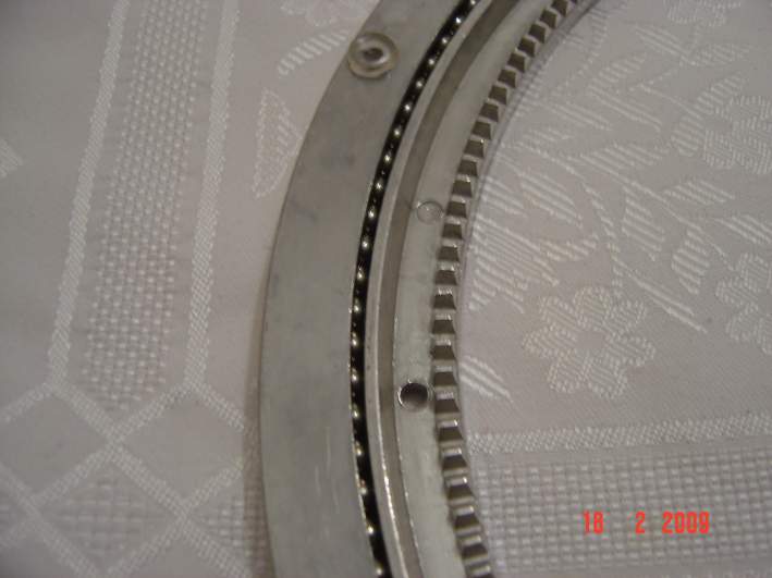

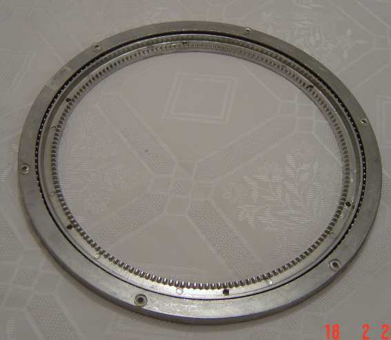

GALEX Δημοσιεύτηκε Φεβρουάριος 19, 2009 Δημοσιεύτηκε Φεβρουάριος 19, 2009 Παιδιά όποιος ενδιαφέρεται για τέτοια ρουλεμάν να ρωτήσει σε καταστήματα με είδη επιπλοποιείας.Εγώ βρήκα ένα σε κατάστημα στη Λάρισα. Τα χρησιμοποιούν για κατασκευή περιστρεφόμενων βάσεων τηλεοράσεως.Τιμή 30 ευρώ. Το υλικό του μου φαίνεται για αλουμίνιο. Διάμετρος 32,5 εκ. Το πιο φοβερό είναι ότι ο εσωτερικός δακτύλιος έχει οδόντωση οπότε μπορεί κάποιος να προσαρμόσει γρανάζι και μοτέρ για κίνηση.Λίγο ακριβό βέβαια αλλά μου άρεσε πολύ και ...κάλιο 30 και στο χέρι...Πάντως αν ψάξει κάποιος, ιδίως σε Αθήνα - Θεσσαλονίκη, πιστεύω θα βρει μεγαλύτερη ποικιλία και τιμές. Φιλικά Γιώργος Αλεξίου Γιώργος Αλεξίου
