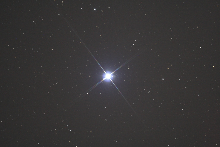

planetman Δημοσιεύτηκε Ιούλιος 15, 2008 Συγγραφέας Δημοσιεύτηκε Ιούλιος 15, 2008 Εδώ βλέπουμε τον Vega στο 1 λεπτό έκθεση με το ed80. ΠΛΑΝΗΤΑΡΙΟ ΚΡΗΤΗΣ - το κινητό πλανητάριο

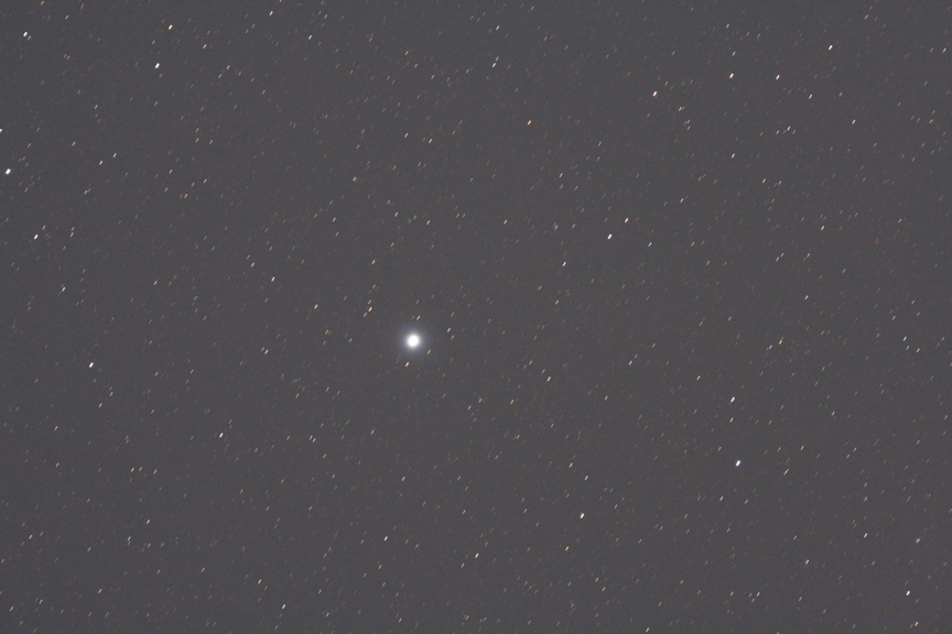

planetman Δημοσιεύτηκε Ιούλιος 15, 2008 Συγγραφέας Δημοσιεύτηκε Ιούλιος 15, 2008 Εδώ χωρίς να πειράξω καθόλου την ευθυγράμμιση είναι με το 8ιντσο πάλι στο 1 λεπτό το οποίο τονίζω έχει 2πλάσια εστιακή απόσταση, έπρεπε δηλαδή να βγει πολύ πιο κουνημένη αλλά βγήκε πολύ καλύτερη!!! Πάντως και όταν λύνω τα φρένα, πάλι υπάρχει μια μικρή αντίσταση οπότε το ζύγισμα δεν γίνεται ΑΚΡΙΒΩΣ έτσι κι αλλιώς, εφόσον μια μικρή διαφορά στο ζύγισμα δεν φαίνεται στην κίνηση των 2 αξόνων. Μικρά τινάγματα και backflash πάντως βλέπω, κάτι δεν μου πάει καλά. Μήπως πρέπει να βάλω άλλο λαδάκι στην κεφαλή. Για πείτε ορε παιδιά!!! ΠΛΑΝΗΤΑΡΙΟ ΚΡΗΤΗΣ - το κινητό πλανητάριο
