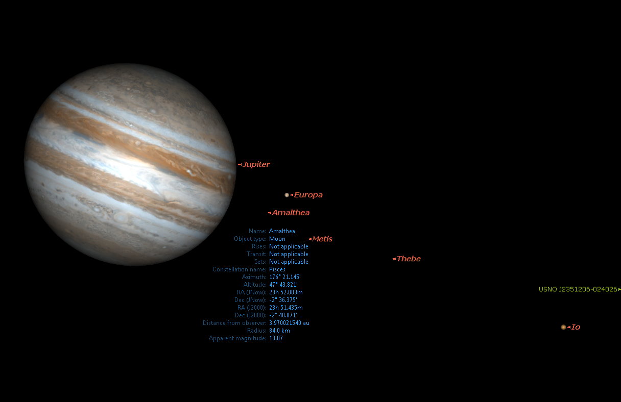

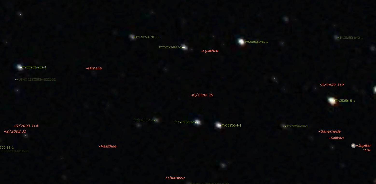

Bi2L Δημοσιεύτηκε Οκτώβριος 1, 2010 Δημοσιεύτηκε Οκτώβριος 1, 2010 Χθες βραδυ δοκιμασα για αρκετη ωρα σε διαφορες μεγέθυνσης (305Χ, 610Χ. 381Χ, 762Χ) μηπως και μπορεσω να την δω...αλλα δυστυχώς δεν κατάφερα κατι, Ενω γνωριζα την θεση της δεν μπορεσα να δω τιποτα αφου το φως του Δια ηταν πολυ δυνατο μιας και η Αμαλθεια ηταν πολυ κοντα στον δισκο του Δια και λιγο κατω απο την Ευρωπη. Επισης δοκιμασα και τον Himalia(14.59mag) βεβαια χθες βραδυ τον μπερδεψα με τον αστερα Usno-j2354125-022544 ο οποιος ηταν ακριβως διπλα του με μεγεθος 13.95mag (και αναρωτιόμουν γιατι ειναι τοσο φωτεινός) βεβαια διπλα του ειδα ενα αμυδρο "αστερι" το οποιο τωρα βλεπω οτι ηταν ο Himalia......Θα τον ξαναδοκιμασω, ειναι καλος στόχος και το φως του Δια δεν σε ενοχλεί Ακομα να σας αναφέρω οτι παιζοντας με τον Θαναση(Homo) καταφεραμε να δουμε τον δισκο απο τους δορυφορους του Δια (Ευρωπη και Ιο) αφου πειραματιζόμασταν και φτάσαμε μεχρι τα 1200Χ και 1525Χ (!!!) εννοείτε οτι η εικόνα ηταν χάλια αλλα πειραματιζοντας και δοκιμάζοντας μαθαίνεις διάφορα πράγματα Αμαλθεια ~00:30 01 Οκτ.2010 Himalia ~00:45 01 Οκτ 2010 Βασίλης ΜεταλληνόςOO 16 1600 f4ΟΟ 12.5 1525 f4.8 NEQ6TOA130 1000 f7.7 ΕΜ200ED80 600 f7.5, Vixen9x63Canon eos 6D, Sony a7s2, Wat120n+,Asi1202009年7月22號日食 - 2017 Aug 21www.metallinos.net
