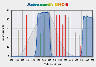

Altinakis Δημοσιεύτηκε Αύγουστος 1, 2008 Μοιραστείτε Δημοσιεύτηκε Αύγουστος 1, 2008 Τι λενε τα εν λογω φιλτρακια; Η τιμη ειναι πολυ καλη γιαυτο. Εχει ιδεα καποιος; Astronomik UHC-EΈνα πολύπλευρο φίλτρο για την οπτική παρατήρηση των διάχυτων και των πλανητικών νεφελωμάτων με τηλεσκόπια όλων των διαμέτρων. Υπόσχεται διαπερατότητα της τάξης του 95% στις γραμμές του ΟΙΙΙ και του Ηβ ενώ εξουδετερώνει την φωτορύπανση που προέρχεται από τις λάμπες Υδραργύρου και Νατρίου. Με το αυξημένο στα 45nm εύρος του, παρέχει αξιόλογο κοντράστ χωρίς να μειώνει σημαντικά την συνολική φωτεινότητα της εικόνας. Είναι επομένως ένα φίλτρο κατάλληλο για όλα τα είδη και τις διαμέτρους των ερασιτεχνικών τηλεσκοπίων. 69 € (1.25") 125€ (2") Απο την σελιδα: http://www.aktistar.gr/astronomik/Astronomik.htm Σε συγκριση με το Baader UHC-S πως να τα παει; Η τιμη ειναι σχεδον ιδια.ΥΓ: Εννοειται οτι θα χρησιμοποιηθει για DSO. -------------------------------------------------------------------------------- Επισης παιδια και μια αποψη για το νεο Baader Semi-Apo με fringe killer / neodymium / UV/IR cut ?? Πιο ακριβο (διπλασια τιμη) απο το Moon & Skyglow αλλα τα κανει ολα οσα υποσχεται? Για δειτε: ΦΙΛΤΡΟ SEMI - APO, 31.8mm (1 1/4") Αυτή είναι η νεώτερη προσθήκη φίλτρων της Baader για αυτούς που έχουν αχρωματικά τηλεσκόπια. Το ημι-αποχρωματικό φίλτρο ( Semi-APO) προσφέρει, όπως και το όνομά του υπονοεί, μια εξαιρετικά ουδέτερη εικόνα καθώς κόβει τον περισσότερο από τον ενοχλητικό μωβ χρωματισμό που εμφανίζεται σε όλα τα αχρωματικά τηλεσκόπια και ο οποίος «κλέβει» ένα ποσοστό αντίθεσης από την εικόνα του ειδώλου. Το φίλτρο αυτό ( Semi-APO) συνδυάζει μια πιο αποτελεσματική επίστρωση απάλειψης του μωβ χρωματισμού μαζί με ένα υπόστρωμα νεοδύμιου όπως αυτό που έχει το φίλτρο Moon & Skyglow. Το αποτέλεσμα είναι παρόμοιο σε απόδοση με το φίλτρο Fringe Killer αλλά με ελαφρώς περισσότερη μείωση του μωβ χρώματος και σε οικονομικότερη τιμή. Το φίλτρο Semi-APO απολαμβάνει όλων των ευεργετημάτων που χαρακτηρίζουν τα παγκοσμίου φήμης φίλτρα της Baader. Το φίλτρο Semi-APO είναι στην πραγματικότητα το πιο προηγμένο στον κόσμο φίλτρο τύπου minus-violet (απαλοιφής του μωβ χρωματισμού), από όλες τις απόψεις. Η υψηλή απόδοσή του και ο ουδέτερος χρωματισμός του το κάνουν να είναι πρακτικά αόρατο κατά την χρήση ενώ κάνουν σχεδόν ολοκληρωτικά τον μωβ χρωματισμό να εξαφανίζεται! Τα αποτελέσματα στην οξύτητα, κοντράστ και αισθητική είναι αξιοσημείωτα, ακόμα και με μικρά διοπτρικά τηλεσκόπια. Η βελτίωση στο RGB του υποστρώματος του νεοδυμίου ουσιαστικά αυξάνει το κοντράστ των χρωμάτων, ιδιαίτερα σε ό,τι αφορά τον Δία και τον Άρη. Ως επιπλέον πλεονέκτημα, το φίλτρο Semi-APO έχει επίσης αποδειχθεί ότι είναι το καλύτερο φίλτρο για τον Άρη που έχουμε χρησιμοποιήσει με όλα τα τηλεσκόπια, συμπεριλαμβανομένων μεγάλων Dobsonian, SCT και αποχρωματικών. Οι μοναδικές ιδιότητες που προκύπτουν από το συνδυασμό της εξασθένισης του μπλε μήκους κύματος του Fringe Killer (εξασθένιση – όχι συνολική εξάλειψη), μαζί με τις επιλεγμένες ζώνες συχνότητας RGB του νεοδυμίου, έχουν ως αποτέλεσμα μια σημαντική αύξηση αντίθεσης των χαρακτηριστικών γνωρισμάτων του Άρη. Η εικόνα διατηρεί το φυσικό χρωματισμό και τη φωτεινότητά της, και οι λειασμένες οπτικές επιφάνειες διατηρούν εξ’ ολοκλήρου την οξύτητα της εικόνας σε αντίθεση με φίλτρα άλλων κατασκευαστών. Η υψηλή ποιότητα των φίλτρων της Baader Planetarium επιτρέπει τη χρήση τους αρκετά μπροστά από το εστιακό επίπεδο χωρίς την υποβάθμιση εικόνας (π.χ. , για φωτογραφικές μηχανές ή δυοφθάλμια ) Η εφαρμογή των διάσημων επιστρώσεων UV/IR Cut της Baader στο φίλτρο Semi-APO, έχει ως αποτέλεσμα το να αποβάλλονται τα μήκη κύματος στο υπεριώδες και στο υπέρυθρο ( UV / IR ) και να το καθιστούν ιδανικό για φωτογράφηση υψηλής ανάλυσης με τις Webcams, τις DSLR, και τις CCD κάμερες. Η υψηλή μετάδοση και η μείωση του μωβ χρωματισμού βοηθούν πολύ τόσο στην πλανητική όσο και στην βαθέως ουρανού φωτογράφηση. Meade LX200 8" EMC Classic (F/10) , Celestron Ultima Barlow 2x, Baader Ortho 6mm (Phantom),Hirsch SCT Focal Reducer / Corrector f/6.3, Philips SPC900NC IR/Cut >Destination Space! Σύνδεσμος για σχόλιο Κοινή χρήση σε άλλους ιστότοπους More sharing options...
