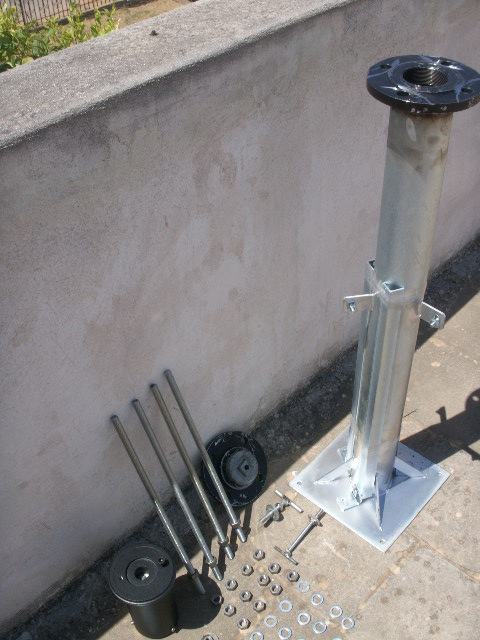

babgia Δημοσιεύτηκε Αύγουστος 1, 2008 Δημοσιεύτηκε Αύγουστος 1, 2008 Πάντα τριγύριζε στο μυαλό μου μια σταθερή θέση στη ταράτσα για τη βάση μου & όχι μόνο.Άρχισα λοιπόν να ψάχνω στα παλιά υλικά που είχα όταν δούλευα σαν υδραυλικός με τον πατέρα μου. Αποτέλεσμα βρήκα ότι ήθελα κατά την γνώμη μου. Ένα τακίμι (τακίμι = ζευγάρι) φλάτζες 2,5" & μία τάπα αρσενική 2,5", θα χρειαστώ άλλη μία για να μην γεμίζει νερά ο πυλώνας όταν βρέχει.Η ιδέα που μου ήρθε να αγοράσω μία σωλήνα στήριξης μεγάλου δορυφορικού κατόπτρου Φ100 1m & να κολλήσω επάνω τη μία φλάτζα, η δεύτερη φλάτζα να συνδεθεί με ντίζα σε απόσταση που να χωρά το χέρι να σφίξει τη βίδα που θα κρατά την κεφαλή, πάνω σε αυτή θα σφίξω την τάπα 2,5" αφού της ανοίξω τρύπα στο κέντρο Μ12 ώστε να δένει & η δική μου κεφαλή ΜΟΝ-2 αλλά & η HEQ5-6 γιατί δεν έχω αποφασίσει ακόμα ποια θα πάρω.Αρχίζοντας το ψάξιμο για υλικά που δεν είχα άρχισαν τα δεν έχουμε, τι να κάνουμε Νέα Μάκρη είναι εδώ δεν είναι Αθήνα.Έτσι αντί για Μ18 ντίζα πήρα Μ16, βίδες για δέσιμο της κεφαλής Μ10 14cm για την ΜΟΝ-2 βρήκα, αλλά Μ12 14cm για την HEQ6 μόνο καρόβιδα, παξιμάδια ροδέλες βρήκα αλλά γκρόβερ όμως πουθενά. Με βλέπω να κατεβαίνω Αθήνα κατά Ρέππα μεριά. Αγόρασα & ένα Half-Pilar από ΑΚΤΙΣ 57€ για καλύτερη σύνδεση της HEQ6 αχρείαστο να είναι αλλά ας υπάρχει μη ξεχνάμε & το διοπτρικό. Από αύριο ανάλογα τα κέφια μάλλον πιάνω δουλειά & θα ακολουθήσουν & φωτογραφίες.Ελπίζω να έχω τελειώσει μέχρι της 15 του μήνα για ευνόητους λόγους. . Μέλος Συλλόγων:Ελληνικής Αστρονομικης ΕνωσηςΣυλλόγου Ερασιτεχνικής Αστρονομίας.Όμιλος Γερόντων Αστροπαρατηριτών.Ε.Λ.Φ.Ε.ΑΣhttp://users.otenet.gr/~babgia/

babgia Δημοσιεύτηκε Αύγουστος 2, 2008 Συγγραφέας Δημοσιεύτηκε Αύγουστος 2, 2008 Όλα σχεδόν τα υλικά μαζεμένα εκτός από γκρόβερ & τη δεύτερα τάπα 2,5".Η φωτογραφία βγήκε 12:40 περίπου & έχει πολύ φως. Μέλος Συλλόγων:Ελληνικής Αστρονομικης ΕνωσηςΣυλλόγου Ερασιτεχνικής Αστρονομίας.Όμιλος Γερόντων Αστροπαρατηριτών.Ε.Λ.Φ.Ε.ΑΣhttp://users.otenet.gr/~babgia/

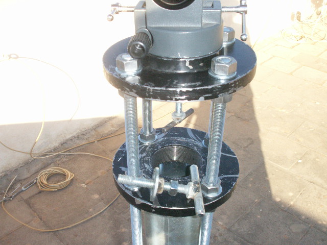

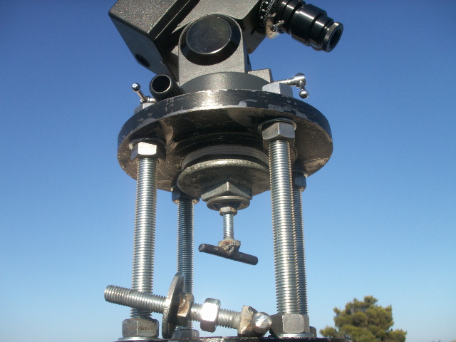

babgia Δημοσιεύτηκε Αύγουστος 4, 2008 Συγγραφέας Δημοσιεύτηκε Αύγουστος 4, 2008 Τελικά σήμερα τον έστησα.Αν & δεν έχω τα υλικά που έχω πει (γκρόβερ- τάπα 2,5") μπήκε στη θέση της.Τώρα πρέπει να βρω Βορρά (το έχω βάλει με πυξίδα) για να κολήσω μια γλώσσα να ρυθμίζω το Αζιμούθιο. Μέλος Συλλόγων:Ελληνικής Αστρονομικης ΕνωσηςΣυλλόγου Ερασιτεχνικής Αστρονομίας.Όμιλος Γερόντων Αστροπαρατηριτών.Ε.Λ.Φ.Ε.ΑΣhttp://users.otenet.gr/~babgia/

babgia Δημοσιεύτηκε Αύγουστος 4, 2008 Συγγραφέας Δημοσιεύτηκε Αύγουστος 4, 2008 Ευχαριστώ. Σημάδεψα & το Βορρά, οπότε αύριο να δώ πως θα φιάξω γλώσσα ρύθμισης. Μέλος Συλλόγων:Ελληνικής Αστρονομικης ΕνωσηςΣυλλόγου Ερασιτεχνικής Αστρονομίας.Όμιλος Γερόντων Αστροπαρατηριτών.Ε.Λ.Φ.Ε.ΑΣhttp://users.otenet.gr/~babgia/
