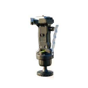

KonstantinosM Δημοσιεύτηκε Φεβρουάριος 7, 2010 Μοιραστείτε Δημοσιεύτηκε Φεβρουάριος 7, 2010 Μετά από καιρό έρχομαι να συμπληρώσω το άρθρο αυτό με τις καινούργιες εμπειρίες μου. Είμαι κάτοχος της κεφαλής αυτής: και το βαρύτερο από τα κιάλια που έχω αυτή τη στιγμή είναι τα Garrett Signature 22x85 με βάρος 4.5 κιλά. Η παραπάνω κεφαλή είναι πολύ καλή για τα ελαφρύτερα κιάλια που έχω ( 11Χ80 και 10.5Χ70 ) και προσφέρει μεγάλη ευκολία. Είναι τόσο λειτουργική που δεν έχω βρει κάτι καλύτερο. Αλλά για βάρος πάνω από 1600-2000 γραμμάρια δεν κάνει. Ο κατασκευαστής την προτείνει για 5 κιλά, αλλά όπως αναφέρει, μόνο στο επίπεδο του ορίζοντα. Όταν την δοκίμασα με το 4.5 κιλών κιάλια μου, στο ζενίθ είχα προβλήματα σταθερότητας, δηλαδή το αυτόματο σφίξιμο, στην μπίλια που έχει στην κάτω πλευρά δεν αρκεί και κυλάει, τα κιάλια γλιστρούν αργά προς τα πίσω, από το βάρος τους. Μετά από αναζήτηση αξιόπιστης λύσης η απάντηση ήρθε με αλλαγή κεφαλής σε αυτήν (50 ευρώ περίπου): Η μικρή αυτή κεφαλή κρατά 18 κιλά!!! (40lbs) βάρος είναι πολύ εύκολη στο χειρισμό της και είναι γερή σαν βράχος. Ο συνδυασμός των 3 δηλ. της παραπάνω κεφαλής, με την στήριξη : που γαντζώνει πάνω στην ξαπλώστρα θαλάσσης: έχουν καταργήσει τα παραλληλόγραμμα ή τα σταθερά τρίποδα, τα βαριά αντίβαρα,βολεύει απίστευτα περισσότερο γιατί αν θέλεις να παρατηρήσεις σε άλλο σημείο του ουρανού μετακινείς μόνο την ξαπλώστρα δεν δείχνεις άχαρα, σαν τον κυριούλη στην αρχή του θέματοςκαι μου προσφέρει παρατήρηση με κιάλια χωρίς κούραση όλο το βράδυ ακόμα και στο ζενίθ. Το link για την κεφαλή στήριξης:http://www.adorama.com/FPTH9.html?searchinfo=Flashpoint+ball+head και μία ακόμα της Vanguard για 31 κιλά (70 lbs) στα 100 δολάρια http://www.adorama.com/VGVA31SBH300.html Η σπονδυλωτή στήριξηhttp://www.adorama.com/BG396B3.html?sid=12204310621530893 Το Super clamp για 30 lbs βάροςhttp://www.adorama.com/BG2900.html?sid=12204310621530893 τελικό κόστος : κεφαλή+σπονδυλωτή στήριξη+super clamp = 150 ευρώ περίπου Σίγουρα φτηνότερη και καλύτερη, από λύσεις βαριών 3ποδιων που δεν εξυπηρετούν τελικά και τόσο. ΦιλικάΚωνσταντίνος Φιλικά - Ντίνος Μακρόπουλος *Όλα τα ταξίδια κάποια μέρα θα τελειώσουν. Βρες το σύμπαν μέσα σου και μπορείς να ταξιδεύεις για πάντα*.Prem Rawat Σύνδεσμος για σχόλιο Κοινή χρήση σε άλλους ιστότοπους More sharing options...

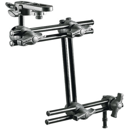

babgia Δημοσιεύτηκε Φεβρουάριος 7, 2010 Μοιραστείτε Δημοσιεύτηκε Φεβρουάριος 7, 2010 Η σπονδυλωτή στήριξηhttp://www.adorama.com/BG396B3.html?sid=12204310621530893 Καλή η σπονδηλωτή αλλά είναι για 4,5 κιλά, τι καλά θα ήταν να υπήρχε για περισσότερα πχ στα διπλάσια κιλά. Μέλος Συλλόγων:Ελληνικής Αστρονομικης ΕνωσηςΣυλλόγου Ερασιτεχνικής Αστρονομίας.Όμιλος Γερόντων Αστροπαρατηριτών.Ε.Λ.Φ.Ε.ΑΣhttp://users.otenet.gr/~babgia/ Σύνδεσμος για σχόλιο Κοινή χρήση σε άλλους ιστότοπους More sharing options...
KonstantinosM Δημοσιεύτηκε Φεβρουάριος 10, 2010 Μοιραστείτε Δημοσιεύτηκε Φεβρουάριος 10, 2010 Μπάμπη επειδή δεν μου έχει παρουσιαστεί πρόβλημα από το βάρος δεν έχω ασχοληθεί να βελτιώσω την κατασκευή. Στο Ίντερνετ έχω ψάξει αρκετά και δεν βρήκα σπονδυλωτή για παραπάνω κιλά. Κάτι που θα έκανα, είναι η χρήση μιας απλής λάμας ώστε να κρατά περισσότερο βάρος. Σε συνομιλία που είχα με τον Δημήτρη (sevax) είδα ότι μάλλον θα έχει πρακτική εφαρμογή. Το πρόβλημα αν δημιουργηθεί από το βάρος, θα γίνει στα σημεία 1 και 2 που σημειώνω με βέλη. Εάν λοιπόν μπει μια διαγώνια ( ή κάθετη ) λάμα με μία εγκοπή στη μέση και με 2 βίδες με πεταλούδες για σφίξιμο, στους κίτρινους κύκλους, το πρόβλημα θα λυθεί απλά. Οι βίδες αυτές δεν χρειάζεται να σφίγγονται συνέχεια όλο το βράδυ. Νόμιζα ότι ίσως υπάρξει πρόβλημα στο σημείο 3, αλλά μάλλον δεν θα υπάρξει τελικά.Νομίζω θα δουλέψει. Θα το φτιάξω και θα σας ξαναπώ. Φιλικά - Ντίνος Μακρόπουλος *Όλα τα ταξίδια κάποια μέρα θα τελειώσουν. Βρες το σύμπαν μέσα σου και μπορείς να ταξιδεύεις για πάντα*.Prem Rawat Σύνδεσμος για σχόλιο Κοινή χρήση σε άλλους ιστότοπους More sharing options...

KonstantinosM Δημοσιεύτηκε Φεβρουάριος 6, 2014 Μοιραστείτε Δημοσιεύτηκε Φεβρουάριος 6, 2014 Η κεφαλή που χρησιμοποιώ είναι η grip action ball που σηκώνει 1700 περίπου γραμμάρια με μάξιμουμ τα 2 κιλά και όχι 3.5 που γράφω παραπάνω το οποίο και διόρθωσα. Έχω δει πλέον ότι δεν αντέχει τα κιλά αυτά όταν τα κιάλια στρέφονται ψηλά. Δηλαδή αντέχει μέχρι περίπου 50άρια κιάλια, άρα για 70άρια δεν προτείνεται διότι δεν είναι σταθερή σε όλες τις γωνίες που παίρνουν τα κιάλια στην σκόπευση προς τον ουρανό. Για κεφαλή μπορεί να χρησιμοποιηθεί μία ballhead όπως στο θέμα "Προτάσεις σε τρίποδες και κεφαλές". Την σπονδυλωτή στήριξη την χρησιμοποιώ πια με 10Χ50 κιάλια και grip action ball σε ένα ταξίδι που δεν μπορώ να πάρω τρίποδα και πολλά πράγματα όπως πχ ένα αεροπορικό. Βολεύει ιδιαίτερα. Φιλικά - Ντίνος Μακρόπουλος *Όλα τα ταξίδια κάποια μέρα θα τελειώσουν. Βρες το σύμπαν μέσα σου και μπορείς να ταξιδεύεις για πάντα*.Prem Rawat Σύνδεσμος για σχόλιο Κοινή χρήση σε άλλους ιστότοπους More sharing options...
