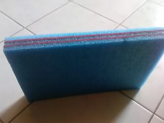

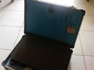

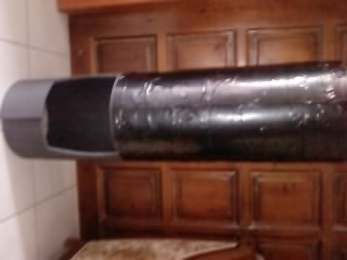

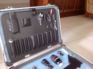

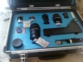

tsaousis Δημοσιεύτηκε Σεπτέμβριος 11, 2008 Μοιραστείτε Δημοσιεύτηκε Σεπτέμβριος 11, 2008 Για αρχή είπα να ασχοληθώ με κατι ευκολο και πρακτικό ενα βαλιτσακι για τα προσοφθάλμια εψαξα λοιπον στο forum και βρηκα όλες τις χρησιμες πληροφορίες.Ηθελα ομως να εκμεταλευτώ ολο τον ωφέλειμο ογκο που εχει ένα βαλιτσάκι, οποτε αγορασα ενα μονωτικο υλικο παχους 3,5cm και γεμισα το βαλιτσακι με αυτο. Μετα αρχισα να το κόβω και να τοποθετω το καθε προσοφθαλμιο χωριστα. Επίσης ειπα να φτιαξω ενα dew cap για την υγρασία αγορασα λοιπον μαυρο μαλακο μονωτικο και να το αποτελεσμα (λιγο κιτς μου φαινεται) αλλα αμα κανει δουλεια ας ειναι. Αυτο που θελω να ρωτησω για το τηλεσκοπιο μου που εχει μηκος σωληνα 115cm ποσο πρεπει να εξέχει απο το τηλεσκοπιο αυτη η προέκταση; και κατι ακομα οποιος γνωριζει κατι σχετικα με το πως μπορουμε να φτιαξουμε ηλεκτικες αντιστασεις για αποφυγη υγρασιας και τη πρεπει να προσεχουμε ας μου πει. Σύνδεσμος για σχόλιο Κοινή χρήση σε άλλους ιστότοπους More sharing options...

sevax Δημοσιεύτηκε Σεπτέμβριος 11, 2008 Μοιραστείτε Δημοσιεύτηκε Σεπτέμβριος 11, 2008 Ιωάννη τό μήκος γιά τό παρέκταμα δρόσου πρέπει νά είναι το ένα τρίτο τού σωλήνα.δηλαδή 40cmΓιά θερμαντικές αντιστάσεις, έχει 3-4 ποστ στό Μastrovox ψάχτο Δημήτρης Γκιώνης.Τα δυο μάτια είναι καλύτερα από ένα. Σύνδεσμος για σχόλιο Κοινή χρήση σε άλλους ιστότοπους More sharing options...
sevax Δημοσιεύτηκε Σεπτέμβριος 11, 2008 Μοιραστείτε Δημοσιεύτηκε Σεπτέμβριος 11, 2008 Άντε στό βρήκα http://www.astrovox.gr/forum/viewtopic.php?t=7192&highlight=%E8%E5%F1%EC%E1%ED%F4%E9%EA%E1+%E1%ED%F4%E9%F3%F4%DC%F3%E5%E9%F2 Δημήτρης Γκιώνης.Τα δυο μάτια είναι καλύτερα από ένα. Σύνδεσμος για σχόλιο Κοινή χρήση σε άλλους ιστότοπους More sharing options...

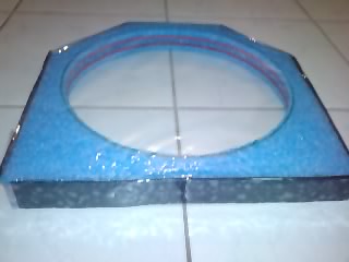

tsaousis Δημοσιεύτηκε Σεπτέμβριος 17, 2008 Συγγραφέας Μοιραστείτε Δημοσιεύτηκε Σεπτέμβριος 17, 2008 Προσφατα αγόρασα ενα turbo film (μια διαφανη μεμβρανη που προστατευει απο υγρασια και σκονη που δυστηχως στην περιοχη που μενω και τα δυο στοιχεια βρισκονται σε αφθονια) απο το πλανηταριο,φτιαξα λοιπον ενα δακτυλιο και τοποθετησα το φιλμ πανω. Αυτο που δεν γνωρίζω ειναι εαν ατυτη η μεμβρανη μειωνει την αποδοση του τηλεσκοπιου και σε πιο βαθμο. Σύνδεσμος για σχόλιο Κοινή χρήση σε άλλους ιστότοπους More sharing options...
