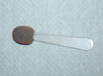

jimkopa Δημοσιεύτηκε Φεβρουάριος 10, 2009 Μοιραστείτε Δημοσιεύτηκε Φεβρουάριος 10, 2009 Εγώ 50€ δεν δίνω να μου καθαρίσουν τον αισθητηρα απο σκόνη μονο αν ειχε μπει γράσο ....καθάρισε τον μονο σου ....δεν ειναι και τοσο ευαίσθητος υπαρχουν πολλα κιτ αλλα και πολλα αυτοσχεδια πχ εγω εχω απο αυτο το βουρτσακι-σφουγγαρακι (που χρησιμοιποιουν οι γυναικες για το βαψιμο των ματιών τους) ...λιγο μεχρι να ξεκολήσουν οι κόκκοι και μετα το φυσερο ... «Μην βαδίζεις απαλά μέσα σε αυτήν την καλή νύχτα – Εξοργίσου, εξοργίσου ενάντια στον θάνατο του φωτός».Do Not Go Gentle Into That Good NightDylan Thomas (1914-1953) Σύνδεσμος για σχόλιο Κοινή χρήση σε άλλους ιστότοπους More sharing options...
