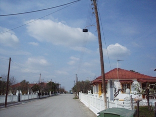

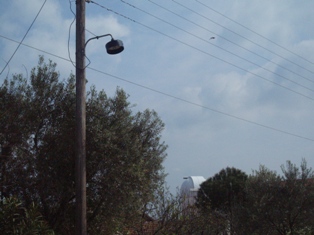

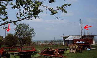

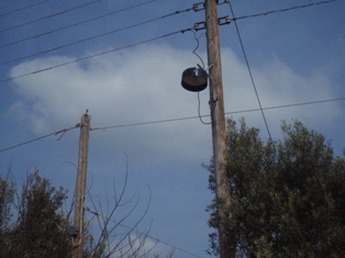

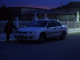

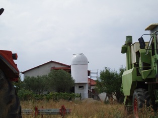

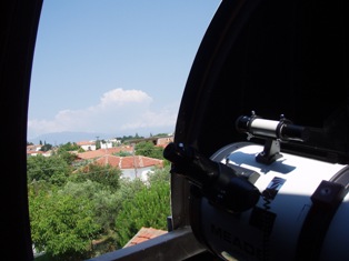

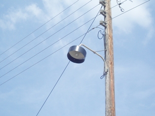

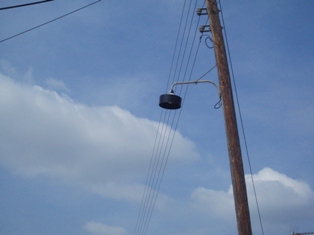

Constantinos Δημοσιεύτηκε Απρίλιος 10, 2009 Μοιραστείτε Δημοσιεύτηκε Απρίλιος 10, 2009 Κανείς σήμερα δεν μπορεί, σε καθημερινή βάση, να αποφύγει την φωτορύπανση, μπορεί όμως να την καταπολεμήσει. Μήν περιμένετε βοήθεια από κάποιον , πάρτε την κατάσταση στα χέρια σας, ενημερώστε, δώστε τις απαραίτητες εξηγήσεις, αναλάβετε πρωτοβουλίες, για υγειέστερους έναστρους ουρανούς. Διαθέτω αστεροσκοπείο σε κατοικημένη περιοχή (βλέπε)http://asprosobservatory.blogspot.com/, όπου η Δ.Ε.Η. σε σύμπραξη με την τοπική Αυτοδιοίκηση αποφάσισε να φωτίσει τον ουρανό. Δείτε πως έλυσα το πρόβλημα μετά από συννενόηση με τους γείτονες, και με προσωπική εργασία στις παρακάτω συννημένες φωτογραφίες... Γενική εικόνα της κατασκευής Περιορισμός της διάχυσης του φωτός Constantinoshttp://asprosobservatory.blogspot.com/Το σύμπαν της τέχνης & οι τέχνες τ’ ουρανού Σύνδεσμος για σχόλιο Κοινή χρήση σε άλλους ιστότοπους More sharing options...
vag_stephanou Δημοσιεύτηκε Απρίλιος 10, 2009 Μοιραστείτε Δημοσιεύτηκε Απρίλιος 10, 2009 Ωραίος! Μακάρι βέβαια τα συγκεκριμένα σκίαστρα να γίνουν default κάποια στιγμή... Σύνδεσμος για σχόλιο Κοινή χρήση σε άλλους ιστότοπους More sharing options...

JORDAN Δημοσιεύτηκε Απρίλιος 11, 2009 Μοιραστείτε Δημοσιεύτηκε Απρίλιος 11, 2009 Κωσταντινε σου αξιζουν συγχαρητηρια! ΜΠΡΑΒΟ για το θάρρος σου και το γεγονος οτι ανελαβες πρωτοβουλια. Δυο ερωτησεις. 1). Με τι υλικο εφτιαξες τα σκιαστρα ( θελω να σε αντιγραψω σε κατι κολωνες του χωριου που κανω τις παρατηρησεις μου)2) Υπηρξε καμια αντιδραση απο ΔΕΗ ή το Δήμο πχ οτι ειναι επικινδυνο ή οτι δεν ειναι καλαίσθητο ή οτιδήποτε άλλο ; Kι ο πιό μακρύς δρόμος αρχίζει με ένα απλό βήμα. www.flickr.com/photos/athlos/ Σύνδεσμος για σχόλιο Κοινή χρήση σε άλλους ιστότοπους More sharing options...
Bi2L Δημοσιεύτηκε Απρίλιος 11, 2009 Μοιραστείτε Δημοσιεύτηκε Απρίλιος 11, 2009 Μπραβο Κωσταντινε πολυ καλη κινηση! Μα καλα πως ανεβηκες εκει πανω; ειναι και 5 μετρα!!! Απο υλικο για τα σκεπασω εχω σκεφτει να βαλω τον πατω απο μαυρα παγουρια (σαν αυτα που βαζουμε πετρελαιο) εσυ τι υλικο χρησιμοποίησες;;; Παντως το προβλημα μου ειναι οτι δεν εχω τροπο να φτασω εκει πανω! Και παλι Μπραβο!! Βασίλης ΜεταλληνόςOO 16 1600 f4ΟΟ 12.5 1525 f4.8 NEQ6TOA130 1000 f7.7 ΕΜ200ED80 600 f7.5, Vixen9x63Canon eos 6D, Sony a7s2, Wat120n+,Asi1202009年7月22號日食 - 2017 Aug 21www.metallinos.net Σύνδεσμος για σχόλιο Κοινή χρήση σε άλλους ιστότοπους More sharing options...
Constantinos Δημοσιεύτηκε Απρίλιος 11, 2009 Συγγραφέας Μοιραστείτε Δημοσιεύτηκε Απρίλιος 11, 2009 Γεια σε όλους τους φίλους του Astrovox, και ευχαριστώ για τα καλά σας λόγια !!! Έλειπα όλη την ημέρα στην δουλειά, οπότε θα μου επιτρέψετε να απαντήσω συνολικά, και παρακαλώ να μου συγχωρήσετε την καθυστέρηση.Όσοι επισκεφθήκατε το ιστολόγιο μου, http://asprosobservatory.blogspot.com/ , θα καταλάβατε ότι πρόκειται για το χωριό μου, Δημοτικό Διαμ. Άσπρου του Δήμου Παιονίας του Ν. Κιλκίς. Εκεί πέρασα τα παιδικά μου χρόνια έως την β΄ (τότε) Γυμνασίου. Η Δ. Ε. Η. κατέφθασε εκεί την Άνοιξη του 1968, ήμουν τότε 7 ετών. Παίζαμε ποδόσφαιρο μέχρι τελικής πτώσεως, και όταν έπεφτε πια το λυκόφως, εξουθενωμένοι, ξαπλώναμε ανάσκελα στον φυσικό χλοοτάπητα και παρατηρούσαμε τα αστέρια, προστιθέμενα, σταδιακά να στολίζουν τον μισοσκότεινο ουρανό. Ακόμη νομίζω πως ακούω τις φωνές των μανάδων μας να μας καλούν να επιστρέψουμε στα σπίτια μας επειδή πια νύχτωσε!!! Ουρανός χωρίς ίχνος φωτορύπανσης, φυτεμένος στις πιο τρυφερές παιδικές αναμνήσεις, απορώ πως δεν έγινα επαγγελματίας Αστρονόμος, άλλη ιστορία αυτή, τέλος πάντων…..Σήμερα είμαι κάτοχος μιας οικοδομικής τροχήλατης σκαλωσιάς, βασικό εργαλείο, στην κατασκευή, αλλά και στην συντήρηση των 7 και πλέον μέτρων περίπου συνολικού ύψους Αστεροσκοπείου. Ξεπερνά την κωνική σκεπή της διώροφης κατοικίας (μεζονέτας) οπότε βρίσκομαι ως παρατηρητής ψηλότερα από το επίπεδο των φωτιστικών των στύλων της Δ. Ε. Η. Με ενοχλεί συνεπώς, το φώς που διαχέεται στον ουρανό, μετά από την αλλαγή των λαμπτήρων πυρακτώσεως σε αυτούς του νέου μεγάλου όγκου, οικονομικούς λαμπτήρες στην οποία προέβη βεβαίως η τοπική Αυτοδιοίκηση, χωρίς καμία πρόβλεψη (μελέτη φωτιστικού σώματος κ.τ.λ.). Ως υλικό χρησιμοποίησα μαύρο πλαστικό (πλεξιγκλάς) που προϋπήρχε ως αλεξήλιο (ιδιοκατασκευή) (Dew shield) για το τηλ/πιο. Καλύτερο ως φθηνότερο υλικό προτείνετε ρολό ανοξείδωτης λεπτής λαμαρίνας φάρδους 15cm, με ένωση σε κύκλο διαμέτρου 32cm με την βοήθεια δύο (πάνω-κάτω) γερμανικών βιδών με παξιμάδι. Για την στερέωση στο φωτιστικό χρησιμοποίησα ευλύγιστο χοντρό ατσαλόσυρμα περασμένο σε, ανά ζεύγη, τρύπες μικρής διατομής, που δημιούργησα στα τόξα της κυκλικής κατασκευής σε απόσταση 5cm από το άνω χείλος του κύκλου. Ευχαριστώ και πάλι..Θεοδωρίδης Κωνσταντίνος Dew shield Οπτική απο το εσωτερικό Θόλος και σκαλωσιά Constantinoshttp://asprosobservatory.blogspot.com/Το σύμπαν της τέχνης & οι τέχνες τ’ ουρανού Σύνδεσμος για σχόλιο Κοινή χρήση σε άλλους ιστότοπους More sharing options...

Tsaprazi Δημοσιεύτηκε Οκτώβριος 3, 2009 Μοιραστείτε Δημοσιεύτηκε Οκτώβριος 3, 2009 Κι εγώ απευθύνθηκα στον πρόεδρο του συμβουλίου (γιατί δεν ενοχλεί μόνο εμένα) αλλά και τους γείτονες και είπε ότι όποιο υλικό και να βάλουν κινδυνεύει να καεί. Όσο κάηκε και αυτό που έβαλε ο κ.Constantinos. Life is like riding a bicycle. To keep your balance you must keep moving.Albert Einstein Σύνδεσμος για σχόλιο Κοινή χρήση σε άλλους ιστότοπους More sharing options...
