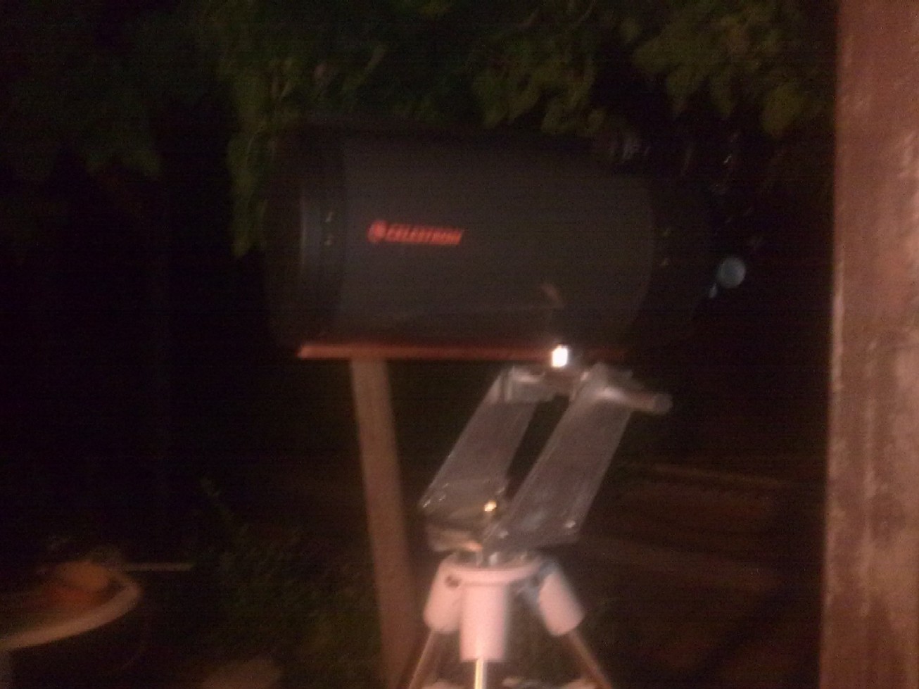

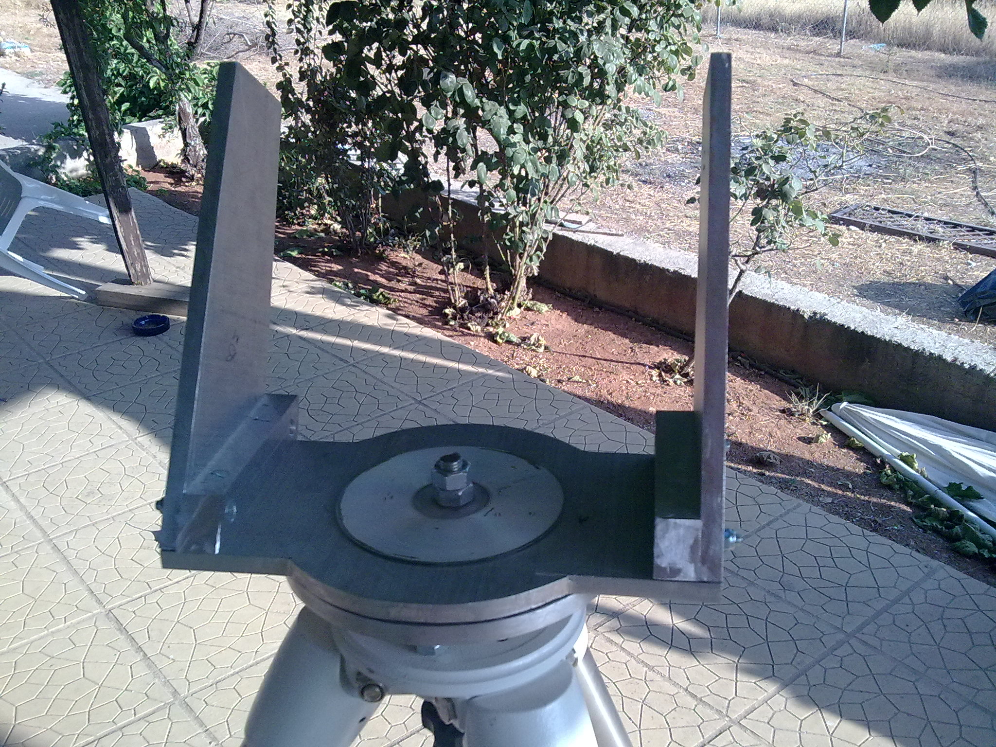

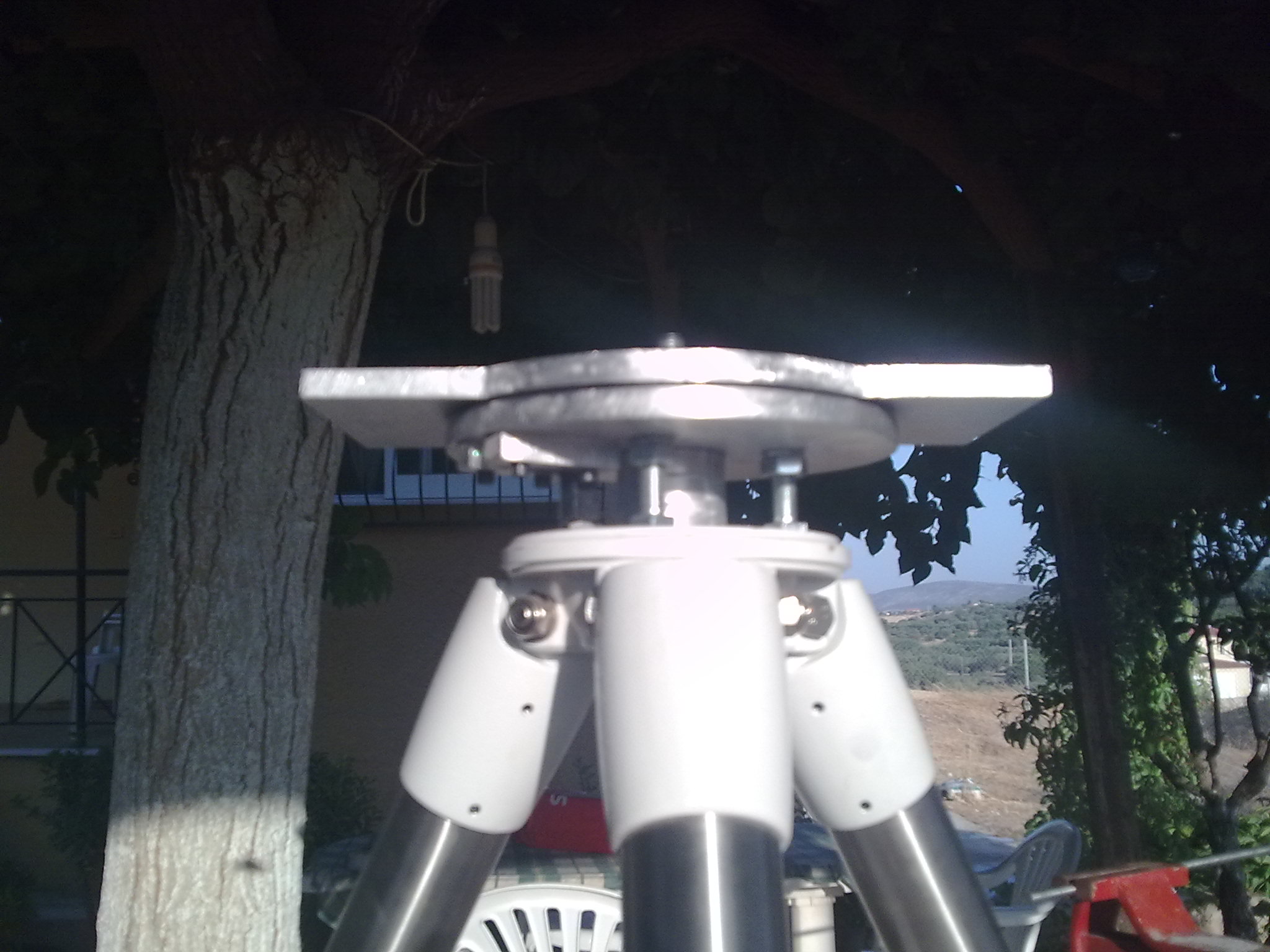

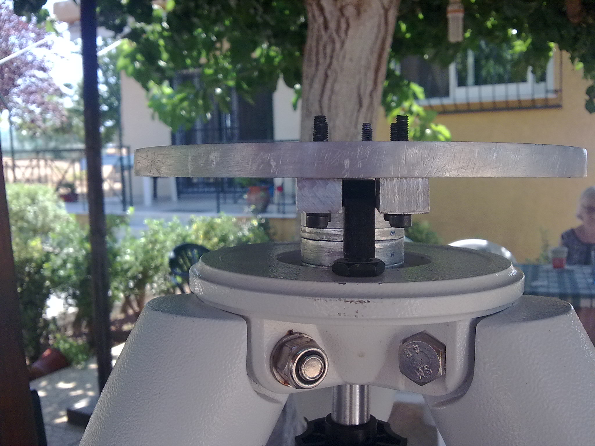

ΔΗΜΗΤΡΗΣ ΣΟΦΟΥΛΗΣ Δημοσιεύτηκε Αύγουστος 27, 2009 Δημοσιεύτηκε Αύγουστος 27, 2009 Ε ναι ρε σείς, βαρέθηκα να πατάω το κουμπί και να βγαίνει η χοντρή. Δηλαδή πιό πολύ βαρέθηκα να χρειάζομαι τρία τέταρτα της ώρας μέχρι να την δώ τη χοντρή. Ετσι λοιπόν ανέθεσα στην SOFOULIS INSTRUMENTS ( ) να μου φτιάξει μία στήριξη dob, την οποία να μπορώ να προσαμόσω τόσο επάνω στον τρίποδα, όσο και στον πυλώνα, για να κάνω τον τζερτζελέ μου πιό γρήγορα. Το όλο σύστημα βασίζεται επάνω σε δύο αλουμινένιους δίσκους όπου ο μικρός (κάτω) εδράζεται με ένα σύστημα τεσσάρων περιφερειακών βιδών και μίας κεντρικής φωλιάς για σφίγγει η βίδα του τρίποδα Δημήτρης

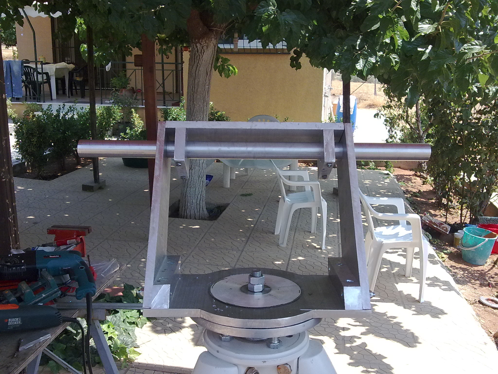

ΔΗΜΗΤΡΗΣ ΣΟΦΟΥΛΗΣ Δημοσιεύτηκε Αύγουστος 27, 2009 Συγγραφέας Δημοσιεύτηκε Αύγουστος 27, 2009 Συνέχεια:Οι δύο δίσκοι διαχορίζονται με ένα γρασσαρισμένο cd και δένονται μεταξύ τους με δύο παξιμάδια κοντραρισμένα για να επιτρέπουν στο όλο σύστημα να περιστρέφεται ελεύθερα.Εκατέρωθεν του επάνω δίσκου στέρεώνονται δύο υποστηρίγματα υπο γωνία 35 μοιρών και στο επάνω μέρος στερεώνεται ένας κύλιδνρος και περαστή μέσα στον κίλυνδρο η βάση πάνω στην οποία εδράζεται το τηέσκόπιο Δημήτρης
ΔΗΜΗΤΡΗΣ ΣΟΦΟΥΛΗΣ Δημοσιεύτηκε Αύγουστος 27, 2009 Συγγραφέας Δημοσιεύτηκε Αύγουστος 27, 2009 Και τέλος Στο ακριβές κέντρο της "κούνιας" βιδ'ωθηκε ένα μικρό "grip" της BAADER πάνω στο οποίο βιδώνεται το τηλεσκόπιο (δεν φαίνετα)Επίσης δεν φαίνονται οι δύο βίδες οι οποίες συγκρατούν την 'Κούνια" στην επιθυμητή γωνία χρήσης και το αντίβαρο. Θα σας τα ανεβάσω τη Δευτέρα Σε πρώτη χρήση πάντως: Στήνεται εύκολα, στρίβει σαν πούπουλο, και πολύ λυπάμαι, αλλα οι Dobsonαδες θα τρίβουν τα χέρια τους, το καταευχαριστ'ηθηκα γιατι σε 5 λεπτα είχα στήσει και έβλεπα ΦιλικάΔημήτρης Δημήτρης

ΔΗΜΗΤΡΗΣ ΣΟΦΟΥΛΗΣ Δημοσιεύτηκε Αύγουστος 28, 2009 Συγγραφέας Δημοσιεύτηκε Αύγουστος 28, 2009 Παιδιά σας ευχαριστώ για τα καλά σας λόγια! Α.....να διευκρινίσω και κάτι: Το μεγάλο ξύλο που φαίνεται στην φωτό με το 9,25 ΕΊΝΑΙ ΣΤΟ ΦΟΝΤΟ ε;;;;;;;;;;;;;. Μη νομίζετε δηλαδή ότι το υποστηρίζει και γι αυτό δεν πέφτει!! Τη Δευτέρα θα ανεβάσω και τις τελικές φωτο για να το δείτε ολοκληρωμένο Φιλικά Δημήτρης
παναγιωτης Δημοσιεύτηκε Αύγουστος 28, 2009 Δημοσιεύτηκε Αύγουστος 28, 2009 Θέλω να το δω να κοιτάει ζενιθ και να μη πέφτει το καταδιοπτρικό.....αυτά είναι για διοπτρικάκια και spoting scopes....το κέντρο βάρους είναι έκεντρο και θα το τραβάει να πέσει προς τα πίσω και θα ζορίζουν τα φρένα για να το κρατήσουν, αν το κρατήσουν.....θα ήταν πιο σωστό να κάνει χούφτα το κομμάτι που στηρίζει το τηλεσκόπιο.....όπως εδώ http://www.helix-mfg.com/hercul6.jpg αλλά σε πιο μεγάλο....http://www.kendauzat.net/other/1124031b.jpghttp://www.farlaboratories.com/di-dc100-mount-2.jpghttp://www.farlaboratories.com/di-dc-prontoa.jpg Την ώρα που εμείς κοιτάμε τα , τα βλέπουν και κάποιοι άλλοι, ίσως όχι από τον δικό μας κόσμο...
ΔΗΜΗΤΡΗΣ ΣΟΦΟΥΛΗΣ Δημοσιεύτηκε Αύγουστος 28, 2009 Συγγραφέας Δημοσιεύτηκε Αύγουστος 28, 2009 Θέλω να το δω να κοιτάει ζενιθ και να μη πέφτει το καταδιοπτρικό.....αυτά είναι για διοπτρικάκια και spoting scopes....το κέντρο βάρους είναι έκεντρο και θα το τραβάει να πέσει προς τα πίσω και θα ζορίζουν τα φρένα για να το κρατήσουν, αν το κρατήσουν.....θα ήταν πιο σωστό να κάνει χούφτα το κομμάτι που στηρίζει το τηλεσκόπιο.....όπως εδώ Θα το δείς, στις φωτό, αλλα ή ιδέα δεν είναι καθόλου κακή, και πολύ εύκολα μετατρέψιμη (πολύ εύκολα δηλαδή.....αλλα γίνεται). Δεν αποκλείεται να το δοκιμάσω και τα λέμε Δημήτρης
