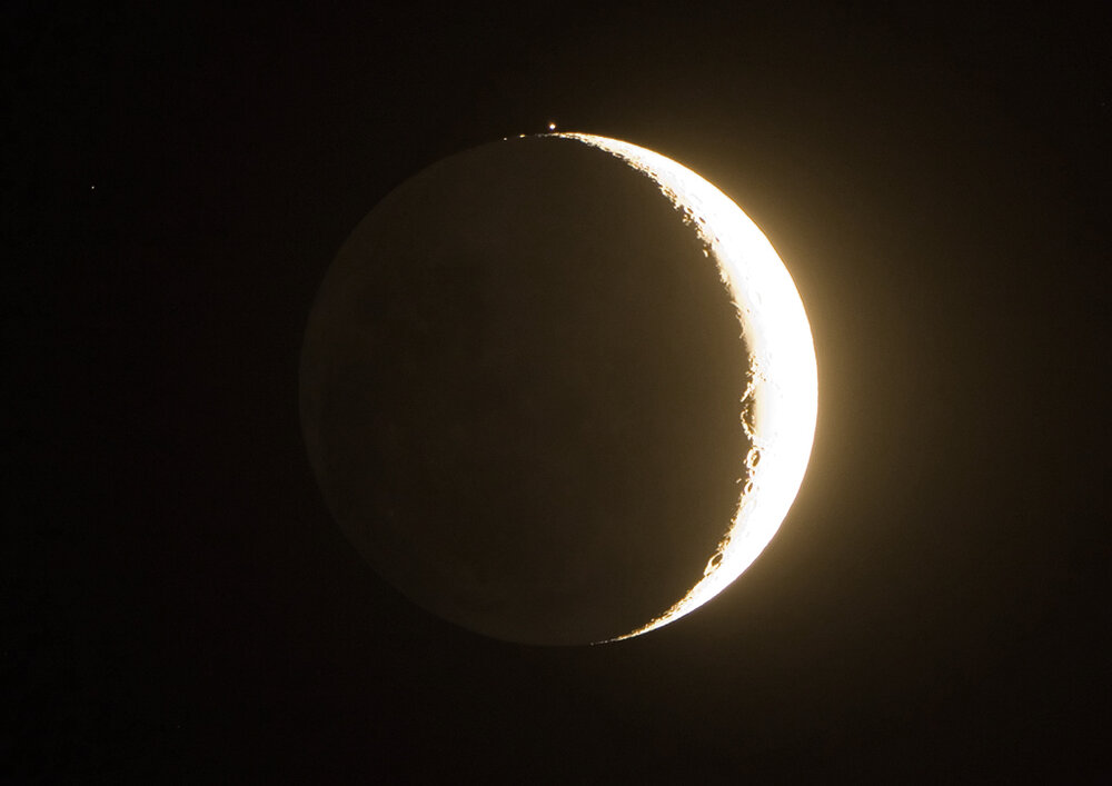

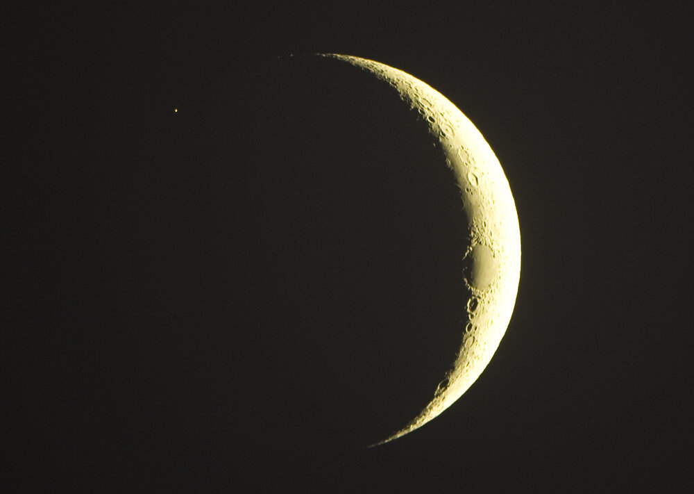

Φαρμακόπουλος Αντώνης Δημοσιεύτηκε Οκτώβριος 22, 2009 Μοιραστείτε Δημοσιεύτηκε Οκτώβριος 22, 2009 Το φαινόμενο ήταν πολύ εντυπωσιακό και κατά την είσοδο και στην επανεμφάνιση του Αντάρη. Δυστυχώς δεν καταφέραμε να δούμε τον συνοδό. Δύο χαρακτηριστικές φωτογραφίες. http://www.Astrofarma.grhttp://www.SpartAstronomy.gr Σύνδεσμος για σχόλιο Κοινή χρήση σε άλλους ιστότοπους More sharing options...

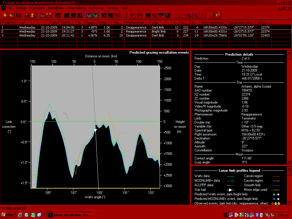

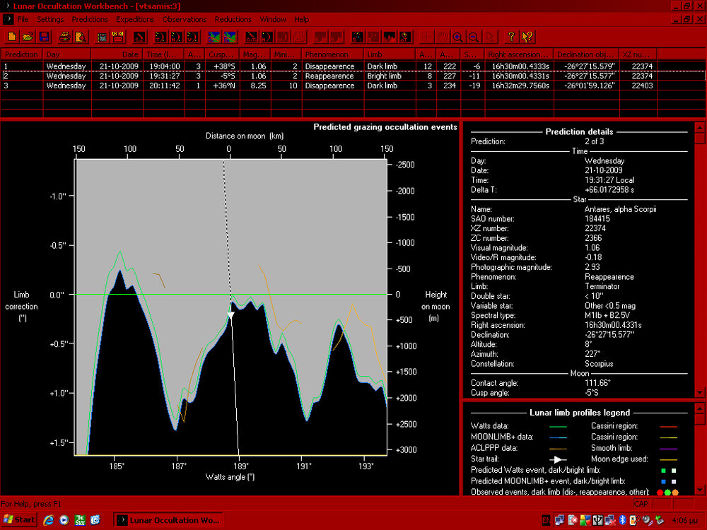

vtsamis Δημοσιεύτηκε Οκτώβριος 25, 2009 Συγγραφέας Μοιραστείτε Δημοσιεύτηκε Οκτώβριος 25, 2009 Αυτό το βροχερό πρωινό της Κυριακής μελέτησα την καταγραφή της απόκρυψης του α-Sco. Η απόκρυψη του αστέρα Antares Α γίνεται στο καρέ με χρόνο (GPS) UT 16Hrs 03min 59sec 548 millisec.Η εμφάνιση του συνοδού Antares B γίνεται στο καρέ με χρόνο (GPS) UT 16Hrs 31min 22sec 579 millisec.Η εμφάνιση του αστέρα Antares Α γίνεται στο καρέ με χρόνο (GPS) UT 16Hrs 31min 26sec 899 millisec. Το εντυπωσιακό είναι ότι οι χρόνοι είναι σχεδόν ακριβώς οι χρόνοι που προβλέπει το πρόγραμμα LOW (Lunar Occultation Workbench) του Έρικ Λίμπουργκ! Για τις συντεταγμένες του σπιτιού μου στο Χαλάνδρι, απ΄όπου έγινε η παρατήρηση, οι χρόνοι που δίνει είναι:Για την απόκρυψη του Antares Α: UT 16Hrs 04min 00secΓια την επανεμφάνιση του Antares Α: 16Hrs 31min 27secΕντυπωσιακό, ε;Τους χρόνους πρόβλεψης τους είδα εκ των υστέρων, καθώς μου ήρθε τελευταία στιγμή η έμπνευση να ασχοληθώ με το φαινόμενο! Ο Έρικ είχε έρθει από την Αυστραλία στο ESOP-2009, http://91.199.22.87/~esop/2009/08/current-list-of-contributions-2/ ειδικά για να μας παρουσιάσει το εκπληκτικό αυτό πρόγραμμα. Όποιος ενδιαφέρεται μπορεί να το κατεβάσει από το site: http://low4.doa-site.nl/ https://ui.adsabs.harvard.edu/search/q=%20author%3A%22tsamis%2C%20v.%22&sort=date%20desc%2C%20bibcode%20desc"Αστέρας εισαθρείς, αστήρ εμός. Είθε γενοίμην ουρανός, ως πολλοίς όμμασιν εις σε βλέπω."Πλάτων Σύνδεσμος για σχόλιο Κοινή χρήση σε άλλους ιστότοπους More sharing options...
