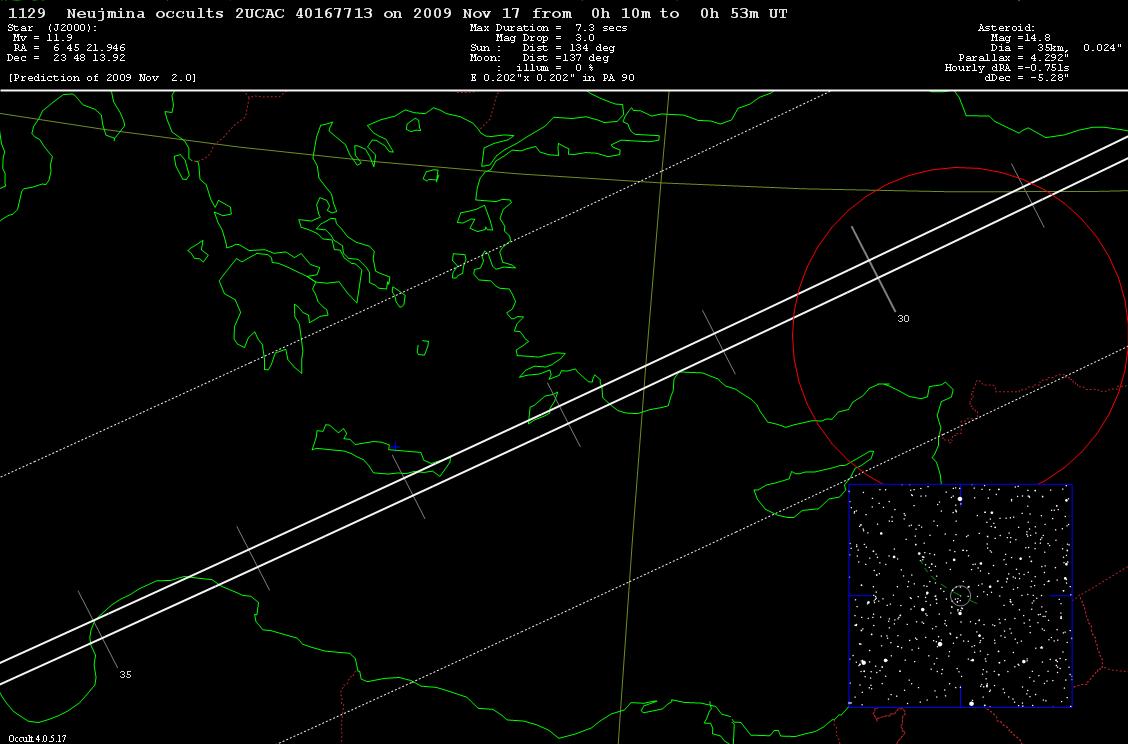

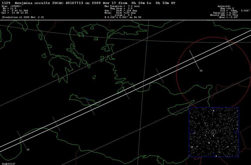

vtsamis Δημοσιεύτηκε Νοέμβριος 2, 2009 Δημοσιεύτηκε Νοέμβριος 2, 2009 Για όσους παρατηρούν από την Κρήτη, ένας πιθανός στόχος είναι η 1347-Patria, τα μεσάνυχτα Παρασκευής προς Σάββατο 7 Νοεμβρίου. Πληροφορίες και χάρτες στην ιστοσελίδα (στο κάτω μέρος): http://www.spartastronomy.gr/astroteams/occultsstarΟ χρόνος απόκρυψης για το Ηράκλειο είναι 00:05 ώρα Ελλ. Το αστέρι δεν είναι ιδιαίτερα αμυδρό, 11.7 mag, αλλά δίδεται στον πρόσφατο κατάλογο UCAC3: http://cdsarc.u-strasbg.fr/viz-bin/VizieR-5?-out.add=.&-source=I/315/out&3UC===197-328290Αλλά με τέτοιο καιρό... Υπολόγισα δύο γεγονότα ακόμα για Κρήτη, στις 15 και 17 Νοv. Δε μπορώ να εγγυηθώ για την επιτυχία βέβαια, αλλά οι πιθανότητες για Ηράκλειο είναι 18% και 5% αντίστοιχα. Γενικά δεν πρέπει κανείς να αποθαρρύνεται από το πόσο μέσα ή έξω στο μονοπάτι είναι μια θέση, καθώς ακόμα οι προγνώσεις δεν είναι τέλειες (μέχρι να πετάξει η GAIA). https://ui.adsabs.harvard.edu/search/q=%20author%3A%22tsamis%2C%20v.%22&sort=date%20desc%2C%20bibcode%20desc"Αστέρας εισαθρείς, αστήρ εμός. Είθε γενοίμην ουρανός, ως πολλοίς όμμασιν εις σε βλέπω."Πλάτων

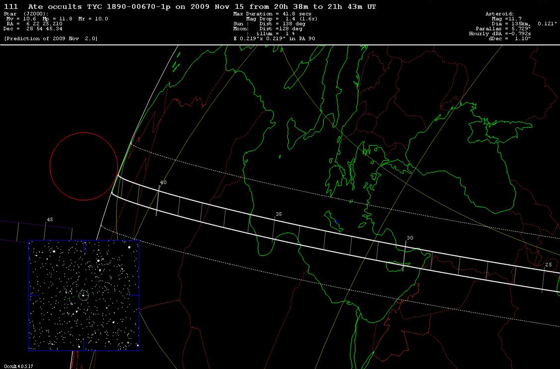

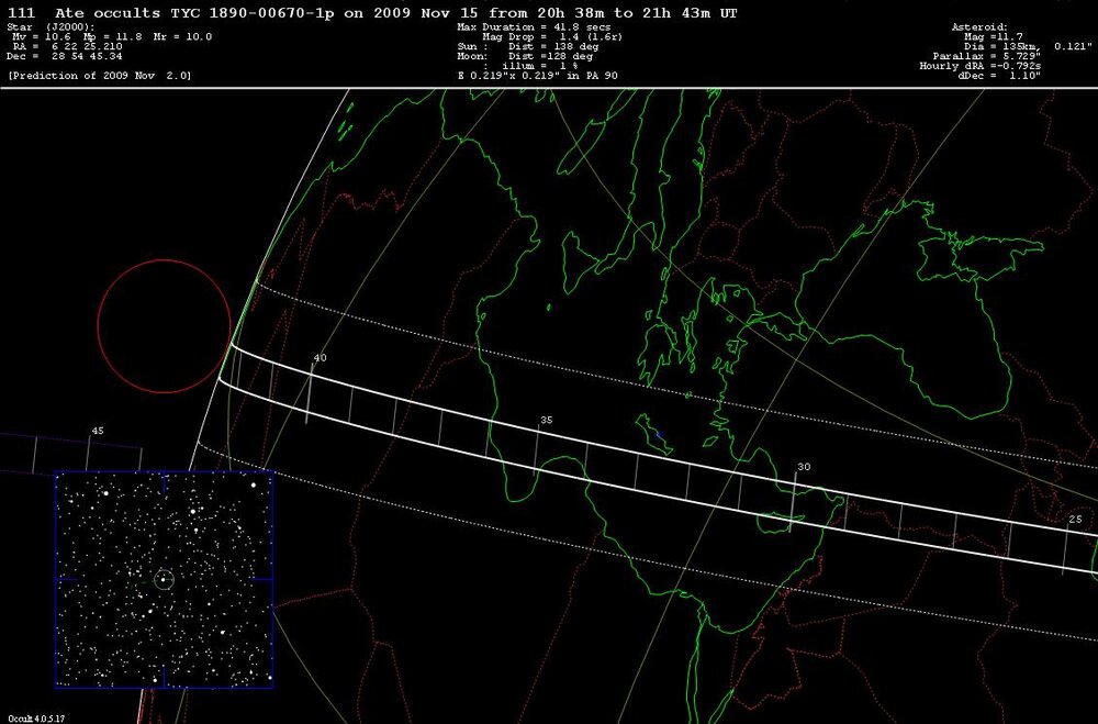

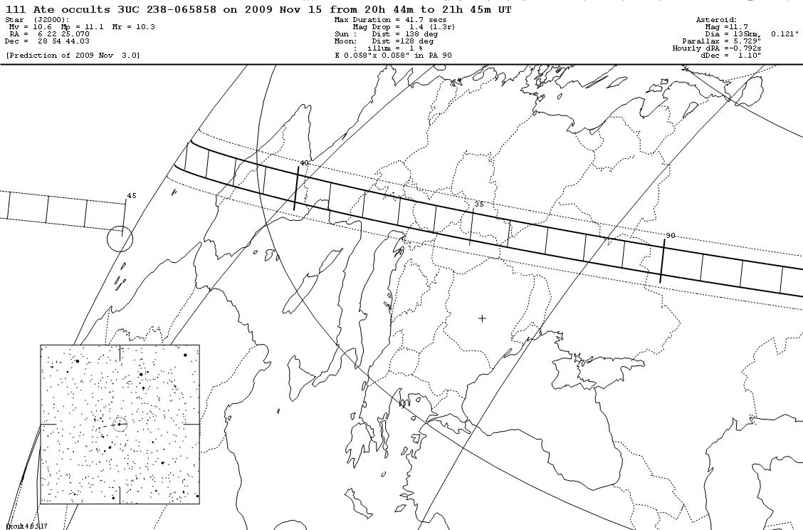

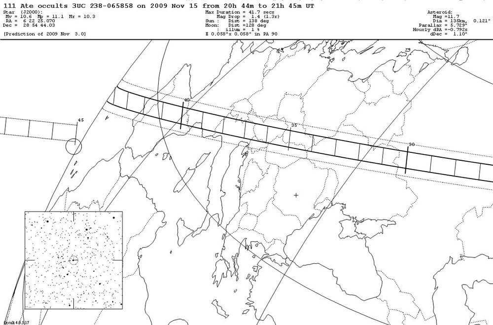

vtsamis Δημοσιεύτηκε Νοέμβριος 4, 2009 Συγγραφέας Δημοσιεύτηκε Νοέμβριος 4, 2009 Είχαμε εξελίξεις σχετικά με την πρόβλεψη για το γεγονός της 15ης Νοεμβρίου (Ate).Κατ' αρχήν δεν ξέρω αν το προσέξατε, αλλά 1ον: Η διάρκεια της απόκρυψης είναι 42 δευτερόλεπτα, γεγονός εξαιρετικά σπάνιο. 2ον: Επιπλέον, δεν υπήρχε το γεγονός αυτό στη σελίδα του Steve Preston http://www.asteroidoccultations.com. Αντίθετα, υπήρχε πρόβλεψη για απόκρυψη ενός γειτονικού λαμπρού αστέρα από την Άτη, αλλά με διαφορά 3 ωρών και μονοπάτι στον Ινδικό.Έτσι ξεκίνησα μια αλληλογραφία μαζί του για το θέμα ζητώντας του να ασχοληθεί αν μπορεί με τον αστέρα TYC 1890-00670-1 και προέκυψαν τα εξής: Η Άτη όντως θα αποκρύψει τον αστέρα TYC 1890-00670-1, "της Κρήτης". Το πρόβλημα όμως είναι ότι δεν υπάρχουν στοιχεία για την ιδία του κίνηση (proper motion) στους καταλόγους. πχ αν δείτε εδώ δίνει proper motion σε RA και DEC = 0 !H πρόβλεψη που είχα κάνει αρχικά για Κρήτη έγινε με τη θέση του αστέρα από τον κατάλογο Tycho2 (του 1991). O Steve Preston υποθέτει πως ο αστέρας είναι γρήγορος (high proper motion) επομένως χρειάζονταν η αστρομετρική θέση από νεώτερο κατάλογο. Έτσι χρησιμοποίησα τον πρόσφατο UCAC3 (released August 2009) για νέα πρόβλεψη. Παρ' όλο που δεν έχει στοιχεία για proper motion του αστέρα, δίνει πιο αξιόπιστα στοιχεία. Τα στοιχεία για τον αστεροειδή τα πήρα από το MPC http://www.cfa.harvard.edu/iau/MPEph/MPEph.html (σε epoch 2010 01 04). Το αποτέλεσμα της νέας πρόβλεψης είναι το συνημένο αρχείο. Ο TYC 1890-00670-1 στον κατάλογο UCAC3 εμφανίζεται ως 3UC 238-065858. Το μονοπάτι δυστυχώς για μας φαίνεται να περνάει εκτός Ελάδας, όμως κοινοποιήθηκε στη ΙΟΤΑ για περαιτέρω κινητοποίηση ευρωπαίων παρατηρητών, καθώς πρόκεται για σπάνιο γεγονός. Επίσης ο Steve Preston δημοσίευσε σήμερα τη δική του πρόγνωση για αυτό το γεγονός: http://www.asteroidoccultations.com/2009_11/1115_111_23066_MapE.gif https://ui.adsabs.harvard.edu/search/q=%20author%3A%22tsamis%2C%20v.%22&sort=date%20desc%2C%20bibcode%20desc"Αστέρας εισαθρείς, αστήρ εμός. Είθε γενοίμην ουρανός, ως πολλοίς όμμασιν εις σε βλέπω."Πλάτων
