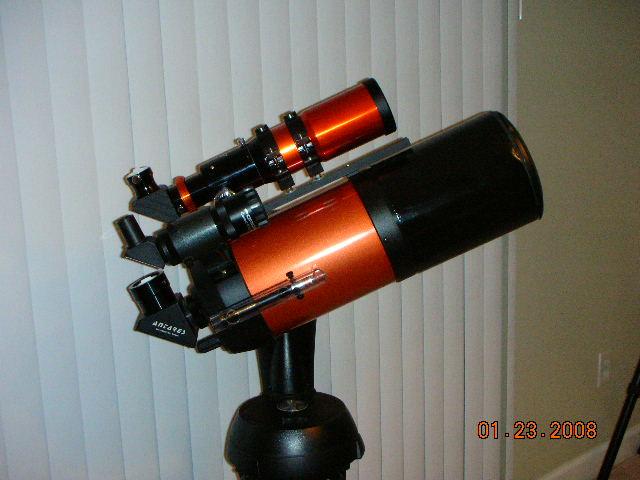

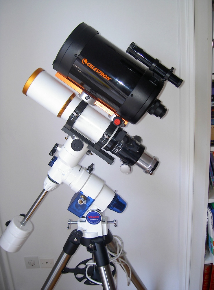

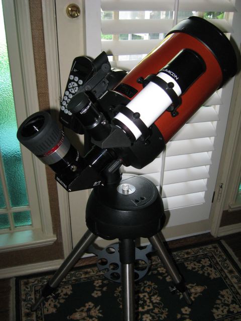

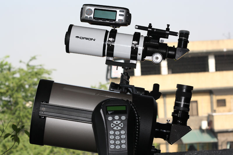

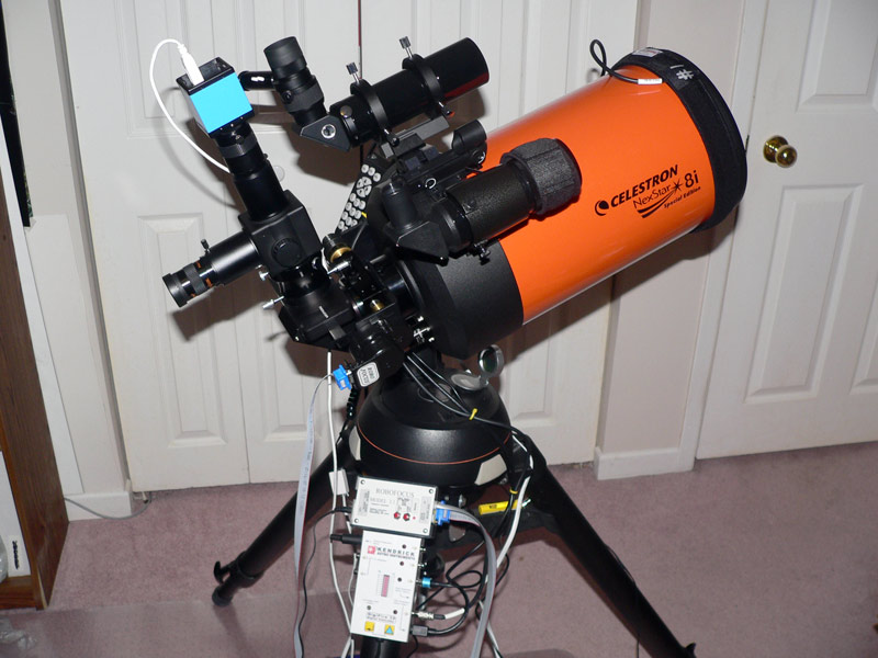

Τώρα που το σκέφτομαι, ένα μικρό τηλεσκόπιο σε piggyback με ένα διαγώνιο 1,25'' και ένα plossl μπορεί και να ζυγίζει λιγότερο από ένα διαγώνιο 2'' με μια "χειροβομβίδα" 32-40mm των 68-82 μοιρών. Άστε που στην δελυτερη περίπτωση όλο το βάρος πέφτει πίσω και μπορεί να χρειαστεί να προσθέσεις και αντίβαρα, ενώ στην πρώτη μπορεί να καταφέρεις να εξισσοροπήσεις με απλή μετακίνηση των dovetail.
Για του λόγου το αληθές κυττάξτε τις φωτογραφίες...
Το διαγώνιο με το προσοφθάλμιο κοντεύουν να ξεπεράσουν σε μέγεθος ακόμη και το SCT (το διοπτρικό το τρώνε λάχανο)
"Γιατρέ, νοιώθω ένα βάρος"
"Woman on top"
"Κάτσε κάτω απ' την μπάρα"
Πιο τέλειο δεν γίνεται
