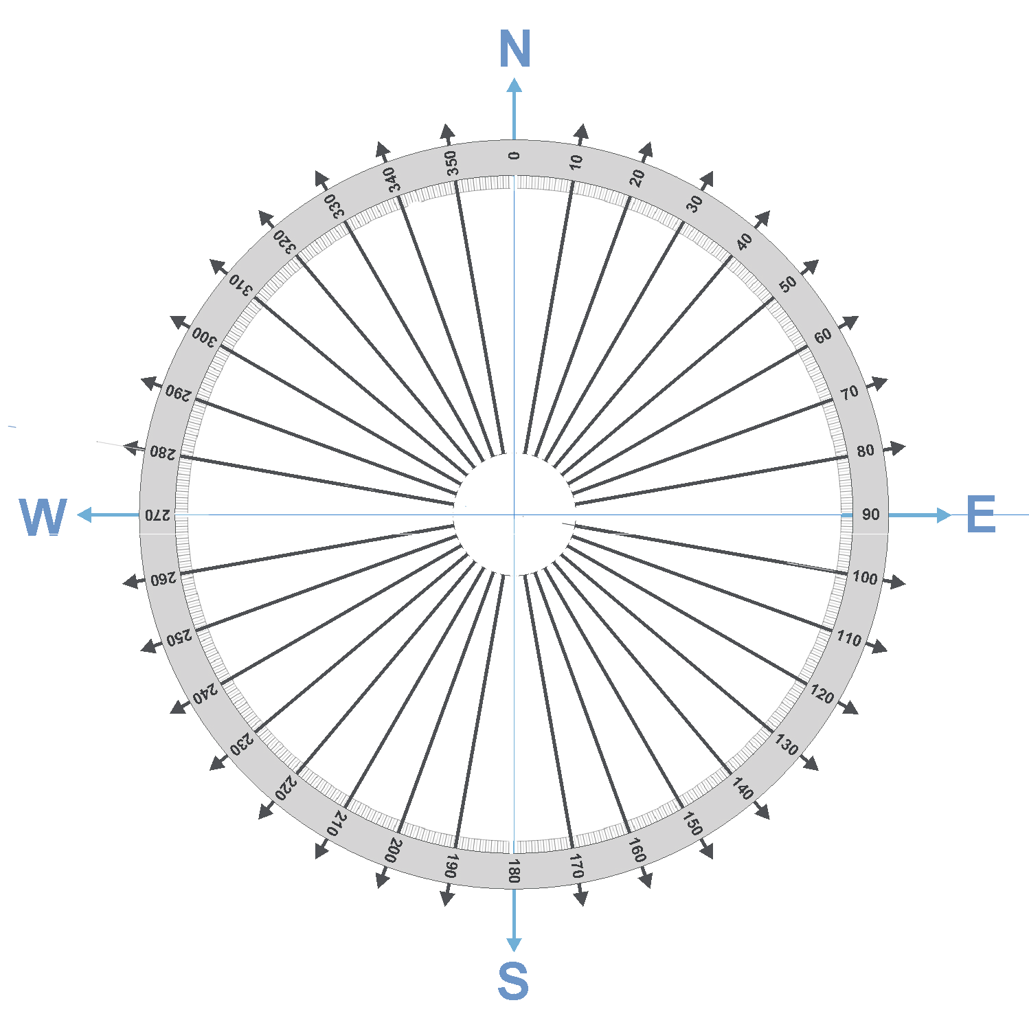

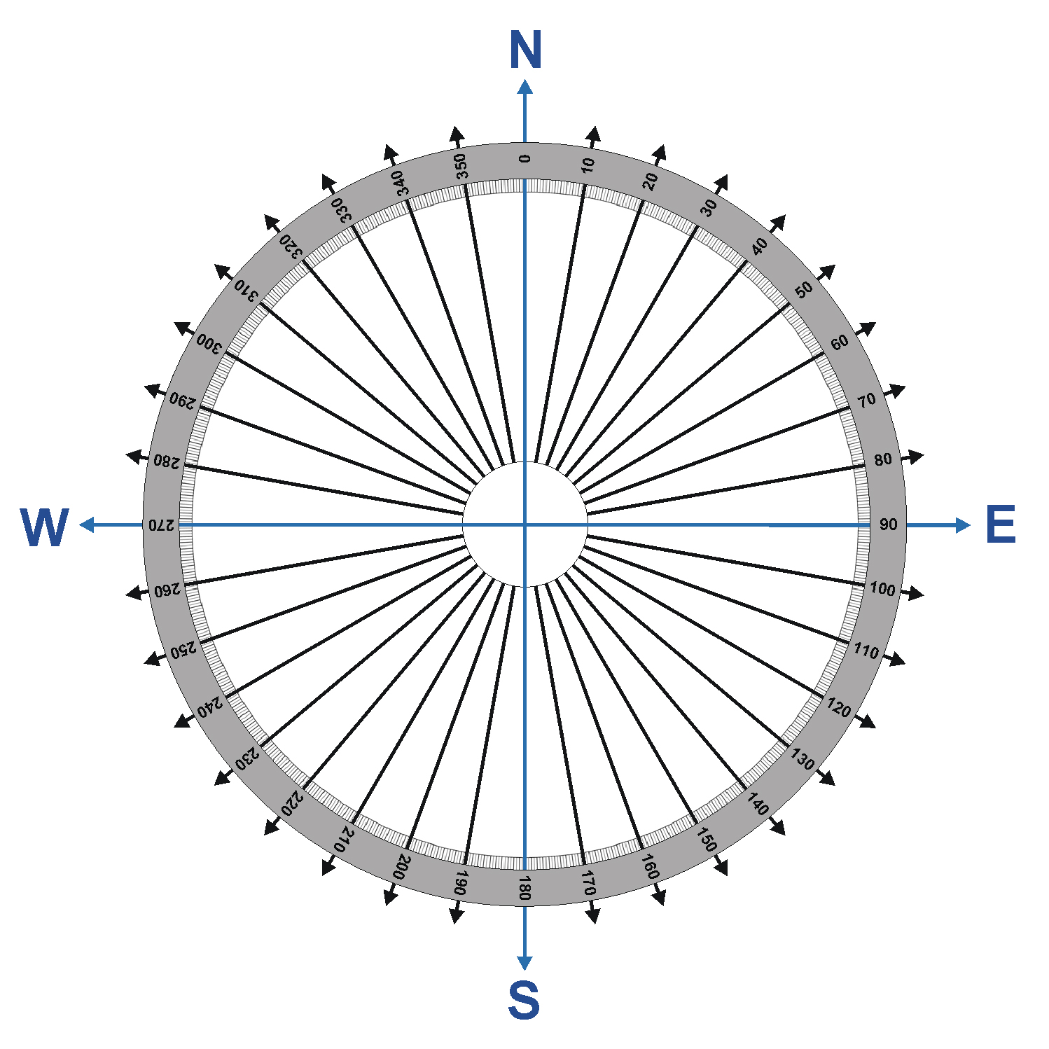

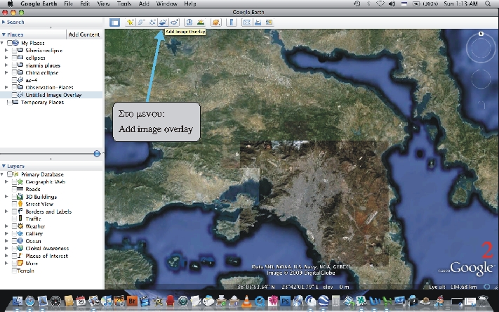

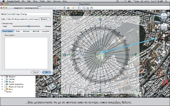

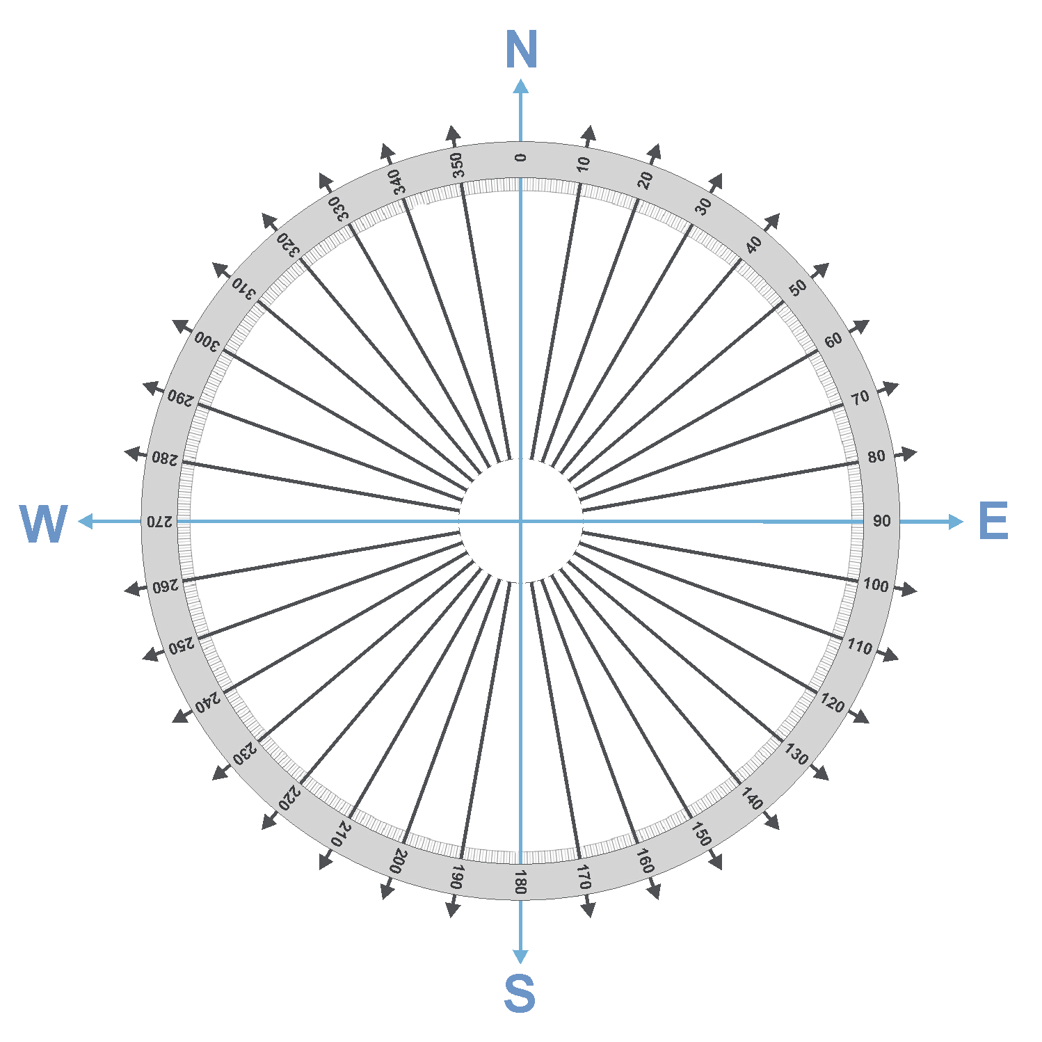

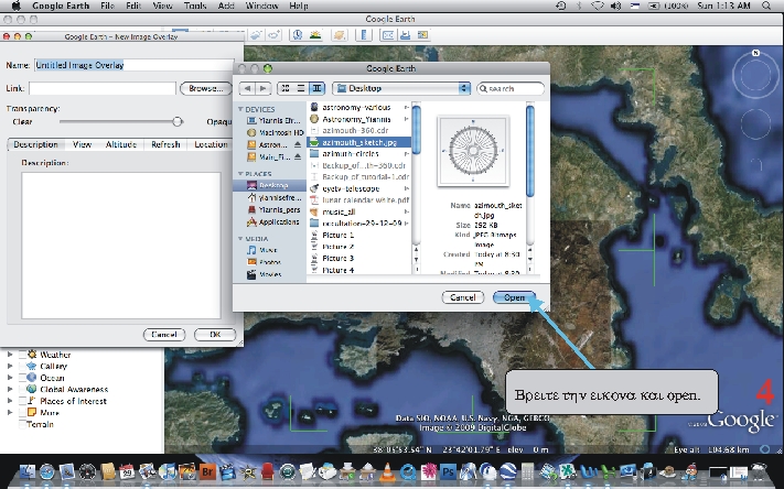

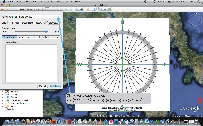

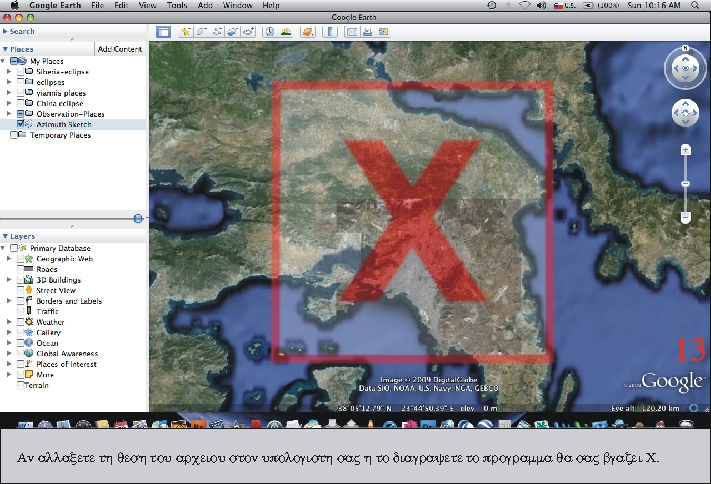

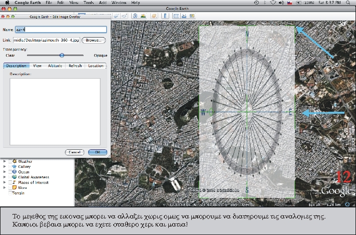

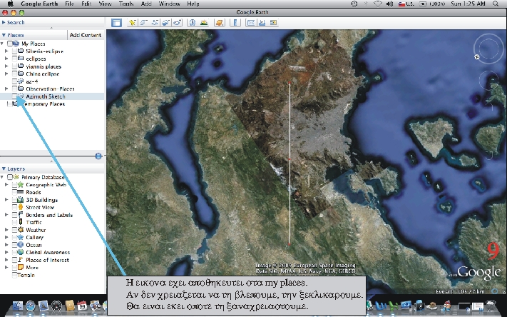

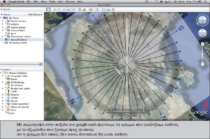

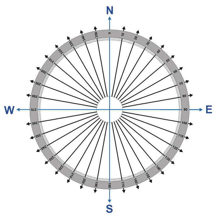

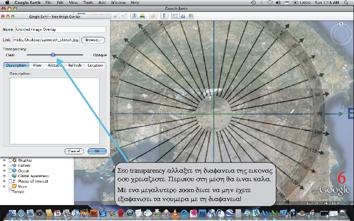

Γιάννης Ευφραιμίδης Δημοσιεύτηκε Νοέμβριος 29, 2009 Μοιραστείτε Δημοσιεύτηκε Νοέμβριος 29, 2009 Αζιμούθιο & Google Earth Θα έπρεπε στο μενού του google earth, κάπου στο view να υπάρχει κάτι ανάλογο με το “grid” για το αζιμούθιο, αλλά δεν μας σκέφτονται…τουλάχιστον όχι ακόμα.Όλοι μας βρίσκουμε το αζιμούθιο στο περίπου περιστρέφοντας την πυξίδα του προγράμματος. Και αυτό που προτείνω σίγουρα δεν είναι το “ακριβώς” αλλά είναι καλύτερο. Οι λόγοι που προσπαθούμε να βρούμε το αζιμούθιο επίγειων “στόχων” στο google earth σε σχέση με ουράνια σώματα και αστρονομικά φαινόμενα είναι πολλοί και διαφορετικοί για τον κάθε ένα από μας. Όπως να θές να παρατηρήσεις την απόκρυψη του Αντάρη από τη Σελήνη στις τρείς μοίρες ύψος και αζιμούθιο 126 μοίρες, να φωτογραφήσεις μια ανατολή Ηλίου με φόντο τον Παρθενώνα, η να ψάχνεις καθαρό ορίζοντα για την ολική έκλειψη Σελήνης στη Δύση σε ύψος πέντε μοιρών.Σκέφτηκα λοιπόν να μοιραστώ μαζί σας τον δικό μου τρόπο. Η “πυξίδα” έχει γίνει στο corel. Δεν βρήκα κάτι έτοιμο στο δίκτυο. Αν βρείτε καλύτερο σκίτσο πείτε το και σε μένα.Στα χρώματα κατέληξα μετά από πολλές δοκιμές σαν τα πιο κατάλληλα για τη διαφάνεια.Δυστυχώς δεν μπορούμε να ανεβάσουμε φωτογραφία με διάφανο φόντο*** αλλά μας δίνει τη δυνατότητα το google να έχουμε ένα μεγάλο ποσοστό διαφάνειας που να βολεύει όποιον θεωρεί σημαντική τη διαφάνεια της εικόνας. ***Και όμως μπορούμε! Κατεβάστε τη διάφανη πυξίδα σε png format από το πόστ του Βασίλη Μεταλληνού στο τέλος της πρώτης σελίδας.Κατεβάστε λοιπόν τη φωτογραφία με τη πυξίδα στον υπολογιστή σας, το πρώτο αρχείο (Azimuth_360), καλύτερα όμως το διάφανο "Azimuth_360_compass.png" το πρώτο αρχείο του πόστ,η και το επίσης διάφανο png του Βασίλη, διαβάστε τα παρακάτω και δοκιμάστε τα στο google earth. Η όλη διαδικασία σε video tutorial @ youtube: Καλές παρατηρήσεις & κυρίως φωτογραφήσεις,Γιάννης Κατεβάστε την πυξίδα σε png διάφανο. Αυτό παραμένει για να είναι κατανοητά αυτά που γράφονται παρακάτω. Αναβαθμισμένη πυξίδα σε διάφανο png format. Αστρονομική Ένωση Σπάρτης Σύνδεσμος για σχόλιο Κοινή χρήση σε άλλους ιστότοπους More sharing options...
Bi2L Δημοσιεύτηκε Νοέμβριος 29, 2009 Μοιραστείτε Δημοσιεύτηκε Νοέμβριος 29, 2009 Γιαννη πολυ καλη παρουσιαση και πολυ καλη σκεψη η δημιουργια του Αζιμούθιου για το Google Earth, ηταν κατι που εψαχνα...και το εκανα και εγω στο περιπου (αλλα στο πολυ περιπου) Σε Ευχαριστουμε!!!! Βασίλης ΜεταλληνόςOO 16 1600 f4ΟΟ 12.5 1525 f4.8 NEQ6TOA130 1000 f7.7 ΕΜ200ED80 600 f7.5, Vixen9x63Canon eos 6D, Sony a7s2, Wat120n+,Asi1202009年7月22號日食 - 2017 Aug 21www.metallinos.net Σύνδεσμος για σχόλιο Κοινή χρήση σε άλλους ιστότοπους More sharing options...
vtsamis Δημοσιεύτηκε Νοέμβριος 29, 2009 Μοιραστείτε Δημοσιεύτηκε Νοέμβριος 29, 2009 Γιάννη άψογο, δουλεύει καλά! https://ui.adsabs.harvard.edu/search/q=%20author%3A%22tsamis%2C%20v.%22&sort=date%20desc%2C%20bibcode%20desc"Αστέρας εισαθρείς, αστήρ εμός. Είθε γενοίμην ουρανός, ως πολλοίς όμμασιν εις σε βλέπω."Πλάτων Σύνδεσμος για σχόλιο Κοινή χρήση σε άλλους ιστότοπους More sharing options...

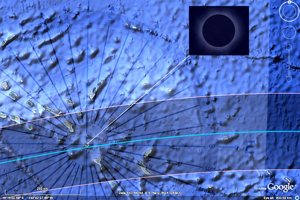

alepohori Δημοσιεύτηκε Νοέμβριος 30, 2009 Μοιραστείτε Δημοσιεύτηκε Νοέμβριος 30, 2009 Γιάννη ευχαριστούμε πολύ για την παρουσίαση αυτής της πολύ καλής ιδέας! 2 πραγματάκια: 1. Πριν εισάγουμε την εικόνα ,θα πρέπει ο χάρτης να είναι προσανατολισμένος με τον βορρά προς τα πάνω. Αν δεν είμαστε σίγουροι ότι είναι, τότε πολύ απλά κάνουμε διπλό κλικ στο σύμβολο "Ν" της πυξίδας του Google Earth. 2. Γιατί να περιστρέψουμε τον χάρτη, ώστε να φέρουμε την γραμμή του αζιμουθίου που τραβήξαμε προς τα πάνω; Βαγγέλη, ποια έκλειψη είναι αυτή που μας δείχνεις;; Αυτή που θα πάμε;; Έχω να προτείνω τη χρήση μιας εναλλακτικής εικόνας, αυτής του αγαπημένου μου ναυτικού ανεμολογίου (μπορούμε να χρησιμοποιήσουμε και το ανεμολόγιο με τα καρτίνια, όπως θα έλεγε και ένας αγαπημένος ποιητής): Υγ. Με έπιασε το νοσταλγικό μου πάλι.. Δημήτρης ΚαπετανάκηςCGCG108-138: Mag 15.5v, να τ''αφήσω; Πολλά τα mag Άρη! Το flickr μου Σύνδεσμος για σχόλιο Κοινή χρήση σε άλλους ιστότοπους More sharing options...
Γιάννης Ευφραιμίδης Δημοσιεύτηκε Νοέμβριος 30, 2009 Συγγραφέας Μοιραστείτε Δημοσιεύτηκε Νοέμβριος 30, 2009 2 πραγματάκια: 1. Πριν εισάγουμε την εικόνα ,θα πρέπει ο χάρτης να είναι προσανατολισμένος με τον βορρά προς τα πάνω. Αν δεν είμαστε σίγουροι ότι είναι, τότε πολύ απλά κάνουμε διπλό κλικ στο σύμβολο "Ν" της πυξίδας του Google Earth. Παρατήρησα, τουλάχιστον στα mac ότι όπως και να είναι προσανατολισμένος ο χάρτης την στιγμή που εισάγεις την εικόνα, την τοποθετεί κανονικά σαν να είχες το Βορρά επάνω. Δεν έγραψα κάτι αφου το είχα τεστάρει. Δεν ισχύει στα windows? 2. Γιατί να περιστρέψουμε τον χάρτη, ώστε να φέρουμε την γραμμή του αζιμουθίου που τραβήξαμε προς τα πάνω; Αυτό ειλικρινά είναι δικιά μου συνήθεια, προπτική. υγ1. Ωραίο το ανεμολόγιο αλλά δεν ξέρω τι θα κάνει αυτό το φούξια χρώμα στο διάφανο υγ2. Βαγγέλη, στη φωτογραφία που ανέβασες, μεταξύ Ε και 90ο, βλέπεις μια κουκίδα; Εκεί ακριβώς!! Αστρονομική Ένωση Σπάρτης Σύνδεσμος για σχόλιο Κοινή χρήση σε άλλους ιστότοπους More sharing options...
vtsamis Δημοσιεύτηκε Νοέμβριος 30, 2009 Μοιραστείτε Δημοσιεύτηκε Νοέμβριος 30, 2009 Βαγγέλη, ποια έκλειψη είναι αυτή που μας δείχνεις;; Αυτή που θα πάμε;;No coments. Too many limits. Δεν ισχύει στα windows?Ισχύει και στα windows. υγ2. Βαγγέλη, στη φωτογραφία που ανέβασες, μεταξύ Ε και 90ο, βλέπεις μια κουκίδα; Εκεί ακριβώς!!Δε σου κάνει η ατόλη; Θες πιο στερεό έδαφος; https://ui.adsabs.harvard.edu/search/q=%20author%3A%22tsamis%2C%20v.%22&sort=date%20desc%2C%20bibcode%20desc"Αστέρας εισαθρείς, αστήρ εμός. Είθε γενοίμην ουρανός, ως πολλοίς όμμασιν εις σε βλέπω."Πλάτων Σύνδεσμος για σχόλιο Κοινή χρήση σε άλλους ιστότοπους More sharing options...

Φαρμακόπουλος Αντώνης Δημοσιεύτηκε Νοέμβριος 30, 2009 Μοιραστείτε Δημοσιεύτηκε Νοέμβριος 30, 2009 Ωραία μέθοδος Γιάννη την δοκίμασα και δουλεύει καλά.Το παράδειγμα του Βαγγέλη με προβλημάτισε άραγε εμείς που θα είμαστε εκείνη την μέρα ?Μόνο τα εκλειψολαχεία θα μας σώσουν !!! http://www.Astrofarma.grhttp://www.SpartAstronomy.gr Σύνδεσμος για σχόλιο Κοινή χρήση σε άλλους ιστότοπους More sharing options...

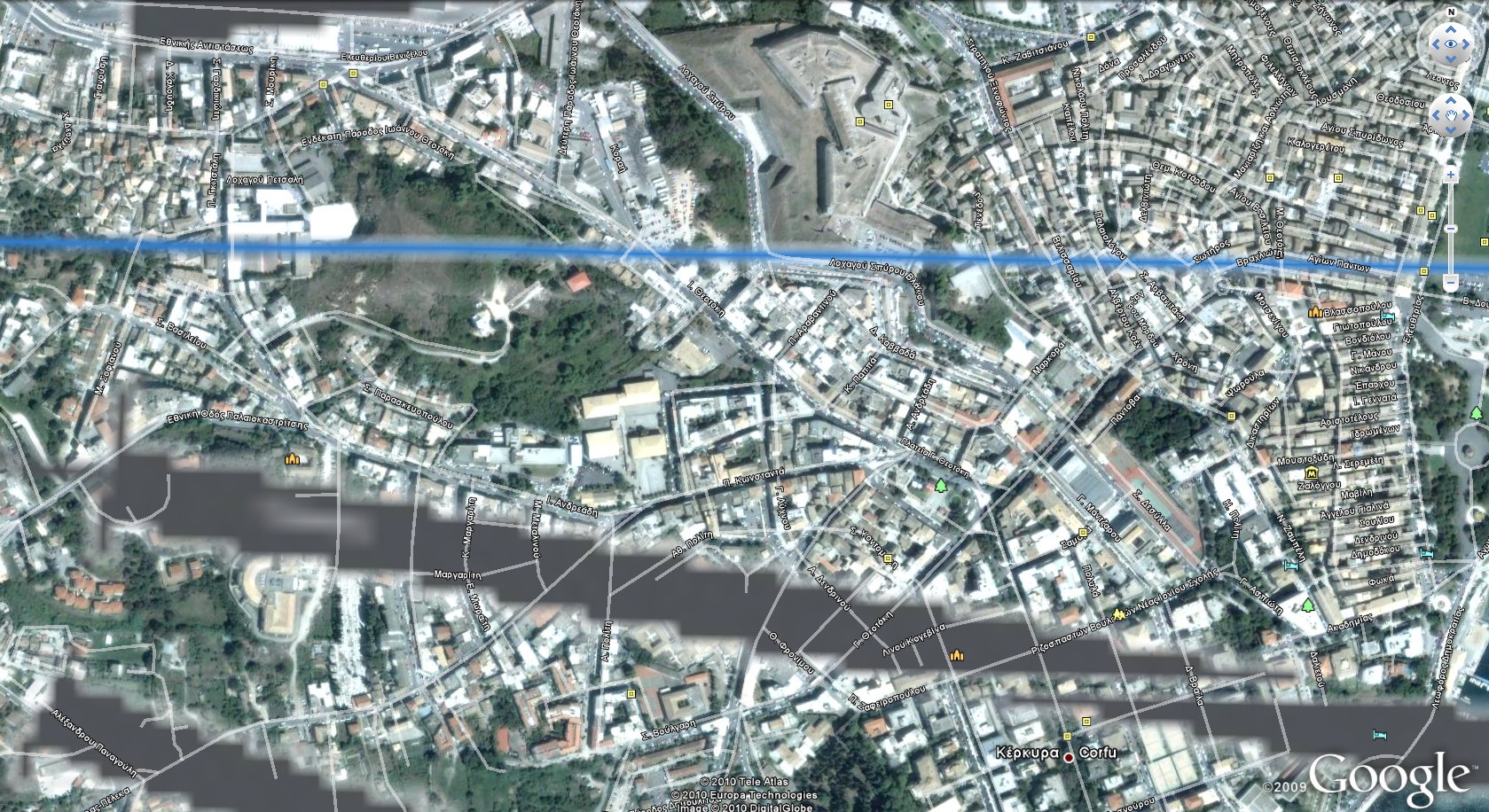

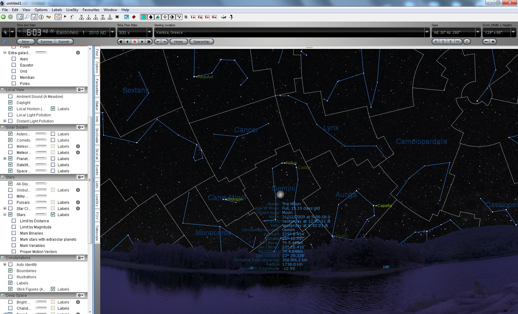

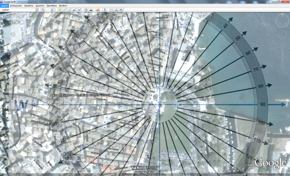

Bi2L Δημοσιεύτηκε Ιανουάριος 2, 2010 Μοιραστείτε Δημοσιεύτηκε Ιανουάριος 2, 2010 Γιαννη... Ευχαριστω!!!! Ηθε ο Αγιος Σπυριδωνας να σε φωτισει τωρα το 2010... ωστε να μας δινεις περισσοτερες χρησιμες πληροφοριες σαν αυτην φωτο: Άγιος Σπυρίδων και Πανσέληνος Η "Μπλε" Πανσέληνος στις 280°. 6.00 το πρωι. Άγιος Σπυρίδων στις 280° Βασίλης ΜεταλληνόςOO 16 1600 f4ΟΟ 12.5 1525 f4.8 NEQ6TOA130 1000 f7.7 ΕΜ200ED80 600 f7.5, Vixen9x63Canon eos 6D, Sony a7s2, Wat120n+,Asi1202009年7月22號日食 - 2017 Aug 21www.metallinos.net Σύνδεσμος για σχόλιο Κοινή χρήση σε άλλους ιστότοπους More sharing options...

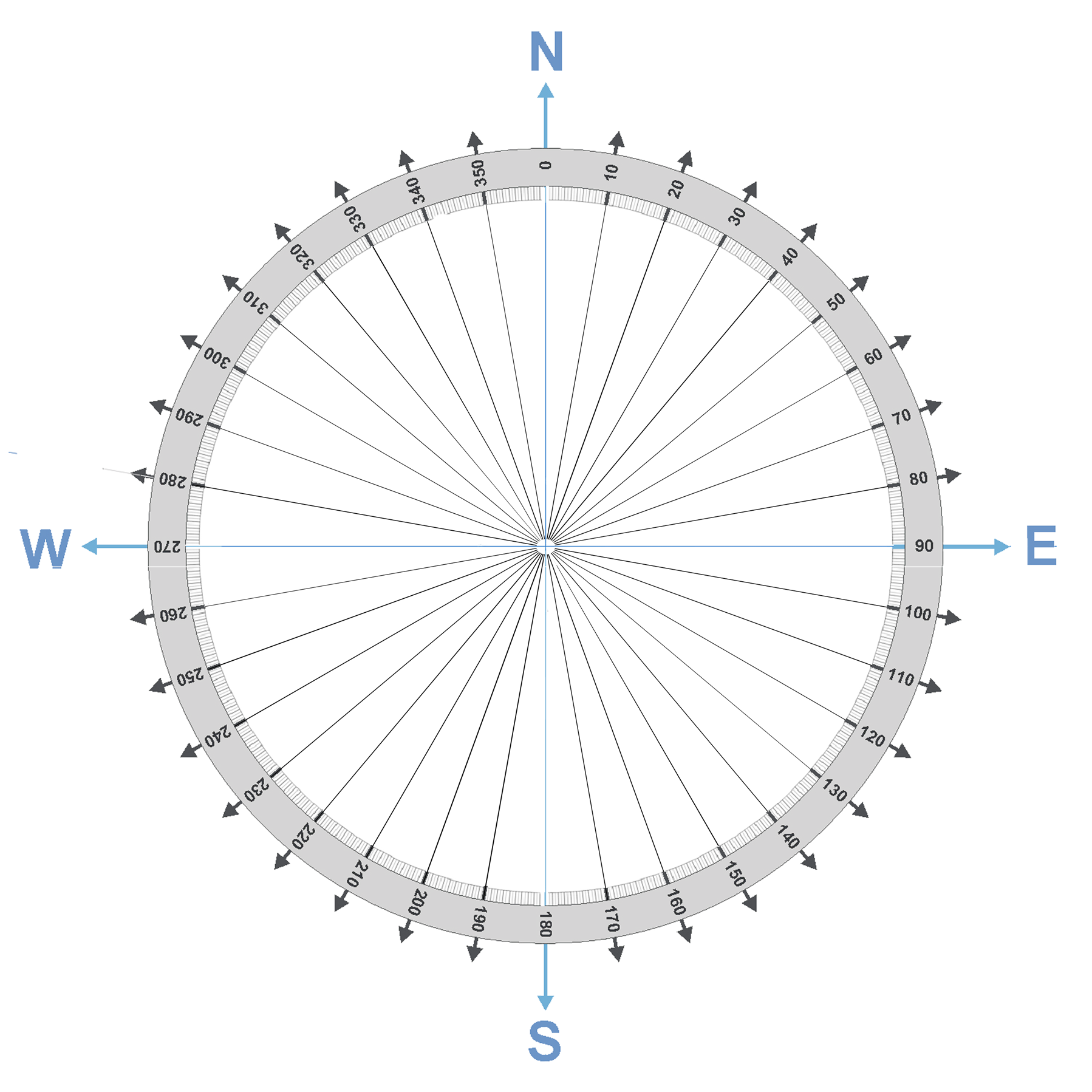

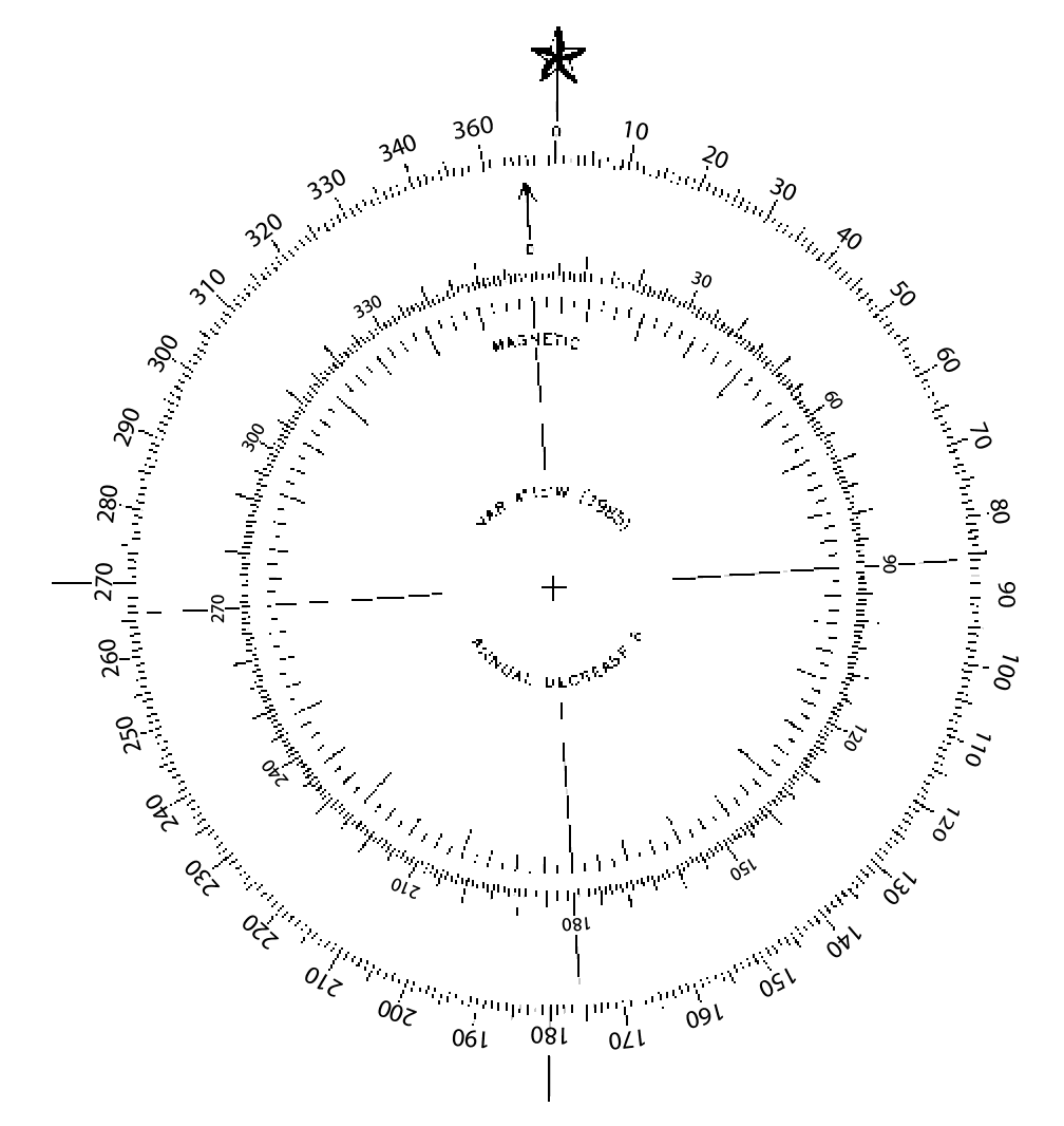

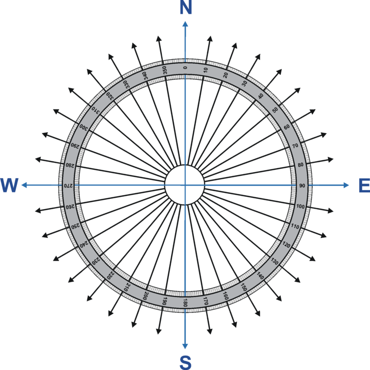

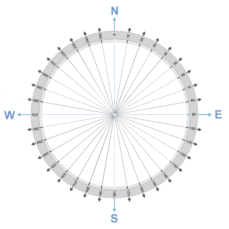

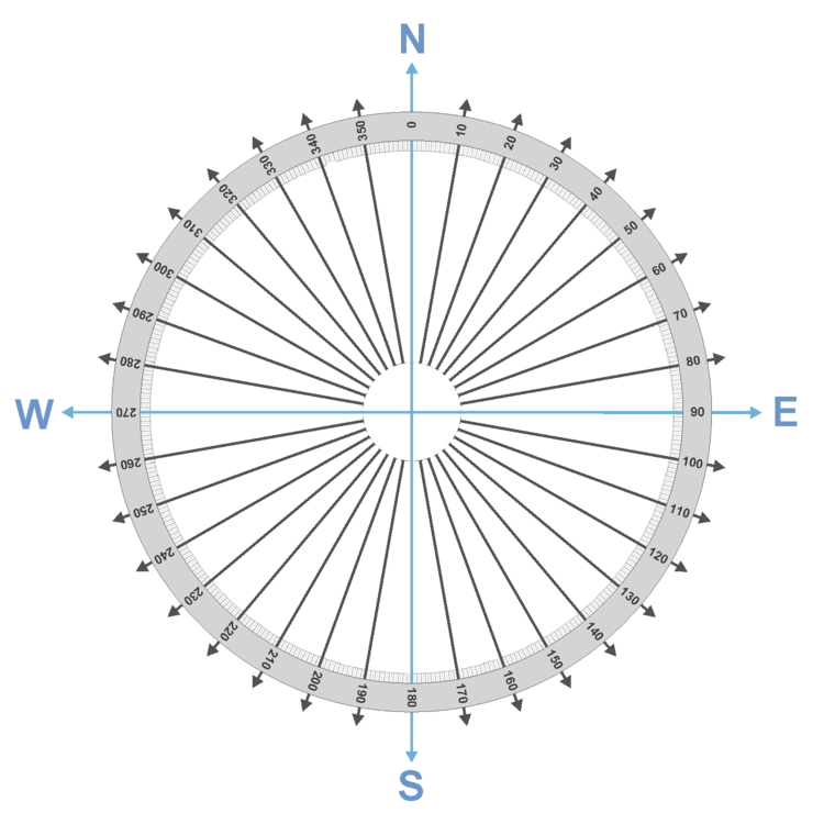

Bi2L Δημοσιεύτηκε Αύγουστος 23, 2010 Μοιραστείτε Δημοσιεύτηκε Αύγουστος 23, 2010 To Azimuth_360 του Γιάννη σε Διάφανο, χωρίς το λευκό φόντο. Νέο Κεντραρισμένο Διαφανο az4.png Νέο Κεντραρισμένο Διαφανο az4.png Βασίλης ΜεταλληνόςOO 16 1600 f4ΟΟ 12.5 1525 f4.8 NEQ6TOA130 1000 f7.7 ΕΜ200ED80 600 f7.5, Vixen9x63Canon eos 6D, Sony a7s2, Wat120n+,Asi1202009年7月22號日食 - 2017 Aug 21www.metallinos.net Σύνδεσμος για σχόλιο Κοινή χρήση σε άλλους ιστότοπους More sharing options...

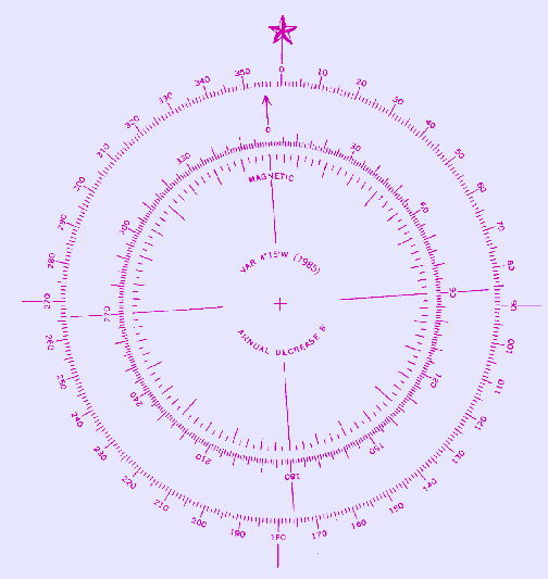

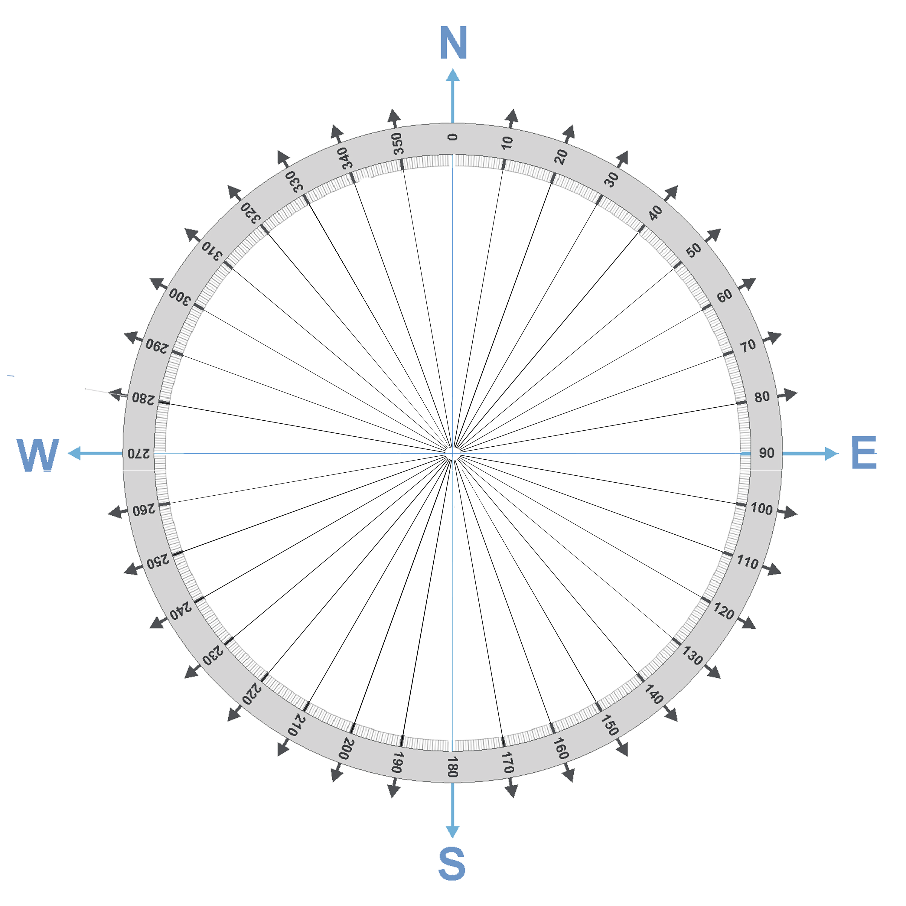

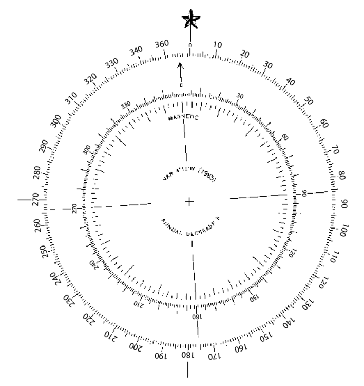

Bi2L Δημοσιεύτηκε Αύγουστος 23, 2010 Μοιραστείτε Δημοσιεύτηκε Αύγουστος 23, 2010 Εδω η Ροζούλα του κυριου NoLimits σε διάφανο φόντο με μαύρα γράμματα και λίγο καλύτερη γραμματοσειρά, βεβαια παίρνει ακομα βελτίωση αφου οι γραμμες ειναι χάλια λόγο της χαμηλής ανάλυσης της αρχικής φωτογραφίας, εννοείτε οτι προτιμώ την προηγούμενη, απλα ειπα την ανεβάσω μηπως θέλει κάνεις να της κανει βελτίωση ή να φτιάξει καμια σύνθεση NauticalCompass+Azimouth360.Δημήτρη μήπως την έχεις σε καλύτερη ανάλυση;; Βασίλης ΜεταλληνόςOO 16 1600 f4ΟΟ 12.5 1525 f4.8 NEQ6TOA130 1000 f7.7 ΕΜ200ED80 600 f7.5, Vixen9x63Canon eos 6D, Sony a7s2, Wat120n+,Asi1202009年7月22號日食 - 2017 Aug 21www.metallinos.net Σύνδεσμος για σχόλιο Κοινή χρήση σε άλλους ιστότοπους More sharing options...
alepohori Δημοσιεύτηκε Αύγουστος 23, 2010 Μοιραστείτε Δημοσιεύτηκε Αύγουστος 23, 2010 Δημήτρη μήπως την έχεις σε καλύτερη ανάλυση;;Του κυρίου Ευφραιμίδη με την δική σου βελτίωση μου αρέσει καλύτερα! Δημήτρης ΚαπετανάκηςCGCG108-138: Mag 15.5v, να τ''αφήσω; Πολλά τα mag Άρη! Το flickr μου Σύνδεσμος για σχόλιο Κοινή χρήση σε άλλους ιστότοπους More sharing options...
Γιάννης Ευφραιμίδης Δημοσιεύτηκε Αύγουστος 23, 2010 Συγγραφέας Μοιραστείτε Δημοσιεύτηκε Αύγουστος 23, 2010 Ούτε που πέρασε η σκέψη ότι θα μπορούσα να ανεβάσω διάφανο png στο google earth! Μπράβο Βασίλη Αστρονομική Ένωση Σπάρτης Σύνδεσμος για σχόλιο Κοινή χρήση σε άλλους ιστότοπους More sharing options...
Bi2L Δημοσιεύτηκε Αύγουστος 24, 2010 Μοιραστείτε Δημοσιεύτηκε Αύγουστος 24, 2010 Γιαννη ουτε εμενα μου ειχε περασει απο το μυαλο...αλλα τωρα τελευταια το χρησιμοποιούσα συχνά αρχισε να με κουράζει το λευκο BG, οποτε το εκανα διαφανο Λοιπον παιδια οσοι κατεβάσατε το az3.png παρακαλώ να το Διαγράψετε μιας και το κέντρο του Σταυρού δεν πέφτει στο Κέντρο του Σταυρού του Google Earth. (Συγνωμη δεν το παρατηρησα νωρίτερα) Οσοι θέλετε κατεβάστε το az45.png το οποιο πέφτει στο Κέντρο!!! και εχει και λεπτότερη Κεντρική Μπλε Γραμμη (οι διαγώνιες πέφτουν πολυ λεπτές και στο rotate χαλάνε, θα πρεπει να ανέβει η ανάλυση της εικόνας αλλα μετά γινεται πολυ βαριά, anyway) Βασίλης ΜεταλληνόςOO 16 1600 f4ΟΟ 12.5 1525 f4.8 NEQ6TOA130 1000 f7.7 ΕΜ200ED80 600 f7.5, Vixen9x63Canon eos 6D, Sony a7s2, Wat120n+,Asi1202009年7月22號日食 - 2017 Aug 21www.metallinos.net Σύνδεσμος για σχόλιο Κοινή χρήση σε άλλους ιστότοπους More sharing options...

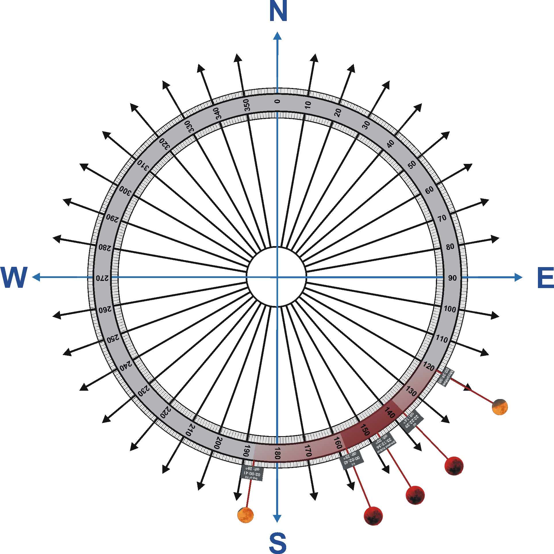

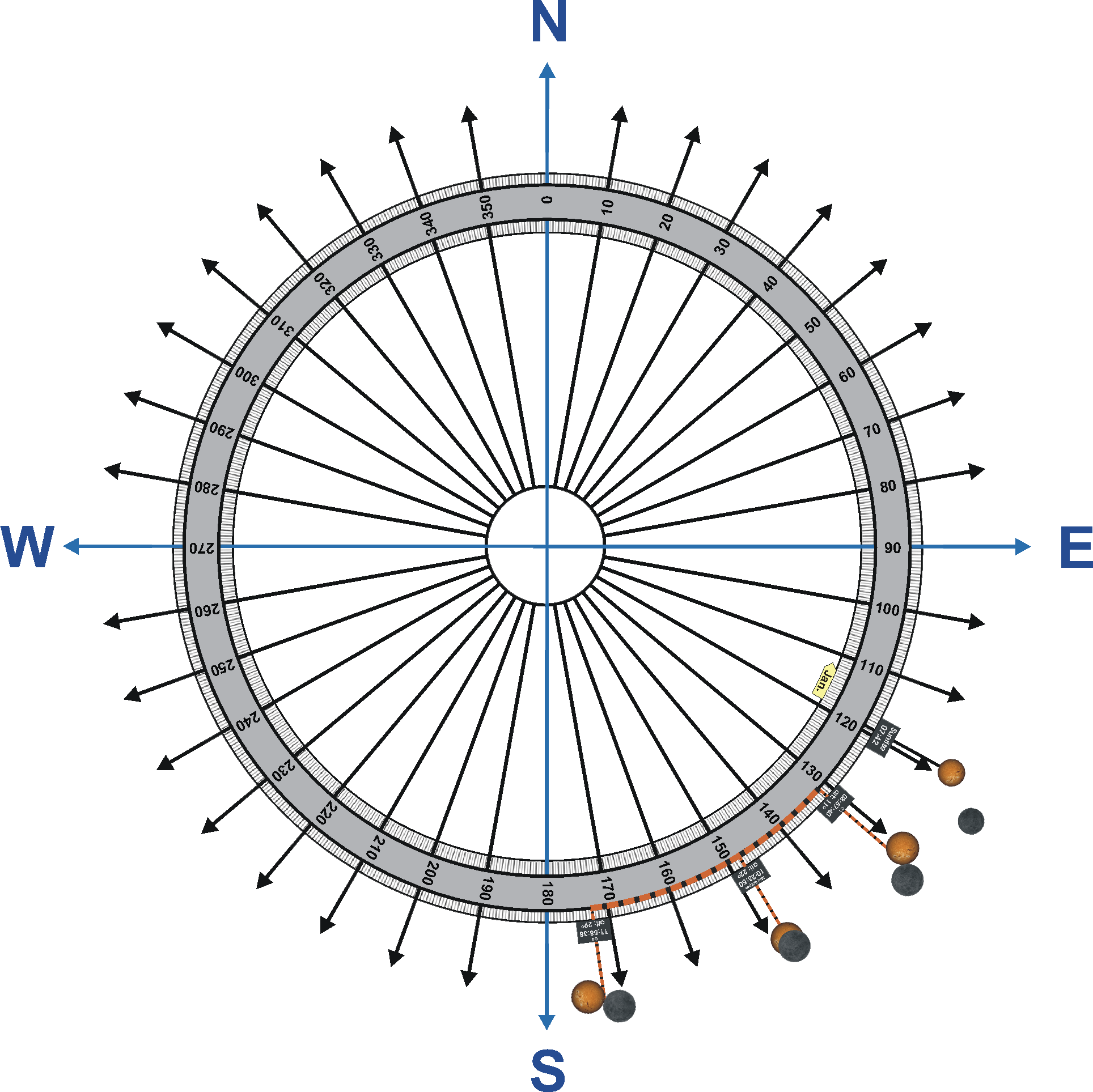

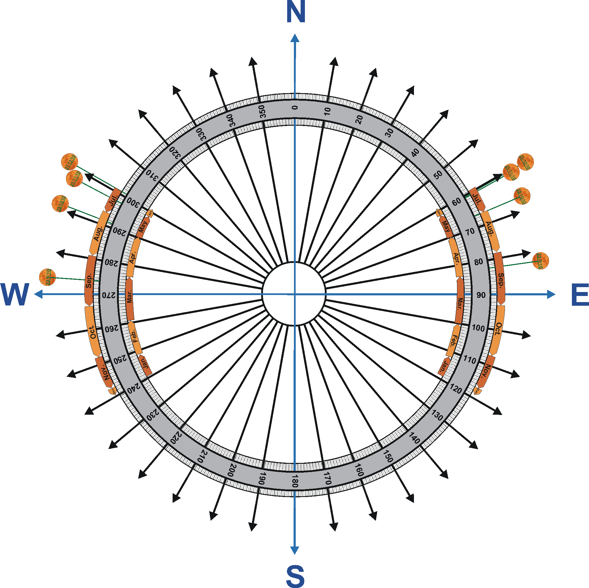

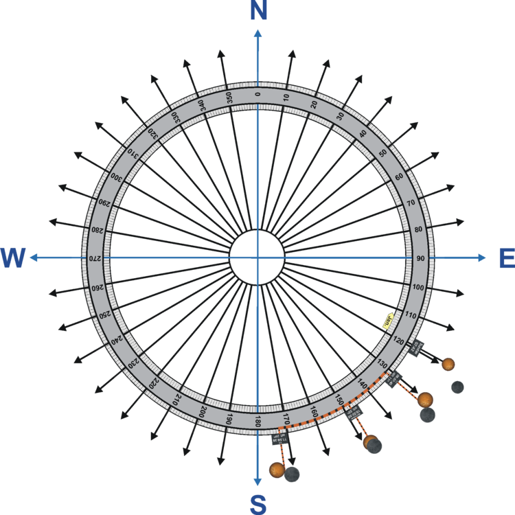

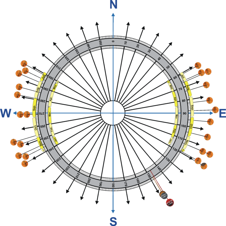

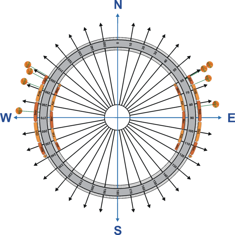

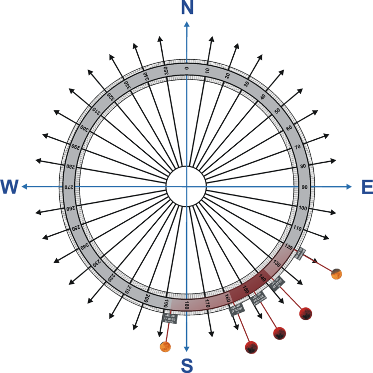

Γιάννης Ευφραιμίδης Δημοσιεύτηκε Αύγουστος 28, 2010 Συγγραφέας Μοιραστείτε Δημοσιεύτηκε Αύγουστος 28, 2010 Βασίλη, η πυξίδα σε διάφανο png ήρθε την πιο κατάλληλη στιγμή αφού τις τελευταίες εβδομάδες δούλευα τις πυξίδες που θα δείς παρακάτω. Για να τραβήξεις ακόμα πιο υπέροχες φωτογραφίες μέχρι το τέλος του 2010, ειδική έκδοση για τους τέσσερις επόμενους μήνες. Το πράσινο χρώμα της γραμματοσειράς σε κάθε πανσέληνο είναι λίγο άστοχο, αλλά τέσσερις μήνες θα περάσουν. (στις επόμενες είναι καλύτερα) Εσύ απλά δείξε μας όλες τις ομορφιές της Κέρκυρας με όμορφες φωτογραφίες Γιάννης υγ. Στο επόμενο πόστ είναι & τα δύο σημαντικά γεγονότα του 2011. Sun & Moon, rises & sets azimuth for 2010 Αστρονομική Ένωση Σπάρτης Σύνδεσμος για σχόλιο Κοινή χρήση σε άλλους ιστότοπους More sharing options...
Γιάννης Ευφραιμίδης Δημοσιεύτηκε Αύγουστος 28, 2010 Συγγραφέας Μοιραστείτε Δημοσιεύτηκε Αύγουστος 28, 2010 Μετά την Πρωτοχρονιά του 2011, στις 4 Γενάρη μας περιμένει μια, αρκετά μεγάλης διάρκειας, μερική έκλειψη Ηλίου! Την ίδια αυτή χρονιά, στις 15 Ιουνίου, η Σελήνη ανατέλει μέσα στην παρασκιά της Γης, για να ακολουθήσει μια ολική έκλειψη Σελήνης λίγο αργότερα! Και για τα δύο φαινόμενα θα υπάρξουν εκτενή άρθρα στο μέλλον αλλά με το google earth ας προετοιμαστούμε τουλάχιστον, για τις τοποθεσίες παρατήρησης. Και βέβαια να οργανώσουμε τις άδειες για τις εξορμήσεις! Μαζί με τις δύο πιο "ειδικές" πυξίδες των δύο φαινομένων, μια ακόμη με το αζιμούθιοανατολής & δύσης Ηλίου (εύκολο να καταλάβετε την αρχή και το τέλος του μήνα) καθώς και ημερομηνίες για κάθε ανατολή & δύση για κάθε πανσέληνο του 2011. Τα στοιχεία είναι από εδώ αλλά και το starry night. Περισσότερα για τίς δύο αυτές εκλείψεις στις πυξίδες: Ηλίου χάρτης στο google earth με αναλυτικές προβλέψεις εδώ. & Σελήνης Καλές φωτογραφήσεις, Γιάννης ***tutorial video: Solar & Lunar azimuth 2011 Partial Solar Eclipse 1/4/2011 az Total Lunar Eclipse 15/6/2011 az Αστρονομική Ένωση Σπάρτης Σύνδεσμος για σχόλιο Κοινή χρήση σε άλλους ιστότοπους More sharing options...
Bi2L Δημοσιεύτηκε Αύγουστος 29, 2010 Μοιραστείτε Δημοσιεύτηκε Αύγουστος 29, 2010 Γιάννη μας έφτιαξες!!!! Απο τωρα αρχιζω να σκέφτομαι τι θα κανω σε κάθε Έκλειψη Well Dome!!! Βασίλης ΜεταλληνόςOO 16 1600 f4ΟΟ 12.5 1525 f4.8 NEQ6TOA130 1000 f7.7 ΕΜ200ED80 600 f7.5, Vixen9x63Canon eos 6D, Sony a7s2, Wat120n+,Asi1202009年7月22號日食 - 2017 Aug 21www.metallinos.net Σύνδεσμος για σχόλιο Κοινή χρήση σε άλλους ιστότοπους More sharing options...

Bi2L Δημοσιεύτηκε Νοέμβριος 12, 2010 Μοιραστείτε Δημοσιεύτηκε Νοέμβριος 12, 2010 Γιάννη... μήπως μπορείς να ανεβάζεις την φωτογραφία απο το Αζιμούθιο καθαρή, χωρίς τις Εκλείψεις δηλαδή, γιατι μου αρέσει που έχει τις μικρές γραμμές και απο την εξωτερική πλευρά και όχι μόνο απο την εσωτερική. Αφου το'χεις που το'χεις το πρωτότυπο ανέβασε το!! να μην παιδευόμαστε εμείς οι θνητοί κάνοντας παραλλαγές ΥΣΠως το φτιάνεις με το Corel;; ΥΣ2Εαν σου είναι ευκολο μπορεις να φτιάξεις μια εκδοση με λεπτότερες γραμμές Και αν θα γινόταν να ανεβάσεις αλλη μια εκδοση με μεγαλύτερη ανάλυση και πολυ λεπτές γραμμές γιατι βολεύει οταν το βάζουμε σε πολυ μεγάλα πλάνα π.χ σε έκταση όσο όλη η Κερκυρα, ώστε να μπορούμε να υπολογίζουμε με λεπτομέρεια που πέφτουν λόφοι/σπίτια/κτλ στο διάβα μας (και λέω δύο εκδόσεις γιατι αυτη με την μεγαλη ανάλυση είναι αρκετα βαρια λογο αρκετων ΜΒ ) Thick Problem. Εμφανή διαφορά στην Λεπτή και στην Κανονική Γραμμη, όπου στην κανονική δεν μπορεις να δεις απο ΠΟΥ περνάει. Βασίλης ΜεταλληνόςOO 16 1600 f4ΟΟ 12.5 1525 f4.8 NEQ6TOA130 1000 f7.7 ΕΜ200ED80 600 f7.5, Vixen9x63Canon eos 6D, Sony a7s2, Wat120n+,Asi1202009年7月22號日食 - 2017 Aug 21www.metallinos.net Σύνδεσμος για σχόλιο Κοινή χρήση σε άλλους ιστότοπους More sharing options...
alepohori Δημοσιεύτηκε Νοέμβριος 12, 2010 Μοιραστείτε Δημοσιεύτηκε Νοέμβριος 12, 2010 Γιάννη... μήπως μπορείς να ανεβάζεις την φωτογραφία απο το Αζιμούθιο καθαρή, χωρίς τις Εκλείψεις δηλαδή, γιατι μου αρέσει που έχει τις μικρές γραμμές και απο την εξωτερική πλευρά και όχι μόνο απο την εσωτερική.+1 Ο λαός ομίλησε. Δημήτρης ΚαπετανάκηςCGCG108-138: Mag 15.5v, να τ''αφήσω; Πολλά τα mag Άρη! Το flickr μου Σύνδεσμος για σχόλιο Κοινή χρήση σε άλλους ιστότοπους More sharing options...

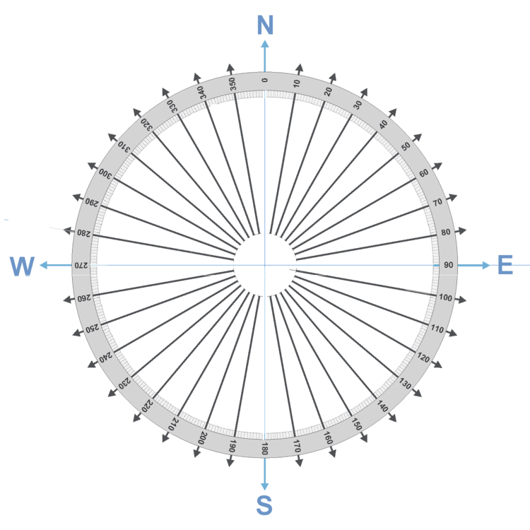

Bi2L Δημοσιεύτηκε Νοέμβριος 12, 2010 Μοιραστείτε Δημοσιεύτηκε Νοέμβριος 12, 2010 Αλλη μια παραλλαγή του Azimuth360 Αυτη την φορά έχει Ολόκληρη η φώτο λεπτές γραμμές Την έχω ανεβάζει με Μεγάλη Ανάλυση(az5_big.png) αλλά και με Κανονική Ανάλυση (az5_small.png)ελπίζω να σας φανούν χρήσιμες Φυσικά Περιμένουμε την τελική εκδοσή του Γιάννη Βασίλης ΜεταλληνόςOO 16 1600 f4ΟΟ 12.5 1525 f4.8 NEQ6TOA130 1000 f7.7 ΕΜ200ED80 600 f7.5, Vixen9x63Canon eos 6D, Sony a7s2, Wat120n+,Asi1202009年7月22號日食 - 2017 Aug 21www.metallinos.net Σύνδεσμος για σχόλιο Κοινή χρήση σε άλλους ιστότοπους More sharing options...
