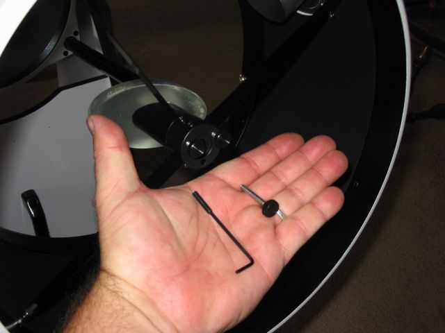

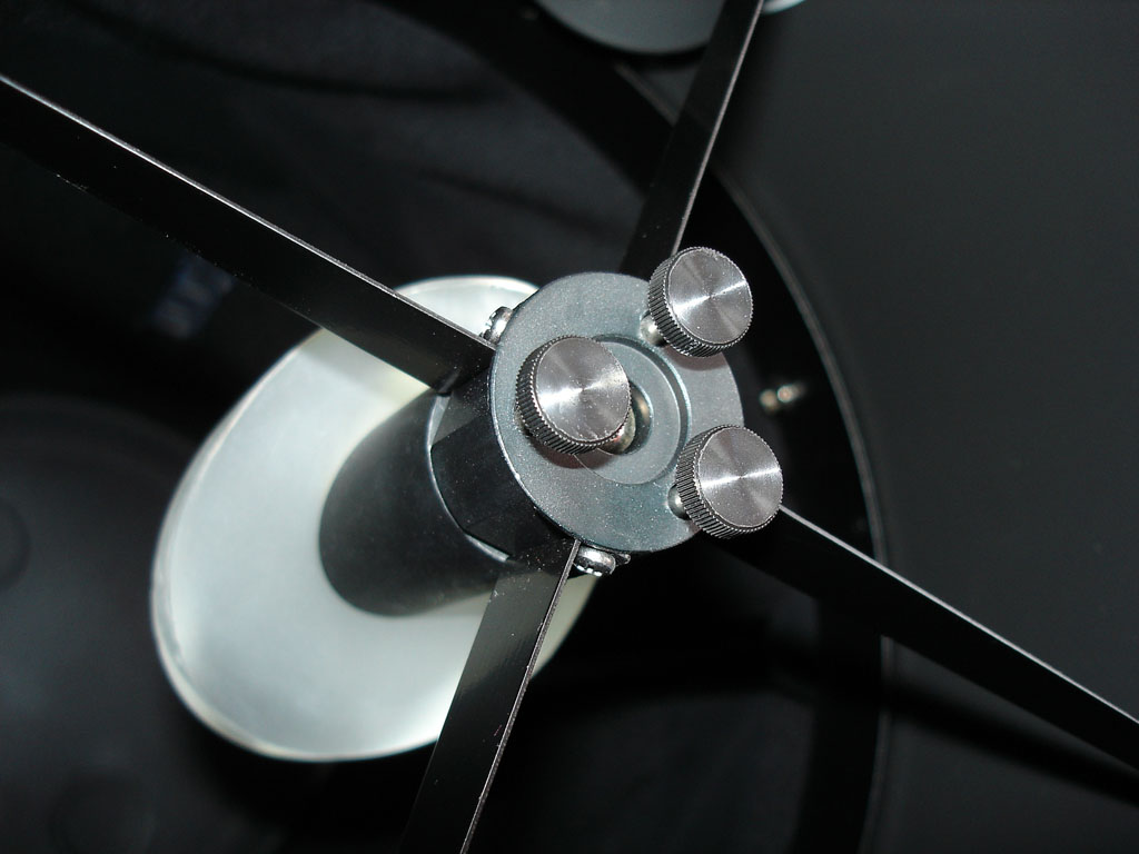

Τάσος Βράτολης Δημοσιεύτηκε Ιανουάριος 9, 2010 Δημοσιεύτηκε Ιανουάριος 9, 2010 Στο Cloudynights και συγκεκριμένα εδώ http://www.cloudynights.com/item.php?item_id=2068κάνει κάποιος review για το 12άρι SW Flextube που έχω και εγώ. Δείχνει σε μια φώτο, πως άλλαξε τις ακέφαλες βίδες ρύθμισης του δευτερεύοντος με άλλες, στυλ Bob's Knobs, οι οποίες κάνουν την ζωή απείρως ευκολότερη, διαθέτοντας στρογγυλά κεφάλια. Έτσι δε χρειάζεται πια το allen κατσαβίδι στο collimation, και γίνεται πανεύκολα απλά γυρίζοντάς τις. Την έχει κάνει κανείς αυτή την αλλαγή; Είδα στο site του τύπου, ότι μάλλον αυτές κάνουνhttp://www.bobsknobs.com/OrionUS/Newt/XTset.htm Με προβληματίζει αν το μήκος των νέων θα είναι ίδιο... Θέλω οπωσδήποτε να κάνω αυτή την αλλαγή, έχουν λιγάκι τζόγο οι βίδες, ίσως εμφανίζεται σε όλα τα τηλεσκόπια με τέτοιες βίδες και όσο περνάει ο καιρός.. Κάθε σύσταση, πρόταση, συμβουλή ευπρόσδεκτη. Ευχαριστώ Τάσος Είναι η φωτογραφία από το cloydynights review «Μπορεί και μακριά πολύ, μέσα στων ουρανών τα αποκαΐδια...την Ανδρομέδα, την Άρκτο ή την Παρθένο...Άραγες να είναι η μοναξιά σε όλους τους κόσμους η ίδια;» Οδυσσέας Ελύτης
babgia Δημοσιεύτηκε Ιανουάριος 9, 2010 Δημοσιεύτηκε Ιανουάριος 9, 2010 Πάρα πολλοί μαζί & εγώ έχουν αλλάξει τις βίδες του δευτερούοντος με τις Bob's Knobs σε SC τηλεσκόπια, απλά είναι πολύ βοληκές. Σε DOB μέχρι τάρω δεν έχω ακούσει κάτι παρόμοιο. Μέλος Συλλόγων:Ελληνικής Αστρονομικης ΕνωσηςΣυλλόγου Ερασιτεχνικής Αστρονομίας.Όμιλος Γερόντων Αστροπαρατηριτών.Ε.Λ.Φ.Ε.ΑΣhttp://users.otenet.gr/~babgia/
takis63 Δημοσιεύτηκε Ιανουάριος 9, 2010 Δημοσιεύτηκε Ιανουάριος 9, 2010 Εγώ στο δικό μου Meade LXD55 10" νευτώνειο είχα αλλάξει τις (απαράδεκτες) εργοστασιακές βίδες του δευτερεύοντος με άλλες απο το Scopestuff οι οποίες είναι παρόμοιες με αυτές του Bob. Εδώ είναι το link http://scopestuff.com/ss_csl5.htm Για ψάξε κι εκεί μήπως έχει κάτι για το δικό σου. Αυτές αποδείχθηκαν απείρως καλύτερες σε ποιότητα απο τις κινέζικες εργοστασιακές αλενόβιδες κι έκαναν τη ζωή μου πολύ πιο εύκολη. Αν ο Bob βγάζει βίδες για το δικό σου τηλεσκόπιο η συμβουλή μου είναι να τις βάλεις οπωσδήποτε. Μάλλον θα είναι και λίγο πιο μακριές απο τις εργοστασιακές για να μπορείς να τις γυρνάς με το χέρι, αλλά αυτό δεν νομίζω να σε επηρεάζει σε κάτι. Το αδιανοητο σημερα ειναι η μονη λυση για το αυριο ! Επανάσταση δεν είναι μόνο η εξέγερση, είναι και η συνειδητοποίηση της αλήθειας... http://www.spartastronomy.gr
Fred Ley Δημοσιεύτηκε Ιανουάριος 9, 2010 Δημοσιεύτηκε Ιανουάριος 9, 2010 I have Bobs Knobs on my LX200 and they work just fine.Rest assured that the investment is well worth it. -Fred www.instrumentsoflight.com - www.ras.org.ukwww.avastronomyclub.org - www.aavso.org (LEF)www.imca.cc (#9181)www.alpo-astronomy.orgAstrovox Member #4.Doing astronomy since 1970Sky & Tel subscriber since 1971www.highdeserttelescopes.com
eliasg2004 Δημοσιεύτηκε Ιανουάριος 9, 2010 Δημοσιεύτηκε Ιανουάριος 9, 2010 Γειά σου Τάσο! Είχα βάλει κι εγώ στο δικό μου SW 12 flex τις βιδούλες του Bob και δούλεψαν μια χαρά! Ήταν λίγο μακρύτερες αλλά το σημαντικό είναι να μην είναι κοντές .. Χωρίς συζήτηση μεγάλη ευκολία! Εννοειται ότι σε ότι SCT έχει περάσει από τα χέρια μου τα Bob's knobs είναι η πρώτη αναβάθμιση Είναι απίθανο να έχει αλλάξει κάτι, αλλά θα σου πρότεινα όταν του στείλεις χρήματα με paypal να βάλεις στα σχόλια ότι σκοπεύεις να το χρησιμοποιήσεις στο συγκεκριμένο τηλεσκόπιο.Καλές αγορές!Φιλικά,Ηλίας.
Τάσος Βράτολης Δημοσιεύτηκε Ιανουάριος 9, 2010 Συγγραφέας Δημοσιεύτηκε Ιανουάριος 9, 2010 Ηλία, Fred, Τάκη και Μπάμπη σας ευχαριστώ όλους για την άμεση απάντηση! Ηλία εσύ όταν τις παράγγειλες για το ίδιο τηλεσκόπιο, είχες πάρει όντως αυτές εδώ;http://www.bobsknobs.com/OrionUS/Newt/XTset.htm Παναγιώτη στο scopestuff η αλήθεια είναι ότι τις δίνει λίγο πιο φθηνές. Έχεις δίκιο, θα είναι πιο μακριές μιας και πρέπει να έχουν μεγαλύτερο μήκος ώστε να προστεθεί και η στρογγυλή ρυθμιστική κεφαλή.Αυτές που είναι για το δικό μου είναι πιθανότατα αυτές εδώ http://scopestuff.com/ss_csd2.htm «Μπορεί και μακριά πολύ, μέσα στων ουρανών τα αποκαΐδια...την Ανδρομέδα, την Άρκτο ή την Παρθένο...Άραγες να είναι η μοναξιά σε όλους τους κόσμους η ίδια;» Οδυσσέας Ελύτης
christopherPAPA Δημοσιεύτηκε Ιανουάριος 9, 2010 Δημοσιεύτηκε Ιανουάριος 9, 2010 Για δες και εδώ . http://www.astrovox.gr/forum/viewtopic.php?t=2372 MASTERED by desire impulsive By a mighty inward urging I am ready now for singing Ready to begin the chanting
Τάσος Βράτολης Δημοσιεύτηκε Ιανουάριος 9, 2010 Συγγραφέας Δημοσιεύτηκε Ιανουάριος 9, 2010 Χριστόφορε σε ευχαριστώ πολύ για την υπόδειξη, το είχα ήδη δει το thread και είναι πολύ καλή η ιδέα του Κώστα...όμως γενικά όταν έχει να κάνει με τόσο λεπτά και ντελικάτα αντικείμενα, τα παίρνω πάντα έτοιμα.Η τιμή θεωρείται υψηλή φυσικά, αλλά θέλω να εμπιστευθώ τον τύπο ονόματι Bob, είναι πολύς κόσμος ήδη ευχαριστημένος με αυτόν για να τον αγνοήσω! Σε ευχαριστώ όμως. «Μπορεί και μακριά πολύ, μέσα στων ουρανών τα αποκαΐδια...την Ανδρομέδα, την Άρκτο ή την Παρθένο...Άραγες να είναι η μοναξιά σε όλους τους κόσμους η ίδια;» Οδυσσέας Ελύτης
christopherPAPA Δημοσιεύτηκε Ιανουάριος 9, 2010 Δημοσιεύτηκε Ιανουάριος 9, 2010 ο bob έχει πολυ καλό όνομα παγκοσμίως και προσωπικά δεν τον θεώρω τόσο ακριβό , όμως δε χάνεις τίποτα να δοκιμάσεις τροποποίηση παρόμοιων βιδών και αν μείνεις ικανοποιημένος τις κρατάς , αλλίως ξαναβάζεις τις original MASTERED by desire impulsive By a mighty inward urging I am ready now for singing Ready to begin the chanting

Μανούσος Δημοσιεύτηκε Ιανουάριος 10, 2010 Δημοσιεύτηκε Ιανουάριος 10, 2010 Τάσο πάρτα ανεπιφύλακτα. Από τον καιρό που τα έχω εγκαταστήσει, κάνω collimation στο λεπτό κάθε φορά που στήνω. Είναι μια πολύ καλή αναβάθμιση. Φιλικά -- Μανούσος ΔημήτρηςΟι κατασκευές μου:https://www.astrovox.gr/forum/viewtopic.php?t=22270https://www.astrovox.gr/forum/viewtopic.php?t=17643https://www.astrovox.gr/forum/viewtopic.php?t=19201

Τάσος Βράτολης Δημοσιεύτηκε Ιανουάριος 20, 2010 Συγγραφέας Δημοσιεύτηκε Ιανουάριος 20, 2010 Κατέφθασαν πριν από λίγο και εγκαταστάθηκαν άμεσα! ΚΑΜΙΑ ΣΧΕΣΗ στην ευκολία του collimation σε σχέση με πριν Πήρα αυτές για όσους ψάχνονται για το Skywatcherhttp://www.bobsknobs.com/OrionUS/Newt/XTset.htm Ούστ! Βρωμοallenοκατσάβιδο... Allenoβιδοαπαλλαγή... «Μπορεί και μακριά πολύ, μέσα στων ουρανών τα αποκαΐδια...την Ανδρομέδα, την Άρκτο ή την Παρθένο...Άραγες να είναι η μοναξιά σε όλους τους κόσμους η ίδια;» Οδυσσέας Ελύτης
planetman Δημοσιεύτηκε Ιανουάριος 20, 2010 Δημοσιεύτηκε Ιανουάριος 20, 2010 Ρε παιδιά, δεν μπορώ να καταλάβω αυτές http://www.bobsknobs.com/Meade/Newt/MLB16.htm σε σχέση με αυτές http://www.bobsknobs.com/OrionUS/Newt/XTset.htm για παράδειγμα τί διαφορά έχουν; Οι πρώτες γράφουν παραπάνω ένα knurled στα χαρακτηριστικά τους. Τί σημαίνει αυτό; ΠΛΑΝΗΤΑΡΙΟ ΚΡΗΤΗΣ - το κινητό πλανητάριο
eliasg2004 Δημοσιεύτηκε Ιανουάριος 20, 2010 Δημοσιεύτηκε Ιανουάριος 20, 2010 Μεγειά σου Τάσο! Τέρμα η αγωνία μήπως πέσει κανένα αλενόκλειδο στο πρωτεύον Μάνο αυτό σημαίνει ότι το "πιάσιμό" τους, η λαβή για τα δάχτυλα δεν είναι λεία αλλά έχει κάποιο είδος γράμμωσης. Πρακτικά φαίνεται να είναι οι ίδιες βίδες, αλλά πριν παραγγείλεις στείλε ένα email - ίσως διαφέρουν στο μάκρος.
sevax Δημοσιεύτηκε Ιανουάριος 20, 2010 Δημοσιεύτηκε Ιανουάριος 20, 2010 Ρε παιδιά, δεν μπορώ να καταλάβω αυτές http://www.bobsknobs.com/Meade/Newt/MLB16.htm σε σχέση με αυτές http://www.bobsknobs.com/OrionUS/Newt/XTset.htm για παράδειγμα τί διαφορά έχουν; Οι πρώτες γράφουν παραπάνω ένα knurled στα χαρακτηριστικά τους. Τί σημαίνει αυτό; Γιασου Μανο Περιφεριακα εχουν "δοντακια" για να μην γλιστρανε τα δακτυλα, οι μηχανουργοι τα λενε "ροζετα" Υ.Γ.40 χρονια..... Ωπ...Ηλια μαζι γραφαμε Δεν εχουν αλλη διαφορα οι διαστασεις πρεπει να ειναι ιδιες, απλα ειναι "με" η "χωρις" Δημήτρης Γκιώνης.Τα δυο μάτια είναι καλύτερα από ένα.
Μανούσος Δημοσιεύτηκε Ιανουάριος 20, 2010 Δημοσιεύτηκε Ιανουάριος 20, 2010 Οι διαστάσεις στις βίδες είναι ακριβώς ίδιες στα meade-gso ακόμη και σε διαφορετικές ίντσες. Φιλικά -- Μανούσος ΔημήτρηςΟι κατασκευές μου:https://www.astrovox.gr/forum/viewtopic.php?t=22270https://www.astrovox.gr/forum/viewtopic.php?t=17643https://www.astrovox.gr/forum/viewtopic.php?t=19201
