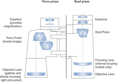

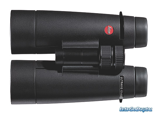

Porro και Roof είναι όροι που περιγράφουν τα σχήματα των πρισμάτων. Αφορούν την διαδρομή που κάνει το φως μέσα από αυτά. Τα Porro οδηγούν σε τεθλασμένα κιάλια, ενώ τα Roof σε γραμμικά, ίσια σαν σωλήνες τηλεσκοπίου. Και τα δύο είναι καλά, αλλά τα Roof είναι πιο δύσκολο να φτιαχτούν σωστά, οπότε τα βρίσκεις σαν κακό δείγμα σε φθηνά κιάλια (πχ Tasco) ή άψογα δείγματα σε πανάκριβα κιάλια (πχ Leica, Pentax).
BAK-4 και BK-7 αφορούν το είδος του γιαλιού από το οποίο φτιάχνονται τα πρίσματα. Το BAK-4 είναι το καλύτερο και minimum απαίτηση για Αστρονομία. Τα BK-7 είναι φθηνότερα, αλλά αρκούν για κιάλια ημέρας.
Άρα για αστρονομία θέλεις BAK-4 και δεν σε νοιάζει αν είναι Porro ή Roof (αλλά τα καλά Roof είναι πανάκριβα!)
