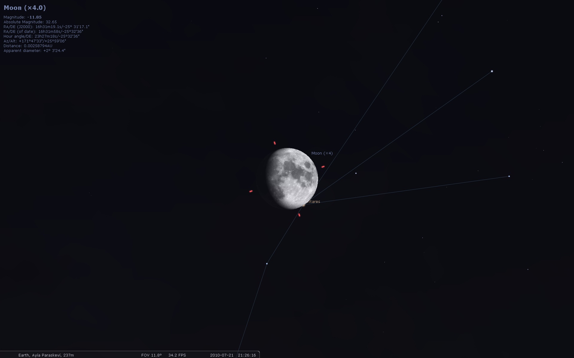

Ρε παιδιά κοίταζα στο stellarium κάτι και έπεσε στην αντίληψη μου αυτό!!! Ισχύει??
Σύνδεσμος για σχόλιο
Οχι Zio, δεν την βλεπω να περνει μπροστα απ'τον Ανταρη.
Αν κανεις zoom-in θα δεις οτι η Σεληνη περναει κοντα στον Ανταρη.

Παναγιωτη οπο οτι ειδα δεν θα φανει απο πουθενα, μηπως εχεις βαλει κατι λαθος στο Stell;;

δεν ξέρω ρε παιδια!! Αθήνα , Αγία Παρασεκυή έχω βάλει!! Τι να πω!!

http://www.lunar-occultations.com/iota/bstar/bstar.htm
για αποκρύψεις λαμπρών άστρων από τη Σελήνη.
Για να έχουμε λίστα αποκρύψεων βάζοντας τις δικές μας συντεταγμένες:
με το πρόγραμμα occult > http://www.lunar-occultations.com/iota/occult4.htm
η με το LOW > http://low4.doa-site.nl/
θα ενθουσιαστείς :mrgreen:
