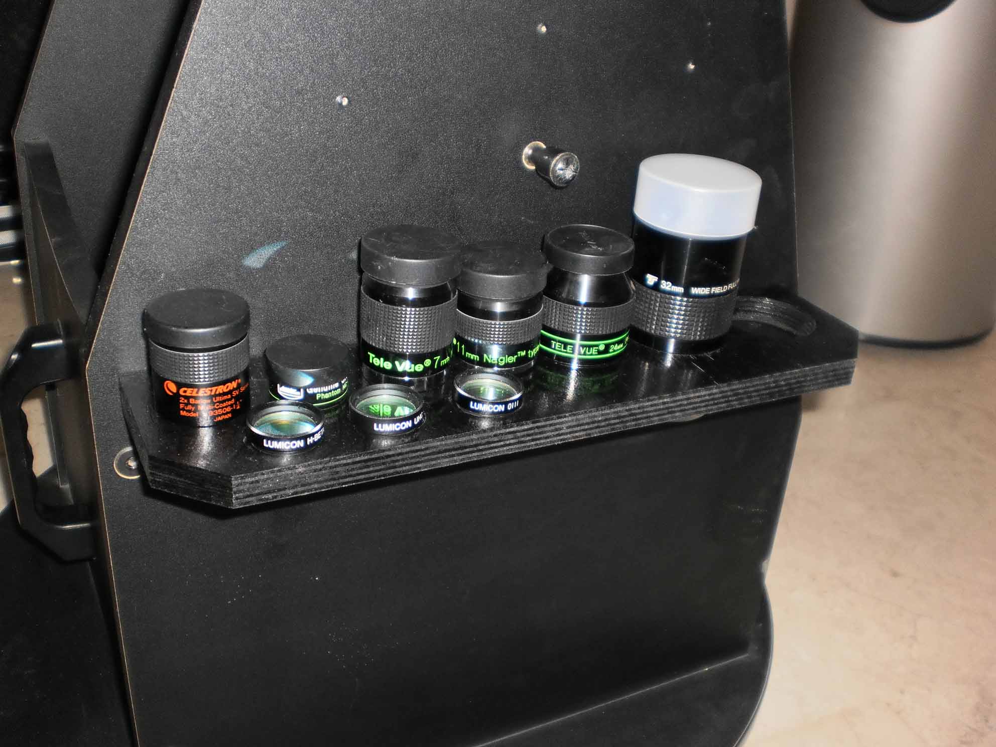

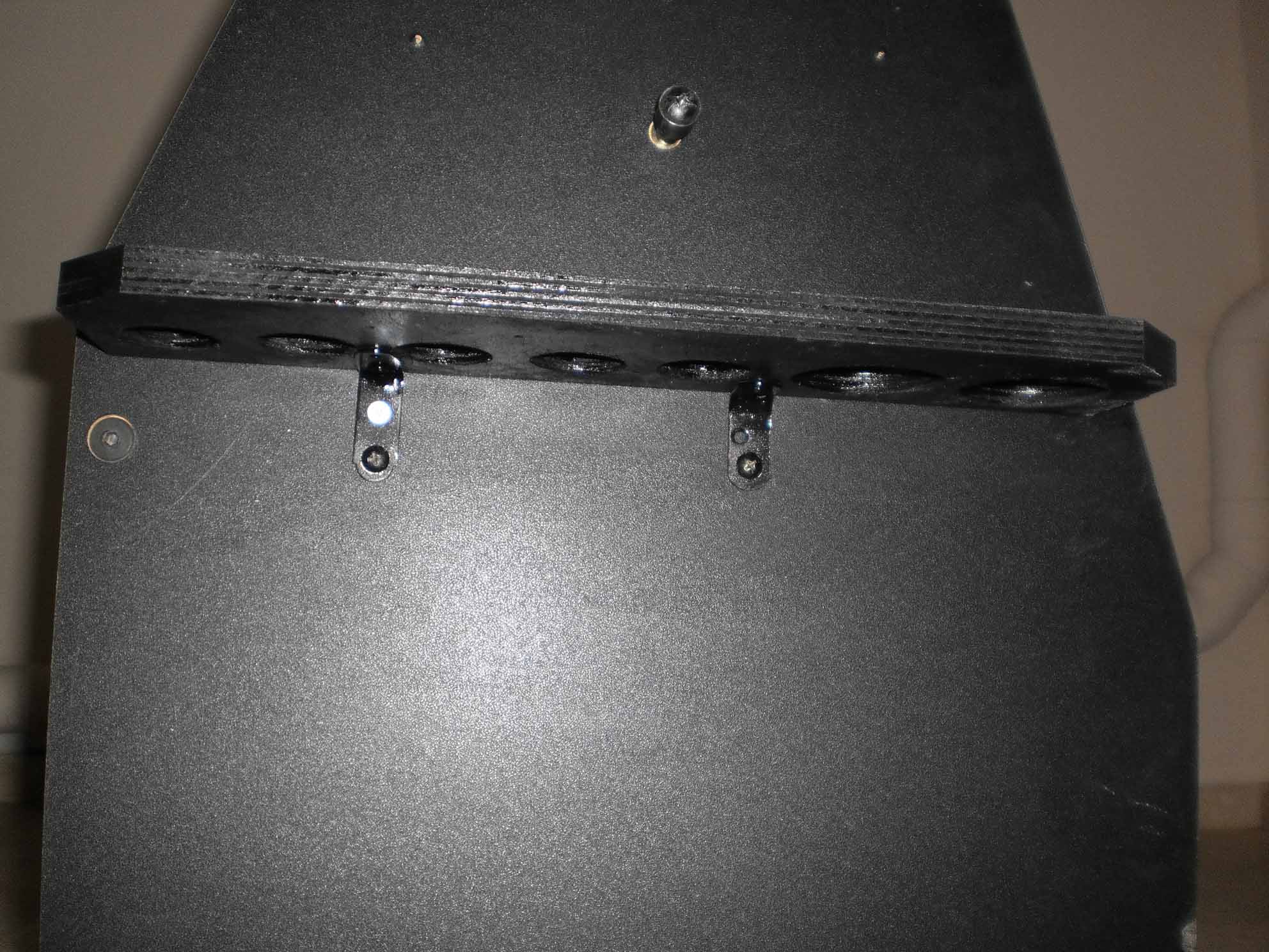

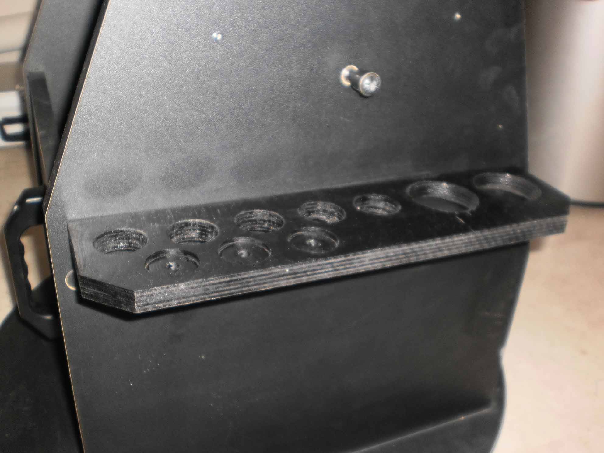

Μανούσος Δημοσιεύτηκε Αύγουστος 20, 2010 Δημοσιεύτηκε Αύγουστος 20, 2010 Γεια σας Mastrovoxites Τελευταία έχουμε καταπιαστεί με κατσκευές και πατένες και μεταξύ άλλων θα ήθελα να σας δείξω μια πολύ εύκολη κατασκευή μιας θήκης προσοφθάλμιων πάνω στη στήριξη του τηλεσκοπίου. Επειδή οι εργοστασιακή έχει λίγες τρύπες αναγκαζόμουν να πηγαινοέρχομαι στο βαλιτσάκι, οπότε είπα να φτιάξω μια θήκη με περισσότερες τρύπες. Τα υλικά είναι ένα κομμάτι ξύλο 40Χ10 εκατοστά και 2 μικρές γωνιές για τη στήριξη και ένα σπρέι μαύρο ματ. Οι τρύπες είναι 32mm για τα προσοφθάλμια 1,25'' και 52mm για 2" οι οποίες έγιναν με ποτηροτρύπανο. Δείτε και τις θήκες για τα φίλτρα οι οποιες είναι τρύπες που δεν έχουν γίνει διαμπερές. Φιλικά -- Μανούσος ΔημήτρηςΟι κατασκευές μου:https://www.astrovox.gr/forum/viewtopic.php?t=22270https://www.astrovox.gr/forum/viewtopic.php?t=17643https://www.astrovox.gr/forum/viewtopic.php?t=19201
