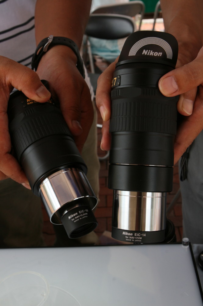

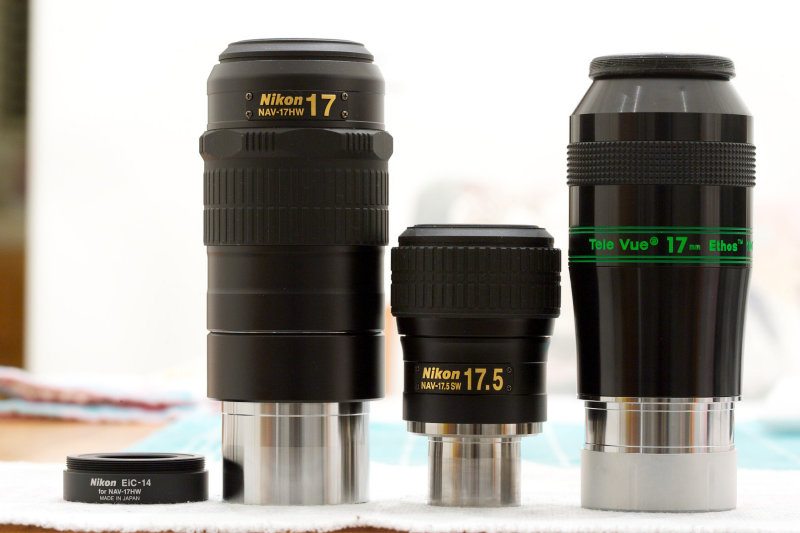

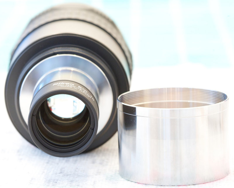

kkokkolis Δημοσιεύτηκε Σεπτέμβριος 5, 2010 Δημοσιεύτηκε Σεπτέμβριος 5, 2010 Nikon NAV-HW 102 μοιρών διπλής εστιακής Οι εικόνες μιλούν από μόνες τους. Οὖτιν με κικλήσκουσι My Optics

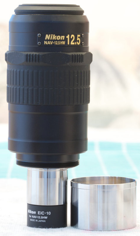

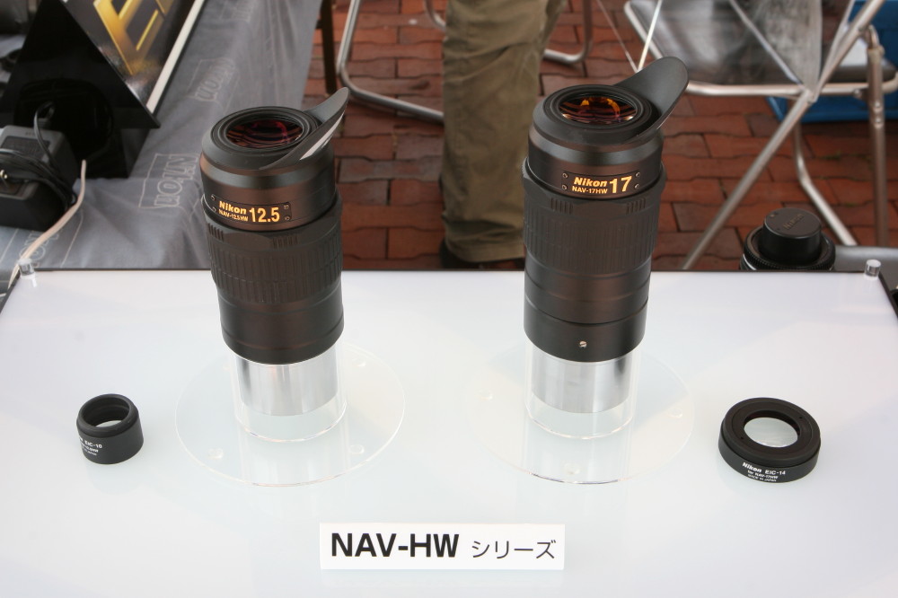

kkokkolis Δημοσιεύτηκε Σεπτέμβριος 16, 2010 Συγγραφέας Δημοσιεύτηκε Σεπτέμβριος 16, 2010 Τελείωσε, είναι πλέον επίσημο.Δύο μοντέλα διπλού εστιακού λόγου, 17/14mm και 12.5/10mm.10 στοιχεία σε 7 ομάδες.Η μετατροπή εστιακού λόγου γίνεται με την προσθαφαίρεση της τελeυταίας ομάδας φακών, η οποία είναι ειδικά σχεδιασμένη για τον κάθε προσοφθάλμιο και όχι ένα γενικό barlow.Βάρος; 660 και 990 γραμμάρια. http://www.nikonvision.co.jp/products/telescope/nav_hw.htm Τιμή; 985 Ευρώ έκαστο Δεν έχει διευκρινιστεί ακόμη αν στην τιμή αυτή συμπεριλαμβάνεται και ένα τηλεσκόπιο δώρο.Το βέβαιο είναι πως δεν συμπεριλαμβάνονται μεταφορικά και τελωνείο. Οὖτιν με κικλήσκουσι My Optics

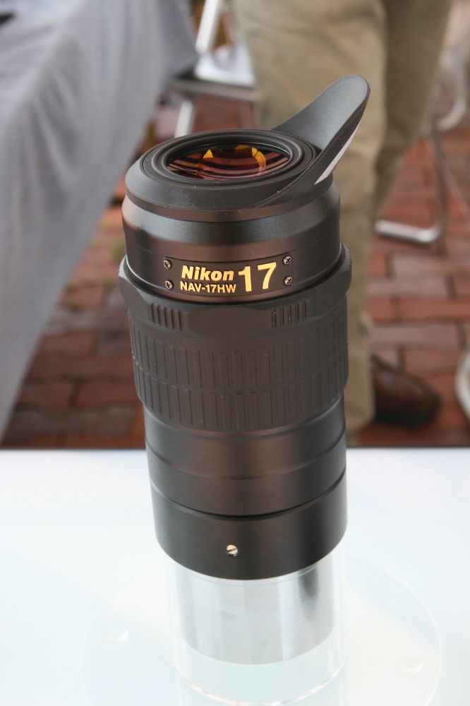

DJMIKE Δημοσιεύτηκε Απρίλιος 24, 2023 Δημοσιεύτηκε Απρίλιος 24, 2023 Να το ξεθάψω λίγο το θέμα μιας και είπα να κάνω ένα δώρο στον εαυτό μου. Έχω την σειρά της APM και αποφάσισα να πάρω ενα 17mm ethos μιας και τα APM πάνε από 20mm σε 13mm αλλά για μια ακόμα φορά το ethos έφαγε άκυρο και σήμερα παρέλαβα το NAV 17HW απο www.kyoei-osaka.jp. Τελικό κόστος 815,48 ευρώ 1 N 254/1200 Skyliner FlexTube, 200 PDS, StarTravel 120, EvoStar 72 ED DS, EvoStar 120 ED DS, Skymax 90, Nexstar 128 SLT, Heritage 150 virtuoso
Canopus Δημοσιεύτηκε Απρίλιος 24, 2023 Δημοσιεύτηκε Απρίλιος 24, 2023 (επεξεργάστηκε) Εξαιρετική αγορά φίλτατε Μιχάλη Με τι τηλεσκόπιο θα το χρησιμοποιείς; Ψάχνοντας πέρυσι το καλοκαίρ να βρω καλά "medium power" προσοφθάλμια για το τηλεσκόπιο που έχω (125mm, f/6), κατέληξα και εγώ στους HW 17 και 12.5, επίσης από τον Σακάμπε-σαν του Kyoei-Osaka, με τελικό κόστος πολύ παρόμοιο με το δικό σου (το οποίο είναι αρκετά καλή τιμή, σε σχέση με όσα ζητάνε τα αντίστοιχα ευρωπαϊκά μαγαζιά). Αν και είχα τις αμφιβολίες μου κατά πόσον αξίζουν τόσα χρήματα για προσοφθάλμια, οι πρώτες 2-3 δοκιμές με έπεισαν απόλυτα. Τα καλύτερα προσοφθάλμια ever, στιβαρή κατασκευή, απίστευτο contrast και βέβαια το πολύ ευρύ και flat πεδίο ακόμα και με το δικό μου f/6. Η Nikon έχει κάνει φοβερή δουλειά εδώ με το γυαλί/coatings που χρησιμοποιεί (τα EiCs απλά μεγαλώνουν τη μεγέθυνση χωρίς καμία επίπτωση στο ήδη φοβερό contrast). Γενικά μια κλάση από μόνα τους, τα XW που έχω μοιάζουν φτωχοί συγγενείς μπροστά τους. Επίσης μου άρεσε πολύ που και τα δύο ήλθαν με serial number (είναικαι το δικό σου με 3xx?) Στο τηλεσκόπιό μου ο 12.5 φαίνεται να έχει καλύτερο fit (και πλέον αποτελεί το "default" προσοφθάλμιο) καθώς συνδυάζει αρκετά καλή μεγέθυνση (60x) χωρίς να φαίνεται να χάνει σε κάτι (φωτεινότητα, εικόνα) σε σχέση με τον 17 εκτός από το μικρότερο πεδίο. Τα "-" που μπορώ να τους καταλογίσω είναι: 1. Παρά το εξαιρετικό κουτί που έχουν δεν υπάρχει θήκη για τα προσοφθάλμια/EiCs (ακόμα στα κουτιά τους τα φυλάω) 2. Μου άρεσε πολύ η αρχική έκδοση με τα βιδάκια στο ταμπελάκι οπότε ξενέρωσα λίγο όταν τα δικά μου δεν ήταν έτσι (καταλαβαίνω έτσι είναι όλα τα καινούρια πλέον) 3. Τα bungee cords/ έλλειψη καπακιού σημαίνει ότι δεν μπορείς να το αφήσεις όλο βράδυ στο τηλεσκόπιο (με το καπάκι) και να πας για ύπνο 2-3 ώρες χωρίς το βάλε-βγάλε 4. Το bat wing είναι κάπως περίεργο να το συνηθίσεις αλλά δεν είναι τόσο κακό, εκτος από το ότι (α) ενοχλεί στο storage και (β) σου επιτρέπει να πλησιάσεις πολύ το μάτι σου στο γυαλί/να το ακουμπήσεις οπότε μετά θα πρέπει να καθαρίζεις κλπ, σε αντίθεση με τα εξαιρετικά rolling eyecups στα XW της Pentax. Γενικά οπτικά HW > XW ενώ σε εργονομία XW >HW 5. Το βάρος είναι μεγάλο αλλά αυτό είναι κάτι το αναμενόμενο από ένα τόσο chad προσοφθάλμιο, και σίγουρα όχι πολύ διαφορετικό από τα 2" XW ή τα Nagler/Ethos etc. Ωστόσο οι εικόνες είναι τόσο καλές που συγχωρούνται όλα!! Το επεξεργάστηκε Απρίλιος 24, 2023 ο Canopus Σκόρπιες σκέψεις: http://ngc253.blogspot.com/travel... without movement...
vagkaf Δημοσιεύτηκε Απρίλιος 24, 2023 Δημοσιεύτηκε Απρίλιος 24, 2023 (επεξεργάστηκε) Καλησπέρα!! Έχω δύο ερωτήσεις: Το μάτι πρέπει να στρίβει για να δει το εξωτερικό μέρος του πεδίου ή είναι αντιληπτό όλο το εύρος με ακίνητο το μάτι? Επίσης με δασμούς, φορους κτλ τι παίζει από αυτά τα ιαπωνικά μαγαζιά ? Με ποια μεταφορική τα στέλνουν και συμπεριλαμβάνουν στο τελικό κόστος κατά τη διάρκεια της πληρωμής τα πάντα ή ενδέχεται να υπάρξουν και εκπλήξεις με καπέλο κατά την παραλαβή ? Το επεξεργάστηκε Απρίλιος 24, 2023 ο vagkaf
DJMIKE Δημοσιεύτηκε Απρίλιος 25, 2023 Δημοσιεύτηκε Απρίλιος 25, 2023 (επεξεργάστηκε) Περισσότερο το πήρα για το 10" dob που εχω. Και εμένα με χαλάει που έχουν αφαιρέσει το ταμπελάκι με τα βιδάκια. Το Bat wing είναι κάπως περίεργο αλλά τα περισσότερα προσοφθάλμια τα χρησιμοποιώ με το eyeguard κατεβασμένο οπότε μπορεί και να το βγάλω. Μπαίνει και από Televue . Το μάτι λογικά πρέπει να στρίβει όπως και με τα APM που έχω. Πληρωμή 81800 γιεν για το nav και 10000 γιεν για τα μεταφορικά που μεταφράζονται σε 625,32 ευρώ μέσω του paypal. Στο στέλνουν με DHL EXPRESS. Στον εκτελωνισμό πλήρωσα το ΦΠΑ (μάλλον της Ιαπωνίας 22%) από όλο το ποσό με τα μεταφορικά μαζί + 53 ευρώ τα εκτελωνιστικά. 193 ευρώ περίπου. Σύνολο 815,48 όλα μαζί . Περίπου 300 ευρώ λιγότερα απο το αν το έπαιρνα από Γερμανία και 200 ευρό απο το Ethos. Η διαδικασία ήταν εύκολη και ξεκάθαρη. Μου ζήτησαν 1 screenshot του paypal και εγώ τους έστειλα το invoice του μαγαζιού και το screenshot του paypal με την πληρωμή που γράφει και την ισοτιμία που σε χρεώνει. Το δήλωσα ως προσοφθάλμιο για τηλεσκόπιο και δεν είχε Δασμούς. Έφυγε 18/4 από Οσάκα και το είχα στα χέρια μου 24/4 εκτελωνισμένο. Το επεξεργάστηκε Νοέμβριος 23, 2024 ο DJMIKE 1 N 254/1200 Skyliner FlexTube, 200 PDS, StarTravel 120, EvoStar 72 ED DS, EvoStar 120 ED DS, Skymax 90, Nexstar 128 SLT, Heritage 150 virtuoso
