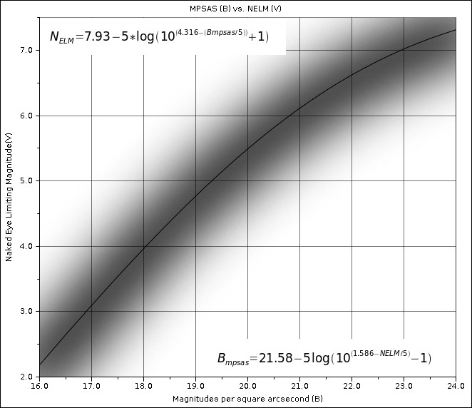

Μανούσος Δημοσιεύτηκε Σεπτέμβριος 7, 2010 Δημοσιεύτηκε Σεπτέμβριος 7, 2010 Μάνο νομίζω ότι όλα βασίζονται στη φόρμουλα υπολογισμού του NELM.Η φόρμουλα υπολογισμού NELM (Naked Eye Limited Magnitude) είναι: NELM = 7.93-5*log(10^(4.316-(Bmpsas/5))+1) Όπου Bmpsas είναι η ένδειξη του SQM. Αν προσέξουμε την εξίσωση η μέγιστη τιμή που παίρνουμε είναι το 7,93. Τι θέλω να πω. Ότι η κλίμακα του Bortle έχει ένα θεωρητικό όριο τα 8mag. Αν προσέξουμε εδώ: http://www.imo.net/visual/major/observation/lm έχει μια μέθοδο προσδιορισμού μετρώντας αστέρια σε μια συγκεκριμένη περιοχή. Παρατηρώντας τους πίνακες εδώ το όριο είναι 7,5mag. Βλέπουμε δηλαδή ότι εδώ το όριο το το έχουν ορίσει 7,5. Στην πρώτη εξίσωση μπορούμε κάλλιστα να αλλάξουμε τη σταθερά και να βάλουμε 10 μέγιστη τιμή αλλά αυτό δεν σημαίνει ότι υπάρχει ουρανός 10mag. Προφανώς ο Bortle έθεσε το όριο αυτό σαν απλό θεωρητικό όριο και όχι αντιπροσωπευτικό απαραίτητα σε πραγματικές μετρήσεις. Φιλικά -- Μανούσος ΔημήτρηςΟι κατασκευές μου:https://www.astrovox.gr/forum/viewtopic.php?t=22270https://www.astrovox.gr/forum/viewtopic.php?t=17643https://www.astrovox.gr/forum/viewtopic.php?t=19201
Efstathios Δημοσιεύτηκε Σεπτέμβριος 7, 2010 Δημοσιεύτηκε Σεπτέμβριος 7, 2010 Έχω κι εγώ το sky quality meter. Επειδή είχα ψάξει για μία σωστή μετατροπή σε NELM δεν υπάρχει. Η σταθερά στην φόρμουλα αυτή μπορεί να αλλάξει. Ο μετατροπέας σου δίνει μία χονδρική ένδειξη του NELM κάποιες φορές παραπάνω από αυτή που είναι. Εμένα ας πούμε το sqm στο χωριό στην Κορινθία είναι 20.60. Αυτό με την μετατροπή βγαίνει 5.8 mag, αλλά με το μάτι που έχω κάνει μετρήσεις έχω δεί οτι παίζει από 5.3-5.5 mag. Η μέτρηση πάντως που δείχνει το sqm είναι σταθερή και σημείο αναφοράς απο όπου και αν το χρησιμοποιούμε. Γι αυτό κάποιοι απλά λένε 21.00 sqm π.χ και δεν αναφέρουν mag. starrynights.blog

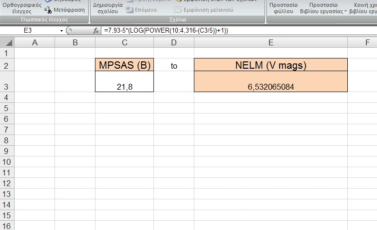

KonstantinosM Δημοσιεύτηκε Δεκέμβριος 20, 2010 Δημοσιεύτηκε Δεκέμβριος 20, 2010 Μάνο νομίζω ότι όλα βασίζονται στη φόρμουλα υπολογισμού του NELM.Η φόρμουλα υπολογισμού NELM (Naked Eye Limited Magnitude) είναι: NELM = 7.93-5*log(10^(4.316-(Bmpsas/5))+1) Όπου Bmpsas είναι η ένδειξη του SQM. Αν προσέξουμε την εξίσωση η μέγιστη τιμή που παίρνουμε είναι το 7,93. Τι θέλω να πω. Ότι η κλίμακα του Bortle έχει ένα θεωρητικό όριο τα 8mag. Αν προσέξουμε εδώ: http://www.imo.net/visual/major/observation/lm έχει μια μέθοδο προσδιορισμού μετρώντας αστέρια σε μια συγκεκριμένη περιοχή. Παρατηρώντας τους πίνακες εδώ το όριο είναι 7,5mag. Βλέπουμε δηλαδή ότι εδώ το όριο το το έχουν ορίσει 7,5. Στην πρώτη εξίσωση μπορούμε κάλλιστα να αλλάξουμε τη σταθερά και να βάλουμε 10 μέγιστη τιμή αλλά αυτό δεν σημαίνει ότι υπάρχει ουρανός 10mag. Προφανώς ο Bortle έθεσε το όριο αυτό σαν απλό θεωρητικό όριο και όχι αντιπροσωπευτικό απαραίτητα σε πραγματικές μετρήσεις. Δημήτρη έκανα μια μετατροπή της φόρμουλας που αναφέρεις για τον υπολογισμό ΒMPSAS => NELM (V mags), σε φόρμουλα για το Excel ώστε να γίνει εύκολο το να μπορεί κάποιος να την έχει μαζί του σε laptop ή σε pocket PC. Έχουμε λοιπόν =7,93-5*(LOG(POWER(10;4,316-(C3/5))+1)) όπου έχω αντικαταστήσει και το Bmpsas με το C3. To "C3" είναι τυχαία αναφορά κελιού και μπορούμε να ορίσουμε όποιο κελί θέλουμε. Αν κάποιος θα το χρησιμοποιήσει σε Αγγλικό Excel χρειάζεται αυτή τη φόρμουλα: =7.93-5*(LOG(POWER(10,4.316-(C3/5))+1)) εδώ έχω αλλάξει το κόμμα και το ερωτηματικό. Η φωτό είναι ένα παράδειγμα χρήσης της φόρμουλας στο Excel. Για τα υπόλοιπα που αναφέρεις βρίσκω τον συλλογισμό σου σωστό και σίγουρα μπορούμε να αλλάξουμε την σταθερά, αλλά δεν θα ωφελήσει κάπου. Το σημαντικό είναι ότι έτσι υπάρχει ένα πρακτικό όριο για πραγματικές μετρήσεις. Υπάρχει μια ασυμφωνία σε κάτι το οποίο με προβληματίζει πάρα πολύ και δεν ξέρω τί συμβαίνει. Δηλάδή, στην κλίμακα του bortle στο τελευταίο λινκ, για παράδειγμα στη μαύρη ζώνη, το εργαλείο πρέπει να δείχνει νούμερο 22 και λέει πως πρέπει να βλέπουμε 7,6-8 μαγκ αστέρια. Στον μετατροπέα όμως, το 22 βγάζει μόνο 6,6v mag. Οπότε μία απορία μεγάλη που έχω είναι: Σε πόσο καλύτερο ουρανό μπορούμε πραγματικά να πάμε; Υπάρχουν μέρη σε αυτόν τον κόσμο όπου μπορούμε να δούμε 8mag αστέρια με γυμνό μάτι; Μάνο η ερώτησή σου, έγινε και δική μου. Όσο και αν το έψαξα όμως, δεν υπάρχει κάποια απάντηση, ώστε να συμπεράνουμε από που προκύπτει ότι τα 22 Magnitudes per Square Arc Second αντιστοιχούν σε 7.6 με 8 magnitude όπως αναφέρεται στο link http://cleardarksky.com/lp/CksbrgPAlp.html?Mn=astrophysics. Δείχνει ότι είναι μια αυθαίρετη δήλωση. Είναι προφανές ότι δεν έχει χρησιμοποιηθεί κάποια μέθοδος μέτρησης και είναι κάποιου προσωπική άποψη. Έτσι και αλλιώς οι κλίμακες Bortle και η NELM είναι υποκειμενικές μέθοδοι βασιζόμενες στη κρίση του ανθρώπου. Η εικόνα παρακάτω δείχνει την σχέση τους κατά προσέγγιση. Σίγουρα υπάρχουν σκοτεινότεροι ουρανοί από το 21,8 .Τώρα, το σε πόσο σκοτεινό ουρανό μπορούμε να πάμε είναι μια καλή ερώτηση. Το αν μπορούμε να δούμε 8 mag έχει εν μέρει απάντηση, αν αναλογιστούμε την μέτρηση του παρατηρητή στην Σαχάρα ο οποίος μέτρησε 22,15 (6.7 mag). Η μέτρηση (κατά τον κατασκευαστή του SQM Anthony Tekatch) είναι κατά πάσα πιθανότητα αξιόπιστη χωρίς κάποια υπερβολή. Νομίζω ότι αυτό μας απαντάει σε ένα βαθμό, στην ερώτησή σου. BMpsas σε Nelm στο Excel Η σχέση κλίμακας BMPSAS και NELM Φιλικά - Ντίνος Μακρόπουλος *Όλα τα ταξίδια κάποια μέρα θα τελειώσουν. Βρες το σύμπαν μέσα σου και μπορείς να ταξιδεύεις για πάντα*.Prem Rawat
