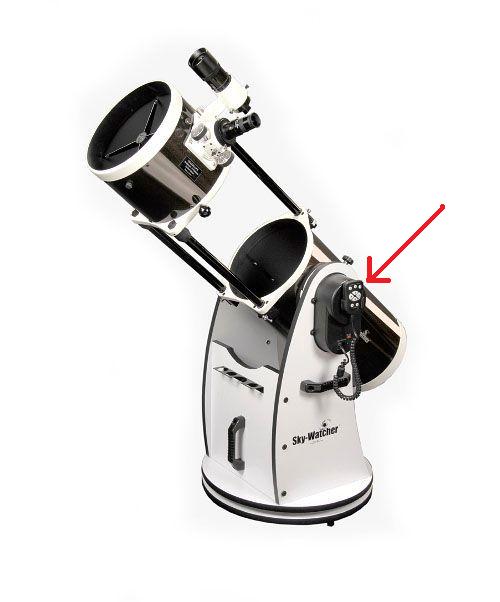

fonara Δημοσιεύτηκε Δεκέμβριος 18, 2010 Δημοσιεύτηκε Δεκέμβριος 18, 2010 Καλησπέρα θα ήθελα την γνώμη σας και την εμπειρία σας σχετικά με το autotracking.Από την πρώτη μέρα που έβγαλα το τηλεσκόπιο για παρατήρηση δεν δούλεψε το autotracking ενώ το μοτέρ δουλεύει κανονικά με το χειριστείριο όταν κάνω την διαδικασία για το autotracking τίποτα και κάνω ακριβώς ότι λένε οι οδηγίες και μάλιστα έχω προσπαθήσει πάρα πολλές φορές.Εάν έχει κάποιος καμιά ιδέα ή γνώση επί του θέματος να την πει είμαι όλος αυτιά.

fonara Δημοσιεύτηκε Δεκέμβριος 19, 2010 Συγγραφέας Δημοσιεύτηκε Δεκέμβριος 19, 2010 Όταν κουνάω το τηλεσκόπιο με το χειριστείριο ακούω βζζζζζ των μοτέρ κανονικά σε όλες τις κινήσεις του τηλεσκοπίου.Έβάλα τον Δία καθώς και άλλους στόχους και ενεργοποίησα το autotracking χωρίς καμία απολύτως κίνηση του τηλεσκοπίου και μετα απο λίγα λεπτά ο στόχος όχι είχε φύγει από το κέντρο είχε χαθεί και από το οπτικό πεδίο εντελώς.Όταν ξεκινάει το tracking αναβοσβήνει στο χειριστήριο το ανάλογω κουμπί με την ταχύτητα παρακολούθησης δεν λέει ότι πέτυχε η ευθυγράμιση (φαντάζομαι). Η τροφοδοσία που χρησιμοποιώ είναι ένας μετασχηματιστής ιδίας κατασκευής των 12V με μπαλαντέζα από το σπίτι.

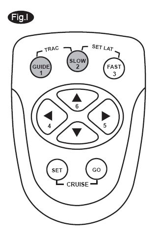

kkokkolis Δημοσιεύτηκε Δεκέμβριος 19, 2010 Δημοσιεύτηκε Δεκέμβριος 19, 2010 To activate the TRACKING FUNCTION, you must first find the astronomicalobject you are seeking. The preferred method of finding objects is called"star-hopping" and there is much written on this method. Remember, you mustused the Hand Control unit to move the telescope as you cannot move itmanually. When you are ready to track (when the object is in the center of thefield of view), press the "Guide" and "Slow" buttons in combination and trackingwill be activated (Fig.l). When you want to cancel "tracking" and slew in higherspeed, press the same button combination. Note that when tracking isactivated, one of the "Guide", "Slow" or "Fast" buttons will flash.When the tracking is "on", use the Slow (4x) and Fast (8x) speeds tocenter objects in the eyepiece for astronomical objects. With tracking"off", use the Guide (32x) and Slow (64x) speeds to center astronomicalobjects in the finderscope, and the Fast (800x) for general slewing to getto objects quickly. Πατάς λέει ταυτοχρόνως τα Guide & Slow για να παρακολουθήσει. Το κάνεις έτσι; Οὖτιν με κικλήσκουσι My Optics

kkokkolis Δημοσιεύτηκε Δεκέμβριος 19, 2010 Δημοσιεύτηκε Δεκέμβριος 19, 2010 Πρέπει να το έχεις αποκλειστικά στην ταχύτητα Guide, 1x, ώστε να παρακολουθεί.Ξαναρωτώ, πέρασες συντεταγμένες; Setting the local latitude for accurate trackingSetting the local latitude is not required to track an astronomical object but it greatlyenhances the tracking accuracy. It requires that you know the latitude of theobserving site. To set the latitude for the Northern Hemisphere, use the directionalbuttons to adjust the telescope tube until the latitude scale reads 0. Turn off thepower and turn it back on again. Now use the hand control to move the telescopetube until the latitude scale reads your local latitude. Press the "Fast" and "Slow"buttons simultaneously to store the local latitude into the system (Fig.i).For Southern Hemisphere, use the direction buttons to adjust the telescope tubeuntil the latitude scale reads your local latitude. Turn off the power and turn it backon again. Now use the directional buttons to move the telescope tube until thelatitude scale reads 0. Press "Fast" and "Slow" buttons simultaneously to store thelocal latitude into the system (Fig.i).Setting the local latitude only needs to be done once. The information will be storedin the hand control even when the power is turned off.Use the same or key to end adjusting scale reading to 0 degree and setting your locallatitude. This will help eliminate the influence of mechanical backlash. For example, if key isthe last key that you used to set the scale to 0 degree, you should also use key as the lastkey for setting the scale reading to your local latitude.Hand Control Οὖτιν με κικλήσκουσι My Optics
