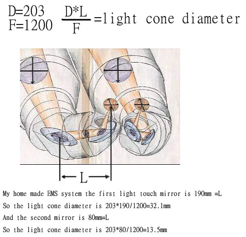

KARAVATZIO Δημοσιεύτηκε Δεκέμβριος 20, 2010 Συγγραφέας Μοιραστείτε Δημοσιεύτηκε Δεκέμβριος 20, 2010 Κατι σαν το δεξια ελεγα με 2 διαγωνιους το καθ ενα.http://www.cloudynights.com/ubbthreads/showflat.php/Cat/0/Number/2281373/page/5/view/collapsed/sb/5/o/all/fpart/1 [/img] Σύνδεσμος για σχόλιο Κοινή χρήση σε άλλους ιστότοπους More sharing options...
