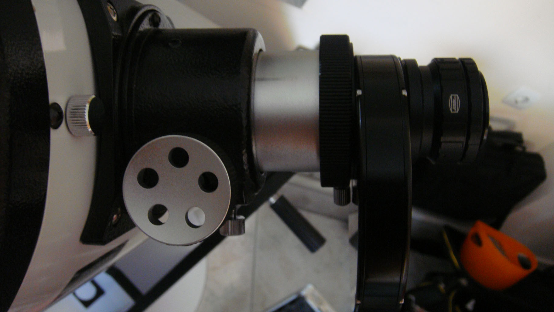

kkokkolis Δημοσιεύτηκε Αύγουστος 2, 2011 Δημοσιεύτηκε Αύγουστος 2, 2011 Λοιπόν, με το δικό μου SW 8'' f/6 κανένας φακός 1.25'' που δοκίμασα δεν εστίασε. Δοκίμασα Hyperion 24 & 17, Hyperion Zoom, Radian 8, Nagler 12, ES82 6.7 & 4.7. Απογοητεύτηκα και σταμάτησα να δοκιμάζω, θα πρέπει να δω και τους ορθοσκοπικούς και Plossl μιαν άλλη νύκτα.Πάντως, με χαμηλότερου προφίλ εστιαστή, όπως η μετατροπή που συζητούμε αλλού, πιστεύω θα εστιάζουν οι περισσότεροι. Οὖτιν με κικλήσκουσι My Optics
KonstantinosM Δημοσιεύτηκε Αύγουστος 2, 2011 Συγγραφέας Δημοσιεύτηκε Αύγουστος 2, 2011 Θα βρεθεί η άκρη δεν μπορεί ίδια τηλεσκόπια να έχουν αυτές τις διαφορές. Δηλαδή το setup είναι το ίδιο με αυτό που έχω στην 1η φωτογραφία του τηλεσκοπίου στην 1η σελίδα του θέματος (image 12053); Πάνω στο στρογγυλό πλαστικό με τα ασημένια βιδάκια, που δεν μπορούσες να ξεβιδώσεις με το χέρι, έχεις το κωνικό 1,25" και μετά τον τροχό των φίλτρων; Φιλικά - Ντίνος Μακρόπουλος *Όλα τα ταξίδια κάποια μέρα θα τελειώσουν. Βρες το σύμπαν μέσα σου και μπορείς να ταξιδεύεις για πάντα*.Prem Rawat
kkokkolis Δημοσιεύτηκε Αύγουστος 2, 2011 Δημοσιεύτηκε Αύγουστος 2, 2011 Όχι, το setup δεν ήταν ίδιο. Το δικό μου ήταν Κωνικό 2''- Antares Twist Lock- Κάννη 1.25''- Τροχός- Baader Click Lock 1.25''. Αρκετά διαφορετικό. Θα δοκιμάσω και το δικό σου σύντομα. Μέσα σε 2:30' δοκίμασα τόσα πράγματα που ζαλίστηκα.ΥΓ: Τελικά το ξεβιδωσα Οὖτιν με κικλήσκουσι My Optics
KonstantinosM Δημοσιεύτηκε Αύγουστος 2, 2011 Συγγραφέας Δημοσιεύτηκε Αύγουστος 2, 2011 Οκ καταλαβαίνω. Αν δεν δουλέψει αυτό, να υπενθυμίσω να δοκιμαστεί και αυτό http://www.astrovox.gr/forum/viewtopic.php?p=167356#167356 να αφαιρεθούν δηλαδή όσα γίνεται, για να κοντύνει. Περιμένω feedback όποτε κάνεις την δοκιμή. Φιλικά - Ντίνος Μακρόπουλος *Όλα τα ταξίδια κάποια μέρα θα τελειώσουν. Βρες το σύμπαν μέσα σου και μπορείς να ταξιδεύεις για πάντα*.Prem Rawat

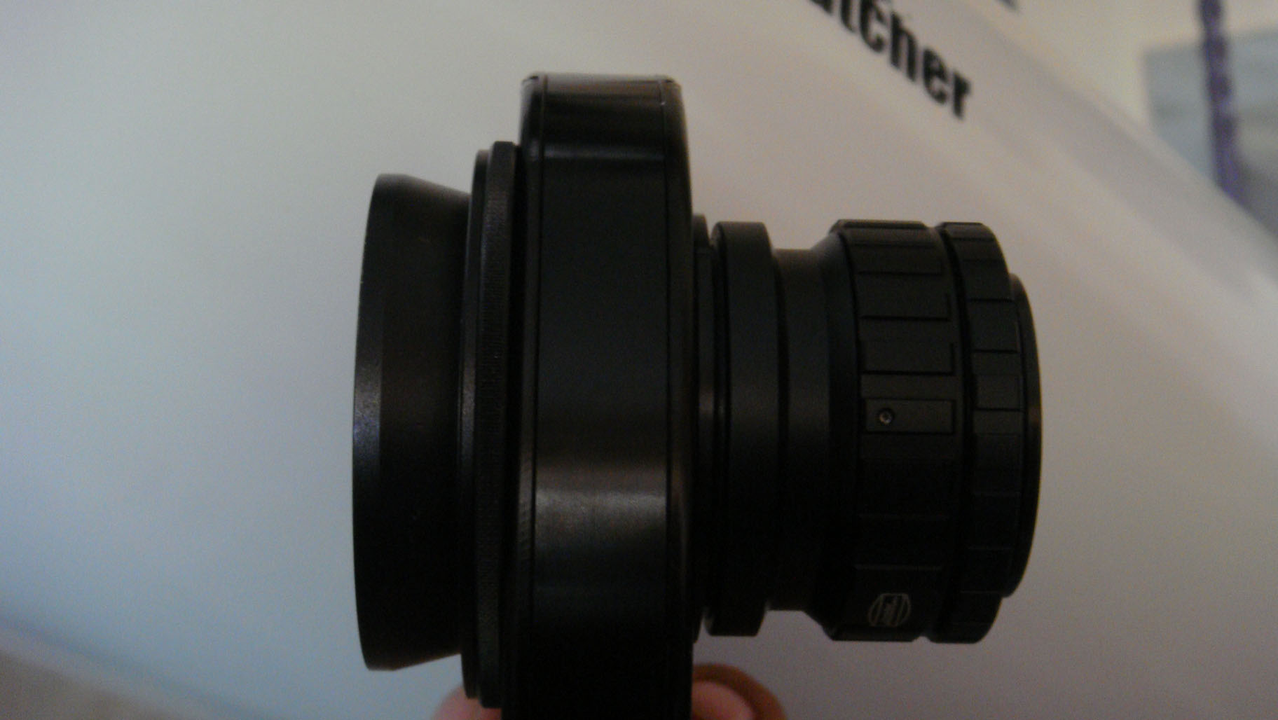

kkokkolis Δημοσιεύτηκε Αύγουστος 6, 2011 Δημοσιεύτηκε Αύγουστος 6, 2011 Προχώρησα ένα βήμα προς την λύση καθώς εστίασαν ορισμένοι φακοί, αλλά όχι όλοι. Συγκεκριμένα ξεβίδωσα τον μητρικό προσαρμογέα 1.25'' του τηλεσκοπίου και βίδωσα το κάτω τμήμα με τον κωνικό δακτύλιο απ' ευθείας επάνω στον τροχό. Από την άλλη έμεινε το click lock. Αποτέλεσμα: Εστιάζουν οι Explore Scientific και οι Plossl- Erfle αλλά όχι οι Hyperions και ο Nagler 12. Αλλά αυτή την φορά οι Hyperions ήθελαν λίγο ακόμη για να εστιάσουν, πράγμα που σημαίνει πως πλησίασα το ιδανικό ύψος. Επειδή ήμουν με παρέα και ήθελα να κάνω και παρατήρηση δεν έκανα συστηματική εργασία. Αμέλησα να δω καν αν χρειάζομαι εσεστίαση ή εξεστίαση. Ακόμη και αν λυνόταν το πρόβλημα τραβώντας τους φακούς λίγο έξω. Τέλος πάντων, σε δουλειά να βρισκόμαστε, θα ξαναδοκιμάσω αύριο- μεθαύριο.Βάζοντας απ' ευθείας τον προσαρμογέα στην κάτω επιφάνεια του τροχού, το Orion Ultrablock που διαθέτει υψηλότερη στεφάνη από τα άλλα φίλτρα ''έβρισκε'' πάνω στο σπείρωμα του προσαρμογέα και ο τροχός δεν λειτουργούσε. Το πρόβλημα λύθηκε εύκολα όταν παρέμβαλα ανάμεσα στον τροχό και τον προσαρμογέα έναν αποστάτη τον οποίο διαθέτει ο τροχός μου.Θα πάω να μετρήσω το ύψος κάθε υλοποίησης, μήπως βοηθήσει. Κωνσταντίνε, ποιούς φακούς έχεις δοκιμάσει συγκεκριμένα στο δικό σου σύστημα; Οι ES82 μοιάζουν με τους Nagler T6, άρα ίσως έχω φθάσει το επίπεδο της δικής σου λύσης. Έχεις δοκιμάσει Hyperions; Στον εστιαστή Το σύστημα: Κωνικός δακτύλιος-> αποστάτης-> τροχός-> Baader Clicklock Οὖτιν με κικλήσκουσι My Optics
KonstantinosM Δημοσιεύτηκε Αύγουστος 6, 2011 Συγγραφέας Δημοσιεύτηκε Αύγουστος 6, 2011 Όχι Hyperions. Μόνο Nagler, Siebert Starsplitter, UO H.D. Abbe, Baader zoom 8-24X και τους εργοστασιακούς του SW. Όλοι ταιριάζουν μια χαρά στο δικό μου setup. Από την φωτογραφία δείχνει ότι είναι πρόβλημα μεγάλου ύψους του cklicklock μπροστά. Έχεις πέσει στην περίπτωση που μοιάζει να μη μπορείς να τα έχεις όλα. Αν φτιάξεις μια υποδοχή όπως του κατασκευαστή δεν θα έχεις πρόβλημα. Αλλά θα μου πεις, χάνεις τα πλεονεκτήματα του cklicklock. Νομίζω ότι αν δεν βρεις αντίστοιχη λύση του cklicklock με χαμηλότερο προφίλ (δεν βγάζει; ) το τελευταίο είναι ρίξεις μια ματιά σε χαμηλότερο εστιαστή. 1.Πόσο είναι το ύψος του cklicklock? 2.Γιατί δεν δοκιμάζεις χωρίς τον cklicklock κρατώντας τον φακό στο χέρι να μετρήσεις τις αποστάσεις που χρειάζεσαι; Για να μη παιδεύεσαι άλλο. Φιλικά - Ντίνος Μακρόπουλος *Όλα τα ταξίδια κάποια μέρα θα τελειώσουν. Βρες το σύμπαν μέσα σου και μπορείς να ταξιδεύεις για πάντα*.Prem Rawat
kkokkolis Δημοσιεύτηκε Αύγουστος 8, 2011 Δημοσιεύτηκε Αύγουστος 8, 2011 Έκανα τις παρακάτω μερήσεις, υπολογίζοντας μόνο τα τμήματα που εξέχουν από τον εστιαστή: Προσαρμογέας SW 2.00'': 36mmΠροσαρμογέας SW 1.25'': 36mm(άρα τόσο θέλει η SW να είναι το μήκος για άνετη εστίαση)Κωνική φούστα προσαρμογέα SW 1.25'': 17mmBaader ClickLock 1.25''/T2: 31mmΤροχός ATIK 1.25'': 20mmΠροσαρμογέας Antares Twistlock 2.00'' to 1.25'': 10mm 1η δοκιμήΠροσαρμογέας 2.00'' + Antares + Τροχός + Baader: 97mmΠολύ μακράν του μητρικού 36mm!2η δοκιμήΚωνική φούστα προσαρμογέα + Τροχός + Baader: 68mm Πλησιάσαμε!Η φούστα με τον Τροχό είναι 37mm, δηλαδή ιδανικά.Τώρα, αν αντί του Baader έβαζα έναν άλλο υποδοχέα φακών 1.25'', 10 ή 20mm θα λυνόταν το πρόβλημα.2 τέτοιοι υποδοχείς που έχω (με βιδάκια) δεν προσαρμόζονται στον τροχό.Η λύση του Κωνσταντίνου: προσαρμογέας 1.25'' + Τροχός είναι 56mm αλλά εκεί προστίθεται και ένας υποδοχέας που φαίνεται ελαφρώς βραχύτερος του Baader. Πρέπει να φθάνει τα 80mm, έτσι; Υποθέτω ούτε σε σένα θα εστιάζουν οι Hyperions Κωνταντίνε. Απλώς ήθελα ένα ερευνητικό φακό 1.25. Ο Agena 20mm μόνο δουλεύει, αλλά υπολείπεται ποιοτικώς του Hyperion 24mm.Εστιάζει άραγε ο Televue Panoptic 24mm στα 68mm; (Τάσο, δοκιμή)Θα εστιάζει ο νέος Meade UWA 5000 20mm 1.25'';Υπάρχει προσαρμογέας T2 to 1.25'' ύψους 20mm; Ιδού αι απορίαι. Οὖτιν με κικλήσκουσι My Optics
KonstantinosM Δημοσιεύτηκε Αύγουστος 8, 2011 Συγγραφέας Δημοσιεύτηκε Αύγουστος 8, 2011 Στο δικό μου setup στις φωτογραφίες: Προσαρμογέας SW 2": δεν τον χρησιμοποιώ καθόλου.Κωνική φούστα για τον προσαρμογέα SW 1.25": προσθέτει ύψος μόνο 4mm ότι είναι δηλ πάνω από το βασικό δαχτυλίδι στήριξης προσαρμογέων (με τα 2 βιδάκια που είναι μόνιμα πάνω στον εστιαστή).Αφαιρώντας το ένα υποδοχέα τροχού προς το εστιαστή και βάζοντας τον τροχό απ' ευθείας στην κωνική φούστα... αφαιρούνται τα 4mm γιατί βιδώνουν μέσα στον τροχόΤροχός με υποδοχέα προσοφθάλμιου: 48mm. Σύνολο 48 mm. http://www.astrovox.gr/forum/viewtopic.php?p=167356#167356 και [fullalbumimg]13105[/fullalbumimg] Έχουμε διαφορές. Υποθέτω ούτε σε σένα θα εστιάζουν οι Hyperions Κωνταντίνε. P.S. Ο zoom 8-24 θεωρείται Hyperion? EDIT:Ξαναβλέποντας τις μετρήσεις και τις φωτογραφίες πιο πάνω, έχεις πάνω από τον εστιαστή:τροχός: 20 mmBaader ClickLock 1.25': 31mm Δηλαδή 51 σε σχέση με τα 48mm που έχω εγώ. Δεν είναι διαφορά αυτή για να μην εστιάζουν.Το να χρειάζεται να βγουν πιο έξω οι Hyperions αντί για να μπουν πιο μέσα και να χαμηλώσουν, το έχουμε αποκλείσει σωστά; Φιλικά - Ντίνος Μακρόπουλος *Όλα τα ταξίδια κάποια μέρα θα τελειώσουν. Βρες το σύμπαν μέσα σου και μπορείς να ταξιδεύεις για πάντα*.Prem Rawat
