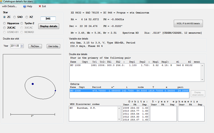

Ναι είναι πολύ καλό φαινόμενο, ορατό απ' όλον τον ελλαδικό χώρο. Ο αστέρας είναι μεταβλητός και διπλός:
Mv = 3.49, Mb = 5.36, Mr = 2.51 Spectrum M3 Dia: .0116"
eta Gem, 3.15 to 3.9, V, Type SRA+EA, Period 232.9 days, Phase 65 %
Star is the primary of the following pair
Name Cmpt Yr1 Yr2: PA1 PA2 : Sep1 Sep2 : Mag1 Mag2: #1 #2 mean
BU 1008 1881 2006: 300.0 256.0: 1.100 1.700: 3.52 6.15: R 946 X 85102
Η τροχιακή περίοδος του αστρικού συστήματος είναι 473.7 έτη

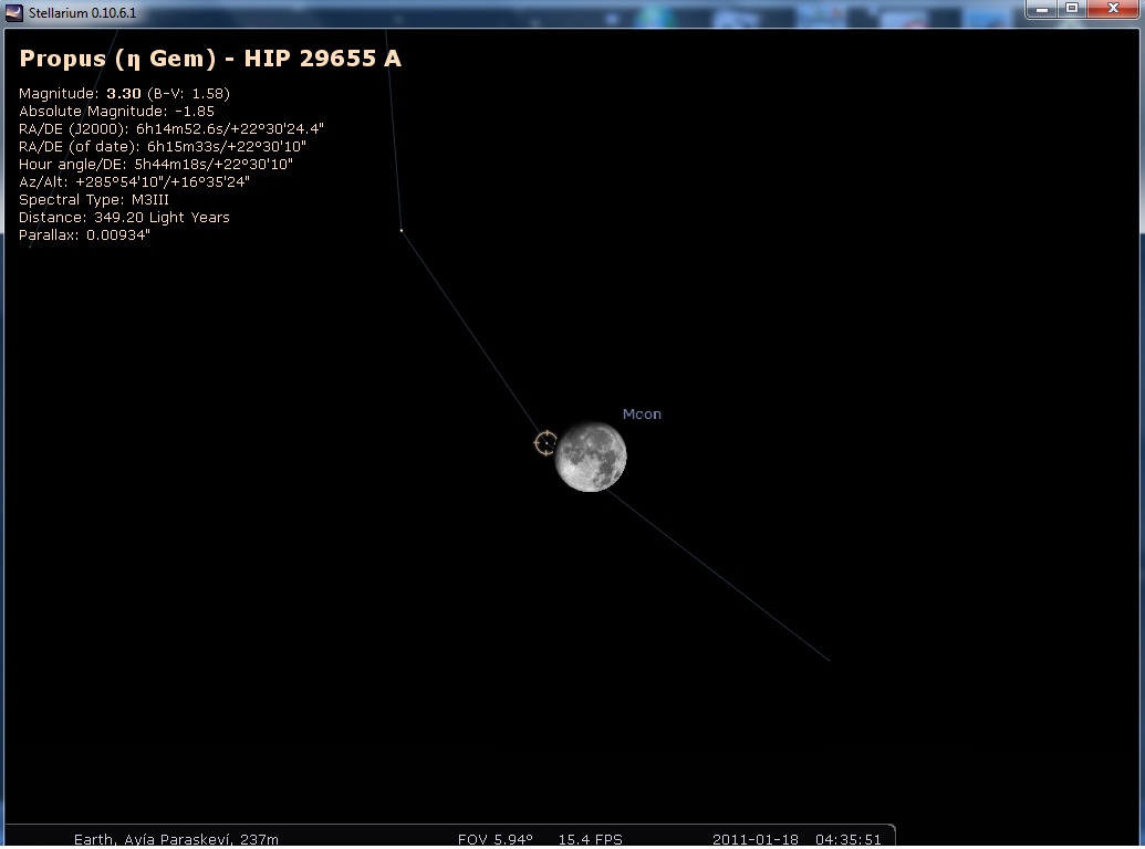

Σήμερα είναι μην μπερδευτεί κανείς και βγει αυριο,
~04:38 ξημερώματα 18 Ιανουαρίου

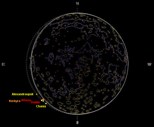

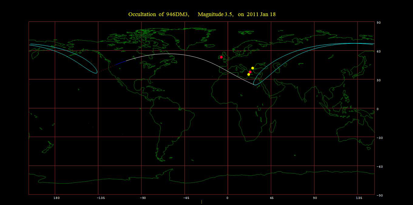

Θέσεις απόκρυψης του αστέρα στο σεληνιακό χείλος για διάφορες τοποθεσίες και η φαινόμενη προβολή του διπλού Propus A & B.
Πλάτων
Από τα παραπάνω σχήματα φαίνεται κάτι που δεν είχα προσέξει αρχικά (σόρυ Τόλη!):
Λόγω της προβολής της σκιάς του μονοπατιού της συγκεκριμένης απόκρυψης πάνω στη Γη, οι θέσεις του Propus (eta Gem) πάνω στο σεληνιακό χείλος για Αθήνα και Δουβλίνο διαφέρουν μόνο κατά δύο μοίρες - Αθήνα PA (position angle)=136 - Δουβλίνο PA=138.
Αυτό σημαίνει ότι δεν είναι δυνατόν να εξαχθούν από παρατήρηση δύο τομές του αστρικού συστήματος ικανές να προσδιορίσουν τα PA και Separation των μελών του διπλού αστέρα. Για να γίνει αυτό χρειάζεται η διαφορά PA της θέσης του αστέρα στο σεληνιακό χείλος να είναι τουλάχιστον 10 μοίρες (ιδανικά 90 μοίρες).
Η Κέρκυρα επίσης θα έχει PA=137 μοίρες, οπότε δεν έχει καμιά ουσιαστική διαφορά.
Πληροφοριακά, η διαφορά PA ανάμεσα σε Χανιά και Αλεξανδρούπολη είναι 15 μοίρες (Αλεξανδρούπολη PA=127, Χανιά=142). Εάν γινόταν παρατήρηση με watec/gps από τις δύο αυτές πόλεις θα έβγαινε κάποιο αποτέλεσμα.
Δε θέλω να σας αποθαρρύνω ως προς την παρατήρηση, απλά δε θα μπορέσουμε να βγάλουμε data.
Πάντως, έτσι κι αλλιώς όμως θα είναι μια πολύ ωραία παρατήρηση, για όποιον θέλει να την κάνει.
Στην οπτική παρατήρηση το ωραίο είναι ότι η απόκρυψη δε θα είναι στιγμιαία, αλλά σε δυο φάσεις (σε 1-1.5 sec). H απόκρυψη του κύριου μέλους, Propus A, στη δεύτερη φάση, θα γίνει αντιληπτή από τον παρατηρητή ως "ρούφηγμα" του φωτός του αστέρα από τη Σελήνη. Εντυπωσιακό φαινόμενο, όπως περίπου γίνεται και στις αποκρύψεις του Αντάρη.

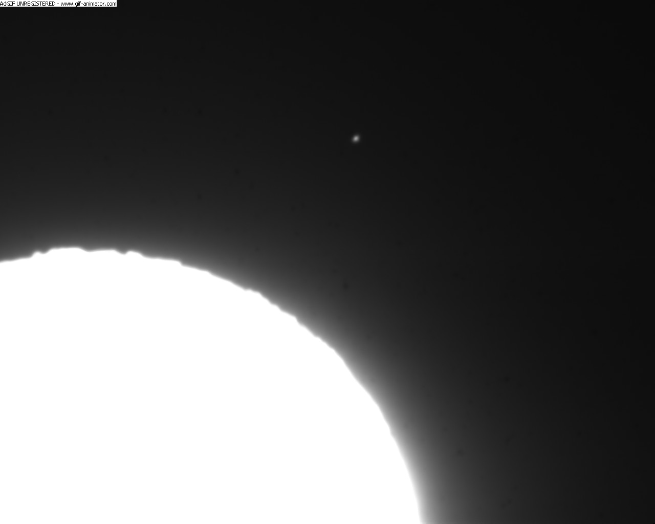

Έχουμε και λέμε..σήμερα για πρώτη φορά στην ζωή μου παρατήρησα απόκρυψη και μπορώ να πως είμαι αρκετά ικανοποιημένος!! Δυστυχώς δεν είχα χρόνο να στήσω τον βαρύ εξοπλισμό ώστε να έχω ένα σεβαστό αποτέλεσμα αλλά δεν με πειράζει η προσπάθεια μετράει πάνω απ'όλα!! Ο εξοπλισμός που χρησιμοποίησα ήταν η οδηγητική μου κάμερα QHY-5 με το bresser από τα lidl πάνω στην astro-3 , μοτεράκι δεν υπήρχε έτσι όλη η δουλειά έγινε με το χέρι!! Σύνολο τραβήχτηκαν 20 video των 10 καρέ το καθένα, έπειτα stack το καθένα ξεχωριστά στο registax και μετά στο startrails για να βγει το .avi ενώ για το animation χρησιμοποιήθηκε το advanced gif animator!! Το seeing πιστεύω ήταν αρκετά χάλια και το focus απαράδεκτο!! Στην επόμενη θα είμαι πιο προετοιμασμένος αφού δεν κοίταξα καν την ώρα της καταγραφής αν και πρέπει να ήταν 4.42 περίπου!! Καλή σας νύχτα! Over!
ΥΓ. Υπάρχει κάποιο tip το φεγγάρι να μην βγαίνει καμένο ώστε το αποτέλεσμα να είναι και αισθητικά ωραίο? Δυστυχώς για να φανεί ο αστέρας έπρεπε να ανεβάσω την έκθεση με αποτέλεσμα να καίγεται!!
Μπράβο Παναγιώτη, συγχαρητήρια!
Το πιάσαμε επίσης ο Τόλης κι εγώ σε βίντεο.
Για το ερώτημά σου έχουμε ήδη απαντήσει σε προηγούμενα post:
Επειδή πρόκειται για κόκκινο γίγαντα M3, συνιστάται η οπτική παρατήρηση του φαινομένου με κόκκινο φίλτρο και η ψηφιακή καταγραφή του με υπέρυθρο φίλτρο, μιας και η Σελήνη θα είναι πολύ γεμάτη.
Θα ήταν καλό επίσης να δοκιμαστεί η χρήση φίλτρου Ηα για
την αποφυγή κορεσμού σε "μεγάλα" τηλεσκόπια (από 10 ίντσες και πάνω).
Αυτό θα βοηθήσει και στη μείωση του διάχυτου σεληνόφωτος.
Αργότερα σήμερα θα ανεβάσω βιντεάκι και θα δεις τη διαφορά στην πράξη.
