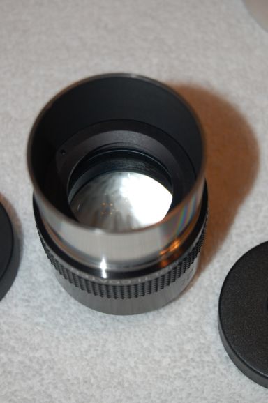

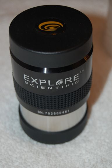

kkokkolis Δημοσιεύτηκε Ιανουάριος 31, 2011 Δημοσιεύτηκε Ιανουάριος 31, 2011 Οι 4.7 και 6.7 θεωρούνταν οι καλύτεροι της προηγούμενης σειράς (μανιτάρια). Εύχομαι να βγουν καλοί. Έτσι, για να σας πειράξω λίγο και επειδή μου άρεσε το... φόντο: Οὖτιν με κικλήσκουσι My Optics
