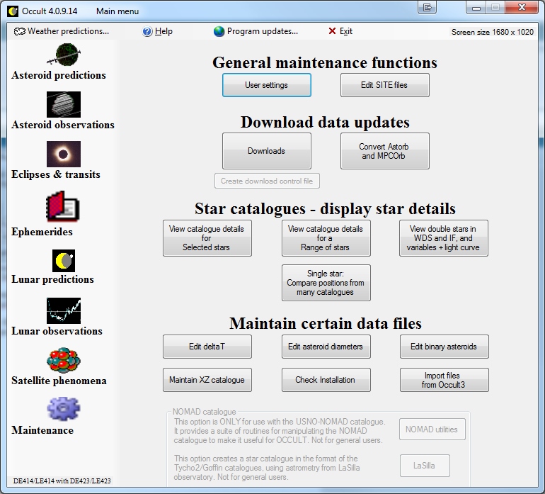

Bi2L Δημοσιεύτηκε Ιανουάριος 20, 2011 Δημοσιεύτηκε Ιανουάριος 20, 2011 Αν και για το Occult4 έχουμε εχουμε γραψει και γράφουμε αρκετές φορες, δεν έχουμε δημιουργήσει ένα Θεμα μόνο για αυτο. (υπάρχει αλλο ένα για το Occult-3.6 αλλά... anyway) απο εδω μπορούμε να κατεβάσουμε την τελευταία εκδοση, προς το παρόν είναι η v4.0.9.18http://www.lunar-occultations.com/iota/occult4.htm Το πρόγραμμα για όποιον δεν γνωρίζει είναι απλα το Τέλειο εργαλείο για την πρόβλεψη Επιπροσθήσεων, Αποκρύψεων κ.τ.λ. Για αρχη ίσως δυσκολέψει κάποιους αλλα μετα θα καταλάβουν ότι δεν είναι κατι δύσκολο. Το Πρόγραμμα έχει 8 κύριες Λειτουργίες οι οποίες είναι σχετικά άπλες, και πραγματικά αξίζει κάποιος να ασχοληθεί με αυτο Για αρχή αφυ το εγκαταστήσετε θα πρέπει να κατεβάσετε να κατεβάσετε και να ενημερώσετε την βάση δεδομένων του προγραματος αλλά και να περάσετε τα προσωπικά σας στοιχεία ιδικά τις περιοχές που που παρατηρείτε συνήθως, αφού θα πρέπει να πάρουμε πρόγνωση για κάποιο συγκεκριμένο μήκος/πλάτος. Αυτα προς το παρόν, πιστεύω ότι ο Βαγγέλης ή ο Τόλης μπορούν να συμπληρώσουν τίποτα παραπάνω αν χρειαστεί Βασίλης ΜεταλληνόςOO 16 1600 f4ΟΟ 12.5 1525 f4.8 NEQ6TOA130 1000 f7.7 ΕΜ200ED80 600 f7.5, Vixen9x63Canon eos 6D, Sony a7s2, Wat120n+,Asi1202009年7月22號日食 - 2017 Aug 21www.metallinos.net

alepohori Δημοσιεύτηκε Ιανουάριος 20, 2011 Δημοσιεύτηκε Ιανουάριος 20, 2011 Στο "Search for occultations" καθορίζω τα επιθυμητά κριτήρια και το βάζω να ψάξει για αποκρύψεις. Όταν τελειώσει, μου βγάζει επιγραμματικά τις προβλέψεις που βρήκε. Μετά πάω στον φάκελο που έχει σώσει το αρχείο .txt στο οποίο είναι γραμμένες σε μορφή κειμένου οι προβλέψεις αυτές. Το αρχείο όμως αυτό είναι πολύ δυσνόητο. Τι άλλες επιλογές έχω να δω τις προβλέψεις αυτές; Δημήτρης Καπετανάκης CGCG108-138: Mag 15.5v, να τ'αφήσω; Πολλά τα mag Άρη! Το flickr μου
vtsamis Δημοσιεύτηκε Ιανουάριος 20, 2011 Δημοσιεύτηκε Ιανουάριος 20, 2011 Δημήτρη το αρχείο .txt ΔΕΝ το ανοιγουμε με κειμενογράφο, αλλά με το OCCULT:Asteroid Predictions --> Display Occultations --> Plot Eventsκαι σου ανοίγει παράθυρο για File Open.(πριν πατήσεις Plot Events, μπορείς να ρυθμίσεις παραμέτρους σε ένα ή περισσότερα από τα Selection Criteria - αν χρειάζεται) Κλικ στο .txt αρχείο που θες και σου βγάζει χάρτη με μονοπάτι και infos (τους γνωστους χάρτες τύπου Preston και EAON) Αν έχει παραπάνω από ενα events, προχωράς Next με F8 και Previous με Shift + F8. Bαγγέλης https://ui.adsabs.harvard.edu/search/q=%20author%3A%22tsamis%2C%20v.%22&sort=date%20desc%2C%20bibcode%20desc"Αστέρας εισαθρείς, αστήρ εμός. Είθε γενοίμην ουρανός, ως πολλοίς όμμασιν εις σε βλέπω."Πλάτων

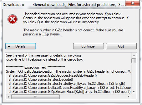

Bi2L Δημοσιεύτηκε Ιανουάριος 21, 2011 Συγγραφέας Δημοσιεύτηκε Ιανουάριος 21, 2011 Ο "Interferometric catalog" κατεβαίνει κανονικάΤο κατέβασμα του "Interferometric catalog" μου γίνεται φυσιολογικά, δεν έχει κολλήσει ποτέ.Έχεις κάνει όλα τα άλλα συνιστώμενα updates?Το προβλημα είναι ότι το έχω εγκατεστημένο 6 υπολογιστές και ΔΕΝ δουλεύει σε κανέναν και σε όλους πέρνω το ίδιο σφαλμα: "Photo" Ναι Βαγγέλη, έχω κατεβάσει όλα updates. Βασίλης ΜεταλληνόςOO 16 1600 f4ΟΟ 12.5 1525 f4.8 NEQ6TOA130 1000 f7.7 ΕΜ200ED80 600 f7.5, Vixen9x63Canon eos 6D, Sony a7s2, Wat120n+,Asi1202009年7月22號日食 - 2017 Aug 21www.metallinos.net
KonstantinosM Δημοσιεύτηκε Ιανουάριος 21, 2011 Δημοσιεύτηκε Ιανουάριος 21, 2011 Μοιάζει σαν να υπάρχει πρόβλημα στο NET Framework . Αλλά και στα 6 ; Τέλος πάντων κάνε μια δοκιμή και αναβαθμίσου. http://www.microsoft.com/downloads/en/details.aspx?FamilyID=9cfb2d51-5ff4-4491-b0e5-b386f32c0992&displaylang=en - Επίσης πριν την έναρξη του προγράμματος σταμάτησε τις ασπίδες και οποιοδήποτε scanner. - Υπάρχει περίπτωση να έχουν κατέβει όλοι οι κατάλογοι και να σου βγάζει error γιατί τον έχει ήδη; - Επανεγκατάσταση του προγράμματος αφού βεβαιωθείς ότι διαγράφηκε ο φάκελος με τα αρχεία δεδομένων. - Τέλος αν δεν βγάλεις άκρη, μάλλον φταίει το νέο σου τηλεσκόπιο. Εκτός θέματος... τι έχεις κάνει με 6 PC; Θέλεις να βάλεις δίκτυο σε όλη την Κέρκυρα; Φιλικά - Ντίνος Μακρόπουλος *Όλα τα ταξίδια κάποια μέρα θα τελειώσουν. Βρες το σύμπαν μέσα σου και μπορείς να ταξιδεύεις για πάντα*.Prem Rawat
Bi2L Δημοσιεύτηκε Ιανουάριος 22, 2011 Συγγραφέας Δημοσιεύτηκε Ιανουάριος 22, 2011 Κωνσταντίνε σε ευχαριστώ, αλλά δεν κάναμε τίποτα οπότε θα δοκιμάσω το Uninstall, καθάρισμα και πάλι Install, αν και ηθελα να αποφύγω αυτή την διαδικασία γιατι θα πρεπει να γίνει Χ6 συν ότι θα πρέπει να ξαναπεράσω τις ρυθμίσεις και να κάνω updates.Anyway ας μην το κουράζω το θεμα, θα δω τι μπορω να κάνω. Τώρα σχετικά με τις ρυθμίσεις γνωρίζει κανείς εαν στην καρτέλα με τα προσωπικά στοιχεία αλλάζουμε και κανένα αλλο πεδίο;;π.χ. εγω εχω ορίσει τον UCAC3 στους προαιρετικούς χάρτες.να αποθηκεύει σε PNG και όχι σε Jpeg.αλλά μετά αρχίζω και τα χάνω λίγο... υπάρχει καμιά άλλη ρύθμιση η οποία μπορεί να βελτιστοποίηση την απόδοση, την ακρίβεια προγνώσεις ή την απεικόνιση του προγράμματος;;Μέτα έχω προσθέσει στους χάρτες στο "Edit SITE files" όλα τα σημεία στα οποία πηγαίνω συνήθως για παρατήρηση ωστε να μπορω άνετα να πάρω προγνωση για κάποιο συγκεκριμένο σημείο χωρίς καθε φορα να πρέπει να το γράψω. Και κάτι αλλο... το γεωγραφικό μήκος πλάτος σε d.ddd είναι σε δεκαδικές μοίρες ε; ΥΣΚώστα το προσωπικό μου δίκτυο μου ξεπερνά τις 100 διευθύνσεις και τα όρια του κτιρίου αλλά δεν είναι όλες τους υπολογιστές, όσο για τους 6 υπολογιστές με το Occult είναι 2 στο σπίτι 4 στην δουλειά, τι να κάνουμε σε όποιο γραφείο/θέση και αν βρεθώ θέλω να εχω πρόσβαση "στον νυχτερινό ουρανό" ΥΣ2Δήμητρη (Alepohori, απο κάτω) σε ευχαριστώ Βασίλης ΜεταλληνόςOO 16 1600 f4ΟΟ 12.5 1525 f4.8 NEQ6TOA130 1000 f7.7 ΕΜ200ED80 600 f7.5, Vixen9x63Canon eos 6D, Sony a7s2, Wat120n+,Asi1202009年7月22號日食 - 2017 Aug 21www.metallinos.net

Bi2L Δημοσιεύτηκε Ιανουάριος 22, 2011 Συγγραφέας Δημοσιεύτηκε Ιανουάριος 22, 2011 Και κάτι αλλο... Οι διαφορές μεταξύ AstorB και το MPCOrb ποιές είναι και ποιός ο λόγος να κάνουμε Convert απο AstorB σε MPCOrb και το αντιθετο;Όταν κανουμε Convert ποιες είναι οι καλύτερες/Βέλτιστες τιμές που θα πρέπει να ορίσουμε;;Συγνωμη με για τις ερωτησεις αλλά τόσο καιρό επιλέγω τον μεγιστο αριθμο δηλαδη 47877 ενω το μέγεθως το αφήνω στα 15km. Βασίλης ΜεταλληνόςOO 16 1600 f4ΟΟ 12.5 1525 f4.8 NEQ6TOA130 1000 f7.7 ΕΜ200ED80 600 f7.5, Vixen9x63Canon eos 6D, Sony a7s2, Wat120n+,Asi1202009年7月22號日食 - 2017 Aug 21www.metallinos.net
Bi2L Δημοσιεύτηκε Φεβρουάριος 28, 2011 Συγγραφέας Δημοσιεύτηκε Φεβρουάριος 28, 2011 Επανέρχομαι στο Θέμα με το πρόβλημα του "Interferometric catalog"έκανα unistall καθώς και διαγραφή όλου του φακελου Occult4 μέσα στα /Program Files/ αλλά το πρόβλημα παραμένει. Μήπως για κάποιο λόγο έχω λάθος διεύθυνση στις ρυθμίσεις του Occult;;στο Occult4/Maintenance/User Settings/Download Addresses/4th Interferο... εχω αυτο:http://ad.usno.navy.mil/wds/int4/int4_all.txt.gz Αλλά ούτε ο Browser δεν μου το κατεβάζει Βασίλης ΜεταλληνόςOO 16 1600 f4ΟΟ 12.5 1525 f4.8 NEQ6TOA130 1000 f7.7 ΕΜ200ED80 600 f7.5, Vixen9x63Canon eos 6D, Sony a7s2, Wat120n+,Asi1202009年7月22號日食 - 2017 Aug 21www.metallinos.net
ioannisb Δημοσιεύτηκε Φεβρουάριος 28, 2011 Δημοσιεύτηκε Φεβρουάριος 28, 2011 Μήπως από εδώ μπορέσεις να το κατεβάσεις; http://rapidshare.com/files/450255646/int4_all.txt.gz The goal of planetary imaging is not to acquire beautiful images, but to capture useful scientific data !https://www.e-astronomer.com - Ιωάννης Α. Μπούχρας
Bi2L Δημοσιεύτηκε Φεβρουάριος 28, 2011 Συγγραφέας Δημοσιεύτηκε Φεβρουάριος 28, 2011 Μήπως από εδώ μπορέσεις να το κατεβάσεις; http://rapidshare.com/files/450255646/int4_all.txt.gzΣε ευχαριστώ πολύ Γιάννη μια χαρα κατeβαίνει απο Rapidshare Ωραία, το αποσυμπιέζω ή όχι; και το βάζω που;στο /Occult 4/DownLoaded Files/ή /Occult 4/Resource Files/ Ευχαριστω Βασίλης ΜεταλληνόςOO 16 1600 f4ΟΟ 12.5 1525 f4.8 NEQ6TOA130 1000 f7.7 ΕΜ200ED80 600 f7.5, Vixen9x63Canon eos 6D, Sony a7s2, Wat120n+,Asi1202009年7月22號日食 - 2017 Aug 21www.metallinos.net
ioannisb Δημοσιεύτηκε Μάρτιος 1, 2011 Δημοσιεύτηκε Μάρτιος 1, 2011 Το αποθηκεύεις στο /Occult 4/DownLoaded Files/ και το αποσυμπιέζεις στο /Occult 4/Resource Files/ .... ελπίζω να μην κρατάει κάποια εγγραφή στην registry. The goal of planetary imaging is not to acquire beautiful images, but to capture useful scientific data !https://www.e-astronomer.com - Ιωάννης Α. Μπούχρας
