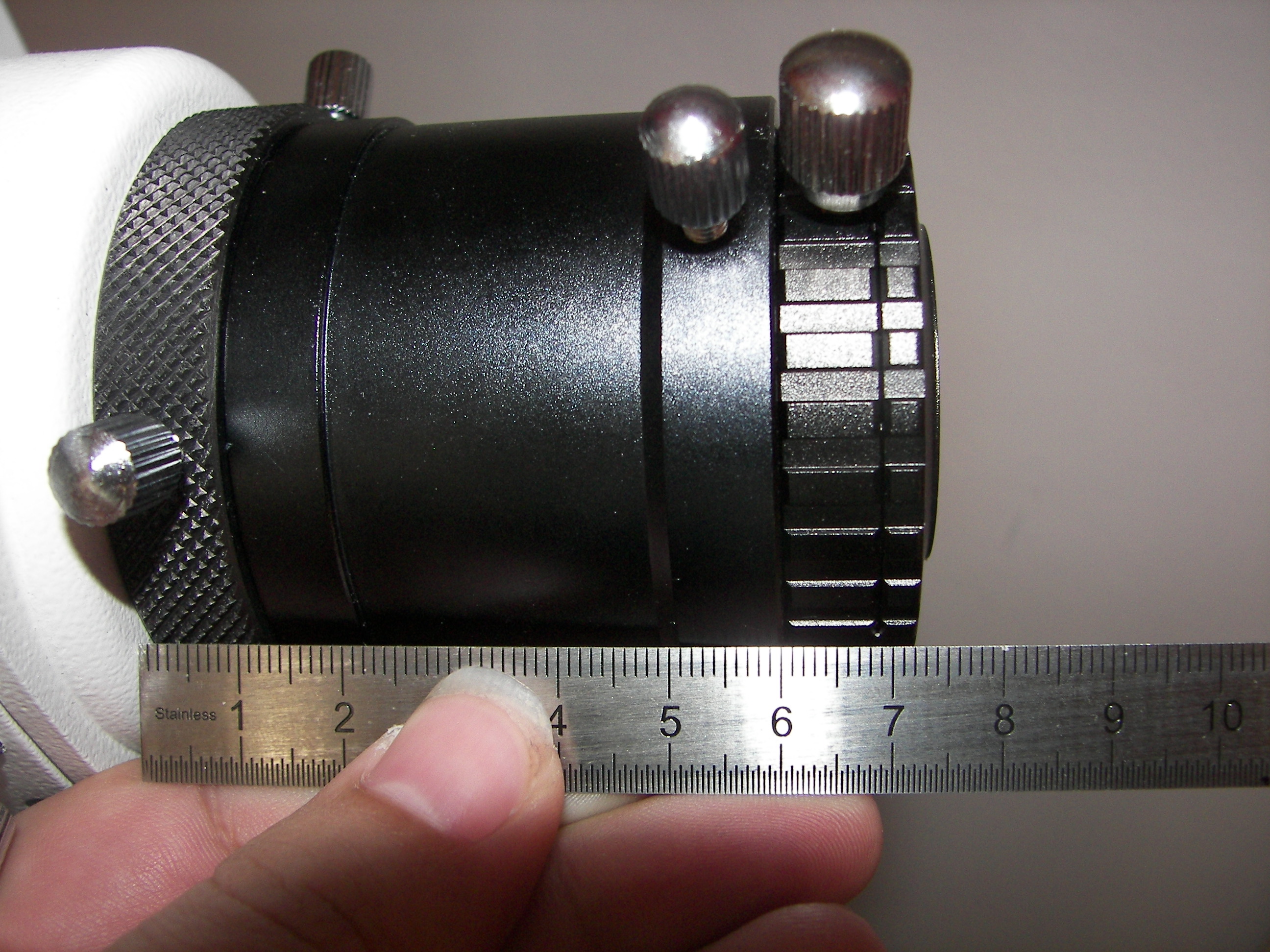

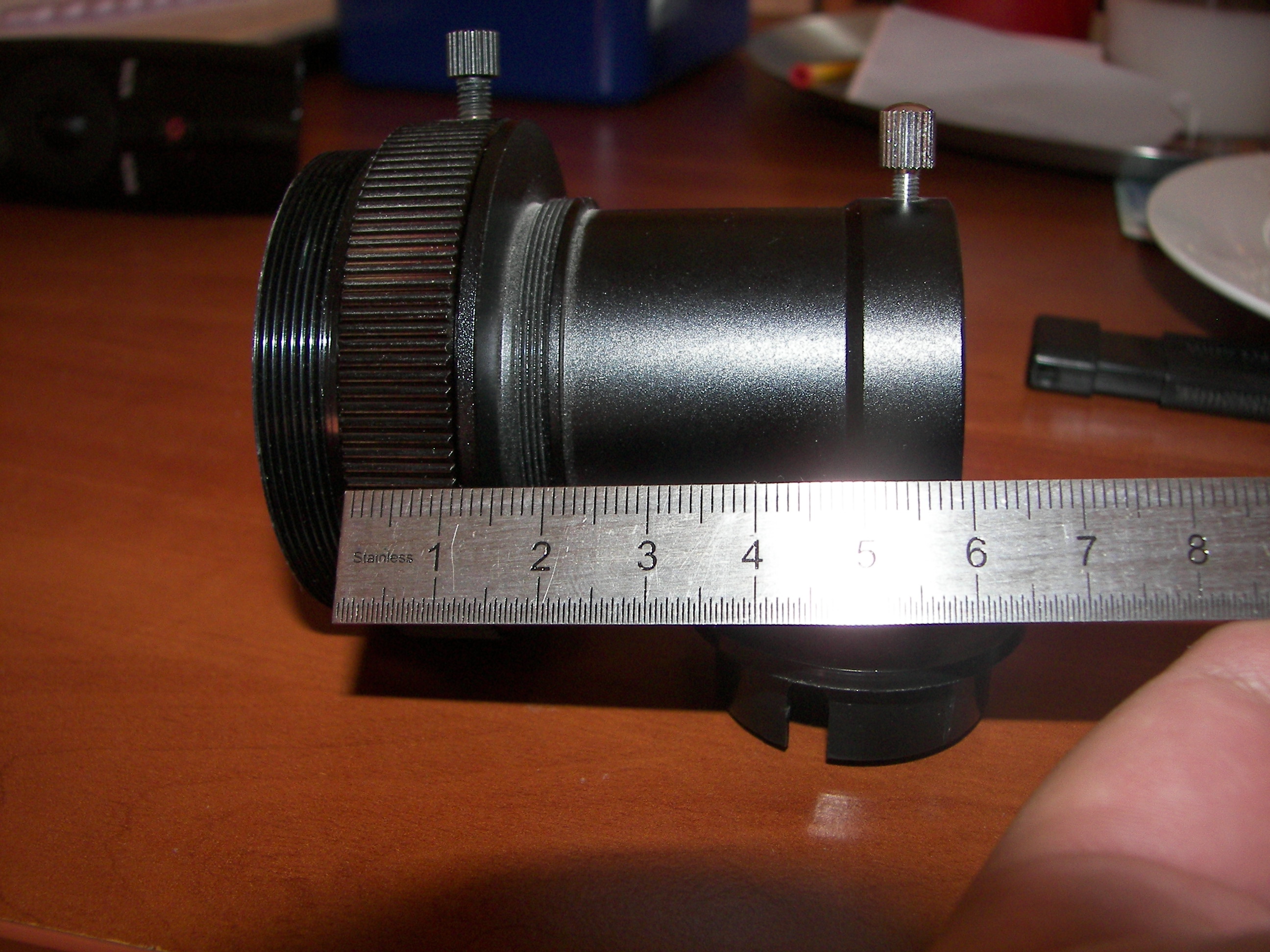

songless_bird Δημοσιεύτηκε Οκτώβριος 22, 2013 Μοιραστείτε Δημοσιεύτηκε Οκτώβριος 22, 2013 Εγω παντως προτιμησα να αλλαξω τον εργοστασιακο ανταπτορα με τις βιδες με αυτον της ts με τον δακτυλιο συσφιξης. Ανεβηκε μερικα χιλιοστα σε σχεση με τον μαμισιο και ετσι ο 25mm plossl για να εστιασει σε συνδιασμο με τον 2" ανταπτορα του τηλεσκοπιου και τον ανταπτορα απο 2" σε 1,25" της baader πρεπει να τερματισει τελειως μεσα ο εστιαστης... Αν ειχα βιδωσει με τορνο εναν clicklock δεν θα ειχα αυτο το θεμα, θα ηταν πιο κοντη η διαδρομη αλλα θα ξεχνουσα την φωτογραφιση ,εστω της σεληνης, αφου δεν θα εστιαζε η φωτογραφικη. Οταν αντικαταστησω και τον 2" της sw με clicklock της baader θα δω πως θα ειναι ο συνδιασμος αφου εχω την εντυπωση οτι ειναι πιο κοντος απο τον μαμισιο 2" και δεν θα εχω και θεμα με τον να τον βγαλω και να βαλω φωτογραφικη. ΥΓ ο TS που αγορασα παντως δεν ειναι με μια βιδα οπως τον δειχνουν οι φωτο αλλα με δυο.. Τωρα δεν ξερω αν ειναι καλο η κακο αυτο... Θα σβήσουμε τα φώτα της πόλης των σπιτιώνθα έχουμε απόψε Γιορτή των αστεριών... Η Πούλια θ’ αναλάβει το μπαρ και τα ποτάκαι η Μεγάλη Αρκούδα θα φτιάχνει παγωτά Σύνδεσμος για σχόλιο Κοινή χρήση σε άλλους ιστότοπους More sharing options...
kkokkolis Δημοσιεύτηκε Οκτώβριος 22, 2013 Συγγραφέας Μοιραστείτε Δημοσιεύτηκε Οκτώβριος 22, 2013 Με τον μητρικό 2" θυμάμαι πως είναι το μήκος συνολικά 35mm, ενώ με τον Clicklock 2" 47mm. Εγώ πήρα και μία επιμήκυνση 35mm για σιγουριά, αλλά δεν χρειάστηκε, καθώς όλοι οι φακοί μου εστιάζουν. Οι φακοί μπαίνουν και απευθείας στον προσαρμογέα της TS, οι 2" δηλαδή, οι 1.25" χρειάζονται προσαρμογέα. Για προσαρμογέα έχω τον Orion Twistlock, αλλά και ο 1.25" Clicklock της Baader, επειδή είναι Τ2, μπαίνει επάνω στον Orion προσφέροντας ενδιάμεσο ύψος. Μπορώ να τα μετρήσω όλα αυτά όποτε θέλεις. Αν έχεις Flextube πάντως μην ανησυχείς. Εστιάζουν τα πάντα, είτε με τους συνδυασμούς αυτούς, είτε με βράχυνση του σωλήνα ένα τω άμα. Οὖτιν με κικλήσκουσι My Optics Σύνδεσμος για σχόλιο Κοινή χρήση σε άλλους ιστότοπους More sharing options...
songless_bird Δημοσιεύτηκε Οκτώβριος 22, 2013 Μοιραστείτε Δημοσιεύτηκε Οκτώβριος 22, 2013 Εχουμε και λεμε. Ο ts ειναι 12mm ο εργοστασιακος 2" ειναι 47mm και ο ανταπτορας 2" σε 1,25" προσθετει αλλα 15mm. Συνολικα 74mm. Δηλαδη εχει μεγαλωσει κατα 17mm το μηκος σε σχεση με τα εργοστασιακα. Αν ο clicklock ειναι 35mm νομιζω θα ειμαι καλα. Αλλα λες οτι ειναι ιδιος με τον εγοστασικο σε μηκος Φανταζομαι οτι τον μετρας χωρις το τμημα της ποδιας. Θα σβήσουμε τα φώτα της πόλης των σπιτιώνθα έχουμε απόψε Γιορτή των αστεριών... Η Πούλια θ’ αναλάβει το μπαρ και τα ποτάκαι η Μεγάλη Αρκούδα θα φτιάχνει παγωτά Σύνδεσμος για σχόλιο Κοινή χρήση σε άλλους ιστότοπους More sharing options...

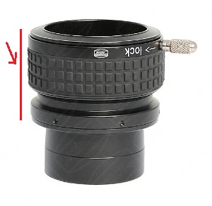

songless_bird Δημοσιεύτηκε Οκτώβριος 22, 2013 Μοιραστείτε Δημοσιεύτηκε Οκτώβριος 22, 2013 Παραθετω εικονες με το εργοστασικο δακτυλιδι + ανταπτορα 1.25" , με την αλλαγη σε ts + 2" εργοστασιακο + μειωτη baader. Αν εχεις αυτον τον clicklock της φωτο θελω να μετρησεις αυτη την αποσταση. Λεει 47mm αλλα απο πανω μεχρι κατω ή το σημειο που δειχνω; Σε αυτη την αποσταση ειναι 47mm και ο μαμα ανταπτορας. Ωστε να δω αν μπορω να ερθω ξανα κοντα στην εργοστασιακη αποσταση. Αυτη η αποσταση; TS δακτυλιος με εργοστασιακο 2" ανταπτορα και baader ανταπτορα 2" σε 1.25" συνολικα 74mm Εργοστασιακος 1.25" συνολικα 60mm με τον εργοστασιακο δακτυλιο. Θα σβήσουμε τα φώτα της πόλης των σπιτιώνθα έχουμε απόψε Γιορτή των αστεριών... Η Πούλια θ’ αναλάβει το μπαρ και τα ποτάκαι η Μεγάλη Αρκούδα θα φτιάχνει παγωτά Σύνδεσμος για σχόλιο Κοινή χρήση σε άλλους ιστότοπους More sharing options...
kkokkolis Δημοσιεύτηκε Οκτώβριος 22, 2013 Συγγραφέας Μοιραστείτε Δημοσιεύτηκε Οκτώβριος 22, 2013 Αυτόν έχω και είναι 47mm το κόκκινο ευθύγραμμο τμήμα, αυτό που εξέχει δηλαδή. Μόλις το μέτρησα. Οὖτιν με κικλήσκουσι My Optics Σύνδεσμος για σχόλιο Κοινή χρήση σε άλλους ιστότοπους More sharing options...
songless_bird Δημοσιεύτηκε Οκτώβριος 22, 2013 Μοιραστείτε Δημοσιεύτηκε Οκτώβριος 22, 2013 Αρα ή αγοραζω αυτον τον clicklock και αλλαζω τον ανταπτορα με αυτον http://planitario.gr/baader-planetarium-antaptoras-pushfix-2-1-25-ba-2408151.html Ή κραταω αυτον που εχω και βαζω αυτον τον clicklock http://planitario.gr/baader-planetarium-sfigkthras-prosofthalmiou-click-lock-m57-2-gia-synta-ba-2956257.html που ειναι πιο κοντος πιστευω Y.Γ. Μαλλον ο τελευταιος εχει ποδια για μεγαλυτερη διαμετρο σωληνα ετσι δεν ειναι; Λεει M57 αλλα στα sw ειναι M54. Οποτε τζιφος... Θελει να δοκιμασω τον 25mm αν εστιαζει αν βγαλω τον 2" ανταπτορα και εφαρμοσω τον μετατροπεα κατευθειαν πανω στον εστιαστη οπως κανω τη φωτογραφικη. Δηλαδη ο εστιαστης να κανει διαδρομη 47mm προς τα εξω... Θα σβήσουμε τα φώτα της πόλης των σπιτιώνθα έχουμε απόψε Γιορτή των αστεριών... Η Πούλια θ’ αναλάβει το μπαρ και τα ποτάκαι η Μεγάλη Αρκούδα θα φτιάχνει παγωτά Σύνδεσμος για σχόλιο Κοινή χρήση σε άλλους ιστότοπους More sharing options...
