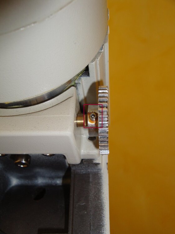

Μήπως μπορεί να με βοηθήσει κάποιος τι νούμερο άλεν είναι η βιδούλα πάνω στο γρανάζι;;;δε μπορώ να βγάλω άκρη με τπτ.. ](*,) λογικα είναι σε ιντσες...αλλα νούμερο :?:

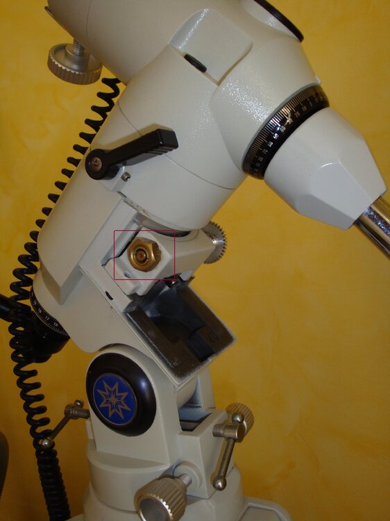

Μετά από αρκετό καιρό και αφού νομίζοντας ότι είχα βρει το κατάλληλο αλεν επιχείρησα να λύσω τη βάση ψάχνοντας...αφού μελέτησα το που είναι το πρόβλημα έσφηξα προσεχτικά(γιατί είδα πως αν το σφήξω παραπάνω κόλαγε στην κίνηση) μια 17αρα χρυσή βίδα που έχει σε έναν άξονα μετάδοσης της κίνησης και όλα καλά.το πρόβλημά μου είναι πως δε μπορώ να βρώ τι νούμερο αλεν είναι η βίδα στο γρανάζι(θα ανεβάσω photo).είχα δώσει δείγμα τη βίδα σε μία μεγάλη εταιρεία με εργαλεία και δεν κατάφερε να μου βρει το σωστό νούμερο...μπορεί να βοηθήσει κάποιος;;;έχω απελπιστεί... ](*,) ](*,) ](*,)

τι εννοεις "σωστο νουμερο"???
Νουμερο κλειδιου αλλεν ή σπειρωμα???
Αν δεν μπορεις να εντοπισεις σωστο κλειδι (πραγμα δυσκολο) παρε ενα αμεσως μεγαλυτερο, και με ενα γυαλοχαρτο φερτο στο σωστο μεγεθος (ειδικα σε περιπτωση που η εσοχη ειναι ταλαιπωρημενη, ειναι ιδανικη λυση).
Αν τιθεται θεμα σπειρωματος, εδω τα πραγματα δυσκολευουν...
Αν δεν βρεις τετοια βιδα-ασφαλεια,(που δεν θα βρεις, ειδικα αν ειναι σε υποδ. ιντσων) βρες μια οποιαδηποτε βιδα σε αυτο το σπειρωμα (αλλεν/εξαγωνη/ισια κλπ), κοψε την στο σωστο μηκος, και κανε της μια ισια εσοχη ( για χειρισμο με ισιο κατσαβιδι).
(ολο και καποιος φιλος σου θα εχει κανα Dremel, κι αν δεν εχει, κατι θα κανουμε....).
Δεν ξερω πως ειναι η βιδιτσα αυτη, αλλα προτεινω να την κανεις κωνικη στην ακρη, και να διαμορφωσεις μια μικρη εσοχη στον αξονα, ωστε με λιγο σφιξιμο, να ασφαλιζει χωρις ολισθηση.
Σύνδεσμος για σχόλιο
ειδα σε μεγενθυνση οτι ο αξονας εχει πατουρα (οποτε τα πραγματα ειναι απλα), και οτι η βιδα δεν χρειαζεται να μπει στο γραναζι τελειως.....οποτε μια βιδα με οποιαδηποτε υποδοχη (αλλεν, εξαγωνη, ισια) θα μπορει να κανει τη δουλεια, εφ οσον κοπει οτι περισσευει απο το μηκος....
Φίλε ASTROC ευχαριστώ για το link.και εγώ 1,5 άλεν έχω αλλά δεν κάνει θέλει λίγο μεγαλύτερο.το 2 είναι μεγάλο το ίδιο πρόβλημα υπάρχει και με τις ίντσες.Φίλε KOSTAKIS σε ευχαριστώ για τις απαντήσεις σου.Ψάχνω να βρώ το άλεν για να βιδώσω καλά τη βίδα γιατί έχει λασκάρει αλλα δε μου κάνει κανένα:S Οπότε μάλλον θα πάρω το 2 και θα το ξύσω λιγάκι ώστε να μπεί.Πάντως μου φαίνεται πολύ περίεργο να μη μπορώ να βρω το σωστό νούμερο άλεν...
