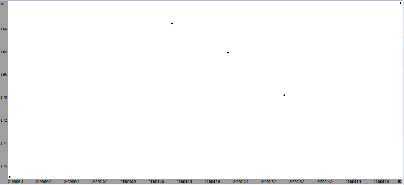

βολιωτης Δημοσιεύτηκε Απρίλιος 11, 2012 Δημοσιεύτηκε Απρίλιος 11, 2012 Αυτό βγάζω προς το παρόν. Τα πάντα ειναι Μαθηματικά.
gregohks Δημοσιεύτηκε Απρίλιος 11, 2012 Δημοσιεύτηκε Απρίλιος 11, 2012 Αυτό βγάζω προς το παρόν. Τι δείχνει;
βολιωτης Δημοσιεύτηκε Απρίλιος 11, 2012 Δημοσιεύτηκε Απρίλιος 11, 2012 Τη μεταβολή του φαινόμενου μεγέθους συναρτήσει του χρόνου. Τα πάντα ειναι Μαθηματικά.
draculas Δημοσιεύτηκε Απρίλιος 11, 2012 Δημοσιεύτηκε Απρίλιος 11, 2012 πεφτει ε?τι μεγεθος ειναι τώρα?μάλλον σάββατο θα μπορέσω για παρατήρηση
