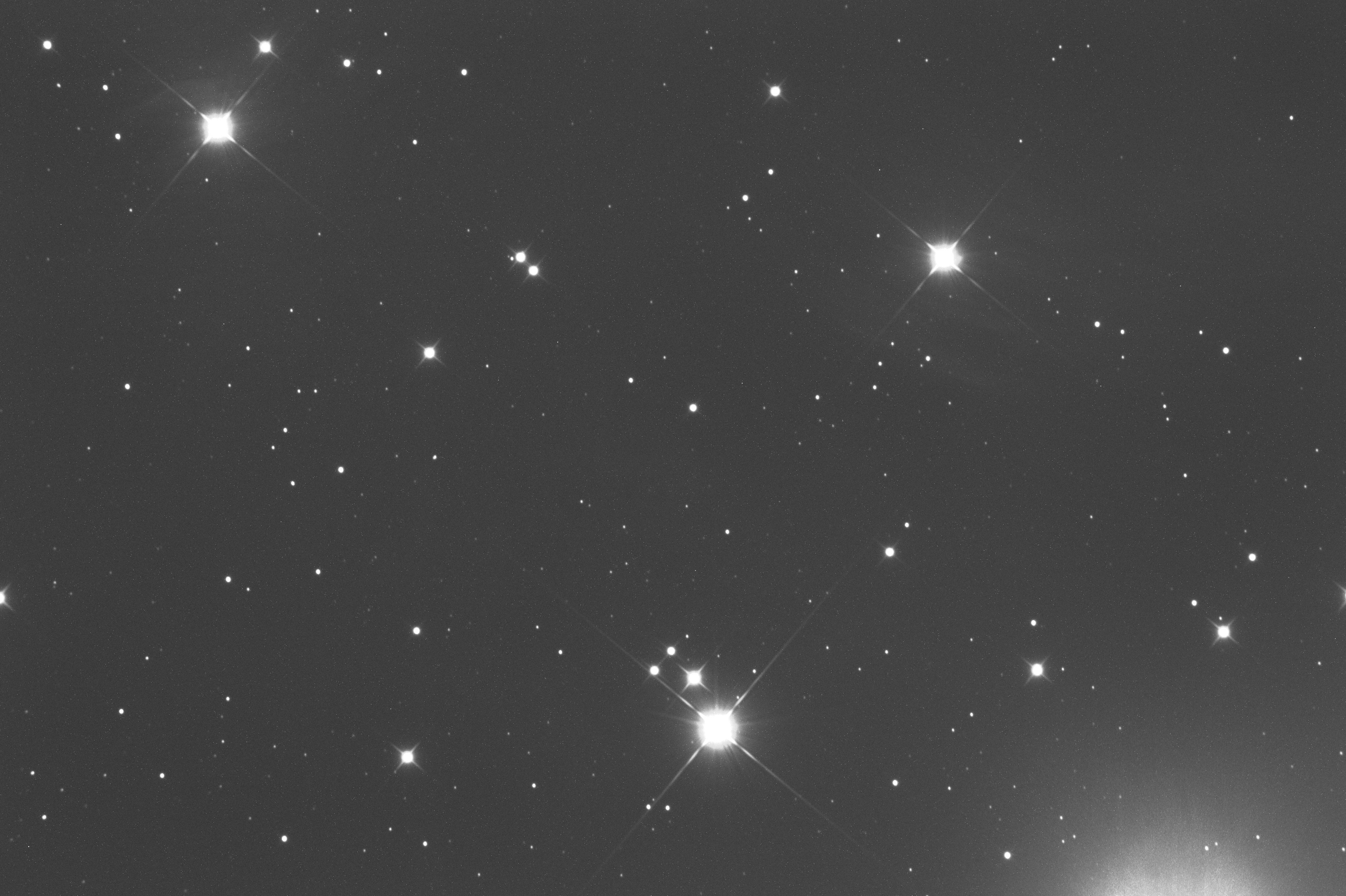

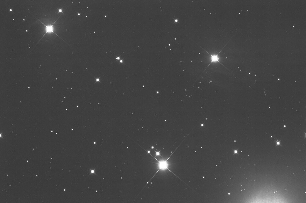

kookoo_gr Δημοσιεύτηκε Σεπτέμβριος 21, 2011 Μοιραστείτε Δημοσιεύτηκε Σεπτέμβριος 21, 2011 Παρελαβα πριν μερικες ημερες το hotech sca-t adapter το οποιο κεντραρει στον εστιαστη με αποτελεσμα η καμερα να ειναι επιπεδη στον στον εστιαστη. ξεκινησα ξανα την φωτογραφιση και διαπιστωσα οτι η αριστερη πλευρα στις φωτο μου δεν ηταν σωστη παρολο που ειχα τσεκαρει την ευθυγραμμιση πριν την αγορα του ανταπτορα. ετσι ξαναξεκινησα την ευθυγραμμιση και ειδα οτι η ευθυγραμμιση ηταν εκτος στην αριστερη πλευρα και το δευτερευων ηταν λιγο εκτος. ξαναεκανα την ευθυγραμμιση με βαση τον οδηγο http://deepspaceplace.com/gso8rccollimate.php και το εφερα οσο καλυτερα μπορουσα πρωτου κλεισει ο καιρος (εφυγα με ψιχαλα). τα αποτελεσματα ειναι ενθαρυντικα και μολις φτιαξει ο καιρος θα επανελθω στο θεμα και θα δοκιμασω και τον οδηγο του geonik σαν συμπερασμα εχω καταληξει οτι το προβλημα αυτο που εχουν μερικοι απο αυτο το φορουμ οφειλετε σε κλιση του επιπεδου της καμερας το οποιο δεν ειναι σταθερο λογω τζογου με αποτελεσμα να εχουμε αυτο το σπαστικο φαινομενο και να μην κανουμε σωστη ευθυγραμμιση των οπτικων, σε μενα λογο της κλισης στην καμερα απο φωτογραφση σε φωτογραφιση ειχα τελειως διαφορετικα αποτελεσματα στις φωτο μου αλλα και στην ευθυγραμμιση. επισης κατα την γνωμη μου (οπου και κατεληξα) οσοι εστιαστες εχουν δαχτυλιδι συμπιεσης ή τα κλασικα βιδακια που υπαρχουν στα νευτωνεια ειναι ακαταληλοι για φωτογραφιση ειδικα σε μεγαλες εστιακες αποστασεις μιας και θα δωσουν κλιση στην καμερα. επειδη δεν γνωριζω εαν στους καλους εστιαστες ο σωληνας αυτος ειναι πιο στενος ωστε να μπαινουν και να σφιγγουν οι ανταπτορες (να μην υπαρχει τζογος) προτεινω την αγορα αυτου του ανταπτορα http://www.hotechusa.com/category-s/9.htm , απο agena υπαρχει και φθηνοτερα μιας και ειναι σε εκπτωση http://agenaastro.com/hotech-2-sca-t-adapter.html?SID=juvida25ru0oh9686hu7j1gtk5 Φιλικά Κώστας http://www.astrobin.com/users/kookoo_gr/ Σύνδεσμος για σχόλιο Κοινή χρήση σε άλλους ιστότοπους More sharing options...
ΣΤΕΛΙΟΣ Δημοσιεύτηκε Σεπτέμβριος 21, 2011 Συγγραφέας Μοιραστείτε Δημοσιεύτηκε Σεπτέμβριος 21, 2011 Aγαπητε Κωστα.Περιμενω απο μερα σε μερα τον 2''-1,25'' collimator της hotech.Eχει κολησει απο την Παρασκευη στο ταχυδρομειο της Καβαλας...Το εξαρτημα που δειχνεις σιγουρα ειναι ενα κλειδι στη ολη δουλεια.Κεντραρισμενος στον οπτικο αξονα,στον ιδιο οπτικο αξονα οπου δουλεψε και ο collimator.Τι να το κανω εαν ο collimator ειναι κεντραρισμενος ακριβως στον οπτικο αξονα και κανει σωστη ευθυγραμμιση και κατοπιν τοποθετησω την καμερα με βιδες προσαρμογης κλπ κλπ.Δεν το βαζες το link νωριτερα αδερφε μου ???Θα ερχοταν και τα δυο μαζι !!!Απο εκει και περα ο οδηγος του Γιωργου ειναι ολα τα λεφτα.Με τον Αγγλο μιλησα και οσο αξιολογη και αν ειναι η εργασια του και μπραβο του, εγω θα δουλεψω του Γιωργου.Οσον αφορα το ccd inspector καταπληκτικο εργαλειο, αλλα και μεγαλη παγιδα.Θελει παρα παρα παρα πολυ καλο διαβασμα το manual !!!Δειχνει να δουλευει,δειχνει να μετραει αλλα ειναι αλλου γι αλλου εαν δεν εχεις κανει με προσοχη οτι λεει το manual.Απο καρε σε καρε δειχνει αλλες μετρησεις χαλαρα.Να αναφερω απλα π.χ. οχι saturated star στην εικονα, οχι μονο ενα frame, αστρα οσον το δυνατο πιο διασκορπισμενα στο πλανο μας.Και αν θυμαμαι καλα... darks ???Καλη συνεχεια μας Κωστα και σε ολους τους φιλους που το κυνηγανε το θεμα.Και ενα ευχαριστω στον Γιωργο απο εμενα για τον οδηγο κι οχι μονο... "ΠΕΡΙ ΤΗΝ ΓΗΝ ΚΟΣΜΟΣ ΠΟΛΥΔΑΙΔΑΛΟΣ ΑΣΤΡΩΝ ΕΙΛΕΙΤΑΙ ΦΥΣΕΙ ΑΕΝΑΩ ΚΑΙ ΡΕΥΜΑΣΙ ΔΕΙΝΟΙΣ"Ορφικα κειμενα.[/b] Σύνδεσμος για σχόλιο Κοινή χρήση σε άλλους ιστότοπους More sharing options...
kookoo_gr Δημοσιεύτηκε Σεπτέμβριος 23, 2011 Μοιραστείτε Δημοσιεύτηκε Σεπτέμβριος 23, 2011 εχθες εκανα μια πρωτη δοκιμη της ευθυγραμμισης και τα αποτελεσματα ειναι ακρως ενθαρυντικα, αν και υπρχει ακομα μια μικρη παραμορφωση στο αριστερο μερος της εικονας πιστευω οτι αν αποψε ο καιρος και ο χρονος μου το επιτρεψουν θα μαζευτει. παραθετω μια φωτο απο τις πλειαδες 10 λεπτων οπου στο αριτερο μερος ειναι αρκετα μαζεμενη η παραμορφωση σε σχεση με παλαιοτερες φωτο που ανεβασα. ενα trail που υπαρχει εχει να κανει με τον ανεμο που φυσαγε κατα περιοδους αλλα η διαφορα ειναι εμφανης Φιλικά Κώστας http://www.astrobin.com/users/kookoo_gr/ Σύνδεσμος για σχόλιο Κοινή χρήση σε άλλους ιστότοπους More sharing options...
