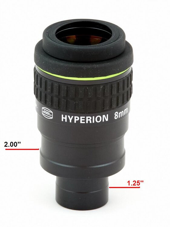

gregohks Δημοσιεύτηκε Ιούλιος 2, 2011 Συγγραφέας Δημοσιεύτηκε Ιούλιος 2, 2011 Ενα 31mm aspheric hyperion θα ηταν σοφη επιλογη?
kkokkolis Δημοσιεύτηκε Ιούλιος 3, 2011 Δημοσιεύτηκε Ιούλιος 3, 2011 5,2mm exit pupil, 39x, 1.85 μοίρες πεδίο, μια χαρά είναι. Για το XT8 ειδικότερα (όχι τα 10-12 όμως) ο 36mm ακόμη καλύτερος, 6mm exit pupil, 33x, 2.2 μοίρες και έκλεισες από Widefield. Οὖτιν με κικλήσκουσι My Optics

gregohks Δημοσιεύτηκε Αύγουστος 9, 2011 Συγγραφέας Δημοσιεύτηκε Αύγουστος 9, 2011 Δημοσιεύθηκε: 09/11/2007, ημέρα Παρασκευή και ώρα 20:41 Θέμα δημοσίευσης: Απάντηση με παράθεση αυτού του μηνύματοςσε καμία περίπτωση ένας zoom δεν συγκρίνεται με έναν καλό προσοφθάλμιο σταθερής εστιακής απόστασης.Πάντως ο Baader Click 8-24mm είναι σίγουρα ένας απο τους κορυφαίους zoom, αλλά μέχρι εκεί. Για να συνοψίσουμε, οι Υπερίωνες είναι αρκετά καλοί προσοφθάλμιοι για να διαθέτει κάποιος μέχρι να πάει σε ακόμα ποιοτικότερους.Προσωπική μου άποψη είναι οτι οι Hyperions με μικρές εστιακές αποστάσεις είναι καλύτεροι.Αυτό το λέω γιατί με τον 21αρη δεν είμαι απόλυτα ικανοποιημένος.Το πεδίο χαλάει αισθητά στις άκρες και είναι προφανώς πολύ ενοχλητικό.Στον 13αρη αυτό γίνεται σε μικρότερο βαθμό και κάνει για αξιοπρεπή παρατήρηση.Στον 5αρη πάλι δεν ενοχλεί δεόλου αφού προορίζεται για πλανητική & σεληνιακή παρατήρηση.Αν κάποιος έχει τηλεσκόπιο απο f/8 και πάνω, δεν χρειάζεται να φοβάτε και η επιλογή των Υπερίωνων είναι πολύ καλή.Αλλιώς ένας Panoptic η ακόμα καλύτερα ένας Nagler είναι μονόδρομος. Στεκομαι σε αυτοΑν κάποιος έχει τηλεσκόπιο απο f/8 και πάνω, δεν χρειάζεται να φοβάτε και η επιλογή των Υπερίωνων είναι πολύ καλή.Δηλαδη να ξαναψαξω για φακους,καθως το δικο μ εχει f/5.9 . .Να αποφυγω,βαση του παραπανω review,τοσο τον ζοομ,οσο και τους υπεριωνες?Αν ναι τοτε (παμε παλι απο την αρχη) προτεινεται κατι ~100 ευρω.
gregohks Δημοσιεύτηκε Αύγουστος 10, 2011 Συγγραφέας Δημοσιεύτηκε Αύγουστος 10, 2011 Έχουν πουλήσει τρελά στην Ελλάδα,είμαι σίγουρος,αλλά σε κάποιον που σκοπέυει τώρα να αγοράσει καλά προσοφθάλμια,ανεξάρτητα του ποσού που διαθέτει,δε θα τα πρότεινα. Υπάρχουν πολύ καλύτερα προσοφθάλμια στην ηλεκτρονική αγορά του εξωτερικού σε πολύ καλές τιμές. Ομολογώ δε θα γνώριζα την ύπαρξή τους,αν δεν ήταν ο Γιώργος (giorgosgr) να τα προτείνει. Λίγο ψάξιμο λοιπόν και δεν υπάρχουν μόνο οι Hyperion. Βεβαια ειναι 2007 το post,υποθετω οτι θα εχουν γινει καποιες αλλαγες..
