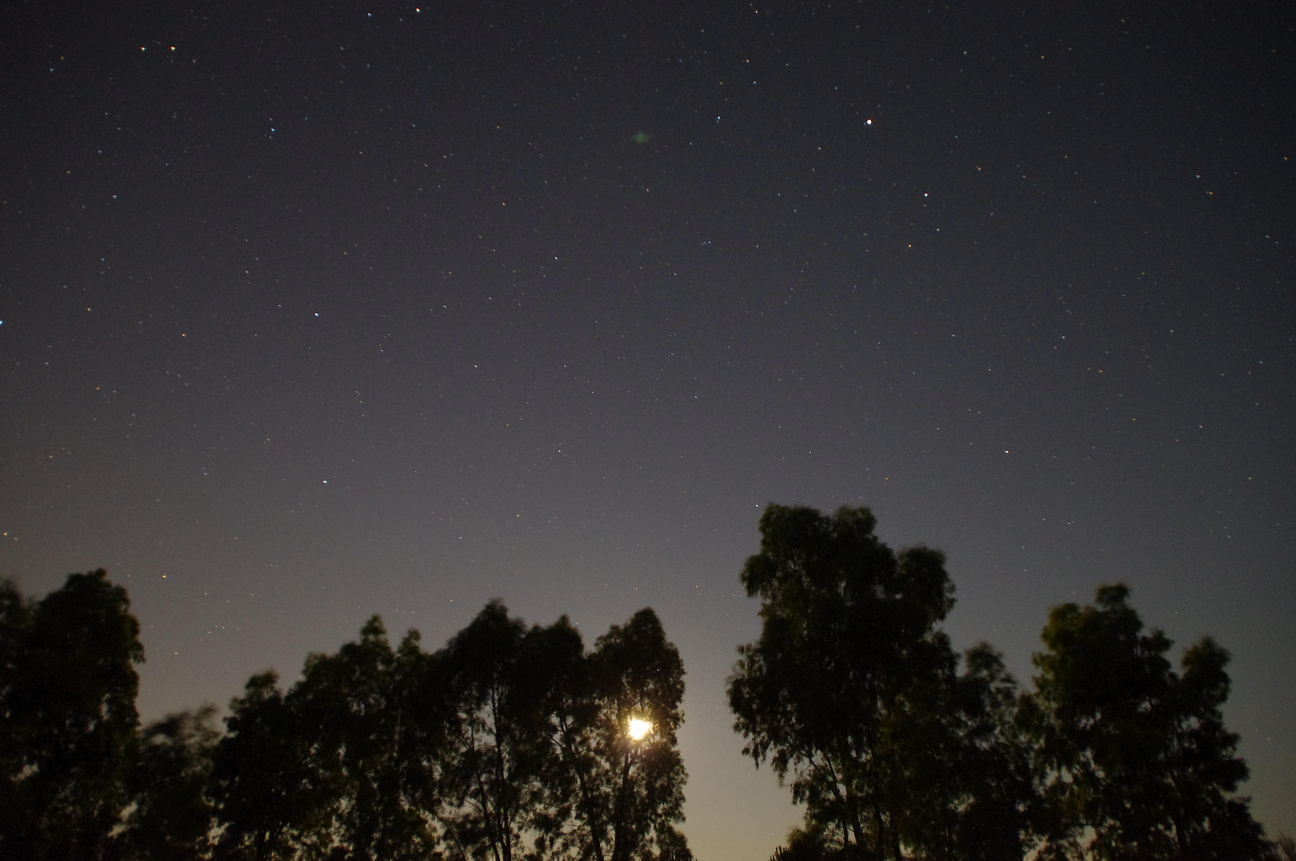

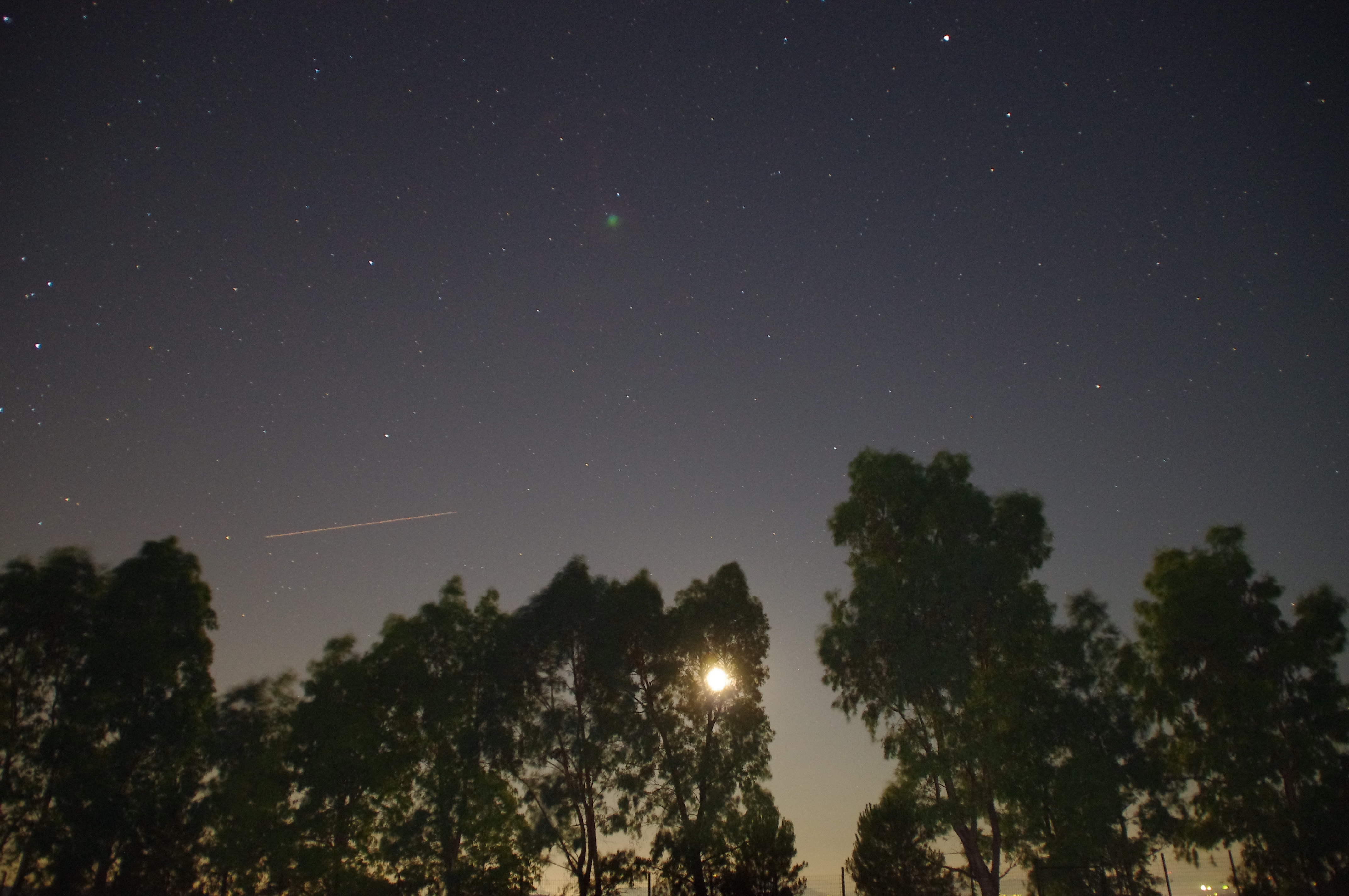

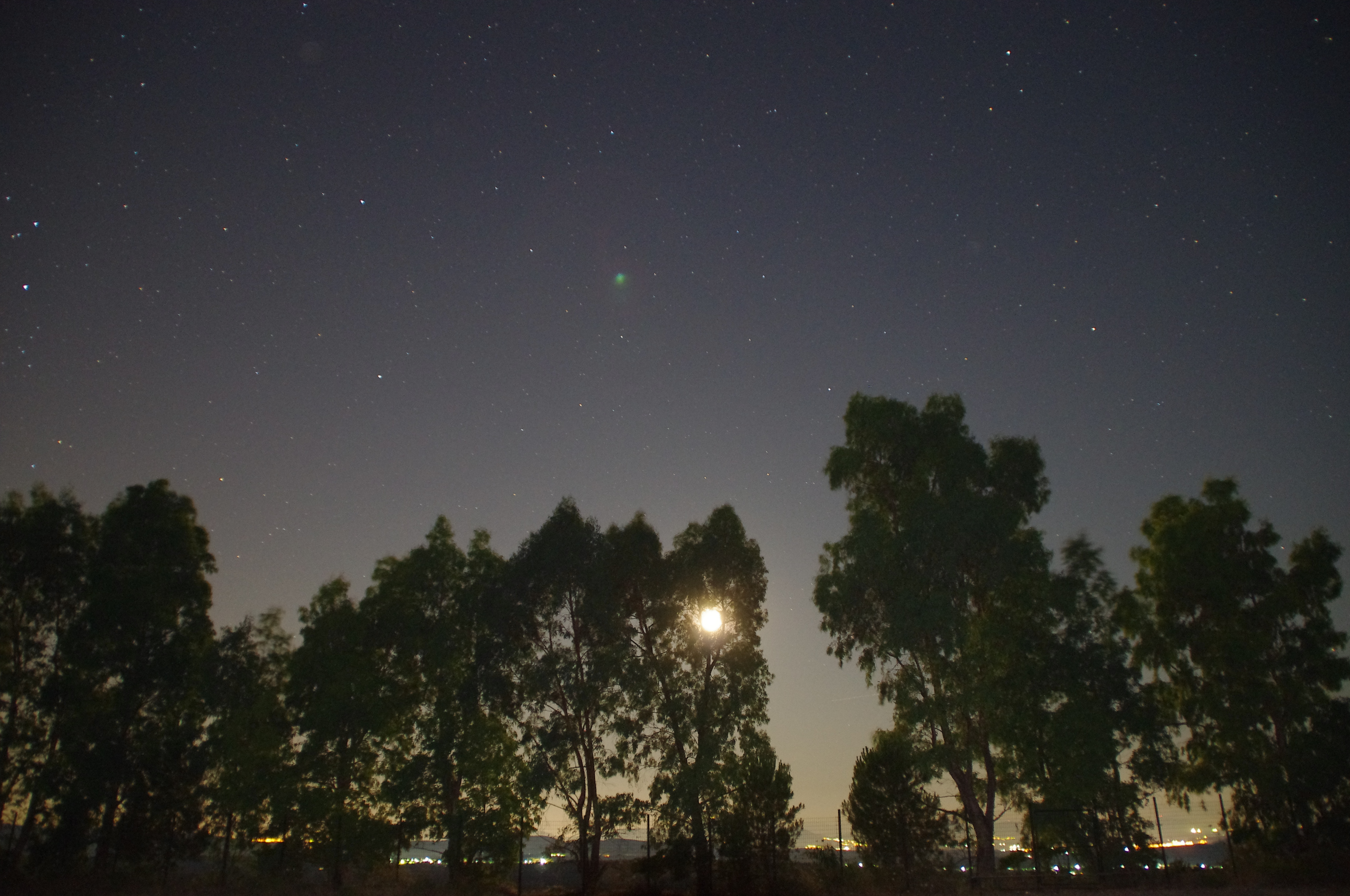

Dimitris M. Δημοσιεύτηκε Ιούλιος 11, 2011 Δημοσιεύτηκε Ιούλιος 11, 2011 Φίλοι μου καλησπέρα! Το βράδυ της περασμένης Παρασκευής είχαμε βγει για παρατήρηση (ήταν εκτός προγραμματισμού) με το φίλο μου το Γιώργο (giorgosgr),κι έβγαλα κάποιες φωτο μιας και η Σελήνη ήταν αρκετά ψηλά ακόμη και δεν μπορούσε να γίνει παρατήρηση.. μεταξύ αυτών έβγαλα κι αυτές τις 3 που σας επισυνάπτω πιο κάτω στις οποίες φαίνεται (στη μέση και λίγο πιο πάνω) μια πρασινωπή θολούρα.. Από τι μπορεί να έχει προκληθεί αυτό; Έβγαλα αρκετές φωτο εκείνο το βράδυ, αλλά μόνο σε αυτές τις 3 "εμφανίστηκε"αυτή η θολούρα.. επίσης να αναφέρω πως στις φωτο δεν έχει γίνει καμία επεξεργασία, εκτός από την φωτο IMGP1852.JPG η οποία έχειυποστεί μια μικρή συμπίεση γιατί δεν μπορούσα να την ανεβάσω (ήταν 5,02Mb). Θα ήθελα να ξεκαθαρίσω εξαρχής πως δεν υποννοώ κάτι περί "U.F.O." κλπ, οπότε θα παρακαλούσα να μην υπάρξουν παρεμφερή σχόλια..το πιθανότερο είναι να πρόκειται για κάποιο παιχνίδισμα του φακού, απλά επειδή είμαι σχετικά καινούριος στο χώρο της φωτογραφίαςθα ήθελα και τις γνώμες των εμπειρότερων. Ευχαριστώ! “Learn from yesterday, live for today, hope for tomorrow. The important thing is to not stop questioning.” ― Albert Einstein
astrovox Δημοσιεύτηκε Ιούλιος 11, 2011 Δημοσιεύτηκε Ιούλιος 11, 2011 Σε μένα μοιάζει με αντανάκλαση φακού. Ας παρατηρήσουμε πως η θολούρα μετατοπίζεται αντίστοιχα με τη Σελήνη εκατέρωθεν του κέντρου της φωτό, και ισαπέχει από αυτό, όπως είναι λογικό να συμβαίνει με μια αντανάκλαση. «I have loved the stars too fondly to be fearful of the night». Sarah Williams, The Old Astronomer
alepohori Δημοσιεύτηκε Ιούλιος 11, 2011 Δημοσιεύτηκε Ιούλιος 11, 2011 Εσωτερική αντανάκλαση του φακού είναι. Πρόσεξε ότι βρίσκεται αντιδιαμετρικά της Σελήνης (ως προς το κέντρο του καρέ). Έβαλες τις επιστρώσεις του φακού σου στη μέγιστη δοκιμασία! Δες λίγο αυτό που έκανε σε μένα ο Tokina: Δημήτρης Καπετανάκης CGCG108-138: Mag 15.5v, να τ'αφήσω; Πολλά τα mag Άρη! Το flickr μου
Dimitris M. Δημοσιεύτηκε Ιούλιος 11, 2011 Συγγραφέας Δημοσιεύτηκε Ιούλιος 11, 2011 Ξέχασα να αναφέρω πως με γυμνό μάτι δεν φαινόταν να υπάρχει κάτι σε εκείνο το σημείο του ουρανού. “Learn from yesterday, live for today, hope for tomorrow. The important thing is to not stop questioning.” ― Albert Einstein
Bi2L Δημοσιεύτηκε Ιούλιος 11, 2011 Δημοσιεύτηκε Ιούλιος 11, 2011 Δημήτρη ή απο τον φακό εσωτερική αντανάκλαση ή απο φίλτρο που ήταν πάνω στον φακό, ιδικά το τελευταίο μου συμβαίνει συχνά αν αφήνω επάνω το UV-cut. Δες αυτη εδω την φωτογραφία του Χρήστου: http://www.astrovox.gr/forum/album_showpage.php?pic_id=7211 Βασίλης ΜεταλληνόςOO 16 1600 f4ΟΟ 12.5 1525 f4.8 NEQ6TOA130 1000 f7.7 ΕΜ200ED80 600 f7.5, Vixen9x63Canon eos 6D, Sony a7s2, Wat120n+,Asi1202009年7月22號日食 - 2017 Aug 21www.metallinos.net
Dimitris M. Δημοσιεύτηκε Ιούλιος 11, 2011 Συγγραφέας Δημοσιεύτηκε Ιούλιος 11, 2011 Ανδρέα Δημήτρη και Βασίλη, σας ευχαριστώ πολύ για τις άμεσες απαντήσεις σας!Η αλήθεια είναι πως δεν περίμενα να είναι κάτι άλλο, επειδή όμως δεν μου είχε ξανατύχει, ήθελα να πάρω μια γνώμη από κάποιους εμπειρότερους.. “Learn from yesterday, live for today, hope for tomorrow. The important thing is to not stop questioning.” ― Albert Einstein
Bi2L Δημοσιεύτηκε Ιούλιος 11, 2011 Δημοσιεύτηκε Ιούλιος 11, 2011 Δοκιμασε το ξανα όταν μπορείς, είτε στην Σελήνη είτε σε κανέναν προβολέα να δεις ότι συμβαίνει πάντα!! Όταν σου συμβαίνει πρωτη φορά είναι ενδιαφέρον αλλά μετά καταντάει κουραστικό, ελπίζω να είναι από φίλτρο και όχι απο τον φακό (το φίλτρο μπορείς να το αφαιρέσεις) Βασίλης ΜεταλληνόςOO 16 1600 f4ΟΟ 12.5 1525 f4.8 NEQ6TOA130 1000 f7.7 ΕΜ200ED80 600 f7.5, Vixen9x63Canon eos 6D, Sony a7s2, Wat120n+,Asi1202009年7月22號日食 - 2017 Aug 21www.metallinos.net
Dimitris M. Δημοσιεύτηκε Ιούλιος 11, 2011 Συγγραφέας Δημοσιεύτηκε Ιούλιος 11, 2011 Θα το δοκιμάσω ξανά κάποια στιγμή Βασίλη.Ο φακός (Tamron 18-200 f/3.5-6.3) δεν φέρει κάποιο φίλτρο άρα.... “Learn from yesterday, live for today, hope for tomorrow. The important thing is to not stop questioning.” ― Albert Einstein
βολιωτης Δημοσιεύτηκε Ιούλιος 11, 2011 Δημοσιεύτηκε Ιούλιος 11, 2011 Οπως εχω δει απο αλλες περιπτωσεις , για εσωτερικη αντανακλαση μου φαινεται κι εμενα . Τα πάντα ειναι Μαθηματικά.
Bi2L Δημοσιεύτηκε Ιούλιος 11, 2011 Δημοσιεύτηκε Ιούλιος 11, 2011 Ο φακός (Tamron 18-200 f/3.5-6.3) δεν φέρει κάποιο φίλτρο άρα.... Εαν η Σελήνη ή ο φωτεινός στόχος είναι κάπου στο κέντρο θα εμφανιστεί ξανα εκτός και αν η αντανακλαση πέσει ακριβως πάνω στο είδωλο της Σελήνης οπότε δεν θα γίνει αντιληπτό το φως. Εαν βάλεις στο κάδρο σου το φωτεινό αντικείμενο προς τα άκρα η αντανάκλαση μπορεί να πέσει πέσει εκτός οπότε να μην καταγράφει καθόλου. Συνήθως το φαινόμενο συμβαίνει σε φακούς με αρκετά πρίσματα ή σε αυτούς που έχουν κάποιο ενσωματωμένο φίλτρο ή τελος πάντων για κάποιο λόγο να κάνει αντανάκλαση μέσα σε κάποιο πρίσμα.Επίσης θα το δεις μόνο αν φωτογραφίζεις έναν φωτεινό στόχο λ.χ Σελήνη με αρκετή έκθεση (βλέπε φωτο Αμμωνιτη) Βασίλης ΜεταλληνόςOO 16 1600 f4ΟΟ 12.5 1525 f4.8 NEQ6TOA130 1000 f7.7 ΕΜ200ED80 600 f7.5, Vixen9x63Canon eos 6D, Sony a7s2, Wat120n+,Asi1202009年7月22號日食 - 2017 Aug 21www.metallinos.net
Dimitris M. Δημοσιεύτηκε Ιούλιος 12, 2011 Συγγραφέας Δημοσιεύτηκε Ιούλιος 12, 2011 Το πράσινο χρώμα της αντανάκλασης πρέπει να οφείλεται στα δέντρα κατά κύριο λόγο σωστά;Πιστεύω πως αν δεν είχα επιλέξει τον συγκεκριμένο τρόπο καδραρίσματος (να μισοκρύβεται η Σελήνηπίσω από τα δέντρα) πιθανότατα δεν θα φαινόταν τίποτα.Το λέω αυτό γιατί έβγαλα κάποιες φωτο ακόμη εκείνο το βράδυ στις οποίες ήταν μέσα και η Σελήνη, αλλά δεν εμφανίστηκε κάτι.. “Learn from yesterday, live for today, hope for tomorrow. The important thing is to not stop questioning.” ― Albert Einstein
astrovox Δημοσιεύτηκε Ιούλιος 12, 2011 Δημοσιεύτηκε Ιούλιος 12, 2011 Το πράσινο χρώμα μάλλον οφείλεται στον τύπο των επιστρώσεων. «I have loved the stars too fondly to be fearful of the night». Sarah Williams, The Old Astronomer
kkokkolis Δημοσιεύτηκε Ιούλιος 12, 2011 Δημοσιεύτηκε Ιούλιος 12, 2011 Δεν ακολουθεί την φορά της κίνησης των άστρων του ουρανού (η οποία φαίνεται καθαρά πως είναι διαγώνια) και ούτε διαθέτει ιδιοκίνηση, παρά μένει στατικό σε σχέση με την κάμερα. Επίσης παρουσιάζει ιριδισμό, από το σχεδόν μπλέ ψηλά, έως το σχεδόν κίτρινο χαμηλά. Και τα δύο αυτά στοιχεία ενισχύουν την υπόθεση της ανάκλασης πιστεύω. Οὖτιν με κικλήσκουσι My Optics
Aggelos Kechagias Δημοσιεύτηκε Ιούλιος 12, 2011 Δημοσιεύτηκε Ιούλιος 12, 2011 Μου θυμιζει to φαντασματακι στην περιπτωση του Ηλια με τον astrotech field flattener http://www.astrovox.gr/forum/download.php?id=9489Και εδω το σχετικο topic http://www.astrovox.gr/forum/viewtopic.php?t=10339&start=0 http://www.youtube.com/watch?v=ifq4uL4D59Y http://pegasusastro.com/
