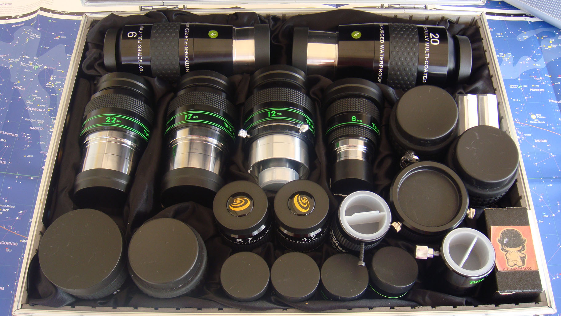

kkokkolis Δημοσιεύτηκε Ιανουάριος 20, 2012 Συγγραφέας Δημοσιεύτηκε Ιανουάριος 20, 2012 Φακοί δοκιμής:Baader Hyperion Aspheric 31mmBaader Hyperions 24, 17, 13, 10 & 8mmNaglers T4 22, 17 & 12mmRadian 8mmExplore Scientific 100 9mmExplore Scientific 82 6.7 & 4.7mmSkywatcher UWA 66 6mmBaader Gebuine Orthos 18, 12.5, 9 & 6mm Αποτελέσματα: 1. Baader Clicklock 47mm + 10mm από τον Antares 2"->1.25" για φακούς 1.25"Εστίαζαν όλοι οι φακοί μου εκτός απόα) τον Baader Hyperion Zoom ο οποίος εστίαζε μόνο μεταξύ 12 και 8mmβ) τους Hyperions σαν 1.25" (σαν 2" εστίαζαν όλοι άψογα)γ) τον Nagler 12mm σαν 1.25" (ως 2" ουδέν πρόβλημα) 2. Τροχός 2" 70mm + 10mm από τον Antares 2"->1.25" για φακούς 1.25"Δεν εστίαζανα) ο Nagler 22 β) ο Nagler 12mm σαν 1.25" (ως 2" ουδέν πρόβλημα)γ) οι Baader Genuine Orthosδ) ο Skywatcher UWA 66 6mmε) ο Baader Hyperion Zoomστ) οι Hyperions σαν 1.25" (σαν 2" εστίαζαν όλοι άψογα) Συμπεράσματα: Φακός δοκιμής:Explore Scientific 100 20mmΑποτελέσματα:Εστιάζει με τον Baader Clicklock 47mm αλλουχί με τον Τροχό 2" 70mm Αυτό που με εντυπωσίασε είναι πως δεν είναι ομοεστιακό με τον ομόσταβλο 9mm αλλά πλησεστιακό με τον Nagler 22mm. Ως εκ τούτου με τον τροχό ξεμένω από 20ρηδες φακούς αλλά δεν είναι μεγάλο το κακό.Δοκίμασα επίσης την βράχυνση των πόλων και δούλεψε άψογα, αν και λόγω του ανέμου απόψε το φωτοχιτώνιο περίσσευε και παρείσδυσε στο οπτικό πεδίο. Τέλος δοκίμασα τους συνδυασμούς με τον Proxima 1.5x Barlow. Όταν μεσολάβησε μεταξύ τροχού και φακού δεν επετεύχθη εστίαση. Αντιθέτως, όταν ο τροχός μεσολαβούσε μεταξύ Barlow και φακού, υπήρχε εστίαση, με τον 20mm να αποδίδει θεωρητικά ως 13mm.Το φορτίο Proxima Barlow & Τροχός 2" & ES100 20mm αποτελεί μια σκληρή δοκιμασία για τον εστιαστή και εκείνος του SKywatcher υπέμεινε αγόγγυστα και αντεπεξήλθε άψογα, διασκεδάζοντας τους φόβους μου περί του αντιθέτου. ΥΓ: Ο ES100 20mm είναι ο εντυπωσιακότερος φακός που έχω δει. Τόσο στο 12ρι, όσο και στο C4 μου άρεσε περισσότερο και από τον Nagler 22. Το μόνο που είδα ήταν λίγο χρωματικό σφάλμα στα άκρα του πεδίου, αλλά επειδή παρόμοιο στο C4 καθάρισε μετά από ώρα καθώς κρύωνε το τηλεσκόπιο δεν μπορώ να το αποδώσω εξ ολοκλήρου στον φακό. Ο αέρας και η συννεφιά αποκλιμάκωσαν τον ενθουσιασμό μου και δεν άφησα το τηλεσκόπιο να κρυώσει αρκετά. Αλλά που θα πάει; Θα ξαναδούμε και εμείς μιά μαύρη ημέρα... εεε... νύκτα ήθελα να πω. Οὖτιν με κικλήσκουσι My Optics

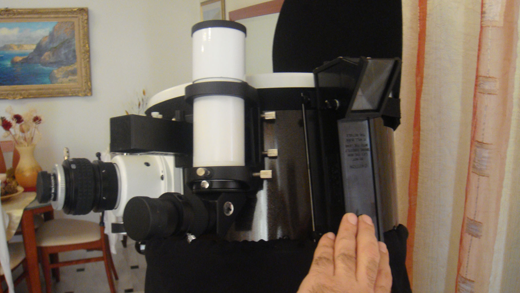

kkokkolis Δημοσιεύτηκε Φεβρουάριος 4, 2012 Συγγραφέας Δημοσιεύτηκε Φεβρουάριος 4, 2012 Συνεχίζω από την πρώτη σελίδα, αναφορικά με τον Telrad. Μέχρι τώρα με εξυπηρετεί ο Rigel, επειδή όμως αποφάσισα να συνεχίσω με τα αστροάλματα όπως και με το 8ρι, έως ότου δεήσομεν να βάλουμε GOTO, αποφάσισα να τοποθετήσω και τον Telrad. Όλα είναι έτοιμα, αλλά με ανέστειλε ένα γεγονός. Όταν τοποθετηθεί ο Telrad δεν θα υπάρχει χώρος για την λωρίδα της φωτασπίδας. Και την φωτασπίδα την χρειάζομαι καθώς θέλω να συνεχίσω να το χρησιμοποιώ στο μπαλκόνι μου, είναι άλλωστε το καλύτερο πλανητικό μου τηλεσκόπιο, αποδεδειγμένα.Σημειωτέον πως το ίδιο ακριβώς πρόβλημα αντιμετώπισα με τον Rigel. Τον ξεκόλλησα και τον τοποθέτησα πιο πίσω, αφού σκάλισα με τον σουγιά την βάση του ώστε να χωρά ανάμεσα στον Stellarvue και τον εστιαστή. Η βάση του Telrad όμως δεν μπορεί να πάει πιο πίσω, φθάνει μέχρι το φωτοχιτώνιο.Η μία προφανής λύση είναι η εγχείριση βράχυνσης του Telrad. Θα πρέπει όμως να αλλάξω και την βάση του 8", ή να πάρω έναν ακόμη Telrad για εκείνο (το οποίο δεν απαιτεί φωτασπίδα καθώς βρίσκεται συνεχώς σε σκοτεινότερους ουρανούς, αν και το παρέκταμα δρόσου του Nexstar 6/8 εξυπηρετεί και αυτήν την λειτουργία).Υπάρχει άλλη λύση, λιγότερο επεμβατική και, ή δυνατόν, αναίμακτη;Χρησιμοποιείτε φωτασπίδα μαζί με Telrad οι 12ρηδες; Οὖτιν με κικλήσκουσι My Optics
kkokkolis Δημοσιεύτηκε Φεβρουάριος 5, 2012 Συγγραφέας Δημοσιεύτηκε Φεβρουάριος 5, 2012 Ορίστε η απεικόνιση του προβλήματος.Η λωρίδα της φωτασπίδας έχει υπολογιστεί να χωρά με ακρίβεια μεταξύ λευκού δακτυλίου και βίδας συγκράτησης της αράχνης.Το μήκος του εμπρόσθιου κυλίνδρου έχει υπολογιστεί έτσι ώστε να χωρά ακριβώς ο Telrad.Δεν έχει προβλεφθεί η δυνατότητα να τοποθετηθούν και τα δύο όμως.Καλό το Telrad ρε παιδιά αλλά η σχεδίασή του είναι απαρχαιωμένη και δυσλειτουργική. Μοιάζει με Αμερικάνικο αυτοκίνητο, το βλέπεις 5-6 μέτρα απ' έξω και όταν μπαίνεις μέσα τα πόδια σου είναι διπλωμένα, ενώ στο 4 μέτρων Hyundai σου τα απλώνεις και τεντώνεσαι.Ιδέες; Οὖτιν με κικλήσκουσι My Optics

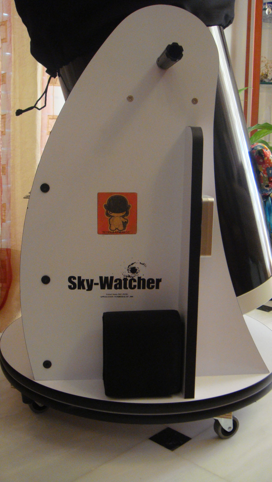

kkokkolis Δημοσιεύτηκε Φεβρουάριος 5, 2012 Συγγραφέας Δημοσιεύτηκε Φεβρουάριος 5, 2012 Για να περάσει η ώρα μέχρι να σκεφτώ μια λύση ή να μου την προσφέρετε εσείς, ας δούμε και την βάση του Skywatcher.Προσφέρει μεγάλη επιφάνεια κατακορύφως αλλά και όχι ασήμαντη οριζοντίως και υπάρχουν δυνατότητες αξιοποίησης. Εδώ έχω τοποθετήσει μία θήκη η οποία περιέχει το εφεδρικό κάλυμμα του τηλεσκοπίου, έναν κόκκινο φακό άμεσης πρόσβασης, τα καπάκια του Baader Clicklock και άλλα ψιλοπράγματα. Στο πλάι διακρίνεται το ηχοσύστημα.Η θήκη είναι προσθαφαιρούμενη, σταθεροποιημένη με Velcro. Οὖτιν με κικλήσκουσι My Optics

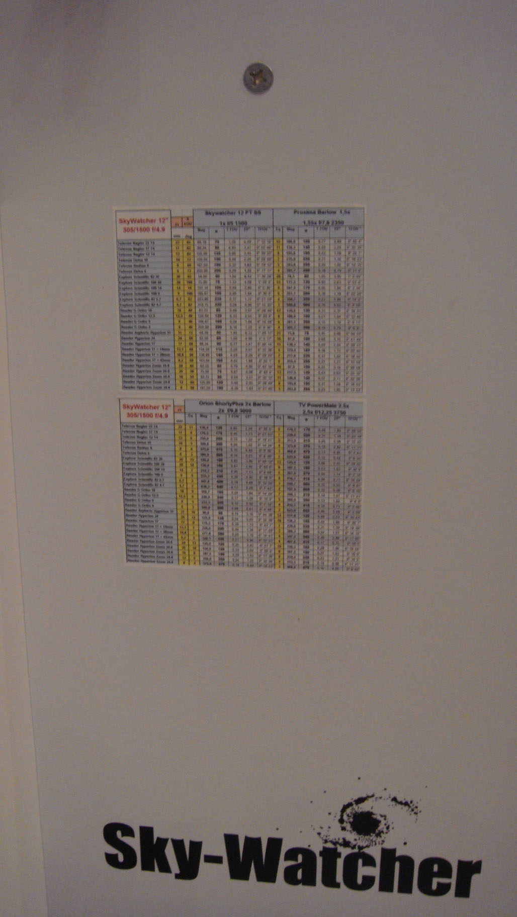

kkokkolis Δημοσιεύτηκε Φεβρουάριος 5, 2012 Συγγραφέας Δημοσιεύτηκε Φεβρουάριος 5, 2012 Από την άλλη πλευρά έχω επικολλήσει 2 αυτοκόλλητους πίνακες που περιέχουν όλες τις χρήσιμες πληροφορίες για τα μεγέθη που προκύπτουν από τον συνδυασμό των φακών μου με το συγκεκριμένο τηλεσκόπιο. Επέλεξα χρωματισμό που ευνοείται από το ερυθρό φως.Μπορεί φυσικά να τοποθετηθεί και άλλη μία θήκη στην πλευρά αυτή. Οὖτιν με κικλήσκουσι My Optics

kkokkolis Δημοσιεύτηκε Φεβρουάριος 5, 2012 Συγγραφέας Δημοσιεύτηκε Φεβρουάριος 5, 2012 Τα γνωρίζω αυτά τα παρεκτάματα δρόσου. Έχω ένα 6/8 που χρησιμοποιώ στο C6 και έχω δοκιμάσει και στο SW 8". Αλλά το 12" είναι τεράστιο. Ενώ την φωτασπίδα την φυλάσσω μονίμως στην βάση, τόσο όταν αποθηκεύω το τηλεσκόπιο, όσο και όταν παρατηρώ χωρίς να την τοποθετήσω.Από την άλλη, έχεις δίκιο. Ο Rigel επαρκεί για δύο πράγματα:1. Παρατήρηση από την πόλη όπου με ταχύτητα με κατευθύνει στα ορατά αντικείμενα που αξίζει να παρατηρηθούν από εδώ (πλανήτες κυρίως)2. Ευθυγράμμιση GOTO όπως κάνω με το NexstarΟ Telrad λοιπόν θα έχει νόημα κυρίως στο βουνό. Ωστόσο ήθελα να εξασκηθώ στα αστροάλματα από το μπαλκόνι μου, πριν έρθει η άνοιξη. Αναζητώντας αστρικά σμήνη κυρίως, αυτό είναι εφικτό. Αλλά όταν παρατηρώ στον νότο έχω φώτα από το Πασαλιμάνι τα οποία μου αποκόπτει η φωτασπίδα. Κάθε άλλο παρά διακοσμητική είναι.Θα σκεφτώ αυτήν την βράχυνση του Telrad. Θα πρέπει να αγοράσω και έναν δεύτερο για το 8ρι όμως, το οποίο έχει την πλήρη βάση ήδη κολλημένη. Οὖτιν με κικλήσκουσι My Optics
astrovox Δημοσιεύτηκε Φεβρουάριος 5, 2012 Δημοσιεύτηκε Φεβρουάριος 5, 2012 Κι εγώ νομίζω πως το να κοντύνεις τον telrad είναι ο,τι πρέπει. Απλά έχε στο νου πως υπάρχουν κάποιες εμπορικές τροποποιήσεις για τον telrad που ενδέχεται να μην παίζουν αν τον κοντύνεις (εγώ έχω για παράδειγμα το telrad pulser για ρυθμιζόμενο αναβόσβημα) αλλά ίσως είναι κάτι εξεζητημένο. «I have loved the stars too fondly to be fearful of the night». Sarah Williams, The Old Astronomer
