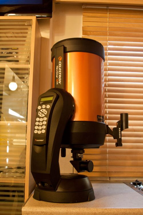

Από τότε που αποχωρίστηκα το Nexstar 8i δεν υπήρξε στιγμή να μη νοσταλγήσω τον εξαιρετικό βαθμό απόδοσης/ευκολίας αυτού του τηλεσκοπίου. Πρόσφατα μπήκα στη διαδικασία επανάκτησης αυτού του «χαμένου φίλου» μέσω αγοράς ενός μεταχειρισμένου NEXSTAR 8se... Αρχικώς αποκλείστηκε η ολοκληρωμένη αγορά του τηλεσκοπίου από Αμερική, γιατί τα 2 ογκώδη κιβώτια (βάση/σωλήνας) + (τρίποδας) είχαν κόστος μεταφοράς > 220$ και υψηλό βαθμό κίνδυνου «σκαλώματος» και επιβολής δασμών κατά την εισαγωγή στη χώρα.
Τελικά η βάση Nexstar 6SE - 8SE με το τριποδάκι, αγοράστηκε μεταχειρισμένη από Αγγλία, και ο πορτοκαλί σωλήνας “C8 XLT” με 1,25’’ visual back και διαγώνιο 1,25’’(χωρις όμως τον εργοστασιακό RDF ερευνητή) αγοράστηκε από Αμερική λόγω των εκεί χαμηλών τιμών των μεταχειρισμένων ΟΤΑ’S.
Η βάση με τον τρίποδα έφτασε «οδικώς» σε 7 ήμερες με κόστος γύρω 60 λίρες Αγγλίας (2 κιβώτια).
Ο σωλήνας λόγω περιορισμένου όγκου και βάρους ήρθε σε 4 εργάσιμες ημέρες με κόστος μεταφοράς γύρω στα 75$.
Και τα δυο πακέτα έφτασαν προσεκτικά συσκευασμένα και σε κατάσταση άριστη όπως ισχυρίζονταν οι κάτοχοί τους .
Γενικώς οι κουτόφραγκοι έχουν άλλη κουλτούρα... μπορεί η λέξη «φιλότιμο» να είναι ελληνική, η λέξη όμως υπευθυνότητα και συνέπεια είναι σίγουρα κουτοφραγκική.
Πονεμένη ιστορία... τέλος πάντων.

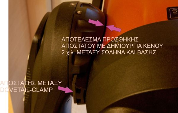

Ακολούθησε εγκατάσταση του σωλήνα στη βάση όπου παρατήρησα ότι:
Η εν λόγω βάση εξυπηρετεί τον 6ιντσο και τον 8ιντσο σωλήνα μεν, αλλά η καμπυλωτή υποδοχή που περιβάλλει το dovetail clamp της βάσεως, έχει την καμπυλότητα του 6ιντσου σωλήνα, με αποτέλεσμα ο 8ιντσος σωλήνας να «βρίσκει» κατά την εγκατάσταση, στην περιφέρεια της καμπυλωτής υποδοχής της βάσης , με κίνδυνο γδαρσίματος στο φινίρισμα του σωλήνα.
Το πρόβλημα λύθηκε με την προσθήκη «αποστάτη» (πλάκα μήκος 12 εκ, πλάτους 4,4 εκ και πάχους 4 χιλ.) μεταξύ του dovetail του σωλήνα και του clamp της βάσης, με αποτέλεσμα τη δημιουργία απόστασης 1,5 χιλ μεταξύ σωλήνα και καμπύλης υποδοχής εφ όσον ο σωλήνας έχει στερεωθεί σωστά.
Πιστεύω πως αυτός ο αποστάτης θα έπρεπε να υπάρχει και να παρέχεται οπωσδήποτε,
σε περιπτώσεις εγκατάστασης 8ιντσου σωλήνα. Ενδοιασμοί για μείωση δύναμης συγκράτησης δεν υφίστανται, ούτε φαινόμενα ελαστικότητας λόγω αύξησης απόστασης κέντρου βάρους σωλήνα με έδρανο.

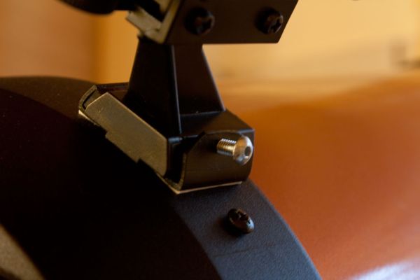

Το επόμενο πρόβλημα που έπρεπε να λυθεί ήταν η απουσία ερευνητού. Ένα –δυο τηλέφωνα σε φίλους «αστροπαλιατζηδες» και ένας RDF ήταν διαθέσιμος (ευγενική χορηγία του Βασίλη Μ) αλλά χωρίς τη βάση (παπουτσάκι) που εφαρμόζεται στο σωλήνα.
Η ανυπομονησία οδήγησε στην ιδιοκατασκευή... λαμάκια, μέγγενες, τρυπάνια, κόλλες, λάστιχα, βιδολόγοι, βαφές.... και σε λίγη ώρα είχα μια έτοιμη προσωρινή λύση (ουδέν μονιμότερον...) .... στο μεταξύ ένας άλλος «αστροπαλιατζης» μου πρόσφερε μια βάση, οπότε λύθηκε το πρόβλημα (στη φωτό η προσωρινή πατέντα).

Τι μου άρεσε:
1. Βάση μινιμαλιστική με μεγάλη ευκολία ασφαλούς μεταφοράς λόγω περιορισμένου όγκου και βάρους
2. Επαρκής ακρίβεια για παρατήρηση
3. Εύκολο μενού που όμως εξακολουθεί να είναι πολύ πίσω από την Meade, η οποία εφαρμόζει αποτελεσματικά έξυπνες ιδέες στο χειριστήριο της (πρακτικό “high precision” ενσωματωμένο βοηθητικό φωτάκι στο χειριστήριο, “spiral search”, “motor train” κλπ κλπ )
4. πάρα πολύ καλά οπτικά
5. απουσία mirror shift
Τι δεν μου αρεσε:
1. Η λειτουργία με μπαταρίες είναι αστείο... ειδικά το χειμώνα αν κάνεις μερικές βόλτες “ανατολή – δύση», η βάση θα γίνει «σκνίπα» στο μεθύσι... και θα λειτούργει κυριολεκτικά παραπατώντας μέχρι να πάει για ύπνο.
2. Η απουσία πρόβλεψης για να μην φθείρεται το φινίρισμα του (8ιντσου) σωλήνα στην υποδοχή της βάσης (εκτός αν κάτι αγνοώ... δεν ξεσφράγισα εγώ τις κούτες άλλωστε, αλλά και όσο κι αν έψαξα δεν βρήκα κάτι στο διαδίκτυο.)
Ίσως είμαι εγώ ο παράξενος, γιατί στα φόρουμ δε διαπίστωσα παράπονα για το θέμα αυτό.....
3. Τριποδας για κλάματα.... Καχεκτικός μεν, ελαφρύς δε ( είπαμε.... φορητότητα uber alles)
4. Mεγάλο και δύσκολα διαχειρίσιμο backlash (λόγω απλής ζεύξης γραναζιών). Αντίθετα με άλλες κατασκευές, η ανοχή των γραναζιών δεν μικρορυθμίζεται μηχανικά, και όλο το θέμα προβλέπεται να αντιμετωπίζεται (μερικώς) ηλεκτρονικά, γεγονός που πρακτικά καθιστά τη βάση απολύτως ανεπαρκή για αστροφωτογράφηση μεγάλων εκθέσεων (μάλλον η θύρα autoguider είναι διακοσμητική).
Η ρύθμιση anti-backlash λοιπόν αποτελεί απλώς ημίμετρο…. (ειδικά στην στροφή) οπότε τα σενάρια φωτογράφησης ακόμα και με αυτόματη οδήγηση είναι μάλλον ουτοπία.
Η μόνη αστροφωτογραφικη αξιοποίηση που μπορεί να επιτευχτεί (εκτός από πλανητική) ίσως είναι με προσθήκη ισημερινής σφήνας + DSLR , όπου σε σκοτεινούς ουρανούς κάτι μπορεί να αποδώσει σε μικροεκθεσεις 15-20 δευτερόλεπτων έκαστη... (μέχρι εκεί όμως).
5. σφιχτός εστιαστης.... δύσκολα χρηστικός ειδικά σε μεγάλες μεγεθύνσεις. Το πρόβλημα είναι στην συναρμολόγηση μάλλον.... το λάστιχο του χειριστηρίου του εστιαστη στριμώχνεται στην πατούρα της βάσης του.... θα ασχοληθώ κάποια στιγμή και με αυτό...
Συμπερασμα:
Ωραίο σετακι για εύκολη και αποτελεσματική παρατήρηση. Σαφώς υποδεέστερο μηχανικά και λειτουργικά από το (πρώην μου) εξαιρετικό 8αρι LX90 (το οποίο όμως είναι πολύ βαρύτερο και ογκωδέστερο, και γι αυτό δεν μου έχει λείψει ιδιαίτερα). Επίσης μου φαίνεται λιγο πιο «μαζική παράγωγη» από το επίσης πρώην μου Nexstar8i. Έχω την εντύπωση ότι το παλαιότερο 8i ήταν πιο ακριβές, με ακόμα λιγότερες απαιτήσεις κατά το στήσιμο, και σίγουρα είχε λιγότερες μηχανικές ανοχές.
Ίσως η Κινεζική γραμμή παράγωγης «χαλάρωσε» λιγάκι τη διαδικασία κατασκευής, κάτι που σε καμία περίπτωση δεν ισχύει για το οπτικό μέρος.
(όλα αυτά όμως είναι προφανές ότι είναι υποκειμενικές κρίσεις και απόψεις)
(8ιντσες) + (χαμηλό βάρος/όγκος) + (ικανοποιητική ακρίβεια) = ελβετικός σουγιάς
που τα κάνει όλα ... (μάλλον κάνει τα περισσότερα), «σιγανά και ταπεινά».
Αν θα το ξαναγόραζα;;;
Μα.... το ξαναγόρασα!!!
