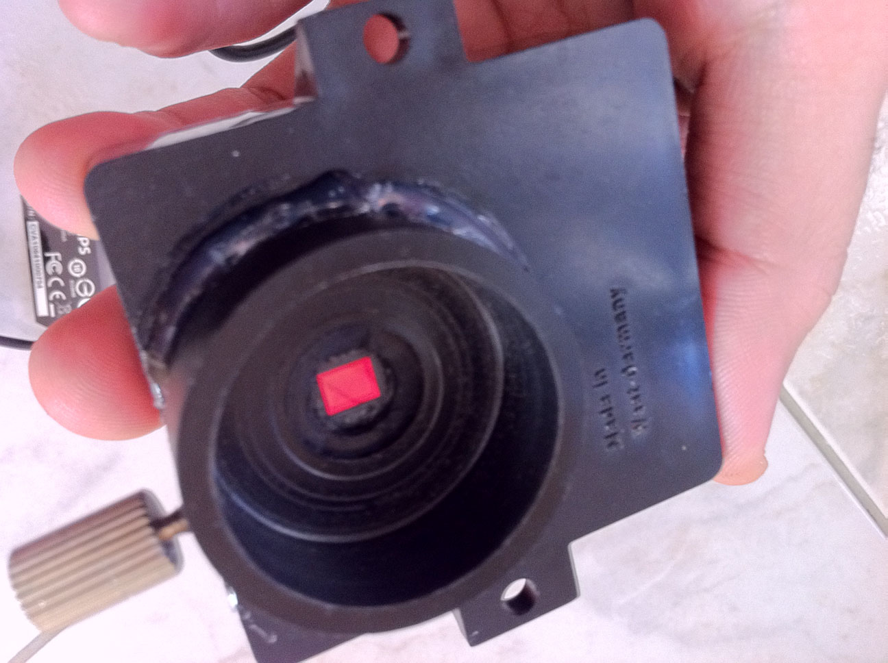

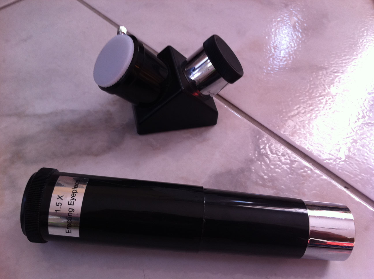

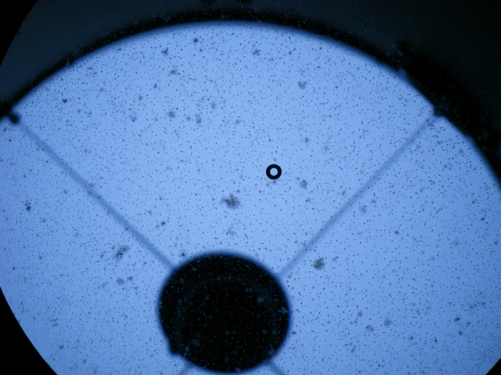

gerofamily Δημοσιεύτηκε Νοέμβριος 29, 2011 Μοιραστείτε Δημοσιεύτηκε Νοέμβριος 29, 2011 Καλημέρα παρέα Έχω 2 ερωτήματα δύσκολα για μένα αλλά για τους περισσότερους από εσάς είναι εύκολα. 1)είχα ένα Bresser 70/700 (Lidl) και στα παρελκόμενα του περιλάμβανε ένα Barlow 1.5x και ένα 90* όπως τις photo. Στο Bresser δούλευαν άψογα. Πρόσφατα αγόρασα ένα Dobsonian sky watcher 200/1200. Τα προσοφθάλμια του Bresser δουλεύουν σωστά στο Dob. Αλλά το Barlow και το ζενίθ κάτοπτρο όταν τα βάζω στο Dob βλέπω ένα πράγμα σαν να είμαι μέσα στον σωλήνα του Dob και βλέπω το δευτερεύον κάτοπτρο. Το ερώτημα μου είναι το εξής… δεν είναι συμβατά όλα τα εξαρτήματα των τηλεσκοπίων μεταξύ τους; 2) Έχω αγοράσει μια webcam Philips spc2050nc cmos 8MP και την έκανα μετατροπή. Όπως είδα και στο site μας (βλέπε φωτο3) και σ’αυτην την περίπτωση το μόνο που μπορώ να δω είναι πάλι το ίδιο. Δηλαδή είναι σαν να την έχω ρίξει μέσα στον σωλήνα και να κοιτάζει το δευτερεύον κάτοπτρο…. Any idea για το τι χαζομάρα κάνω? προσθέτω μια εικόνα για να δείτε τι βλέπω. χωρίς τα σκουπιδάκια όμως. και στις 2 περιπτώσεις βλέπω κάτι σαν αυτό. away from city lights Σύνδεσμος για σχόλιο Κοινή χρήση σε άλλους ιστότοπους More sharing options...
stelios_STI Δημοσιεύτηκε Νοέμβριος 29, 2011 Μοιραστείτε Δημοσιεύτηκε Νοέμβριος 29, 2011 εχω την εντυπωση οτι το 1,5χ ειναι ανορθωτης ειδωλου.καλα θα κανεις να μην χρησιμοποιησεις κανενα απο τα δυο. την καμερα την δοκιμασες βραδυ? εστιαζει? Σύνδεσμος για σχόλιο Κοινή χρήση σε άλλους ιστότοπους More sharing options...
gerofamily Δημοσιεύτηκε Νοέμβριος 29, 2011 Συγγραφέας Μοιραστείτε Δημοσιεύτηκε Νοέμβριος 29, 2011 στο manual γράφει (Αρνητικός φακός 1.5) δεν είναι barlow αυτό? η camera είναι χωρίς φακούς. οπότε δεν εστιάζει μόνη της.τους φακούς της τους έβγαλα γιατί απ ότι έψαξα όλοι έτσι τις κάνουν. να πω επίσης πως όταν πάω να νετάρω απο το τηλεσκόπιο το είδωλο που βλέπω μικραίνει away from city lights Σύνδεσμος για σχόλιο Κοινή χρήση σε άλλους ιστότοπους More sharing options...
stelios_STI Δημοσιεύτηκε Νοέμβριος 29, 2011 Μοιραστείτε Δημοσιεύτηκε Νοέμβριος 29, 2011 το 1,5χ που εχεις δεν ειναι barlow απλα σου επιτρεπει σε επιγεια παρατηρηση να τα βλεπεις κανονικα και οχι αναποδα. γιαυτο χρησιμοποιηται μονο σε διοπτρικα. βαλε την καμερα στον εστιαστη του τηλεσκοπιου σου. δες εαν εστιαζει σε καποιο σημειο (λογικα χαμηλα)αν δεν εστιαζει πουθενα μην απογοητευεσαι υπαρχουν λυσεις!! Σύνδεσμος για σχόλιο Κοινή χρήση σε άλλους ιστότοπους More sharing options...

gerofamily Δημοσιεύτηκε Νοέμβριος 29, 2011 Συγγραφέας Μοιραστείτε Δημοσιεύτηκε Νοέμβριος 29, 2011 χμμμ. μάλλον έκανα πατάτα..... το δοκίμασα στον ερευνητή όχι στον εστιαστή.... τελικά στον εστιαστή κάνει καθαρά focus. χωρίς προσοφθάλμιο. μόλις βάλω 10mm η 25mm πάνε όλα στραβά. sorry για την ταλαιπωρία (noob-ας) μήπως φταίει το ότι τον αισθητήρα της κάμερας τον φέρνω πολύ κοντά στο φακό του προσοφθάλμιου? δεν μπορώ να καταλάβω γιατί σε άλλους δουλεύει και οχι σε μένα away from city lights Σύνδεσμος για σχόλιο Κοινή χρήση σε άλλους ιστότοπους More sharing options...
kookoo_gr Δημοσιεύτηκε Νοέμβριος 29, 2011 Μοιραστείτε Δημοσιεύτηκε Νοέμβριος 29, 2011 για φωτογράφιση με web camera εάν βγάλεις τους φακούς της κάμερας θα βάλεις μετά την κάμερα στον εστιατσή του τηλεσκοπίου χωρίς κανένα προσοφθλαμιο αλιώς δεν θα εστιάζει. Έτσι γίνεται η φωτογράφιση κύριας εστίας Φιλικά Κώστας http://www.astrobin.com/users/kookoo_gr/ Σύνδεσμος για σχόλιο Κοινή χρήση σε άλλους ιστότοπους More sharing options...
gerofamily Δημοσιεύτηκε Νοέμβριος 29, 2011 Συγγραφέας Μοιραστείτε Δημοσιεύτηκε Νοέμβριος 29, 2011 είσαι ωραίος Κώστα. ευχαριστώ για τον χρόνο σου. θα κάνω δοκιμή το βράδυ. και πάλι ευχαριστώ away from city lights Σύνδεσμος για σχόλιο Κοινή χρήση σε άλλους ιστότοπους More sharing options...
roryt Δημοσιεύτηκε Νοέμβριος 29, 2011 Μοιραστείτε Δημοσιεύτηκε Νοέμβριος 29, 2011 Τα ντοπς ειναι φιαγμενα για να υποστηριζουν μεγαλη γκαμα απο προσοφθαλμια. Αυτο σημαινει οτι θα πρεπει να υποστηριξουν και ενα 30mm και ενα πχ 3mm, και σαν αποτελεσμα ο εστιαστης ειναι ψηλου προφιλ και μεγαλης διαδρομης προς τα εξω. Σαν αποτελεσμα οι περισσοτερες καμερες (και ιδιως οι web cameras) να μην μπορουν να εστιάσουν, γιατι το σημείο εστίασής τους ειναι πολύ "μεσα". Πρεπει η καμερα να μπει ποιο μεσα στο τηλεσκοπιο και ο εστιαστής δεν εχει αρκετο περιθωριο. Για αυτο σου μιλήσανε ποιο πανω για εστιαστή χαμηλού προφιλ ή μετακίνηση του προτευοντως προς τα πανω, και στις δυο περιπτωσεις φερνεις ποιο κοντα το καθρεπτη με το CCD της καμερας. Αν ψαξεις στο φορουμ θα βρεις πολλές αναφορες σε αυτο. Επισης θα μπορουσες να προσπαθησεις να μετατρεψεις την καμερα ωστε το CCD της να ερθει οσο ποιο εξω γινεται. Αλλα σε γενικες γραμμες τα ντοπς δεν πολυκανουν για αυτην την δουλεια και επισης οι CMOS καμερες (οπως η δικια σου) σε σχεση με τις CCD (οπως πχ οι κλασσικες Philips) δεν ειναι και οτι καλύτερο για το χομπυ : πολύ θορυβος, χαμηλή ευαισθησια. Σύνδεσμος για σχόλιο Κοινή χρήση σε άλλους ιστότοπους More sharing options...
gregohks Δημοσιεύτηκε Νοέμβριος 29, 2011 Μοιραστείτε Δημοσιεύτηκε Νοέμβριος 29, 2011 Αν και δεν γνωριζω να σου απαντησω,απλα να επισημανω κατι που παρατηρησα στην 2η φωτο.Το τηλεσκοπιο σου ισως χρειαζεται ευθυγραμμιση,εκτος αν ειναι λογω της φωτο ετσι. Σύνδεσμος για σχόλιο Κοινή χρήση σε άλλους ιστότοπους More sharing options...
kkokkolis Δημοσιεύτηκε Νοέμβριος 29, 2011 Μοιραστείτε Δημοσιεύτηκε Νοέμβριος 29, 2011 Ο ανορθωτής είναι Barlow χαμηλής ισχύος που χιάζει τις ακτίνες φωτός ώστε να πετύχει αναστροφή του ειδώλου, εξ' ού και το μεγάλο μήκος του. Ο συγκεκριμένος είναι χαμηλής ποιότητας και η αναστροφή δεν χρησιμεύει σε ένα Νευτώνιο βάσης Dobson που δεν δουλεύει επαρκώς ως επίγεια διόπτρα. Θα πάρεις έναν καλύτερο barlow αργότερα, ειδικά αν θέλεις να φωτογραφίσεις πλανήτες. Οὖτιν με κικλήσκουσι My Optics Σύνδεσμος για σχόλιο Κοινή χρήση σε άλλους ιστότοπους More sharing options...
gerofamily Δημοσιεύτηκε Νοέμβριος 29, 2011 Συγγραφέας Μοιραστείτε Δημοσιεύτηκε Νοέμβριος 29, 2011 σας ευχαριστώ όλους για το ενδιαφέρον. όσο για την photo που λες gregohks δεν είναι δική μου. απλά την βρήκα στο νετ για να δείξω τι βλέπω περίπου από την web cam. και πάλι ευχαριστώ away from city lights Σύνδεσμος για σχόλιο Κοινή χρήση σε άλλους ιστότοπους More sharing options...
