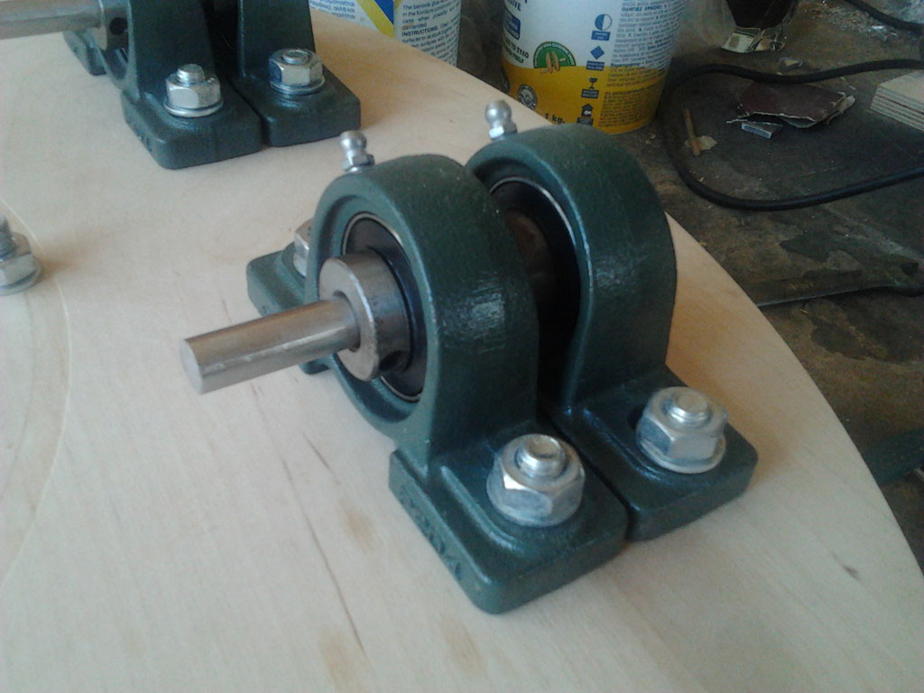

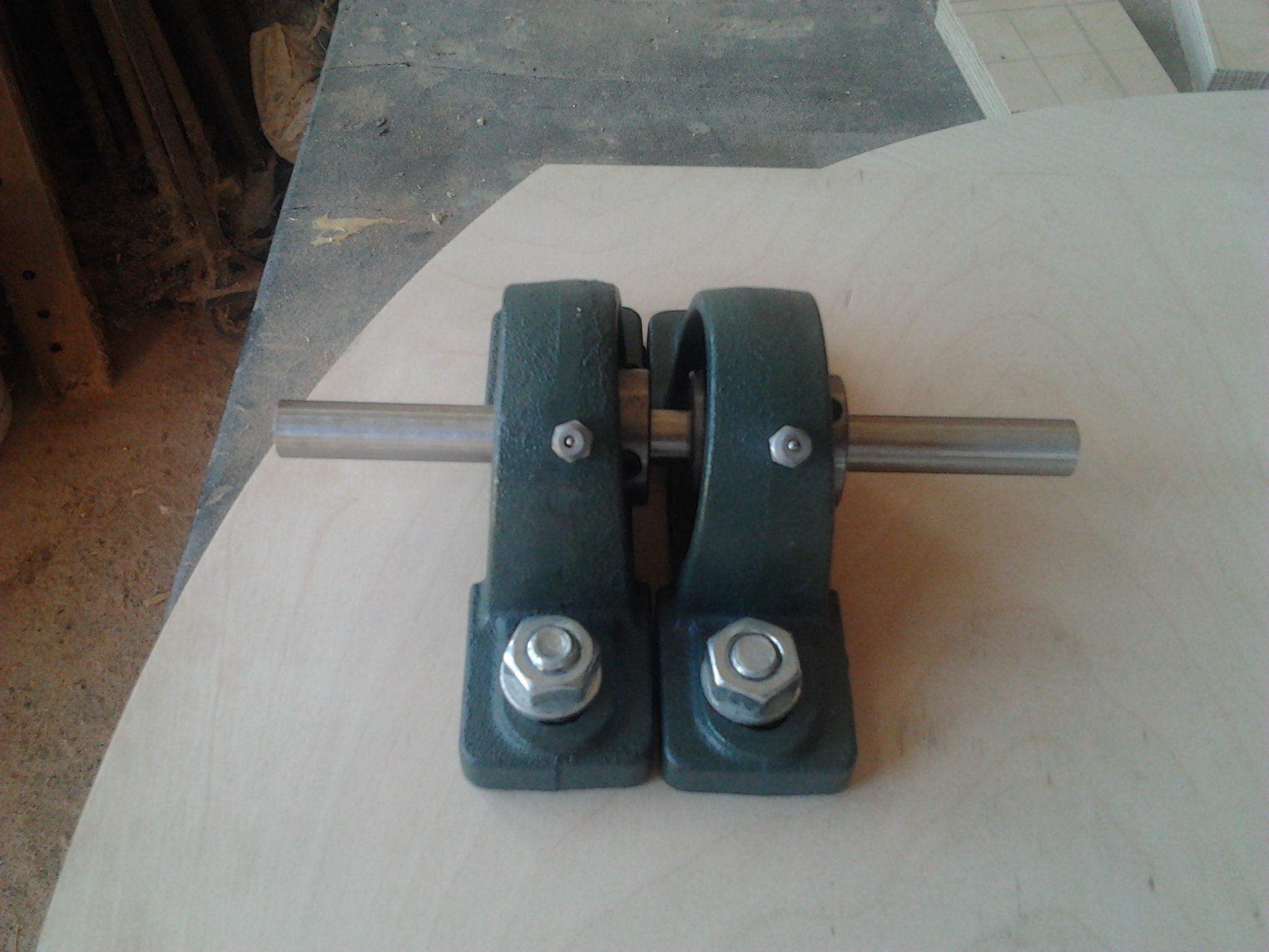

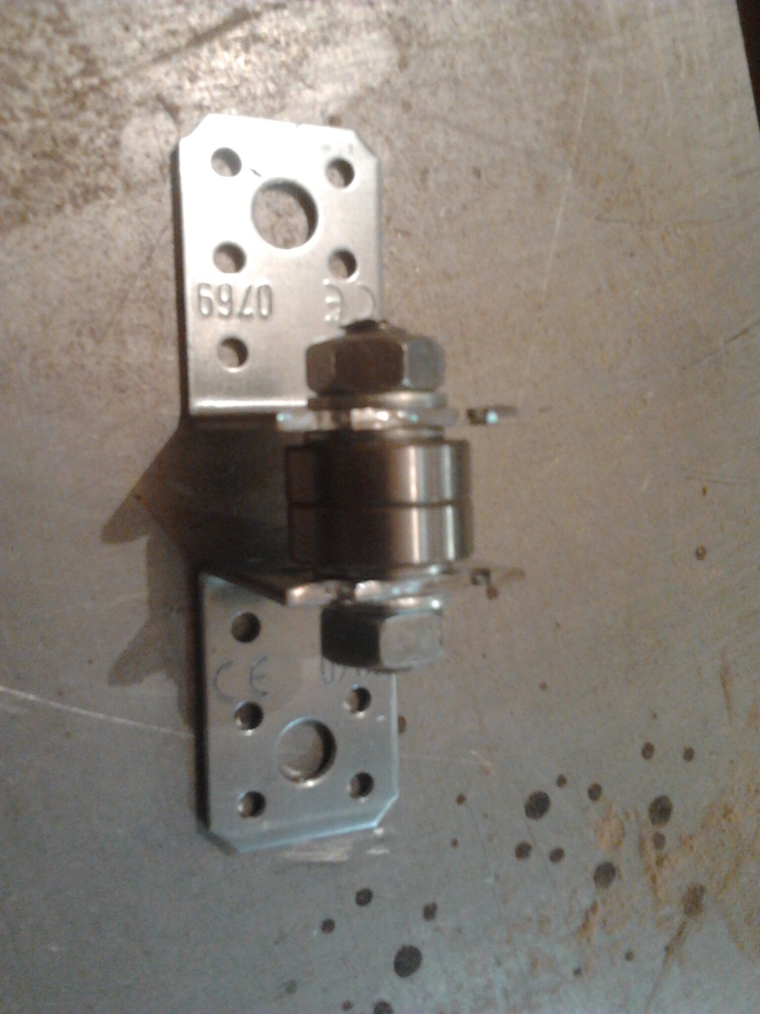

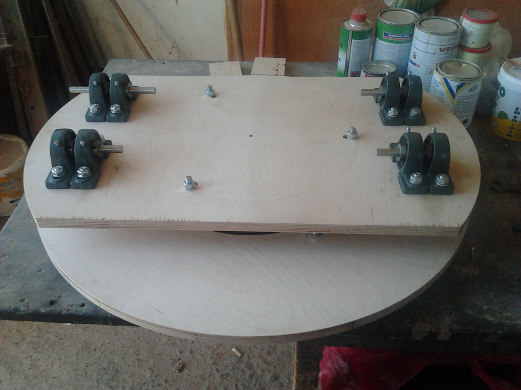

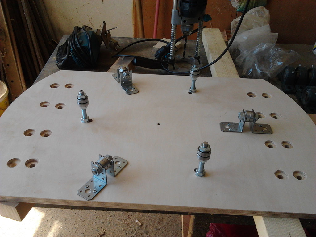

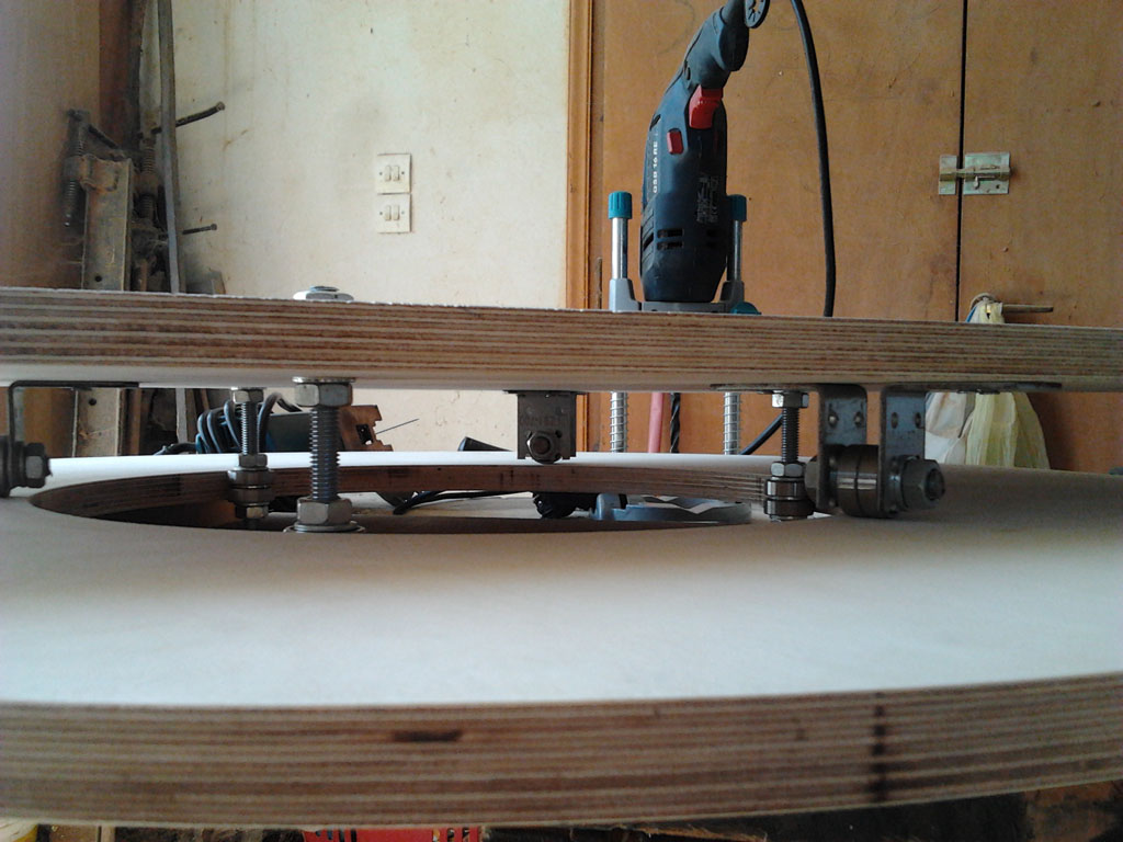

Μανούσος Δημοσιεύτηκε Σεπτέμβριος 24, 2012 Συγγραφέας Δημοσιεύτηκε Σεπτέμβριος 24, 2012 Μετά από αρκετό καιρό απραξίας, ξεκίνησα να φτιάχνω την κατασκευή της βάσης. Η βάση αποτελείται από 2 μέρη, το κάτω μέρος όπου θα είναι ακίνητο και το πάνω μέρος που θα κινείται. Το σύστημα μετάδοσης κίνησης αποτελείται από άξονες οι οποίοι με πίεση θα μεταφέρουν την κίνηση από τα μοτέρ στα μετακινούμενα μέρη. Τα επόμενα βήματα είναι να τοποθετηθούν τα μοτέρ αλλά και τα ποντίκια πάνω στη βάση. Μερικές φωτογραφίες από την κατασκευή... Ένας από τους 4 άξονες όπου θα κάθεται πάνω το τηλεσκόπιο Το πάνω μέρος με τα κουζινέτα για την κίνηση στο Alt Εδώ τα σημεία επαφής των ρουλεμάν. Τα ράουλα τοποθετημένα στο κάτω από κάτω από τη βάση Ένα από τα ράουλα για την κίνηση στο αζιμούθιο Ο άξονας όπου θα προσαρμοστεί το μοτέρ Φιλικά -- Μανούσος ΔημήτρηςΟι κατασκευές μου:https://www.astrovox.gr/forum/viewtopic.php?t=22270https://www.astrovox.gr/forum/viewtopic.php?t=17643https://www.astrovox.gr/forum/viewtopic.php?t=19201
HOMO Δημοσιεύτηκε Σεπτέμβριος 24, 2012 Δημοσιεύτηκε Σεπτέμβριος 24, 2012 Δημήτρη , πολύ ογκώδη δεν είναι τα κουζινέτα? Επίσης βλέπω ότι έχουν γρασαδοράκια δηλαδή τα ρουλεμαν δεν ειναι αυτολιπαινόμενα και θα χρειάζονται γρασαρισμα . Αυτό θα έχει σαν συνέπεια να κολλάει χώμα . Νομίζω πως μπορείς να βρεις κάτι λιγότερο ογκώδες και βαρύ και περισσότερο χρηστικό. Ο ΣΚΥΛΟΣ ΤΩΝ ΑΣΤΡΩΝ
Μανούσος Δημοσιεύτηκε Σεπτέμβριος 24, 2012 Συγγραφέας Δημοσιεύτηκε Σεπτέμβριος 24, 2012 Θανάση, οι γνώσεις μου δυστυχώς στα μηχανολογικά με περιορίζουν. Έψαξα πολύ στο να αποφασίσω πώς θα υλοποιήσω τη βάση. Θα μπορούσα για παράδειγμα να έβαζα 2 άξονες να περνάνε από τη μια μεριά στην άλλη περιορίζοντας έτσι τον αριθμό στα κουζινέτα στα 4 αντί 8, αλλά μετά θα έπρεπε να έβαζα τροχούς στους άξονες αλλιώς θα έβρισκαν οι άξονες στο mirror box. Βάζοντας 4 άξονες έπρεπε να βάλω 2 κουζινέτα σε κάθε ένα για να κρατάει κόντρα το ένα το άλλο αλλιώς τα ρουλεμάν που βρίσκονται μέσα αλλάζουν κλίση από το βάρος που δέχεται ο άξονας. Τα κουζινέτα είναι μεγάλα και ογκώδη. Όμως δεν βρήκα κάτι άλλο. Υπάρχουν κάτι κουζινέτα πιο λεπτά light τύπου που δεν είναι χυτοπρεσαριστά αλλά δεν τους είχα εμπιστοσύνη. Μην ξεχνάς ότι εκεί πάνω θα κάτσουν περίπου 30 κιλά δηλαδή 7,5 κιλά βάρος σε κάθε άξονα οπότε έπρεπε ο άξονας να είναι χοντρός για να μην κάμπτεται. Ο συγκεκριμένος είναι 12mm πάχος και είναι από ανοξείδωτο ατσάλι. Αυτό με το γράσο και το χώμα δεν το είχα σκεφτεί. Το να αλλάξω τώρα κουζινέτα και να βάλω άλλου τύπου δεν με συμφέρει οικονομικά, ίσως να περιορίσω τους ρύπους κλείνοντας τα μέσα σε ένα κουτί ώστε μόνο ο άξονας να περισσεύει. Φιλικά -- Μανούσος ΔημήτρηςΟι κατασκευές μου:https://www.astrovox.gr/forum/viewtopic.php?t=22270https://www.astrovox.gr/forum/viewtopic.php?t=17643https://www.astrovox.gr/forum/viewtopic.php?t=19201

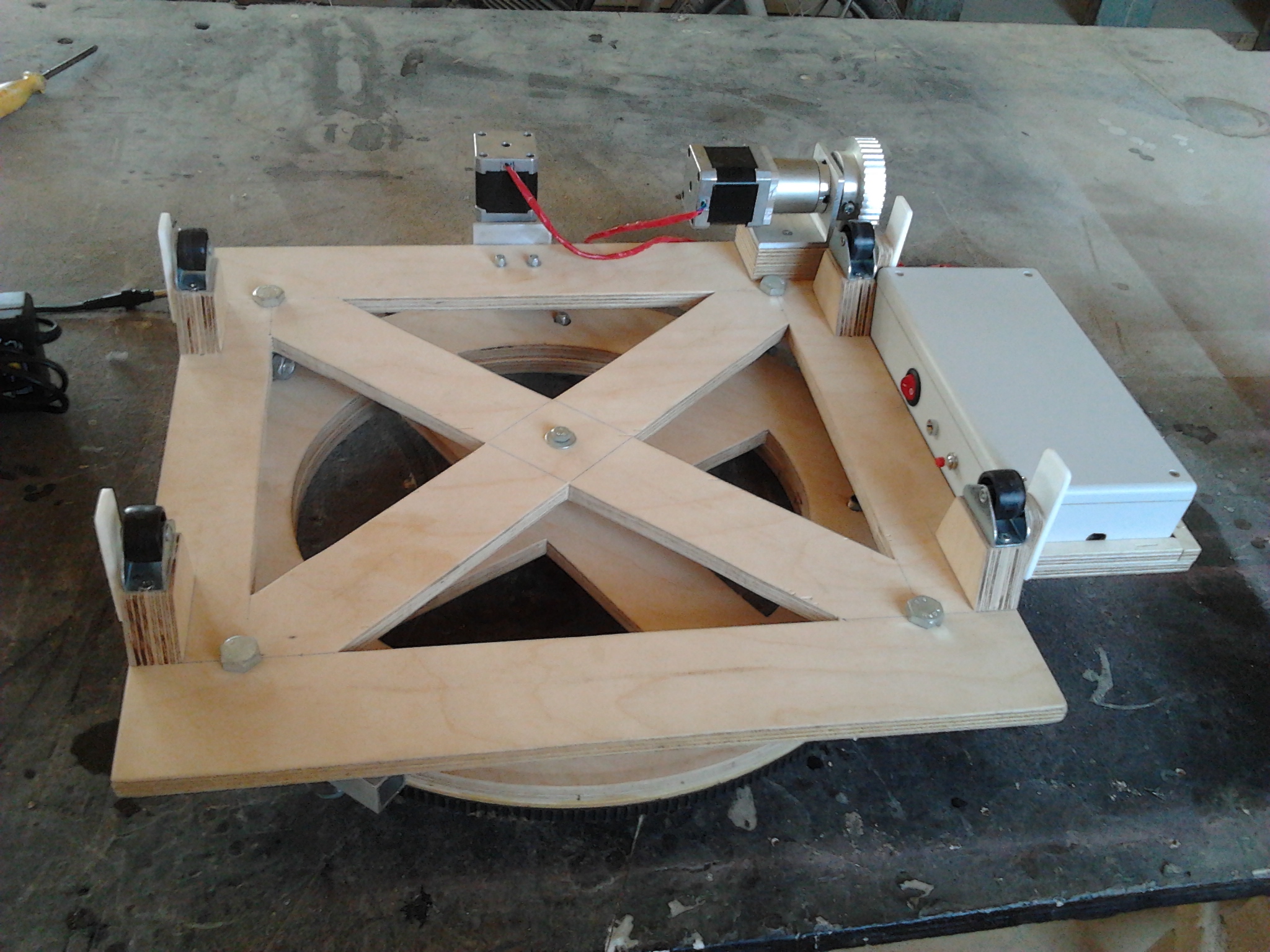

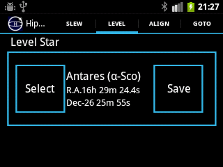

Μανούσος Δημοσιεύτηκε Ιούνιος 22, 2014 Συγγραφέας Δημοσιεύτηκε Ιούνιος 22, 2014 Επαναφέρω το θέμα μετά από 1 χρόνο. Μετά από τις προηγούμενες προσπάθειες αναγκάστηκα να αλλάξω τελείως την αρχιτεκτονική του συστήματος και να βασιστώ σε βηματικούς κινητήρες χωρίς ανάδραση και όχι σε servo. Το σύστημα είναι πιο απλό στην υλοποίηση και πολύ πιο φτηνό μιας και δεν χρειάζεται να λαμβάνει την τρέχουσα θέση από κωδικοποιητές θέσης (οι οποίοι ανεβάζουν πολύ το κόστος). Το μειονέκτημα του είναι ότι δεν μπορείς να μετακινήσεις το τηλεσκόπιο με το χέρι γιατί μετά το σύστημα δεν θα γνωρίζει που βρίσκεται. Μετά από επανασχεδιασμό σας παρουσιάζω μια πρώτη έκδοση του συστήματος το οποίο έχει προσαρμοστεί σε τηλεσκόπιο με αντιστηρίγματα (truss) και έχει υλοποιηθεί για στηρίξεις αλταζιμουθιακές. Τα κύρια χαρακτηριστικά του συστήματος είναι: -Εντοπισμός στόχου (goto) με βάση ουρανογραφικές συντεταγμένες (R.A., Dec)-Παρακολούθηση στόχου (tracking) σε alt-az κίνηση.-Ευθυγράμμιση 3 αστέρων (2 για goto συν 1 για επίπεδο).-Χειρισμός μέσω εφαρμογής Android ασύρματα μέσω bluetooth.-Ηλεκτροκίνητος χειρισμός με δυνατότητα μικροκινήσεων.-Αυτόματη εισαγωγή τοποθεσίας μέσω GPS του smartphone. Επίσης το σύστημα παρέχει στο χρήστη τις παρακάτω ρυθμίσεις: -Ορισμός ορίου για altitude (alt limit)-Ρυθμός ανανέωσης δεδομένων (update rate)-Λόγος γραναζιών για τη βάση μας (gear ratio)-Κατεύθυνση μοτέρ (CW, CCW) Το σύστημα χρησιμοποιεί τη μέθοδο 3 αστέρων προκειμένου να χαρτογραφήσει τον ουρανό και να μπορεί να πλοηγηθεί. Για μεγαλύτερη ευκολία του χρήστη το σύστημα χρησιμοποιεί 2 αστέρια ενώ για καλύτερο εντοπισμό χρησιμοποιεί ένα 3ο για οριζοντιοποίηση (leveling). Αυτά για την ώρα. Θα προσπαθήσω να αναλύσω περισσότερο το σύστημα σε επόμενες αναρτήσεις. Ακολουθούν φωτογραφίες της εφαρμογής σε Android. Ανανέωση τοποθεσίας. Εισαγωγή στόχου. Ρυθμίσεις Ορατά αστέρια βάση τοποθεσίας και ώρας. goto and tracking Ευθυγράμμιση 2 γνωστών αστέρων Επιλογή στόχου για οριζοντιοποίηση Χειροκίνητη κίνηση με δυνατότητα ρύθμισης ταχύτητας. Φιλικά -- Μανούσος ΔημήτρηςΟι κατασκευές μου:https://www.astrovox.gr/forum/viewtopic.php?t=22270https://www.astrovox.gr/forum/viewtopic.php?t=17643https://www.astrovox.gr/forum/viewtopic.php?t=19201

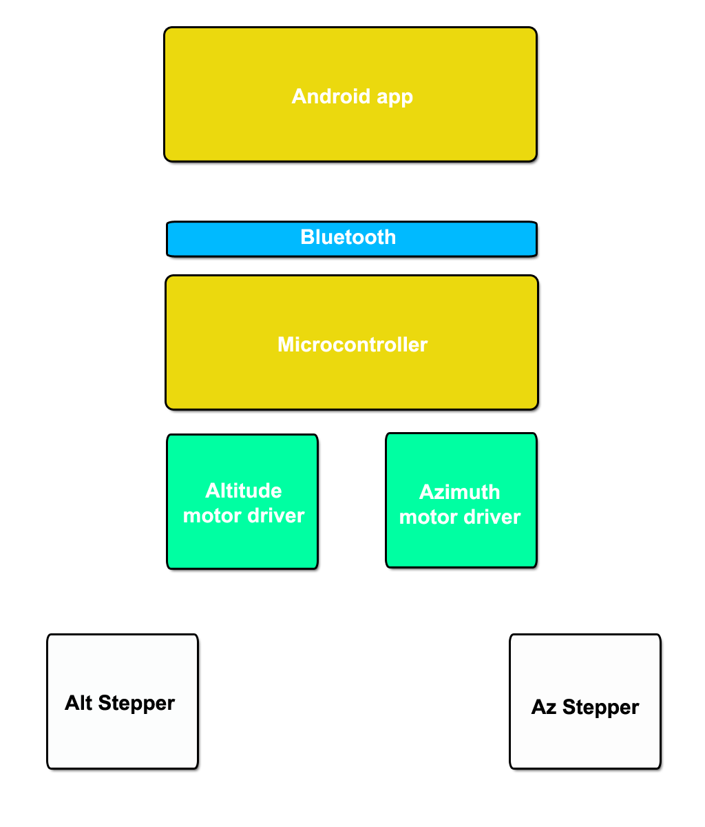

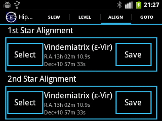

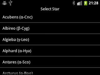

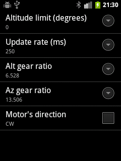

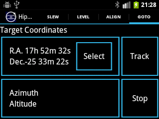

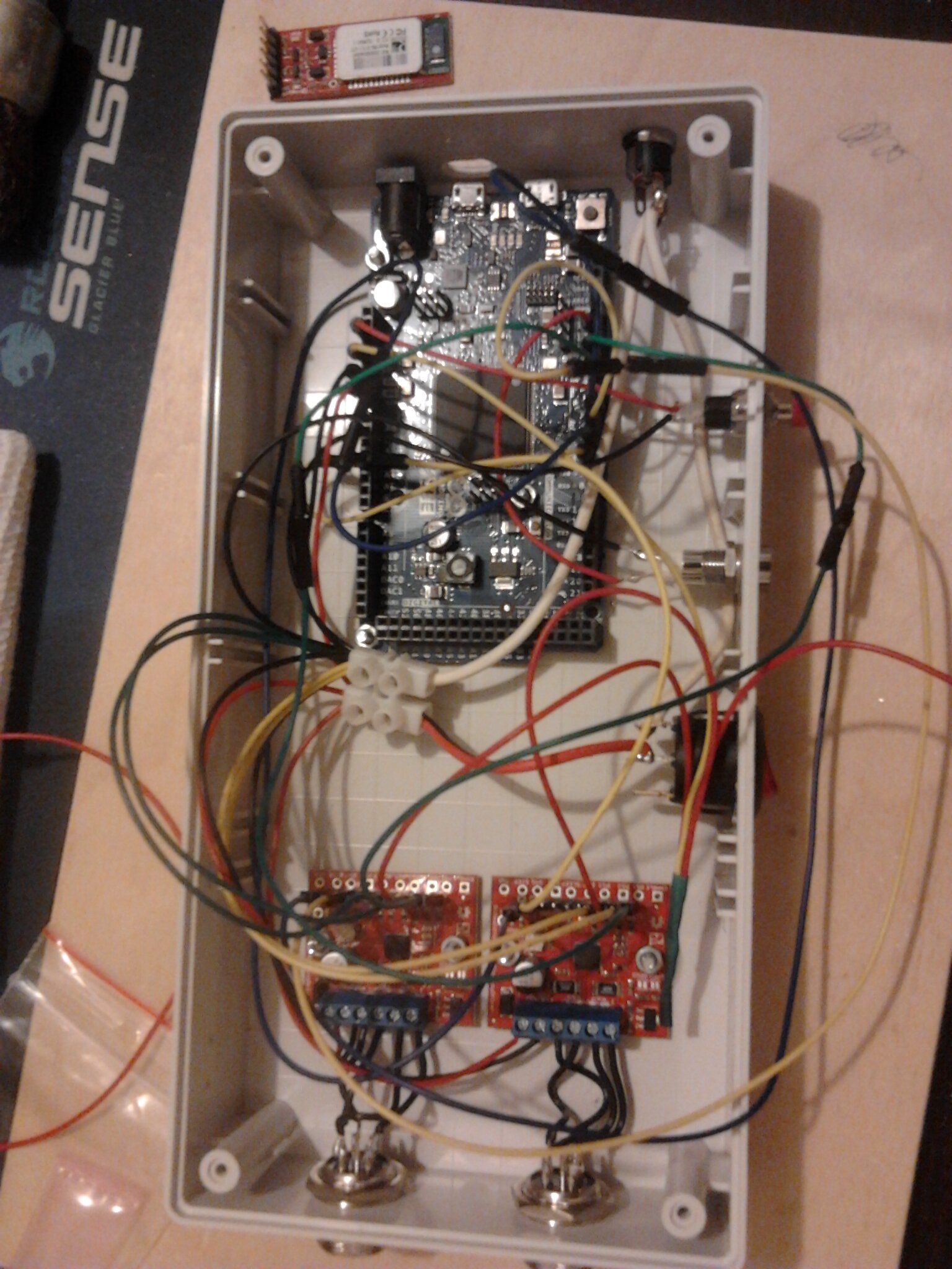

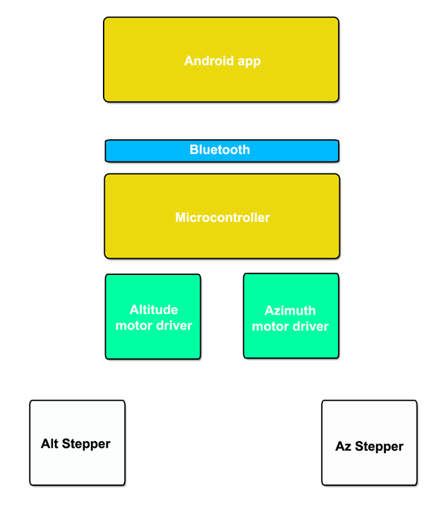

Μανούσος Δημοσιεύτηκε Ιούνιος 24, 2014 Συγγραφέας Δημοσιεύτηκε Ιούνιος 24, 2014 ΑρχιτεκτονικήΤο σύστημα αποτελείται από 3 βασικά μέρη: 1. Τα μοτέρ.2. Τα ηλεκτρονικά.3. Το γραφικό περιβάλλον. Τα μοτέρ της βάσης είναι βηματικά 200 βημάτων ανά περιστροφή με ενσωματωμένο μειωτήρα στροφών με σχέση 1/100. Τα μοτέρ οδηγούνται από 2 οδηγούς BigEasyDriver για βηματικούς κινητήρες οι οποιοι ελέγχονται από την καρδιά του συστήματος όπου είναι ο μικροελεγκτής. Ο μικροελεγκτής είναι ένας Arduino DUE ο οποίος δουλεύει στα 32bit και στον οποίο τρέχει το firmware. Οι βασικές λειτουργίες του είναι να τρέχει τον αλγόριθμο υπολογισμού θέσης, να κάνει tracking, τα κρατάει εσωτερικό ρολόι και να αποθηκεύει τις επιλογές του χρήστη. Η επιλογή των 32bit έγινε γιατί οι μεταβλητές που χρησιμοποιούνται μέσα στο firmware πρέπει να είναι double και όχι float πράγμα το οποίο δεν μπορεί να υποστηρίξει η αρχιτεκτονική των 16 bit. Τέλος για την επικοινωνία των ηλεκτρονικών υπάρχει ένας πομποδέκτης (module) bluetooth ο οποίος διασυνδέει τον μικροελεγκτή με το γραφικό περιβάλλον. Το γραφικό περιβάλλον είναι υλοποιημένο σε πλατφόρμα smartphone και επικοινωνεί με το ηλεκτρονικό μέρος ασύρματα μέσω bluetooth. Το γραφικό περιβάλλον εκτός του ότι παρέχει στο χρήστη μια διεπαφή, χρησιμοποιείται για να εισάγει δεδομένα ώρας, ημερομηνίας και τοποθεσίας στο μικροελεγκτή τα οποία είναι απαραίτητα για τον αλγόριθμο και τις υπορουτίνες. Φιλικά -- Μανούσος ΔημήτρηςΟι κατασκευές μου:https://www.astrovox.gr/forum/viewtopic.php?t=22270https://www.astrovox.gr/forum/viewtopic.php?t=17643https://www.astrovox.gr/forum/viewtopic.php?t=19201

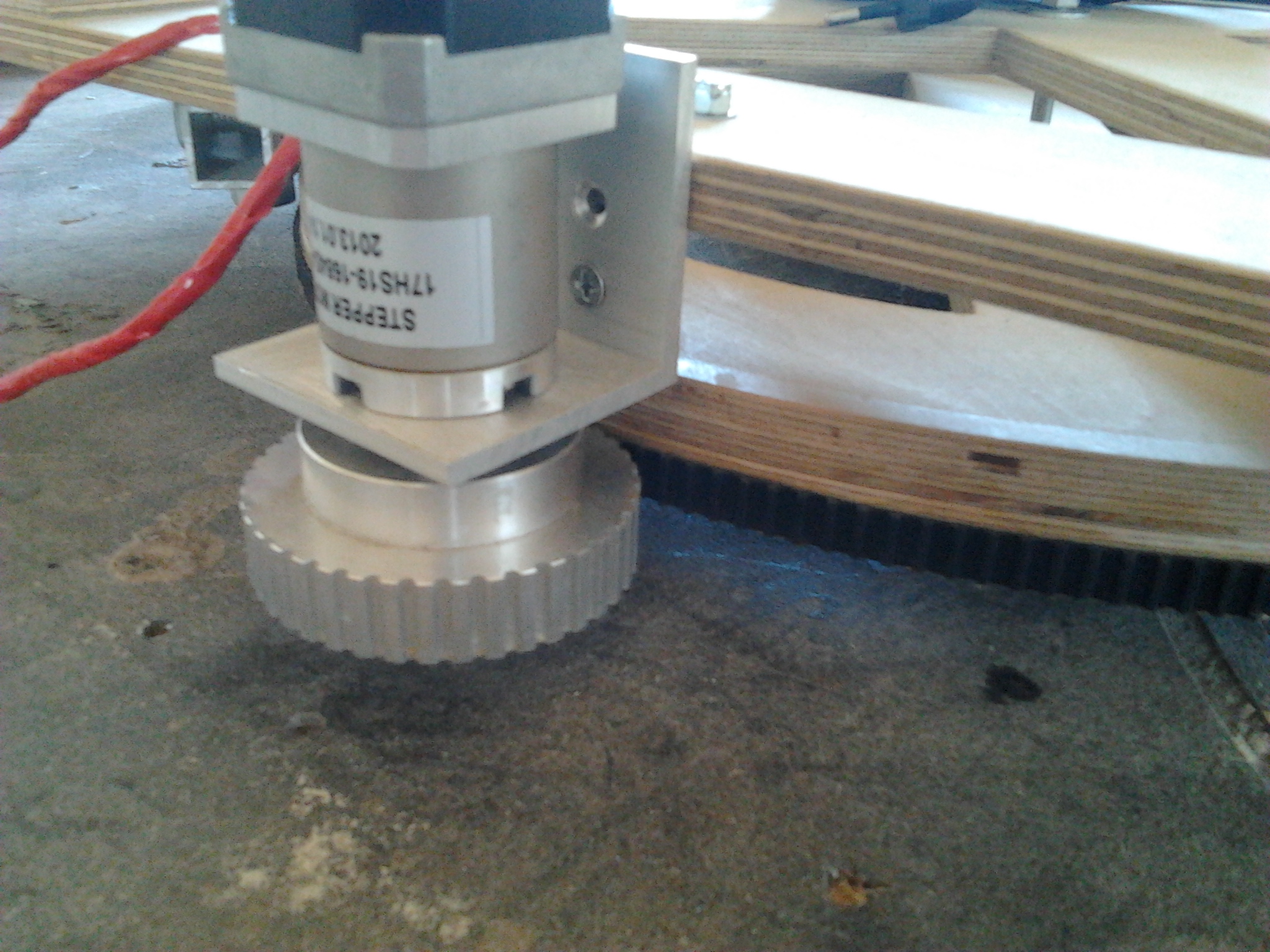

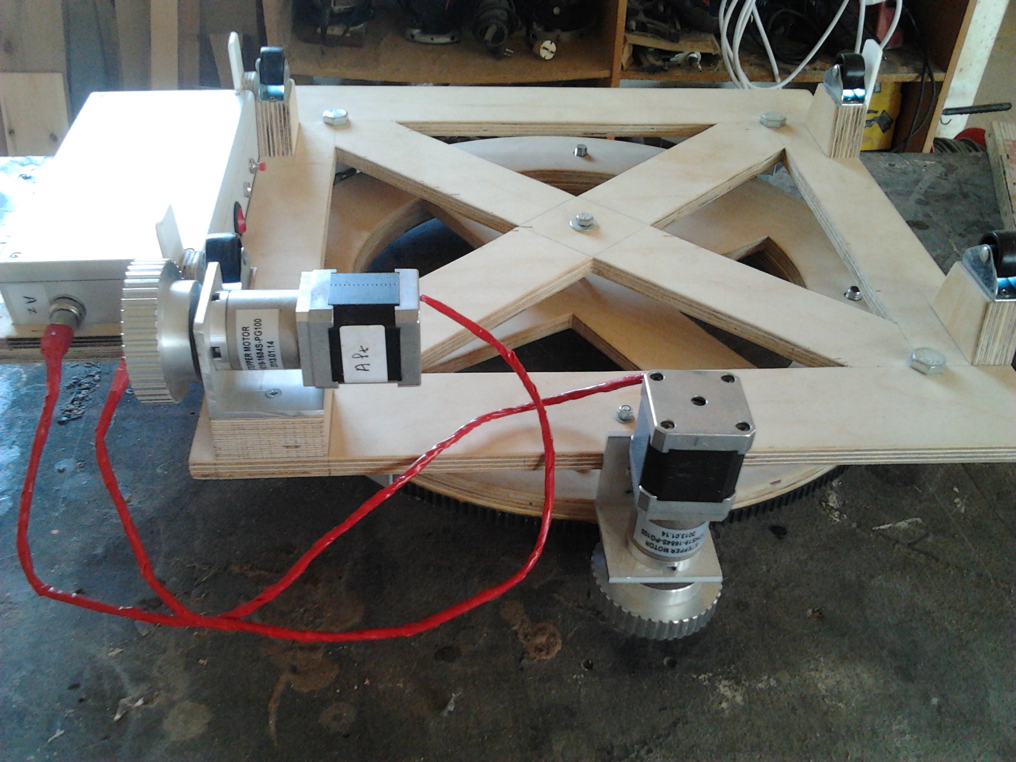

Μανούσος Δημοσιεύτηκε Ιούνιος 26, 2014 Συγγραφέας Δημοσιεύτηκε Ιούνιος 26, 2014 Μερικές φωτογραφίες ακόμη από το σύστημα. Κοντινό στο αζιμούθιο. Η ρομποτική βάση Τα ηλεκτρονικά. Διακρίνετε ο Arduino και οι drivers των μοτέρ. Έξω από το κουτί δεξιά είναι το bluetooth Φιλικά -- Μανούσος ΔημήτρηςΟι κατασκευές μου:https://www.astrovox.gr/forum/viewtopic.php?t=22270https://www.astrovox.gr/forum/viewtopic.php?t=17643https://www.astrovox.gr/forum/viewtopic.php?t=19201
GALEX Δημοσιεύτηκε Ιούνιος 27, 2014 Δημοσιεύτηκε Ιούνιος 27, 2014 Αν κατάλαβα καλά από τη φωτογραφία, το γρανάζι του αζιμουθίου το έφτιαξες από ξύλινο δίσκο με ιμάντα χρονισμού στην περίμετρό του. Πολύ καλή ιδέα (για κατασκευή μεγάλου και φτηνού γραναζιού). Το έχεις δοκιμάσει; Πώς είναι στη συμπεριφορά του; Έχει backlash; Γιώργος Αλεξίου
Μανούσος Δημοσιεύτηκε Ιούνιος 28, 2014 Συγγραφέας Δημοσιεύτηκε Ιούνιος 28, 2014 Ναι ακριβώς αυτό έχω κάνει τόσο στο αζιμούθιο όσο και στο ύψος και δουλεύει πολύ καλά. Στο ύψος έχω προσαρμόσει τον ιμάντα σε μια από τις καμπύλες του ύψους. Τα μοτέρ έχουν backlash το οποίο οφείλετε πιο πολύ στο μειωτήρα στροφών. Αυτό μπορώ να το υπολογίσω (δεν το έχω κάνει ακόμη) και να το συμπεριλάβω στους υπολογισμούς μου ώστε να διορθώνεται κάθε φορά που αλλάζει κατεύθυνση το μοτέρ. Δεν το έχω κάνει ακόμη μιας και είμαι σε φάση δοκιμών. Η πρώτη δοκιμή της βάση έγινε πιο πολύ για να δω αν έστω στο περίπου με πηγαίνει στο στόχο. Σε πρώτη φάση έχω απόκλιση από το στόχο στο goto περίπου 1 μοίρα μετά από ευθυγράμμιση 2 αστέρων κάτι που ήταν πέρα από τις προσδοκίες μου. Θέλει όμως κι άλλη δουλίτσα. Εν αναμονή θα ανεβάσω βιντεάκι που να δείχνει την κίνηση. Φιλικά -- Μανούσος ΔημήτρηςΟι κατασκευές μου:https://www.astrovox.gr/forum/viewtopic.php?t=22270https://www.astrovox.gr/forum/viewtopic.php?t=17643https://www.astrovox.gr/forum/viewtopic.php?t=19201
KonstantinosM Δημοσιεύτηκε Ιούνιος 29, 2014 Δημοσιεύτηκε Ιούνιος 29, 2014 Δημήτρη όσο πάει γίνεται και καλύτερο. Συγχαρητήρια για την υπομονή και την επιμονή σου να πετύχεις την κατασκευή του! Μια απορία… Ο ιμάντας είναι ελαστικός; Αν ναι, αυτό δεν δυσκολεύει τις ρυθμίσεις για τον υπολογισμό του backlash; Με λίγα λόγια θα μπορεί να έχει καλή ακρίβεια, ή η ελαστικότητα θα είναι ένα αστάθμητος παράγων; Φιλικά - Ντίνος Μακρόπουλος *Όλα τα ταξίδια κάποια μέρα θα τελειώσουν. Βρες το σύμπαν μέσα σου και μπορείς να ταξιδεύεις για πάντα*.Prem Rawat
Μανούσος Δημοσιεύτηκε Ιούλιος 1, 2014 Συγγραφέας Δημοσιεύτηκε Ιούλιος 1, 2014 Υπάρχει αυτό που λες με τον ιμάντα αλλά δεν είναι τόσο έντονο. To πρόβλημα του backlash είναι πολύ μεγαλύτερο. Τώρα κοιτάζω στο site όπου παρήγγειλα τα μοτέρ ότι το backlash χωρίς φορτίο είναι <= 1 μοίρας (http://www.omc-stepperonline.com/gear-ratio-1001-planetary-gearbox-nema-17-stepper-motor-17hs191684spg100-p-46.html). Οπότε λαμβάνοντας υπόψιν το μέγιστο σφάλμα θα πρέπει να μετατρέψω το σφάλμα αυτό σε βήματα και να στέλνω τα επιπλέον βήματα στο μοτέρ. Το σφάλμα θα πρέπει να λαμβάνεται υπόψιν μόνο όταν αλλάζει κατεύθυνση το μοτέρ οπότε θα πρέπει να ξέρω κάθε φορά την κατεύθυνση που έχει το μοτέρ (δεξιά ή αριστερά) και την επόμενη. Στο μεταξύ έχω ανεβάσει βίντεο με όλο το setup της βάσης εδώ: Φιλικά -- Μανούσος ΔημήτρηςΟι κατασκευές μου:https://www.astrovox.gr/forum/viewtopic.php?t=22270https://www.astrovox.gr/forum/viewtopic.php?t=17643https://www.astrovox.gr/forum/viewtopic.php?t=19201
GALEX Δημοσιεύτηκε Οκτώβριος 14, 2014 Δημοσιεύτηκε Οκτώβριος 14, 2014 Τί είδους ιμάντα-γρανάζι χρησιμοποίησες; Εγώ δοκίμασα κάτι παρόμοιο με ιμάντα XL (5,08 χιλ pitch) - σε μικρότερη σχέση μετάδοσης (180:10) και το αποτέλεσμα ήταν απογοητευτικό (ο ιμάντας δεν μπορεί να συνεργαστεί με το γρανάζι). Ο λόγος είναι νομίζω ότι ο ιμάντας έχει σχεδιαστεί να λειτουργεί με αντίστροφη καμπυλότητα (τα δόντια προς το εσωτερικό με κατεύθυνση το καθένα προς το κέντρο του γραναζιού που "αγκαλιάζουν"). Να υποθέσω ότι δεν έχεις πρόβλημα γιατί χρησιμοποιείς μεγάλα γρανάζια, άρα μικρές καμυλότητες-παραμορφώσεις; Γιώργος Αλεξίου
GALEX Δημοσιεύτηκε Οκτώβριος 16, 2014 Δημοσιεύτηκε Οκτώβριος 16, 2014 Μετά από μια ακόμη δοκιμή διαπίστωσα ότι μπορεί να δουλέψει. Έφταιγε η απόσταση μεταξύ των δυο γραναζιών... Γιώργος Αλεξίου
