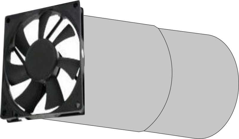

Καλά τα είπαμε εμείς αλλα λύση στον συνονόματο δεν δώσαμε.
Άγγελε θα μπορούσε να φτιαχτεί απο πλαστικό σωλήνα 2" αντάπτορας που να έχει κολλημένο ένα ανεμιστηράκι το οποίο και θα τροφοδοτείς απο το power tank σου με 12 βολτ.
Το βιδώνεις επάνω όπως την κάμερα σου/διαγώνιο κλπ και ρουφάει αέρα προς τα έξω.
Νομίζω είναι το πιο απλό που μπορείς να κάνεις.

Οκ λοιπόν Ηλία, επιστροφή στην κλασική ιδέα.
Ο θείος Rod βέβαια προτείνει το ανεμιστηράκι να σπρώχνει τον αέρα μέσα στο σωλήνα, και ο αέρας να φεύγει απ'τις τρύπες γύρω απ'το διορθωτικό φακό.
Σ'ευχαριστώ για το σκανάρισμα!
