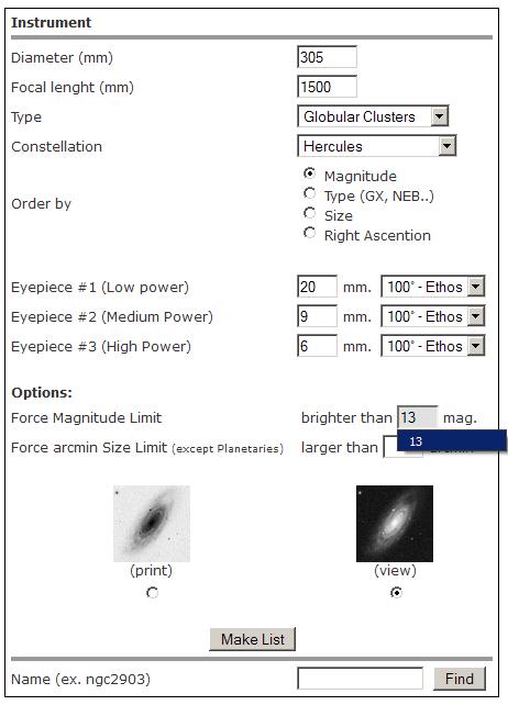

Ενδιαφέρον πρόγραμμα, τόσο για αστρονομία του καναπέ \:D/ όσο και για προετοιμασία των παρατηρήσεων, ακόμη και για σωστή επιλογή συνδυασμού φακών/ τηλεσκοπίου.

Κώστα ΧΙΛΙΑΔΕΣ ΕΥΧΑΡΙΣΤΟΥΜΕ!!!! Είναι ΚΑ-ΤΑ-ΠΛΗ-ΚΤΙ-ΚΟ!!!!!!!!! \:D/ \:D/ \:D/ =D> =D> =D>
Έβαλα για γαλαξίες στον Λέοντα, τώρα που κοντεύουμε και στην εποχή τους την Άνοιξη, μου έβγαλε μια πλήρη λίστα με την οποία έχασα τη μπάλα!! Μπορεί να δείξει και ΟΛΟΥΣ τους τύπους αντικειμένων ανά αστερισμό.
Ταξινόμηση ανά φαινόμενο μέγεθος και ορθή αναφορά, σε ποια σελίδα της Uranometria ΚΑΙ του Sky Atlas 2000.0 είναι, ανάλογα με το προσοφθάλμιο και το τηλεσκόπιό σας, τι μεγέθυνση προτείνει, εικόνα από φωτογραφία του γαλαξία κοτσαρισμένη δίπλα, δυνατότητα και για inverted εικόνα τύπου DSS, ένδειξη επιφανειακής λαμπρότητας (SB), ορθής αναφοράς και απόκλισης κλπ.
Πάνω αριστερά δηλώνει και το θεωρητικό μέγεθος αντικειμένου που μπορεί να δει το τηλεσκόπιο που δηλώσατε, στο 12" (1500mm εστιακή, λόγος f/4.9) μας δείχνει μέχρι του ορίου 14.22mag.

Ω ναι! Ευχαριστουμε! Μπορεις να περασεις ατελειωτες ωρες μαζι του...

Κωνσταντίνε πραγματικά υπέροχο εργαλείο !!!

Έψαχνα την ιστοσελίδα του Alvin Huey και μου το ξετρύπωσε το Google. Τυχαίο εύρημα.
Λειτουργεί και στο PPC! Πιθανώς και στα μήλα και τα ανδροειδή.
